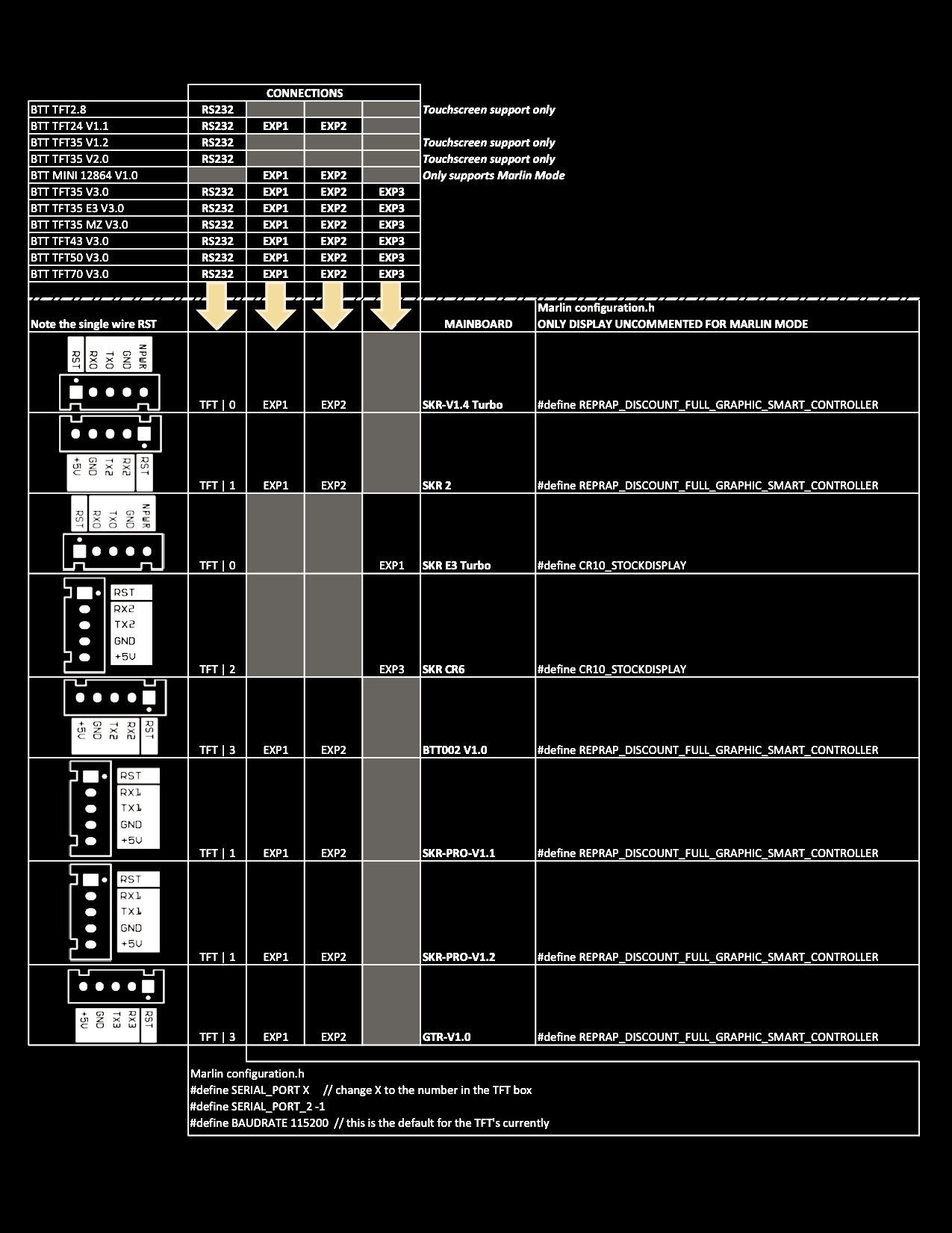

pommeverte Posté(e) Juin 17, 2022 Partager Posté(e) Juin 17, 2022 Salut, J'ai quelques remarques sur tes fichiers de config. configuration.h: 1. d'après ce tableau trouvé ici, tu devrais avoir: #define SERIAL_PORT 1 #define SERIAL_PORT_2 -1 Citation 2. remarque: es-tu sûr de la définition de la sonde de température de la tête? habituellement c'est 1 : #define TEMP_SENSOR_0 5 3. je n'ai jamais utilisé de variateur externe, mais d'après la photo de l'adaptateur, tu communiques en envoyant les 3 infos standard (enable, pulse et direction). Donc à mon avis, tu peux commenter la ligne: #define Z_DRIVER_TYPE TMC2209 ou mettre #define Z_DRIVER_TYPE A4988 4. je ne sais pas à quoi ressemble ta mystérieuse machine XXXL mais si tu utilises un: #define FIX_MOUNTED_PROBE alors il me semble qu'il faudra ajouter une marge pour éviter d'être trop proche du bord du plateau: #define PROBING_MARGIN 0 En fait, je pense qu'il y a une erreur parce que tu ne l'utilises ni pour faire l'origine Z //#define USE_PROBE_FOR_Z_HOMING ni pour le nivellement //#define AUTO_BED_LEVELING_3POINT //#define AUTO_BED_LEVELING_LINEAR //#define AUTO_BED_LEVELING_BILINEAR //#define AUTO_BED_LEVELING_UBL //#define MESH_BED_LEVELING alors que tu fais un #define Z_SAFE_HOMING Il ne doit tout simplement pas exister, non? configuration_adv: 1. pour le babystep, tu devrais augmenter le pas comme ceci par exemple: #define BABYSTEP_ALWAYS_AVAILABLE // Allow babystepping at all times (not just during movement). à décommenter #define BABYSTEP_MULTIPLICATOR_Z 10 2. tu as voulu modifier les microsteps de l'axe Z mais je ne pense pas que tu l'as fait au bon endroit. Ce n'est pas ici, puisque tu ne communiques pas en UART avec le driver Z externe: #define Z_MICROSTEPS 256 mais plutôt ici: #define MICROSTEP_MODES { 16, 16, 16, 16, 16, 16 } // [1,2,4,8,16] de toute façon, ce sera corrigé en calibrant l'axe Z avec un M92 ou ici: #define DEFAULT_AXIS_STEPS_PER_UNIT { 80, 80, 400, 500 } 3. je pense que tu devrais commenter cette ligne puisque tu es dans une configuration standard: #define SOFTWARE_DRIVER_ENABLE 4. je te conseille de décommenter ces lignes pour pouvoir faire des analyses ultérieurement: //#define DIRECT_PIN_CONTROL //#define PINS_DEBUGGING Le 16/06/2022 at 20:10, anto56 a dit : Le pc ne détecte pas forcément la carte, j'entend qu'il veut se connecter mais je ne vois rien je ne sais pas pourquoi, je l'a donc chargé par carte SD, jusque la tout va bien, j'ai un écran tft35 qui fonctionne bien également. C'est normal, sur cette carte, pour flasher le firmware, il faut passer par la carte µSD et non le câble USB (c'est seulement pour les cartes 8 bits ) Le 16/06/2022 at 20:10, anto56 a dit : j'ai commencé en step mais cela n'était pas une grande réussite le message ALL LOW s'affiche sur l'écran et error connection tmc Il faudrait que tu connectes ton ordi à la carte et que tu installes Pronterface. Une fois le port et la vitesse choisis, tu envoies la commande M122 pour avoir un rapport sur les drivers. Le défaut ALL LOW indique un problème de communication. Il faudrait déjà vérifier que tes TMC2209 sont en mode UART. Voici les points à valider: Citation L'autre point, ce sont les cavaliers mais ils sont dans la bonne position (3ème ligne colonne 1 et 2) le X n'est pas visible, mais tu as dû faire comme les autres . Bon courage PS: tu pourrais joindre une photo de ton monstre, il a l'air impressionnant 1 Lien vers le commentaire Partager sur d’autres sites More sharing options...
anto56 Posté(e) Juin 18, 2022 Auteur Partager Posté(e) Juin 18, 2022 Salut Pommeverte, Et merci de prendre le temps de m'aider. Je viens de modifier mes fichiers de configurations en fonction de tes différents points. configuration.h: 1. d'après ce tableau trouvé ici, tu devrais avoir: #define SERIAL_PORT 1 #define SERIAL_PORT_2 -1 Je viens de faire la modif 2. remarque: es-tu sûr de la définition de la sonde de température de la tête? habituellement c'est 1 : #define TEMP_SENSOR_0 5 Je viens de mettre 1, mais si je regarde les commentaires dans marlin 5 prend en charge les extrudeurs E3D (après la valeur semble être la même avec 1 ou 5. 4. je ne sais pas à quoi ressemble ta mystérieuse machine XXXL mais si tu utilises un: #define FIX_MOUNTED_PROBE alors il me semble qu'il faudra ajouter une marge pour éviter d'être trop proche du bord du plateau: #define PROBING_MARGIN 0 En fait, je pense qu'il y a une erreur parce que tu ne l'utilises ni pour faire l'origine Z //#define USE_PROBE_FOR_Z_HOMING ni pour le nivellement //#define AUTO_BED_LEVELING_3POINT //#define AUTO_BED_LEVELING_LINEAR //#define AUTO_BED_LEVELING_BILINEAR //#define AUTO_BED_LEVELING_UBL //#define MESH_BED_LEVELING alors que tu fais un #define Z_SAFE_HOMING Il ne doit tout simplement pas exister, non? Effectivement il n'existait pas je l'avais enlevé car en compilant la dernière fois j'avais un message d'erreur. J'ai donc refait la modification, avec : #define PROBING_MARGIN 10 (je corrigerais la valeur par la suite si besoin) #define USE_PROBE_FOR_Z_HOMING #define Z_SAFE_HOMING configuration_adv: 1. pour le babystep, tu devrais augmenter le pas comme ceci par exemple: #define BABYSTEP_ALWAYS_AVAILABLE // Allow babystepping at all times (not just during movement). à décommenter #define BABYSTEP_MULTIPLICATOR_Z 10 2. tu as voulu modifier les microsteps de l'axe Z mais je ne pense pas que tu l'as fait au bon endroit. Ce n'est pas ici, puisque tu ne communiques pas en UART avec le driver Z externe: #define Z_MICROSTEPS 256 mais plutôt ici: #define MICROSTEP_MODES { 16, 16, 16, 16, 16, 16 } // [1,2,4,8,16] Je ne sais pas trop ou rentrer la valeur du microstep du Z, peut-être comme ci dessous ? #define MICROSTEP_MODES { 16, 16, 256, 16, 16, 16 } // [1,2,4,8,16] 3. je pense que tu devrais commenter cette ligne puisque tu es dans une configuration standard: #define SOFTWARE_DRIVER_ENABLE 4. je te conseille de décommenter ces lignes pour pouvoir faire des analyses ultérieurement: //#define DIRECT_PIN_CONTROL //#define PINS_DEBUGGING Modif faite merci Le 16/06/2022 at 20:10, anto56 a dit : Le pc ne détecte pas forcément la carte, j'entend qu'il veut se connecter mais je ne vois rien je ne sais pas pourquoi, je l'a donc chargé par carte SD, jusque la tout va bien, j'ai un écran tft35 qui fonctionne bien également. C'est normal, sur cette carte, pour flasher le firmware, il faut passer par la carte µSD et non le câble USB (c'est seulement pour les cartes 8 bits ) Je ne savais pas, merci pour l'info. J'ai essayé de remettre le nouveau fichier .bin dans la carte mai celui-ci ne flash plus. J'ai formater de nouveau la carte SD mais rien. Je pense que la carte SKR2 a pris un petit court circuit à cause des drivers TMC2209. Car quand je branche la carte par USB elle ne fait presque plus de lumières et la puce STM chauffe. En alim 24vcc les lumières s'allument mais le nouveau programme ne flash toujours pas et la puce chauffe toujours autant. Je ne laisse donc pas brancher trop longtemps mais sa sens le sapin cette histoire. Je ne sais plus trop quoi faire. Le 16/06/2022 at 20:10, anto56 a dit : j'ai commencé en step mais cela n'était pas une grande réussite le message ALL LOW s'affiche sur l'écran et error connection tmc Il faudrait que tu connectes ton ordi à la carte et que tu installes Pronterface. Une fois le port et la vitesse choisis, tu envoies la commande M122 pour avoir un rapport sur les drivers. Pour le moment, je ne peux plus brancher la carte pour test avec Pronterface la carte chauffe trop, avec ou sans drivers de monté et le port ne semble plus du tout être détecté sur le PC. Le défaut ALL LOW indique un problème de communication. Il faudrait déjà vérifier que tes TMC2209 sont en mode UART. Voici les points à valider: Citation Dérouler J'ai bien vérifier les drivers et j'ai exactement la même chose que sur la photos ci-dessous. Sur Github il parle de dessouder des résistances pour mettre en commun, mais pas super clair. Dès que le projet sera finalisé, je t'enverrais avec plaisir les photos de l'imprimante, effectivement si j'arrive à faire fonctionner l'électronique ça va être un sacré morceau Amicalement Anthony Lien vers le commentaire Partager sur d’autres sites More sharing options...

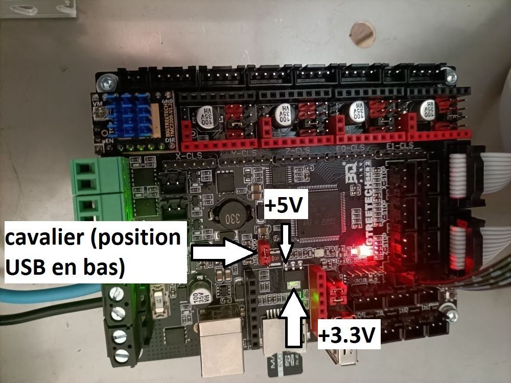

pommeverte Posté(e) Juin 19, 2022 Partager Posté(e) Juin 19, 2022 (modifié) Salut, Arf, c'est la tuile cette sur-chauffe. Si tu as un multimètre, tu pourrais mesurer la résistance entre le +5V et le 3.3V sur le régulateur 3.3V. Peut-être qu'il a grillé et il envoie du 5V au microcontrôleur, d'où la chauffe. Citation J'imagine que tu positionnes bien le cavalier sur USB lorsque tu branches le câble USB sans l'alimentation 24V. As-tu essayé de débrancher les câbles de l'écran? Il y a 16 heures, anto56 a dit : Je viens de mettre 1, mais si je regarde les commentaires dans marlin 5 prend en charge les extrudeurs E3D (après la valeur semble être la même avec 1 ou 5. Je voulais simplement attirer ton attention sur ce point. Comme tu as fait des recherches, alors laisse à 5 bien évidemment . Il y a 16 heures, anto56 a dit : Je ne sais pas trop ou rentrer la valeur du microstep du Z, peut-être comme ci dessous ? #define MICROSTEP_MODES { 16, 16, 256, 16, 16, 16 } // [1,2,4,8,16] C'est ce que je ferais aussi P'tite question sur ta structure, est-ce que tu es parti sur une CORE XY? si tu changes ta carte-mère, il faudrait peut-être envisagé un autre modèle. J'ai du mal à voir comment tu peux t'en sortir qu'avec 3 drivers, parce que piloter une bête dont le volume d'impression est de 1300x900x2000 avec cette configuration me laisse perplexe PS: lorsque tu cites le nom d'un membre du forum, n'hésite pas à commencer le nom par un @. Lorsque que tu commences à taper les 1ères lettre du nom, il te suffira de cliquer sur le bon nom de la liste. Modifié (le) Juin 19, 2022 par pommeverte Lien vers le commentaire Partager sur d’autres sites More sharing options...
anto56 Posté(e) Juin 19, 2022 Auteur Partager Posté(e) Juin 19, 2022 Salut @pommeverte, Je viens de mesurer et j'ai 1V bizarre et oui j'ai essayé de débrancher l'écran mais le problème ne vient pas de la. Je lis pas mal de problème sur les skr2, la première que j'ai reçu ne s'allumait même pas, le service après vente a été au top et m'en a renvoyé une, pas sur que je perde mon temps avec cette carte. Pour la structure je pars effectivement sur un core x y. Je pars sur un driver par moteur plutôt que de mettre plusieurs moteur par axe a savoir que le x et y ne portent quasiment aucune charge. Le Z par contre c'est une autre histoire j'ai un driver déporté avec un moteur qui développe 13Nm pour 6A, j'ai fait des calculs et sa passe large. J'étais parti sur la skr2 avec TMC2209 car il développe 2A avec des peaks a 2.5A mais la carte semble assez sensible. Tu aurais une idée de carte fiable a me conseiller ? Lien vers le commentaire Partager sur d’autres sites More sharing options...
pommeverte Posté(e) Juin 19, 2022 Partager Posté(e) Juin 19, 2022 (modifié) Ouais, ça ressemble beaucoup à une bête à chagrin . il y a une heure, anto56 a dit : Je viens de mesurer et j'ai 1V bizarre Foutu pour foutu, tu pourrais essayer de changer le régulateur 3.3V (ASM1117-3.3V) Perso, je t'aurais plutôt orienté vers un SKR Pro V1.2 mais elle semble en rupture de stock. Du coup, la démesurée SKR octopus 1.1 pourrait faire l'affaire, même si je n'ai aucune idée de la fiabilité (la SKR Pro 1.2 est généralement fiable, donc pourquoi pas la octopus... ). Ce que je ne comprends pas, c'est qu'elle soit aussi peu chère par rapport à ses petites soeurs (SKR2 et SKR 1.2) alors qu'elle dispose d'un microcontrôleur aussi rapide ou identique avec plus de possibilités (nombre de drivers,...). Pour ton architecture, je ne suis pas fan de mettre un gros moteur Z plutôt que 3 "petits". Je ne trouve rien de plus impressionnant que l'auto-levelling . C'est tellement stylé et pratique . Ça vaut le coup de chiader la mécanique pour arriver à ce résultat. Bien sûr, c'est à la condition que les 3 moteurs et TMC2209 soient capables de déplacer ton plateau géant. Modifié (le) Juin 19, 2022 par pommeverte Lien vers le commentaire Partager sur d’autres sites More sharing options...
