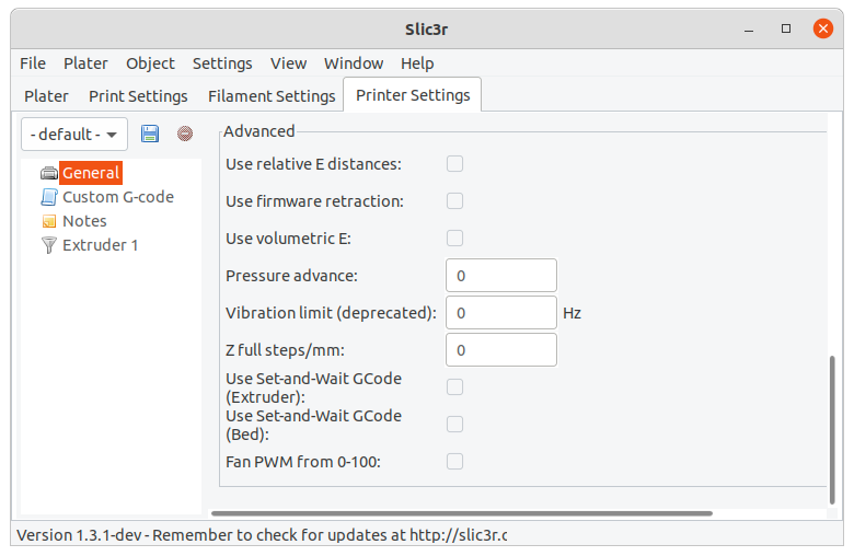

Thabet Posté(e) Juin 17, 2022 Auteur Partager Posté(e) Juin 17, 2022 salut, Merci pour ta réponse aussi rapide. Mon imprimante est une imprimante DIY fabriqué par moi même. les moteurs utilisés sont tous des moteurs pas a pas NEMA17, les stepper motor driver sont de reférence A4988, comme mentionné precedemment j'utilise un kit d'extrusion MK9. Je vais essayer de voir si j'ai un problème au niveau du cablage ou bien les motor driver comme tu me l'as suggéré. Par contre comment puis-je vérifier mon fichier .gcode ou changer l'"extrusion reative" en "extrusion absolut" ? Pour l'instant je n'utilise pas de carte SD, donc j'imprime via connexion USB. Le trancheur que j'utilise est pronterface et slic3r. Merci bien !!! Lien vers le commentaire Partager sur d’autres sites More sharing options...
PPAC Posté(e) Juin 17, 2022 Partager Posté(e) Juin 17, 2022 (modifié) Il y a 6 heures, Thabet a dit : Par contre comment puis-je vérifier mon fichier .gcode Là il faut tenter avec les trancheurs qui propose des prévisualisation de fichier .gcode, mais pour avoir de visible dans le rendu graphique 3D les retraction negative ou les distance de rétraction là je n'en connais pas ... ) Mais essai avec le GCode Preview de "Prusa Slicer" https://www.prusa3d.com/fr/page/prusaslicer_424/ tu aura peut être des piste avec la vue en mode débit volumétrique ... je ne pense pas que Repetier Host ( qui peut trancher avec différent moteur de tranchage ( dont Slic3r ) ) permet d'avoir les volume d'extrusion ou de rétraction (extrusion négative ) ... Sinon peut être avec un outil en ligne du genre de https://gcode.ws/ ( mail là encore je ne pense pas qu'il affiche les volume d’extrusion ... ) Tu risque d'avoir a regarder en mode texte et vérifier et tenir a jours les changement des paramètres E de commande g-code G1 de ton fichier .gcode pour le vérifier ... ( tache fastidieuse et qui peut ne rien donner ...) Il y a 6 heures, Thabet a dit : ou changer l'"extrusion reative" en "extrusion absolut" ? Vérifier que tu n'a pas de coché "Use relative E distances:" Sinon, il faut savoir que les connexion USB sont souvent lente et facilement parasité ( car c'est une liaison série légèrement "archaïque" et si tu n'a pas un bon cable USB blindé et pas trop long il peut y avoir des perte de transmissions et de réémission de commandes ... ) ) et c'est peut être cela le problème. Donc tester d'imprimer depuis une carte SD ( de qualité de max 32GB pour la formater en FAT32 ) voir si le problème persiste. Modifié (le) Juin 17, 2022 par PPAC 1 Lien vers le commentaire Partager sur d’autres sites More sharing options...

Thabet Posté(e) Juin 18, 2022 Auteur Partager Posté(e) Juin 18, 2022 Salut, J'ai essayer d'utiliser un autre tracheur autre que slic3r, et je me suis assuré que je n'extrude pas en extrusion relative. Malheuresement le problème persiste toujours. Ci-joint une vidéo que j'ai tourné de mon imprimante lors de l'impression, tous se passe correctement jusqu'à arrivé a une certaine couche où le filamaent se retracte et le moteur de l'extrudeuse tourne en sens inverse, puis aprés un certain temps le moteur reprend son sens de rotation et la buse continue d'imprimer là où elle s'est arrêtée mais sans extruder de la matière. Ci-joint également le fichier gcode et stl de la pièce en question. Merci pour toute aide. 52248205-f9ab-4279-a266-412f89370cd1.MP4 four_square_cons.gcode four_square_cons.stl Lien vers le commentaire Partager sur d’autres sites More sharing options...
