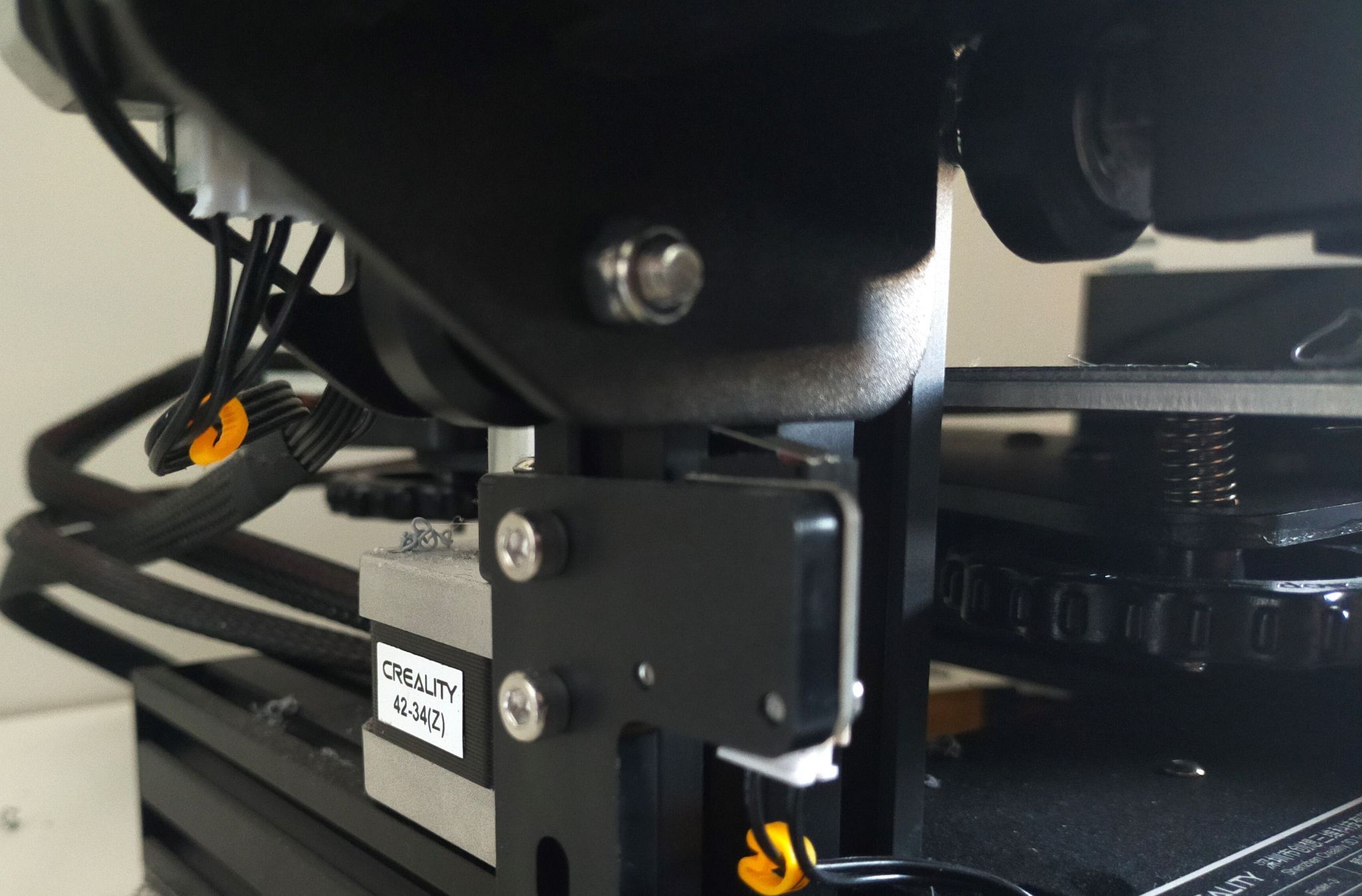

uther Posté(e) Juin 17, 2022 Partager Posté(e) Juin 17, 2022 Bonjour J'ai une ENDER3 de creatly, avez vous eu des problèmes avec le détecteur de buté de l'axe z? Mon Home n'est pas constant sur le z (la buté ne va pas à fond). Autre pb, le z est donc relativement haut par rapport au plateau (il est pratiquement en bout de course pour les vises de réglage.) Dois-je juste changer le capteur ? Mettre un CR touch ? Un réglage software? Merci à vous Lien vers le commentaire Partager sur d’autres sites More sharing options...

uther Posté(e) Juin 17, 2022 Auteur Partager Posté(e) Juin 17, 2022 (modifié) sur cette photo j'ai mis l'auto home [url=https://ibb.co/C8VgQdM][img]https://i.ibb.co/C8VgQdM/IMG20220617171954.jpg[/img][/url] Modifié (le) Juin 17, 2022 par uther Lien vers le commentaire Partager sur d’autres sites More sharing options...

Savate Posté(e) Juin 17, 2022 Partager Posté(e) Juin 17, 2022 il y a 45 minutes, uther a dit : Autre pb, le z est donc relativement haut par rapport au plateau Sur la photo ça parait correct avec les ressorts a moitié compressés. il y a 45 minutes, uther a dit : Mon Home n'est pas constant sur le z (la buté ne va pas à fond). qu'est-ce que tu entends par "la butée ne va pas à fond" ? soit l'inter de fin de course fonctionne, soit il ne fonctionne pas mais pas à fond, je ne vois pas Lien vers le commentaire Partager sur d’autres sites More sharing options...
uther Posté(e) Juin 17, 2022 Auteur Partager Posté(e) Juin 17, 2022 le 0 sur l'axe z n'est pas vraiment constant sur la photo il est en 0 alors que le capteur est a peine touché. ca ne ce vois pas sur la photo, mais la buse est a 4 mm du plateau Lien vers le commentaire Partager sur d’autres sites More sharing options...
Savate Posté(e) Juin 17, 2022 Partager Posté(e) Juin 17, 2022 (modifié) il y a 23 minutes, uther a dit : sur la photo il est en 0 alors que le capteur est a peine touché. et le capteur ne se déclenche pas toujours comme ça ? Si le déclenchement est variable, il suffit juste de changer le capteur et tout sera ok. Tes excentriques sont tous bien réglés ? il n'y a pas de jeu sur les différents axes ? Modifié (le) Juin 17, 2022 par Savate Lien vers le commentaire Partager sur d’autres sites More sharing options...
uther Posté(e) Juin 17, 2022 Auteur Partager Posté(e) Juin 17, 2022 Aprioris ils sont bien réglés. Je vérifie ce soir. L'ajout d'un CR touch peut être un vrai plus? J'ai un peu regardé les modifications apportées sur la ender3 d' idealnight, je pense que j'en ferai certainement. Lien vers le commentaire Partager sur d’autres sites More sharing options...
Savate Posté(e) Juin 17, 2022 Partager Posté(e) Juin 17, 2022 à l’instant, uther a dit : L'ajout d'un CR touch peut être un vrai plus? Si le plateau n'est pas parfaitement plat oui, mais ça marche aussi très bien avec un interrupteur de fin de course Lien vers le commentaire Partager sur d’autres sites More sharing options...
uther Posté(e) Juin 17, 2022 Auteur Partager Posté(e) Juin 17, 2022 Ok, merci. J'ai commandé des interrupteurs de fin de courses. Je reviendrai pour vous montrer le résultat Bonne soirée Lien vers le commentaire Partager sur d’autres sites More sharing options...
uther Posté(e) Juin 24, 2022 Auteur Partager Posté(e) Juin 24, 2022 Bonjour, J'ai changé l'interrupteur de fin de courses z et ça marche correctement. J'entends bien les "clic" quand je fais l'auto home. Maintenant reste à faire des réglages. J'ai un petit problème au niveau de l'impression des premières couches, ce n'est pas propre du tout, alors que je fais un raft pour améliorer ça ... bonne journée Lien vers le commentaire Partager sur d’autres sites More sharing options...
