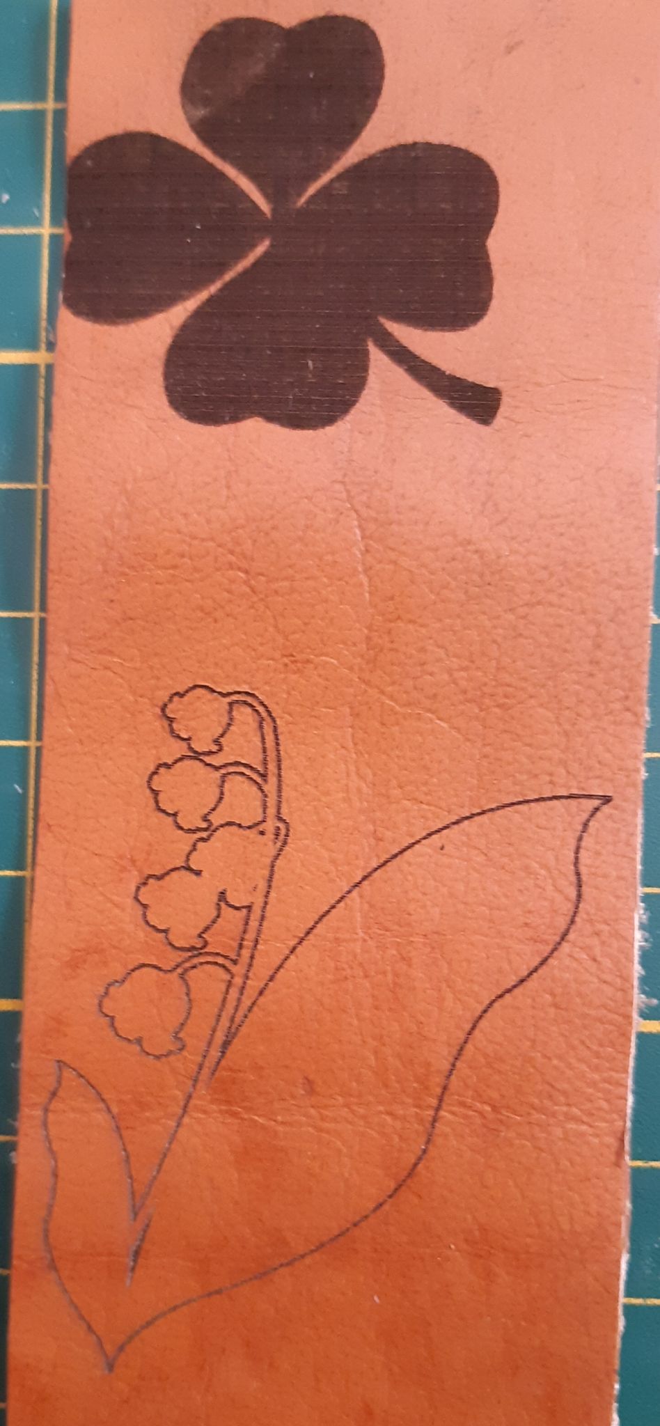

Bonjour, @Yo'
Voici un test de gravure du cuir ; un premier test avec du muguet ensuite un autre test avec le trèfle pour du remplissage.
La gravure est facile il faut réduire au minimum la puissance 25 à 30% vitesse au maximum .
Les inconvénients il faut aérer au maximum avec une ventilation car çà sent très fort le cochon brulé 😄
les tracés sont fins et bien contrastés pour un premier essai çà me convient la découpe est facile.
a+

Salut @vap38
Tu lis dans mes pensées.
Je cherchais justement du cuir pour voir ce que ça pouvais donner 👍
Ton laser, c'est une focale courte ou longue ?

Salut @Yo' le laser est une focale longue de 45 mm avec une puissance de 10W 😀
j'ai fait un test de gravure d'un plexiglass de 2mm d'épaisseur ce n'est pas un échec mais il faut reprendre les paramètres je suis à V3200 P 25% je pense qu'il faut encore réduire la puissance à 10%.
J'ai passé une couche de noir sur les deux faces en peinture acrylique le laser passe au travers ce n'est pas top !
En réduisant la puissance je pense que çà passe à suivre !

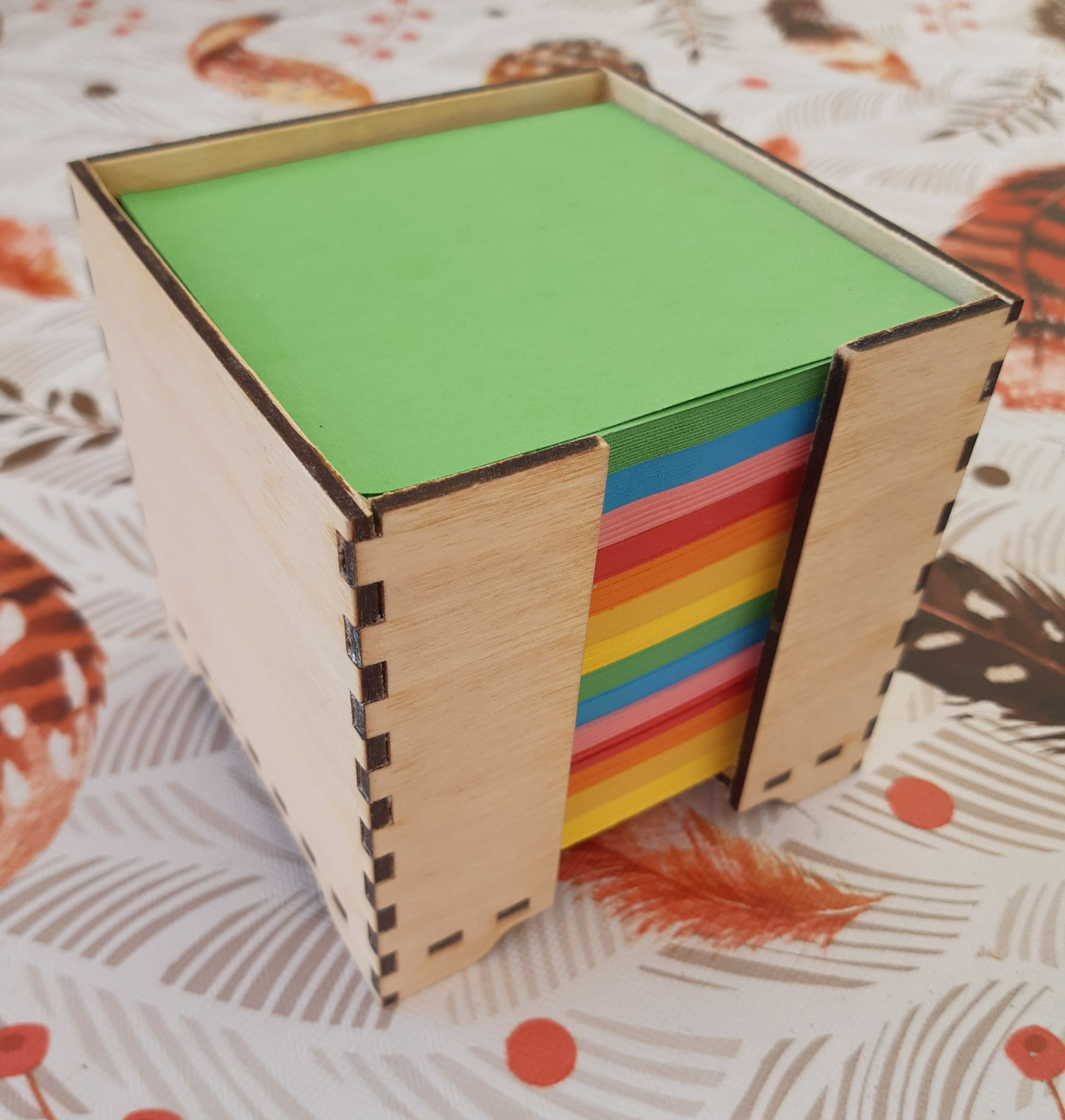

Voici une nouvelle réalisation un bloc notes; la découpe est facile en CP de 3mm. (j'ai utilisé un pièce en bois d'un format A4)
Pas de difficulté il faut réaliser le montage en assemblage  en force avec les encoches. 😀
Petites astuces bien chanfreiner les encoches males pour faciliter l'insertion. Il faut parfois ajuster un petit coup de lime pour les éléments difficiles à ajuster. 🤪
L'assemblage se fait sans colle; prévoir un petit maillet ou marteau pour rentrer en force les pièces.
Après le montage final ébavurer tous les angles pour éviter éventuellement des échardes et renforcer les angles fragilisés !
Nota : il faut optimiser l'orientation des pièces pour éviter des chutes de bois importantes. Bien identifier les pièces et leur orientations  avec un montage en blanc

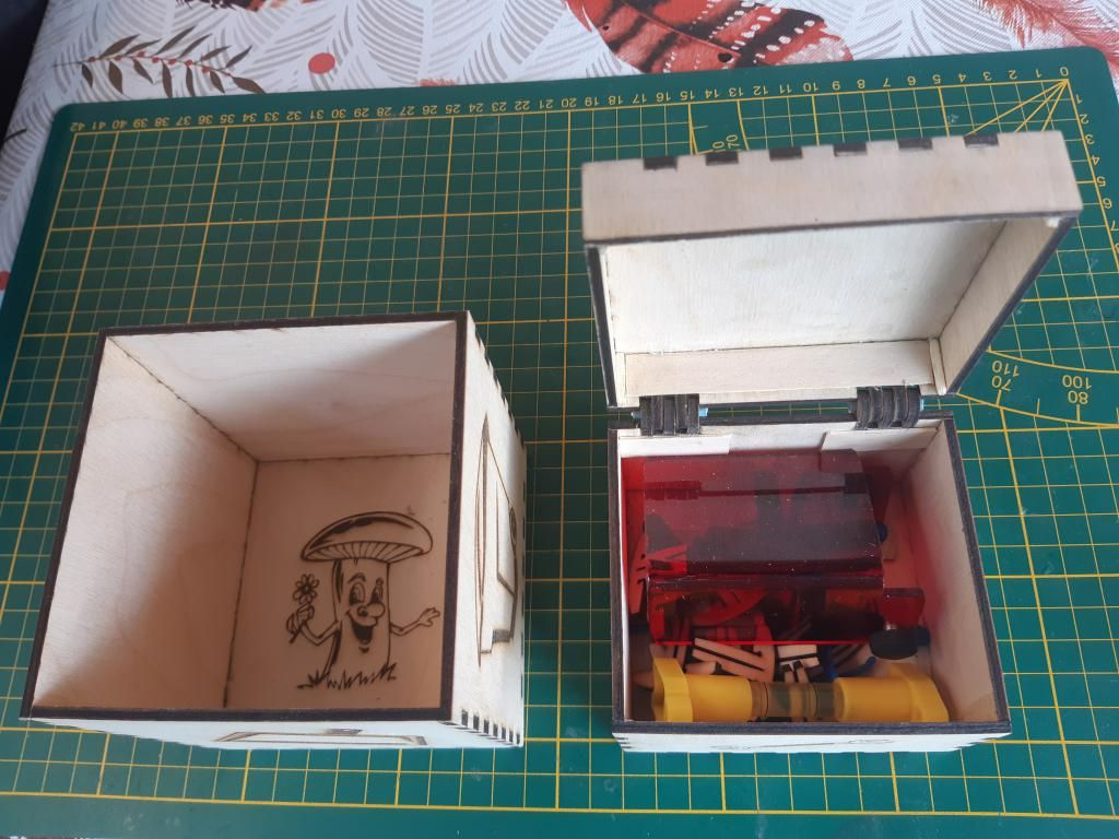

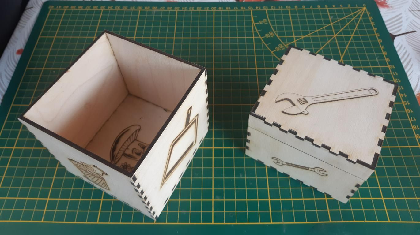

Toujours en activité pour la découpe laser, voici des nouvelles réalisations.
une poubelle de table et une boite pour accessoires et mini outils
Si vous le souhaitez réaliser des box je reste à votre disposition pour vous aider pendant le montage 😃
Voici le lien du site pour la réalisation des BOX
Bonnes vacances
a+ francis
