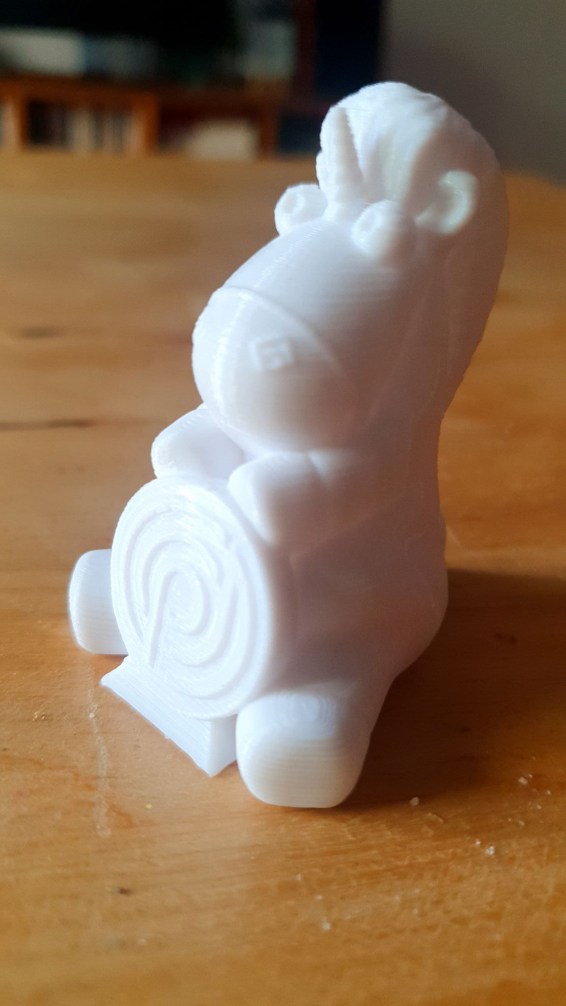

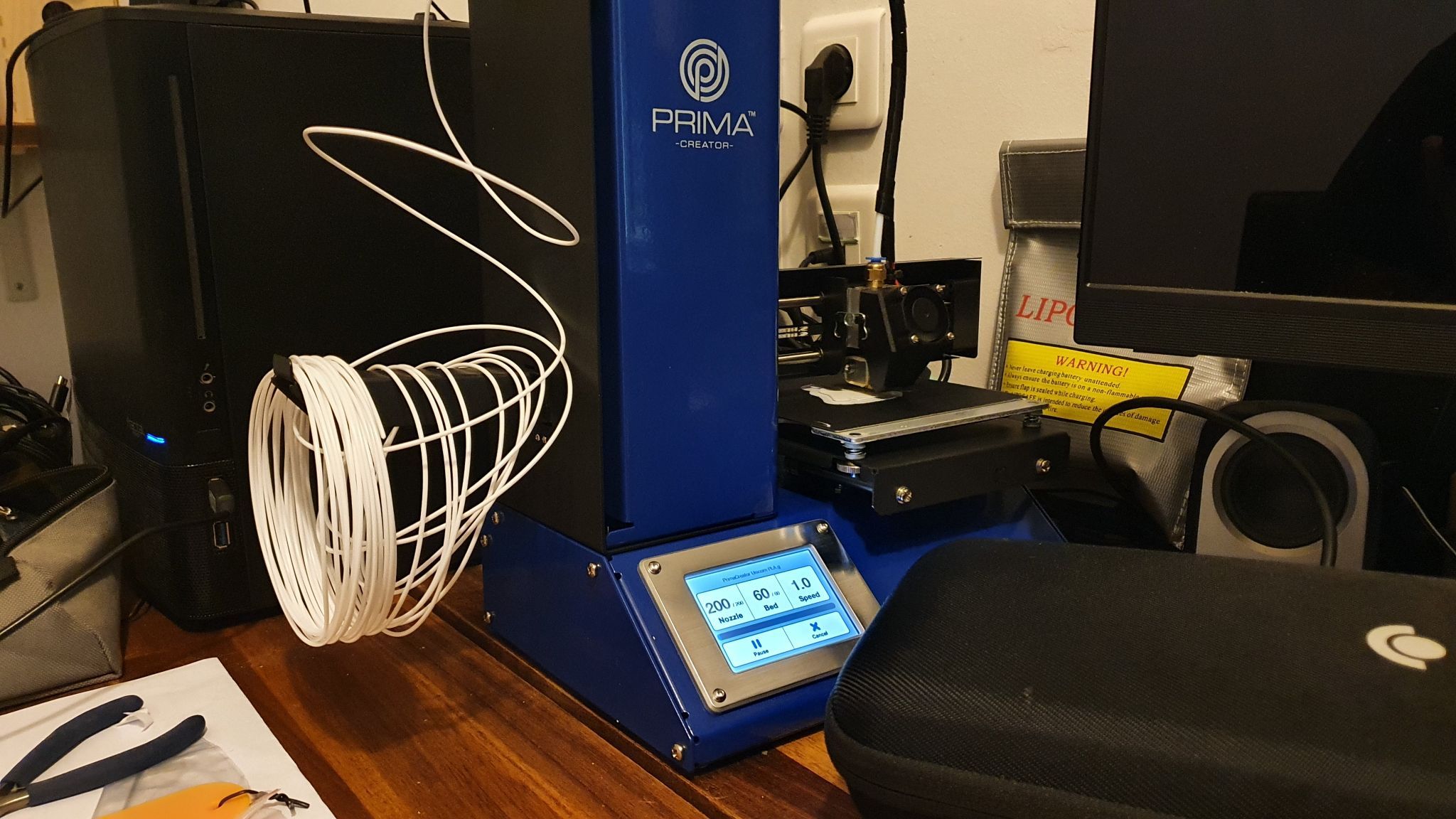

goug Posté(e) Juin 30, 2022 Auteur Partager Posté(e) Juin 30, 2022 (modifié) @Aezio Prima Creator P 120 reçu ! Déballé, nettoyé, check des vis, démêlage de l'échantillon de Filament fourni sans bobine (grumph...) allumage et lancement de l'impression depuis la carte mSD. L'impression est en court, je teste le nivellement sorti d'usine, tout par défaut, pour l'instant, ça roule ! Première impression, elle est toute chtite ! ça rentre sur mon bureau à la maison qui n'est pas bien gros, c'est assez remarquable ! Par contre, elle est bruyante ... Quand j'ai vu la taille du ventilateur de la tête, je me suis dit qu'avec un tel diamètre pour produire de l'air, il devait avoir son lot de décibels, et c'est bien le cas ! Par contre je trouve que l'ensemble des moteurs, sur X ou Y, font beaucoup de bruit, ça, ça me surprend plus. J'ai donc la V4, avec des renfort sur l'axe Z, renfort des câbles qui passent sous le bed, écran tactile, et apparemment Wifi, mais ça, je verrais plus tard. Livré avec une carte mSD de 512Mo, une clef Allen, une raclette en plastique, et Cura 4.0 ... qui ne contient même pas son profil ! Modifié (le) Juin 30, 2022 par goug Lien vers le commentaire Partager sur d’autres sites More sharing options...
MrMagounet Posté(e) Juin 30, 2022 Partager Posté(e) Juin 30, 2022 Si tes axes font beaucoup de bruit il est fort probable que les drivers soit des A4988 Lien vers le commentaire Partager sur d’autres sites More sharing options...
Aezio Posté(e) Juin 30, 2022 Partager Posté(e) Juin 30, 2022 Il ne fallait pas qu'elle soit plus grande sinon ça ne logeait pas ! J'ai même l'impression que la bobine va plus t'embêter que l'imprimante en elle-même ! Pour le bruit c'est vrai qu'elle n'est pas silencieuse, en espérant pour toi que ce soit supportable et que tes impressions se passent bien. Lien vers le commentaire Partager sur d’autres sites More sharing options...
goug Posté(e) Juin 30, 2022 Auteur Partager Posté(e) Juin 30, 2022 il y a une heure, MrMagounet a dit : Si tes axes font beaucoup de bruit il est fort probable que les drivers soit des A4988 Oui, je pense que ce sont les même que la monoprice Mp mini, je changerais sans doute les ventilo, et ça le fera ! il y a 27 minutes, Aezio a dit : Il ne fallait pas qu'elle soit plus grande sinon ça ne logeait pas ! J'ai même l'impression que la bobine va plus t'embêter que l'imprimante en elle-même ! Pour le bruit c'est vrai qu'elle n'est pas silencieuse, en espérant pour toi que ce soit supportable et que tes impressions se passent bien. Oui ! Elle rentre vraiment pile poil, la je teste avec une bobine de 750g ça se passe bien. La première impression est concluante en tout cas (fichier du constructeur) : Lien vers le commentaire Partager sur d’autres sites More sharing options...

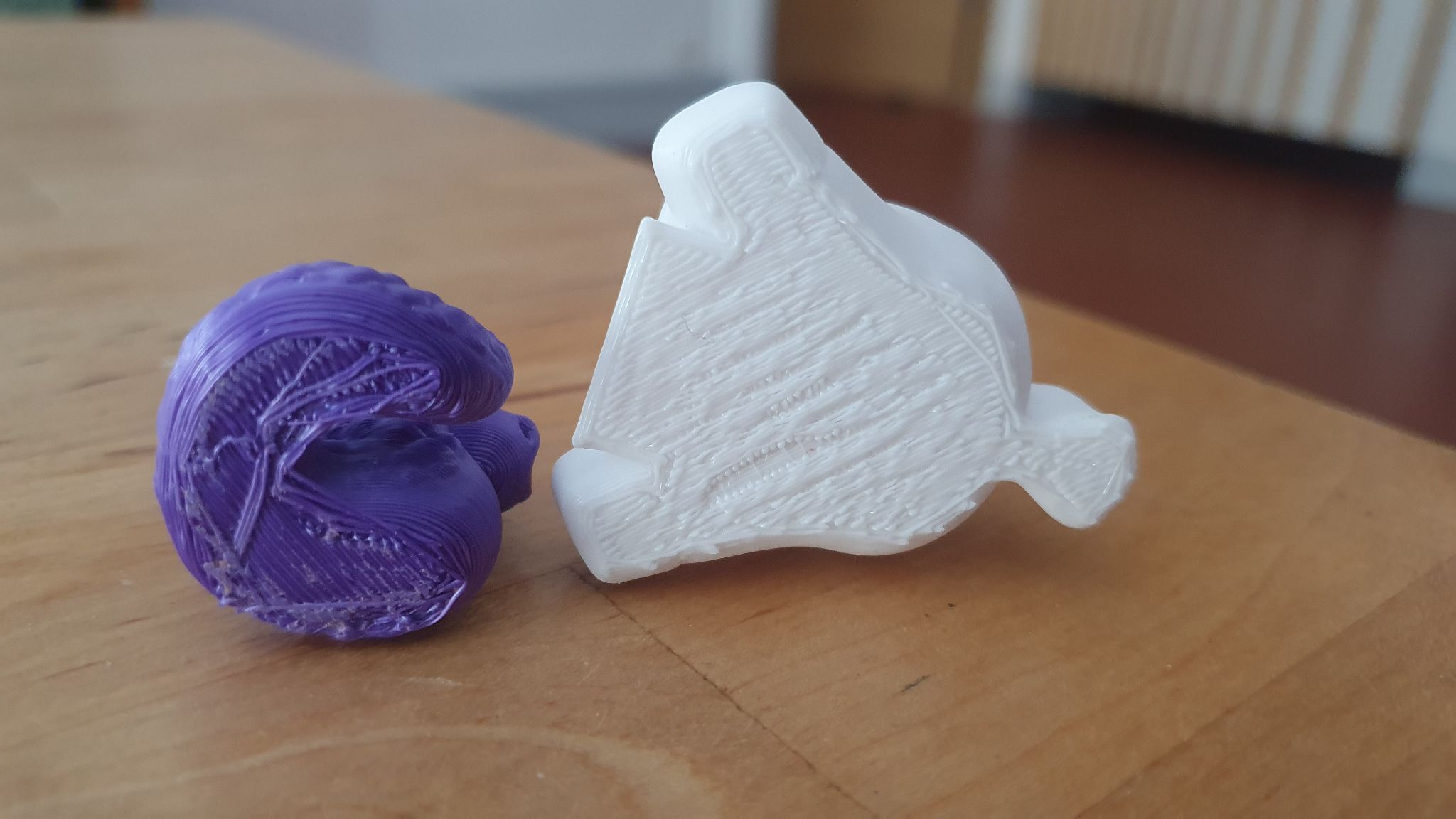

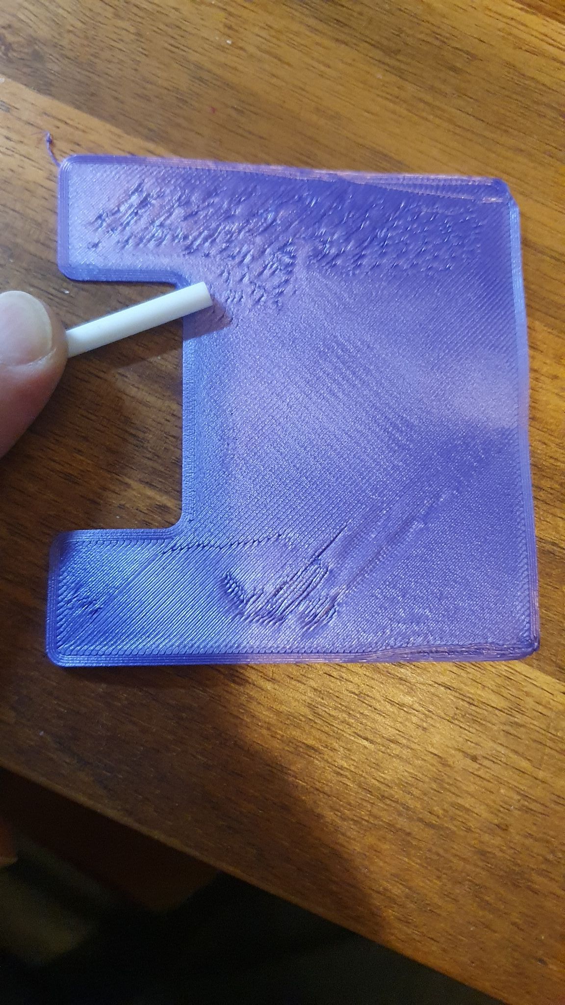

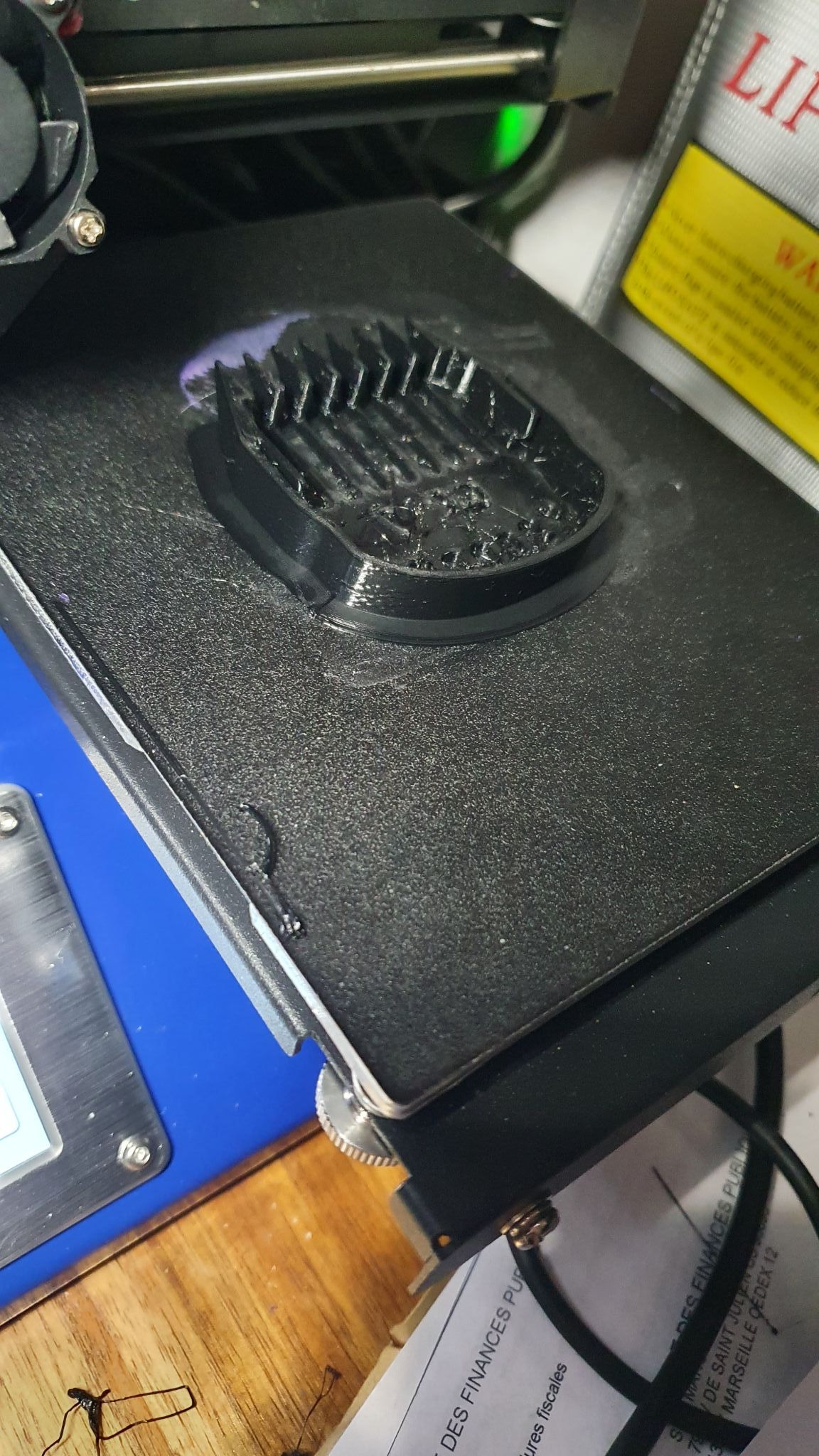

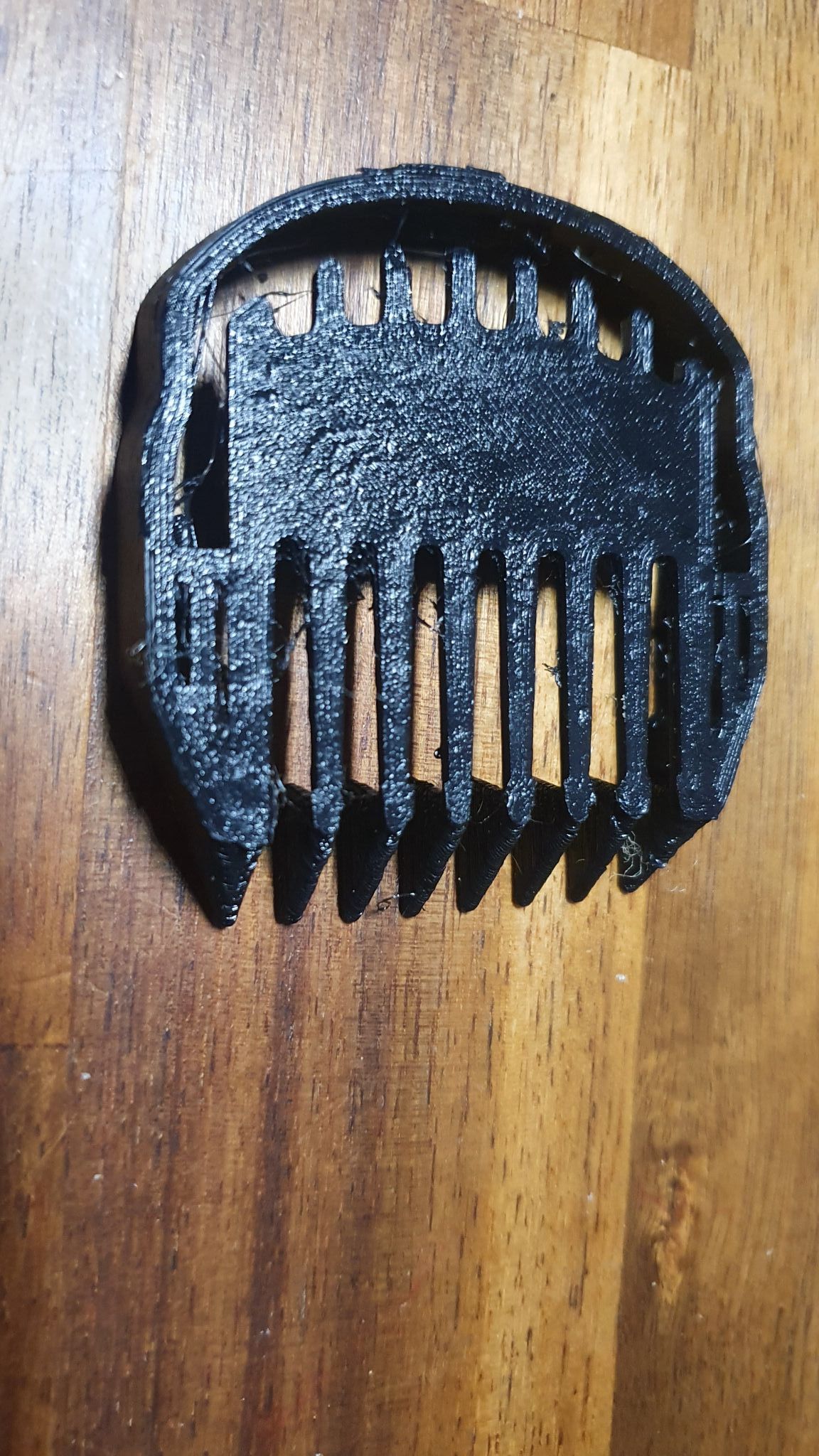

goug Posté(e) Juillet 1, 2022 Auteur Partager Posté(e) Juillet 1, 2022 (modifié) Alors, j'ai un problème étrange que je n'avais jamais rencontré en impression. Mes pièces ont toutes un problème d'impression au dessous. malgré un raft qui lui est nickel. C'était présent sur le modèle constructeur, mais c'est encore plus présent sur les nouvelles. Modifié (le) Juillet 1, 2022 par goug Lien vers le commentaire Partager sur d’autres sites More sharing options...
Savate Posté(e) Juillet 1, 2022 Partager Posté(e) Juillet 1, 2022 il y a 4 minutes, goug a dit : Mes pièces ont toutes un problème d'impression au dessous. malgré un raft qui lui est nickel. Je n'ai qu'ne seule question : mais pourquoi diable imprimer avec un radeau ? tu veux que le temps d'impression soit beaucoup plus long ? tu as trop de pla ? En fait j'ai menti j'avais deux questions : comment est le dessous du radeau ? Lien vers le commentaire Partager sur d’autres sites More sharing options...
goug Posté(e) Juillet 1, 2022 Auteur Partager Posté(e) Juillet 1, 2022 (modifié) il y a 12 minutes, Savate a dit : Je n'ai qu'ne seule question : mais pourquoi diable imprimer avec un radeau ? tu veux que le temps d'impression soit beaucoup plus long ? tu as trop de pla ? En fait j'ai menti j'avais deux questions : comment est le dessous du radeau ? Justement, c'est pour les premières impressions est être sur de l'adhérence, à terme je n'utiliserais plus de radeau. Le dessous du radeau est très propre. C'est là ou je ne comprends pas. Modifié (le) Juillet 1, 2022 par goug Lien vers le commentaire Partager sur d’autres sites More sharing options...
Savate Posté(e) Juillet 1, 2022 Partager Posté(e) Juillet 1, 2022 il y a 9 minutes, goug a dit : c'est pour les premières impressions est être sur de l'adhérence je ne vois pas l'intérêt du tout, essaye directement d'imprimer sans radeau, ce sera plus instructif et tu verras si la première couche est vraiment propre ou pas. Tu dois avoir un problème de paramétrage de ton trancheur pour ton problème de première couche de l'objet sur le radeau. Lien vers le commentaire Partager sur d’autres sites More sharing options...

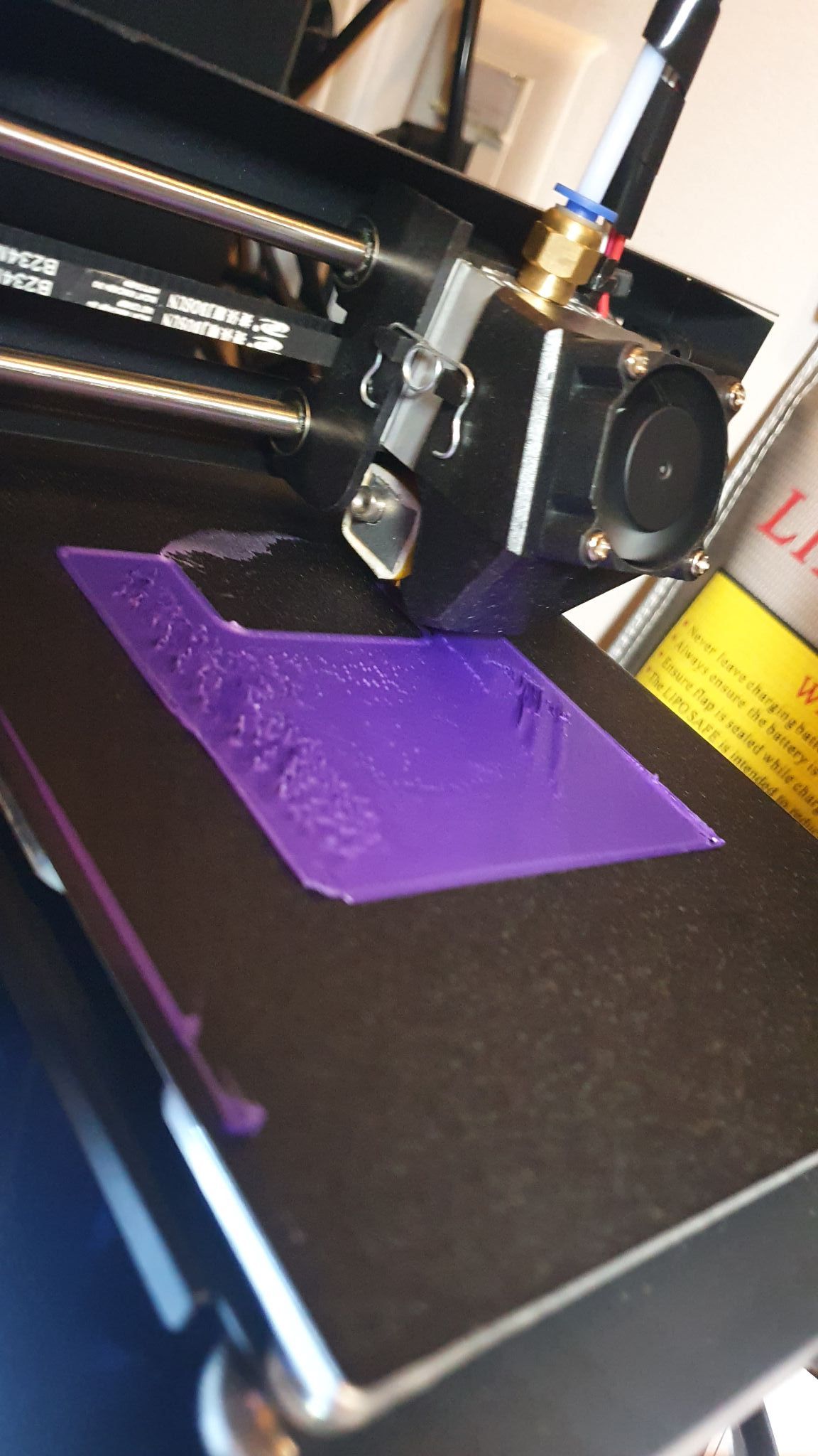

goug Posté(e) Juillet 1, 2022 Auteur Partager Posté(e) Juillet 1, 2022 Impression en cours sans Raft ... Lien vers le commentaire Partager sur d’autres sites More sharing options...

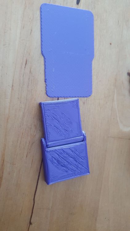

RFN_31 Posté(e) Juillet 1, 2022 Partager Posté(e) Juillet 1, 2022 Bonjour, Tes boursouflures apparaissent dès la première couche ou à partir de la seconde ? J'ai été dans le 2ème cas : boursoufflures couches 2 à 3 voire 4. J'ai bien diminué le phénomène en baissant la température mais surtout en baissant le flow de 15% (pour tant l'extrusion est bien calibrée). Je ne m'explique pas le phénomène... Lien vers le commentaire Partager sur d’autres sites More sharing options...

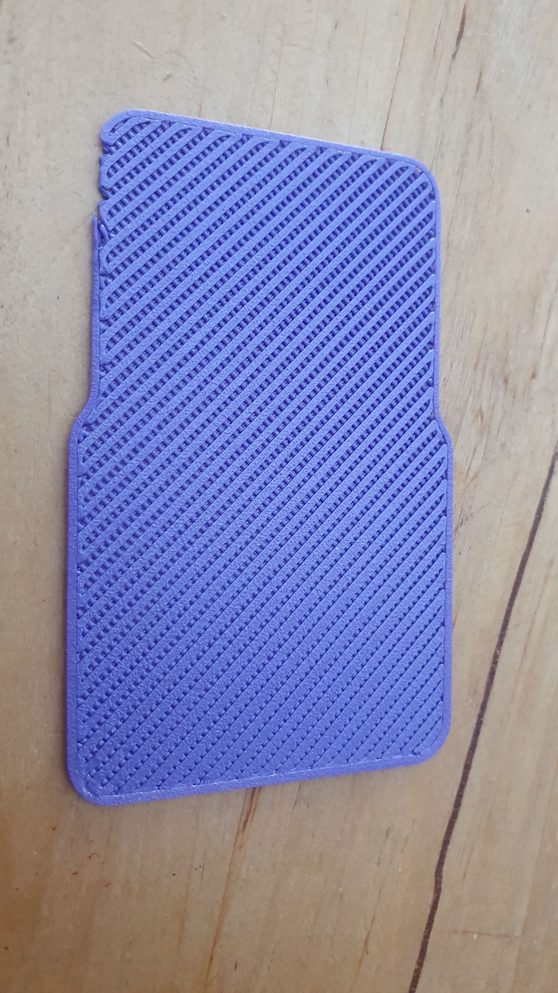

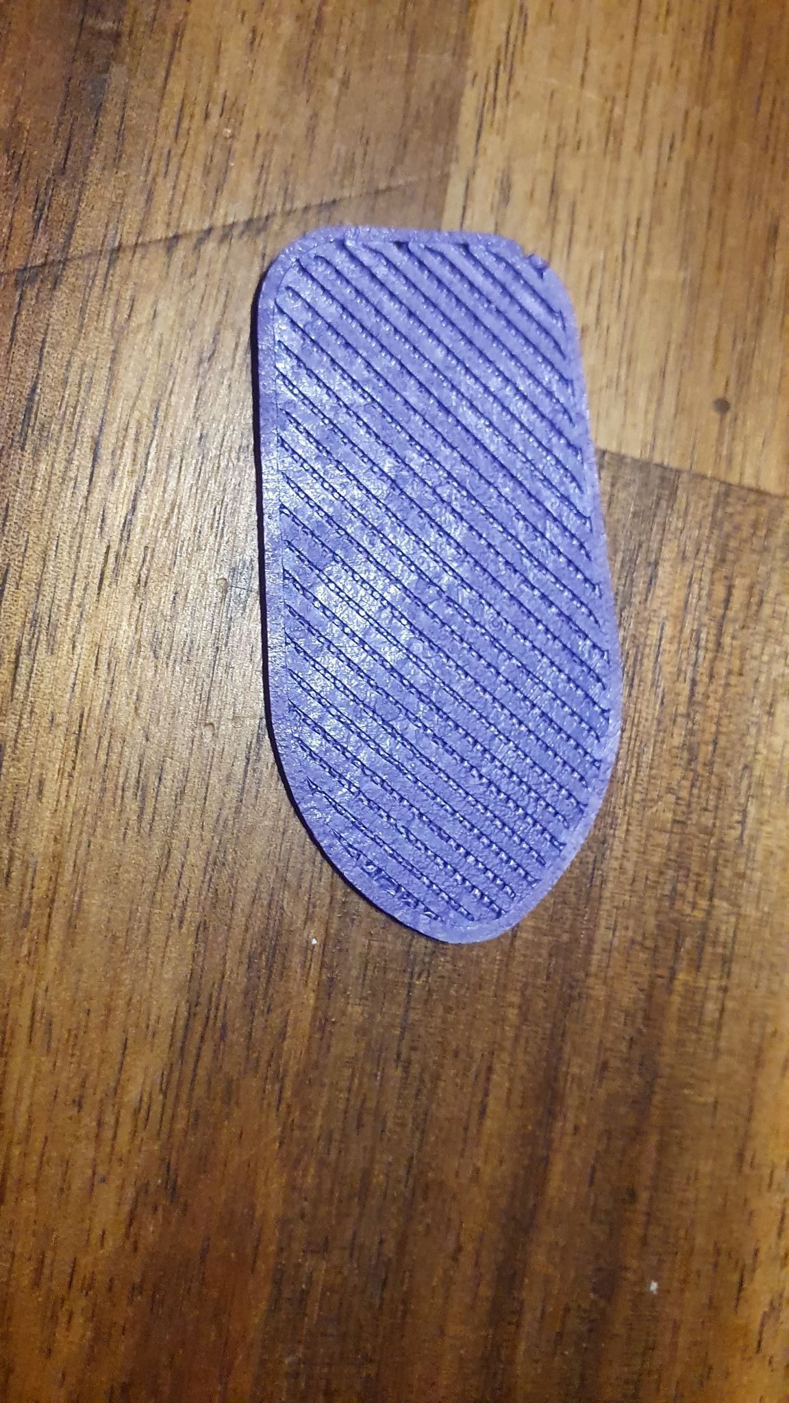

Savate Posté(e) Juillet 1, 2022 Partager Posté(e) Juillet 1, 2022 Il y a 4 heures, goug a dit : Impression en cours sans Raft ... tu as calibré ton extrudeur ? tu peux nous montrer le dessous de la première couche (ou le début de l'impression de la première couche) ? Lien vers le commentaire Partager sur d’autres sites More sharing options...

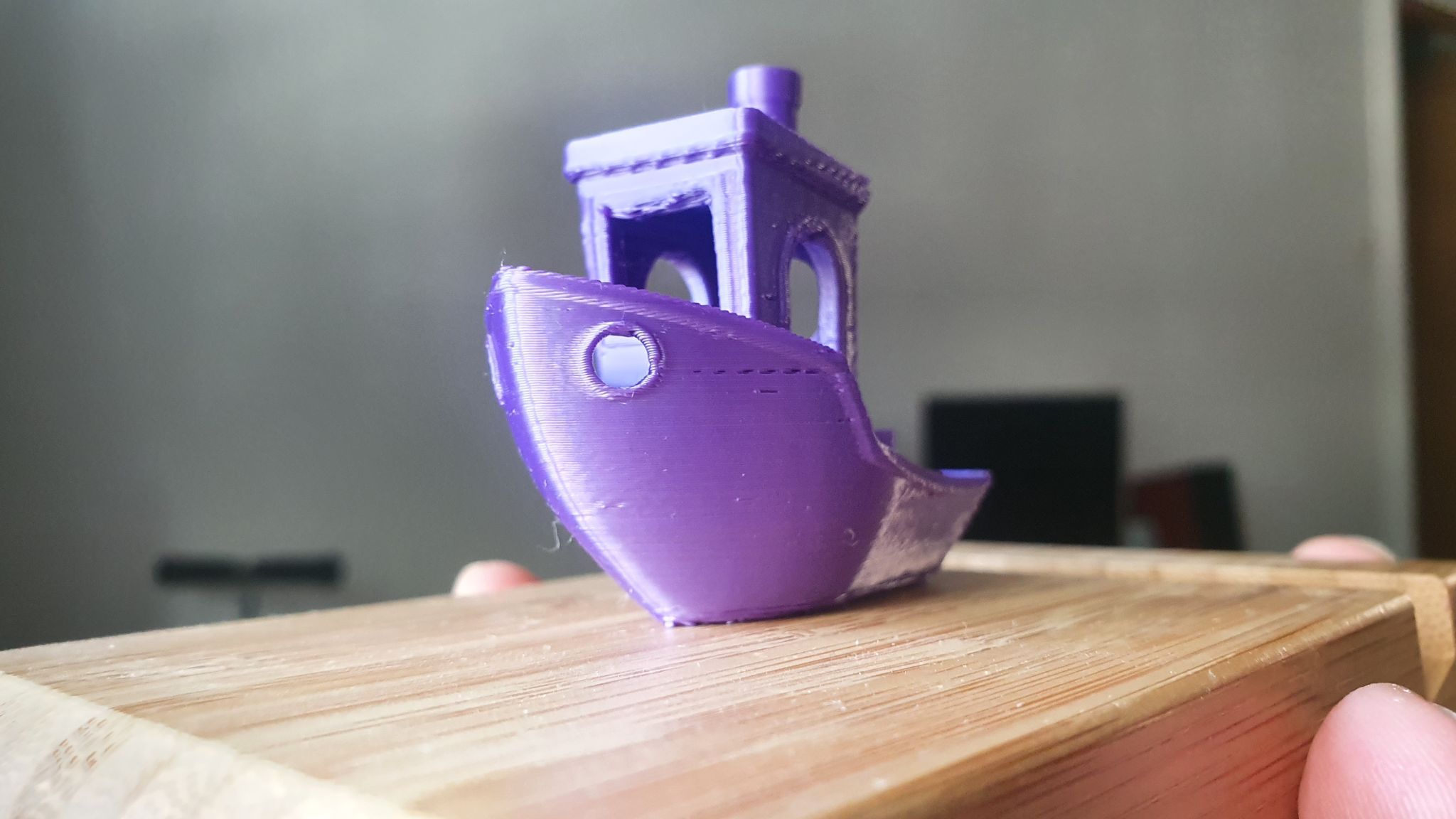

goug Posté(e) Juillet 1, 2022 Auteur Partager Posté(e) Juillet 1, 2022 (modifié) il y a 42 minutes, RFN_31 a dit : Bonjour, Tes boursouflures apparaissent dès la première couche ou à partir de la seconde ? J'ai été dans le 2ème cas : boursoufflures couches 2 à 3 voire 4. J'ai bien diminué le phénomène en baissant la température mais surtout en baissant le flow de 15% (pour tant l'extrusion est bien calibrée). Je ne m'explique pas le phénomène... Bonjour, les boursouflures apparaissent dès la première couche sans Raft, et si je met un Raft elles n'apparaissent pas sur celui ci, mais bien sûr les premieres couches de l'objet. Si c'était le flow, ça toucherait à la fois le Raft et le reste de l'impression il me semble. !? il y a 34 minutes, Savate a dit : tu as calibré ton extrudeur ? tu peux nous montrer le dessous de la première couche (ou le début de l'impression de la première couche) ? Non, je n'y ai pas touché, il fonctionne vraiment bien je trouve en sortie d'usine, j'ai même testé avec du TPU 90 pour voir comment il se comportait, il a réussi à faire une première couche nickel avant de créer une boucle ... J'ai vite arrêté, je vois mal comment mettre moins que du 95 sur un bowden basique, mais je n'en avait pas sous la main. Voilà le dessous de la première couche : et une impression finie (dont le dessous est boursouflé : J'ai remarqué que le bed magnétique ne reprenait pas sa forme plane, même si on le tord légèrement. J'ai du coup essayé de le remettre le plus plat possible et recalibré le plateau, mais avec la feuille de papier, on sent des point dur avec la buse à certain endroit de la surface. Là j'ai relancé une impression avec une forme plus complexe, et plus grande, avec raft, on va voir ce que ça donne. Modifié (le) Juillet 1, 2022 par goug Lien vers le commentaire Partager sur d’autres sites More sharing options...
Savate Posté(e) Juillet 1, 2022 Partager Posté(e) Juillet 1, 2022 il y a 58 minutes, goug a dit : Voilà le dessous de la première couche il faut que tu résolves ce problème en premier elle n'est pas uniforme du tout est-ce que tu nettoies bien ton plateau ? Si le bed magnétique n'est pas plat ça va poser un gros problème (il donne l'impression d'être très fin, mais on ne vois pas très bien ) 1 Lien vers le commentaire Partager sur d’autres sites More sharing options...
goug Posté(e) Juillet 1, 2022 Auteur Partager Posté(e) Juillet 1, 2022 (modifié) Il y a 2 heures, Savate a dit : il faut que tu résolves ce problème en premier elle n'est pas uniforme du tout est-ce que tu nettoies bien ton plateau ? Si le bed magnétique n'est pas plat ça va poser un gros problème (il donne l'impression d'être très fin, mais on ne vois pas très bien ) En effet, il y a un problème avec ce lit magnétique, je pense qu'il n'est pas de bonne qualité, il n'a pas la flexibilité ou le rebonds d'un WhamBam par exemple lorsqu'on le tord (légèrement !), je me demande bien où je vais pouvoir en trouver un de substitution. Et oui, le plateau est propre, pas de surface grasse, juste un dépôt très fin de Pla à un endroit que je n'arrive pas à ravoir, mais c'est excentré. Mais sinon, lorsque j'arrive à aplanir au maximum la surface, lorsque c'est un Raft, c'est beaucoup plus homogène, et l'impression fini par être équilibré sur les couches supérieures. Modifié (le) Juillet 1, 2022 par goug Lien vers le commentaire Partager sur d’autres sites More sharing options...
