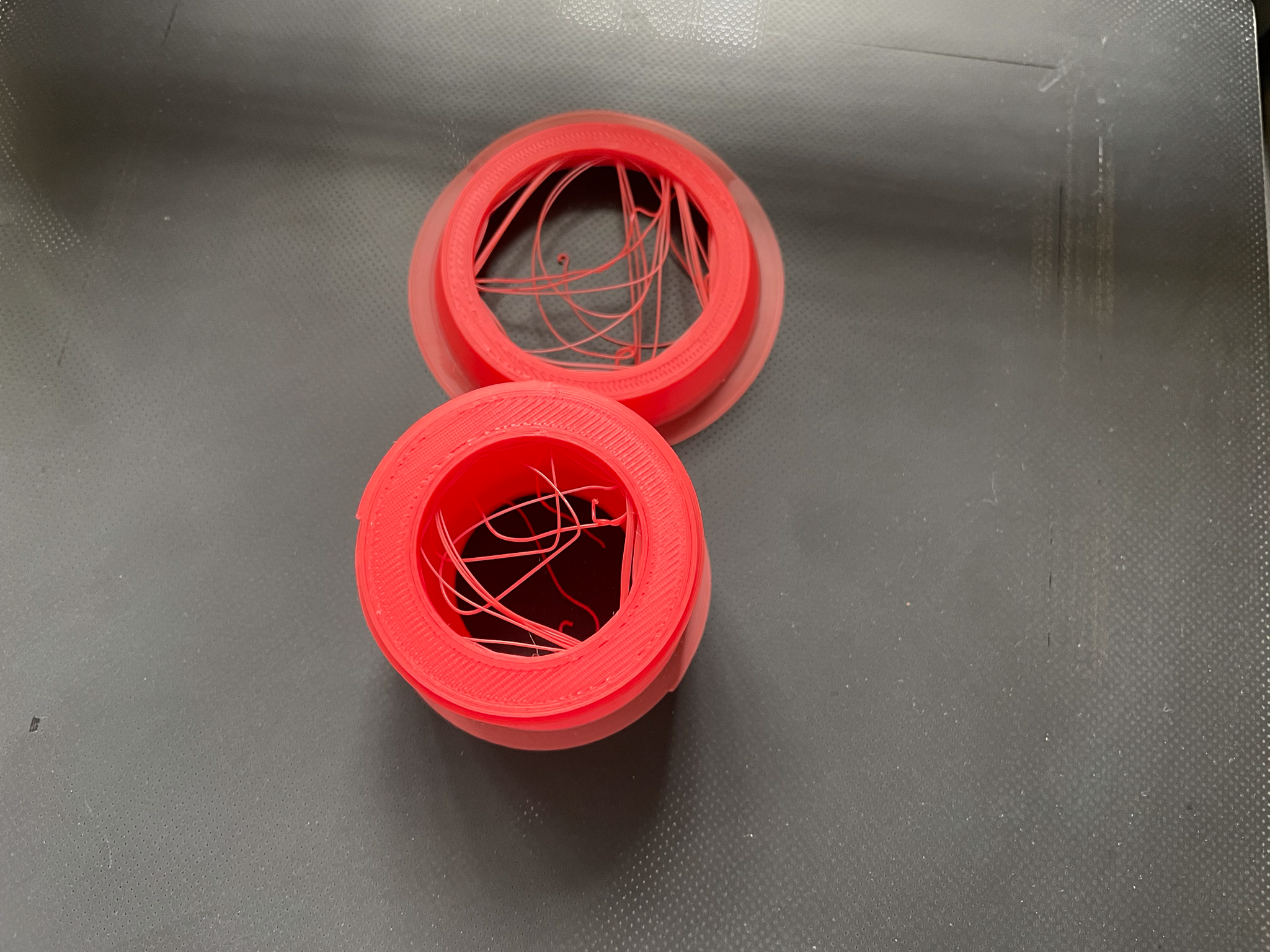

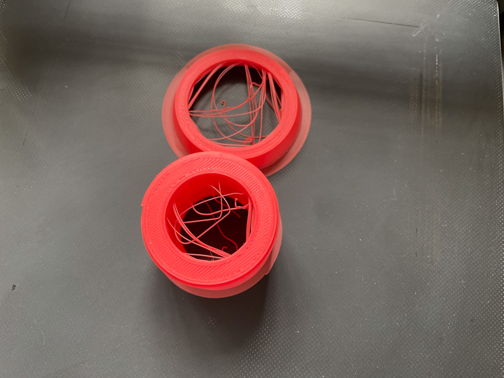

Romée Posté(e) Juin 21, 2022 Partager Posté(e) Juin 21, 2022 (modifié) Bonjour à tous, Je suis nouveau. Designer de formation je dévouvre l’impression 3D avec bonheur. J’ai acheté une Ender 3 V2 et j’y connais pas encore grand chose mais ça à l’air d’être un rapport qualité/prix démentiel. Je fais ce post car j’ai un petit soucis sur une impression ABS. J’utilise un filament Sunlu qui a d’excellent avis sur Amazon. J’ai pas mal lutté pour le faire adhérer mais avec les bons réglages, ça le fait. Mon problème est que j’ai à l’intérieur de mes cylindres des filaments. Il ne s’agit pas de oozing ou de stringing. Ce n’est pas une perte de filament, c’est en fait un filament imprimé qui, probablement sous l’effet de la forte rétractation de l’ABS, se rétrécrit, diminue son arc et se fige au milieu. Le rendu come vous le voyez fait comme un effet toile d’araignée. C’est embêtant car ils ‘agit de pas de vis et donc les pas sont très fragilisé. Avez-vous une idée des réglages que je devrais modifier ? Je joins le gcode mais si vous voulez des données sur mes réglages n’hésitez pas. Merci beaucoup ! Bague moletée.gcode Modifié (le) Juin 21, 2022 par Romée Lien vers le commentaire Partager sur d’autres sites More sharing options...
Savate Posté(e) Juin 21, 2022 Partager Posté(e) Juin 21, 2022 il y a 18 minutes, Romée a dit : Avez-vous une idée des réglages que je devrais modifier ? Tu imprimes à quelle température et dans quel environnement (caisson ?) ça ressemble à de la délamination partielle, une solution simple : augmenter la température. Lien vers le commentaire Partager sur d’autres sites More sharing options...
Kachidoki Posté(e) Juin 21, 2022 Partager Posté(e) Juin 21, 2022 Salut, Après analyse de ton gcode, tes réglages ne sont pas du tout adaptés. Tu imprimes les périmètres extérieurs en premier. Pour le pas de vis ça ne marchera pas, il faut imprimer les périmètres intérieurs en premiers (cas habituel), afin de permettre une accroche pour les périmètres extérieurs qui sont partiellement dans le vide. 230°C c'est quand même assez bas pour de l'ABS. Tu ventiles en permanence, à 20%. L'ABS c'est zéro ventilation. La couture est alignée, ce qui va créer une boursouflure empêchant de visser correctement. Ceci dit, tu effectues les travels en évitant de traverser la pièce, ce qui est plutôt une bonne chose dans ce cas. A part ça, rien d'autre de me saute aux yeux pour le moment. 1 Lien vers le commentaire Partager sur d’autres sites More sharing options...

Romée Posté(e) Juin 21, 2022 Auteur Partager Posté(e) Juin 21, 2022 @Savate Je n’ai as de caisson non. Mais vu les températures en ce moment et qu’il y a zéro courant dans la piece, ça avait l’air de le faire. @Kachidoki Ok je vais essayer ces réglages. Enfin je vais d’abord tenter de les trouver. J’ai fais une tour de température et je n’ai vu aucune différence notre 230 et 260. Voir le 230 avait un meilleur aspect donc je me suis dit autant faire le plus bas vu que c’est le début de la plage de température préconisé par le fabriquant. pour info, l’emplacement de la couture ainsi que l’ordre des couches sont des paramètres qui se trouve ou dans Cura 5 ? @IdealnightLe pla me suffit amplement. Ce sont des pièces qui doivent supporter à l’usage une certaine température donc j’ai opté pour l’ABS mais c’est relativement peu. Merci à tous ! Lien vers le commentaire Partager sur d’autres sites More sharing options...

Romée Posté(e) Juin 24, 2022 Auteur Partager Posté(e) Juin 24, 2022 @Kachidoki+1 J’ai mieux regardé mon problème et en fait il s’agit d’un problème de manque de support plus que de rétractation. Les filaments à l’intérieur du cylindre sont les filaments d’une paroi horizontale. On ne voit pas très bien sur la photo mais le cylindre a en partie supérieure un épaulement creu. C’est donc un plafond, imprimé sans support. Les filaments de cette partie n’ont du coup pas tenus, évidemment et se sont retrouvés au centre du cylindre. Avec une légère rétractation peut-être. Sur la pièce du dessus, l’intérieur est fileté. Une dent de filet est inclinée à 60° et j’ai l’impression que tu as raison et que les filets sont imprimés depuis l’intérieur. Les filaments perdus sont en fait les bout des dents du filetage qui sont imprimés dans le vide et qui n’ont pas de couche en dessous pour se poser. Comme les filets sont à 60°, loin de la limite des 45°. Je pourrais dessiner des filets à 45° mais ton astuce est peut-être bonne. Dans Cura, le paramètre wall ordering est sur « Outside to inside ». J’ai observé l’impression et il construit les murs exterieurs PUIS les murs intérieur. Mais j’imagine que toi tu parles du sens de construction d’un mur. Si les filets ou les murs intérieurs étaient imprimés de l’extérieur vers l’intérieur, les bout des filets seraient imprimés en dernier et donc pourraient se reposer sur les filaments de l’intérieur du filet. Où est l’option sur Cura pour dire que les murs (intérieurs ou extérieurs peu importe) soit imprimé dans un sens plutôt qu’un autre ? Merci beaucoup. Romée Lien vers le commentaire Partager sur d’autres sites More sharing options...

Romée Posté(e) Juin 24, 2022 Auteur Partager Posté(e) Juin 24, 2022 Ha oui non je ne parlais pas de changer le paramètre en cours d’impression. Pour être sur qu’on parle de la même chose, voici ce que je comprends : il y a une paroi intérieure, une paroi extérieure et entre les deux un infill dont on peut choisir la densité. « Ordre des parois » permet de faire imprimer la paroi intérieur avant ou après la paroi extérieur. Mon problème d’adhérence à l’intérieur du cylindre est probablement du au fait que mon imprimante imprime les filets du filetage et donc la paroi intérieure (composé 3 ou 4 lignes je ne sais plus) de l’intérieur vers l’extérieur. Donc de l’intérieur du cylindre vers le infill. Je pense que, si c’est possible, une impression de la paroi intérieur dans l’autre sens, c’est à dire en partant de la zone où sera imprimé l’infill vers le bout des filets, pourrait permettre une meilleure adhérence aux derniers fils. Mais je ne sais pas si cette option existe. J’epsere que j’arrive à être plus clair Merci beaucoup ! Lien vers le commentaire Partager sur d’autres sites More sharing options...
Kachidoki Posté(e) Juin 25, 2022 Partager Posté(e) Juin 25, 2022 Il y a 11 heures, Romée a dit : Mon problème d’adhérence à l’intérieur du cylindre est probablement du au fait que mon imprimante imprime les filets du filetage et donc la paroi intérieure (composé 3 ou 4 lignes je ne sais plus) de l’intérieur vers l’extérieur. Donc de l’intérieur du cylindre vers le infill. C'est pas tout à fait ça. Ce n'est pas l'intérieur ou l'extérieur de la pièce globale. Les périmètres intérieurs sont ceux jointifs à l'infill. Intérieur vers extérieur veut dire que les périmètres proche de l'infill sont imprimés en premier. Il y a 11 heures, Romée a dit : Je pense que, si c’est possible, une impression de la paroi intérieur dans l’autre sens, c’est à dire en partant de la zone où sera imprimé l’infill vers le bout des filets, pourrait permettre une meilleure adhérence aux derniers fils. Mais je ne sais pas si cette option existe. Je ne connais pas Cura, mais c'est le mode d'impression "normal", l'intérieur vers l'extérieur. Eventuellement tu peux ne trouver que l'option pour inverser ce comportement. Lien vers le commentaire Partager sur d’autres sites More sharing options...

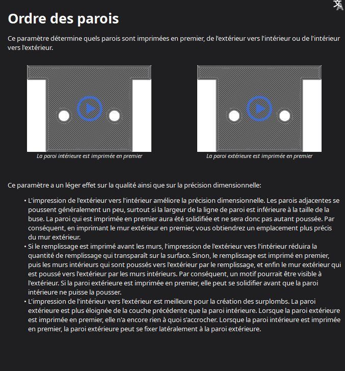

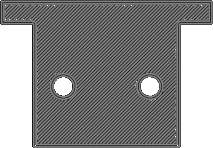

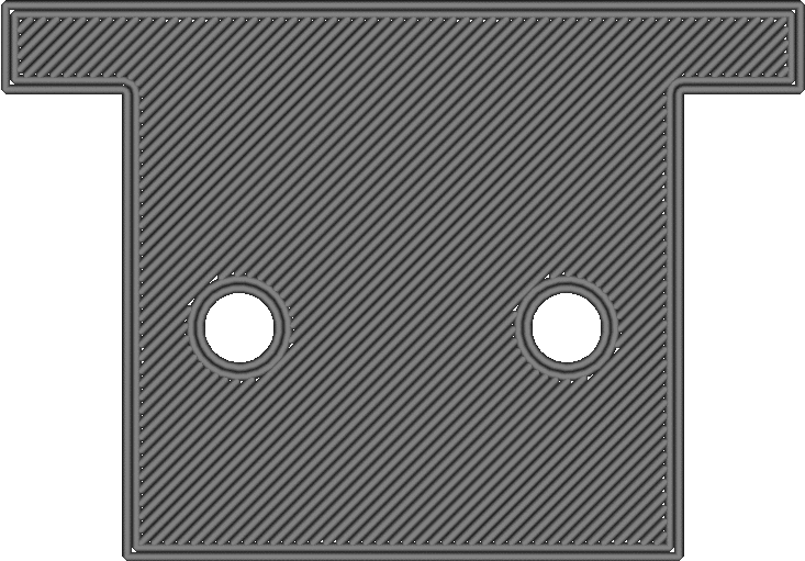

fran6p Posté(e) Juin 25, 2022 Partager Posté(e) Juin 25, 2022 (modifié) Cura. par défaut, utilise l'ordre d'impression pour les parois: extérieur puis intérieur Le «tooltip» dit : L'explication un peu plus détaillée quand le greffon / l'extension «Settings Guide» est installé : Les deux images ci-dessus ne sont pas parlantes, telles quelles car ce sont des images animées (inanimées ici ) Je suis sympa et les mets ci-dessous (récupération via le github de Ghostkeeper) : Pour le pas de vis, l'image de gauche (les trous) permet de constater que celui-ci sera correctement imprimé alors que l'image de droite imprimera d'abord le filet «dans le vide» CQFD Modifié (le) Juin 25, 2022 par fran6p 2 Lien vers le commentaire Partager sur d’autres sites More sharing options...
