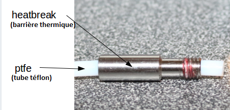

RobertDD Posté(e) Juin 22, 2022 Partager Posté(e) Juin 22, 2022 (modifié) Bonjour, Encore moi avec ma SW-X2. J'ai pu faire quelques impressions plutôt satisfaisantes sur de toutes petites pièces. J'ai aussi fait, pour test, une tour en mode surface de base carrée 25 mm et haute de 150 mm. C'était correct. Je lance le print d'une boîte (environ L=100, l=100, H=50) en PLA Sakata HR870, hauteur de couche de 0.12mm, 220°/50° (la recommandation de Sakata, confirmée par une tour de température). Tout a bien commencé mais voici ce que j'obtiens au 3/4 du travail (j'ai arrêté l'impression quand j'ai vu ça au matin) : Le couvercle de cette boîte (beaucoup moins haut - environ 20 mm) s'est imprimé sans trop de problèmes avec exactement les mêmes réglages dans Cura. Il me semble que la machine s'est mise en sous extrusion mais je ne suis pas sûr de ce diagnostic. J'ai jeté un oeil au GCode sans rien voir de particulier. Certains d'entre vous peuvent-ils confirmer la sous-extrusion ou pensez-vous à autre chose ? Quoi que ce soit, d'où cela peut-il venir ? Merci d'avance à tous. Modifié (le) Juin 22, 2022 par RobertDD Lien vers le commentaire Partager sur d’autres sites More sharing options...
MrMagounet Posté(e) Juin 22, 2022 Partager Posté(e) Juin 22, 2022 Oui c'est clairement de la sous extrusion que tu as la. Cela peux venir de plusieurs choses : - soucis avec ton slicer et les réglage que tu as (mais j'en doute quand même). - PFTE qui ce dégrade dans ton heatbreak. - Extrudeur qui patine sur le filament. (mais avec du Sakata cela m'étonnerais, ce filament est de super qualité) Cela t'arrive de façon aléatoire ? et jamais en début d'impression ? 1 Lien vers le commentaire Partager sur d’autres sites More sharing options...
Tony67 Posté(e) Juin 23, 2022 Partager Posté(e) Juin 23, 2022 C'est bien une sous-extrusion en effet, je pencherai plus sur le PTFE légèrement abimé qui peux coincer aléatoirement le filament. Quand j'imprimais à 220°C avec le PTFE noir d'origine il tenait jamais très longtemps (et je me retrouvais avec le même genre de soucis que toi) 1 Lien vers le commentaire Partager sur d’autres sites More sharing options...
RobertDD Posté(e) Juin 23, 2022 Auteur Partager Posté(e) Juin 23, 2022 (modifié) Bonjour, @MrMagounet C'est la première fois que ça m'arrive. Mais sur très peu d'impressions faites avec la SW : 200 à 300 g de filament grand max. Je n'ai rien imprimé depuis cet échec mais j'ai enfin eu le temps de faire un petit test ce soir : J'ai arrêté à la première couche ! Ce n'est donc pas en cours ou au début du print. C'est arrivé au milieu du print précédent et ça persiste. Le slicer, vraiment je ne crois pas ... surtout avec le test ci-dessus. J'ai essayé de pousser le filament à la main et le matériau a du mal à sortir. J'ai refais un "calibrage" de l'extrudeur et pour 100mm demandé, il m'en fournit 20 ! Peut-être simplement la tête bouchée (mais au beau milieu d'une impression ?). Le levier de l'extrudeur semble exercer la même force qu'auparavant et les galets paraissent Ok. Je vais y jeter un œil de plus près @Tony67 Comme MrMagounet, tu me cites ce pb de tube PTFE. Je ne suis pas habitué aux direct drives. Je vais donc voir aussi de ce côté. Mais quoi ? Il faudrait le changer avant de passer une seule bobine de filament ! Au total, je crois que je vais démonter pas mal de choses sur la tête ! (Entrainement, tube PTFE, buse). J'espère juste qu'ensuite la galère du Z0 ne me reviendra pas en pleine figure . Merci à vous deux pour les conseils . Modifié (le) Juin 23, 2022 par RobertDD 1 Lien vers le commentaire Partager sur d’autres sites More sharing options...
MrMagounet Posté(e) Juin 23, 2022 Partager Posté(e) Juin 23, 2022 Il a donc Que 2 possibilité soit la base du levier d'extrudeur casse et donc defaut logique de sous extrusion, soit comme on la dit le PTFE a pris un coup dans les dents. Pour le PTFE ici il est placer inserer dans le Heatbreak Bore jusqu'au filetage de la buse (donc exposé a la chaleur), et remonte jusqu'à l'extrudeur au niveau des roues d'entrainement (tu as guide biseauté en plastique noir par dessus) dans ton cas il dépassera pas du filetage a droite hein Avec la chaleur il aura fini par ce déformer, et de ce fait le filament force pour passer ce qui crée de la sous extrusion. Lien vers le commentaire Partager sur d’autres sites More sharing options...

RobertDD Posté(e) Juin 25, 2022 Auteur Partager Posté(e) Juin 25, 2022 (modifié) Bonjour, Tête démontée : simplement une buse bouchée ! Après 10 heures d'impression avec un filament de qualité ; je suis un peu étonné. A noter que le tube PTFE noir présent dans le heatbreak était coupé en biais du côté en contact avec la buse. A vue de nez : 0.3 à 0.5 mm d'écart ! En témoigne la collerette présente sur le morceau de filament que j'ai retiré de l'intérieur de l'ensemble : J'ai retaillé le tube à plat (j'espère !). A chaque galère, je me souviens du nombre d'autocollants marqués "CQ ok" au déballage de l'imprimante . Remontage Ok. Réglage du Z0 et calibrage de l'extrudeur OK (Pourquoi si simple cette fois-ci et si compliqué lors de la première mise en œuvre de l'imprimante ? Mystère !) Test avec 5 carrés de 0.20 mm d'épaisseur : d'emblée bonne adhésion et aspect acceptable pour l'instant ... même si c'est loin d'être parfait et s'il faudra affiner. En particulier il me faudra corriger le stringing et les petits blobs que je me promène depuis le début. Je suis déjà passé de 2mm à 3 mm de rétraction (insuffisant ?). Merci à vous deux pour votre soutien . Modifié (le) Juin 25, 2022 par RobertDD 1 1 Lien vers le commentaire Partager sur d’autres sites More sharing options...
