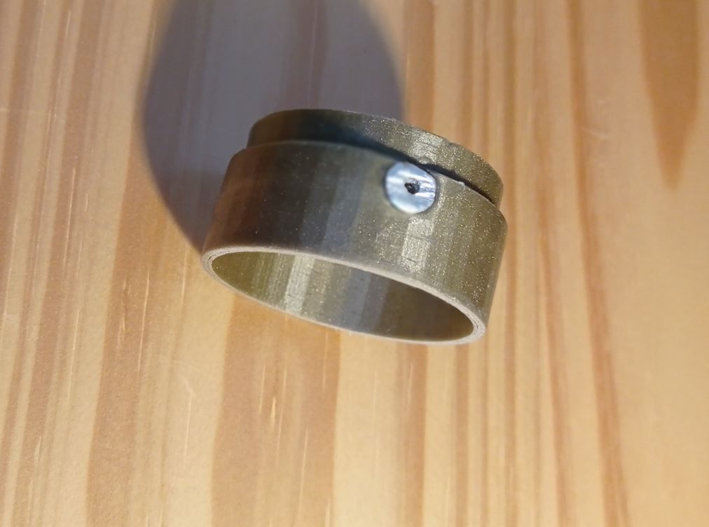

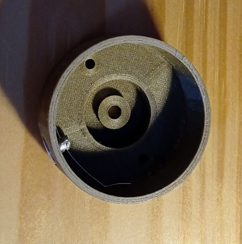

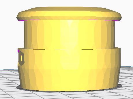

bblt Posté(e) Juin 23, 2022 Partager Posté(e) Juin 23, 2022 bonjour comme dans le titre et bien visible sur les photos, le cylindre est bien cylindrique, pas de déformation, mais des facettes apparaissent lors de l'impression, j'ai refait un cube mode vase, nickel, imprimer un test xyz, nickel, comprends pas, j'ai mis a jour cura pour 5.0, j'avais énormément de picots qui sont apparus, j'ai traité le problème, mais là je vols pas. buse 0.30, largeur couche 0.30, parois 0.9 (l'épaisseur de la pièce fait 2mm) si quelqu'un a déjà été confronté à ce problème, merci Lien vers le commentaire Partager sur d’autres sites More sharing options...
PPAC Posté(e) Juin 23, 2022 Partager Posté(e) Juin 23, 2022 (modifié) Salutation il y a 19 minutes, bblt a dit : si quelqu'un a déjà été confronté à ce problème, oui quand le model 3D a cela ... ( pour ne pas "exploser" les temps de traitements et le poids de fichier, les arcs ou cercles sont des approximation en suite de petite segments ... ) A quoi ressemble ton model 3D ? y a t'il cela dessus a l'origine ? Modifié (le) Juin 23, 2022 par PPAC 1 Lien vers le commentaire Partager sur d’autres sites More sharing options...

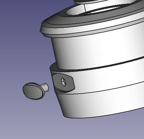

bblt Posté(e) Juin 23, 2022 Auteur Partager Posté(e) Juin 23, 2022 b'jour PPAC ha ben oui, effectivement, deux captures explicites modélisation sous freecad et le rendu dans cura 5.0, j'ai téléchargé et essayé dans prusa, le résultat est le même et effectivement, c'est bien ce que j'ai à l'impression, je vois pas comment contourner le problème t'as une solution, moi je vois pas merci Lien vers le commentaire Partager sur d’autres sites More sharing options...

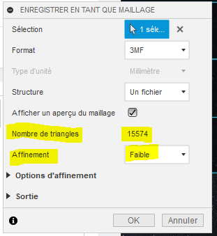

jcjames_13009 Posté(e) Juin 23, 2022 Partager Posté(e) Juin 23, 2022 Salut A mon avis tout ce passe au moment de l'enregistrement du modèle au format .stl (ou .3mf). Je ne connais pas FreeCad mais tu dois pouvoir choisir la résolution/affinement au moment de l'enregistrement Exemple avec Fusion 360 Affinement "Haut" Affinement "Faible" Perso, j'enregistre toujours avec la résolution Haute @+ JC 2 Lien vers le commentaire Partager sur d’autres sites More sharing options...

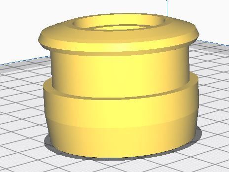

bblt Posté(e) Juin 23, 2022 Auteur Partager Posté(e) Juin 23, 2022 (modifié) warfff, j'ai trouvé @PPAC je parlais d'une dégradation de freecad en exportation SLT faut pas exporter directement faut passer par l'atelier mesh sous freecad, et on peut définir la finesse du maillage et ensuite exporter le mesh sous stl et là c'est nickel voilà sous cura 5.0 ça n'a plus rien à voir c'est quand j'ai vu le post de jcjames_13009 qui m'a fait comprendre comment il fallait procéder, avant je pratiquais P.O.V. sous moray, c'était au moment de la révolution qu'il fallait choisir la finesse. merci encore à tous, Modifié (le) Juin 23, 2022 par bblt précisions 2 Lien vers le commentaire Partager sur d’autres sites More sharing options...

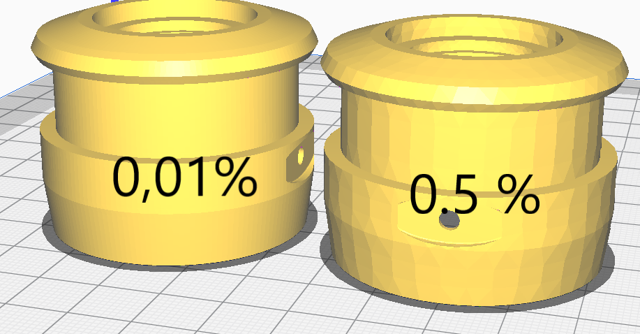

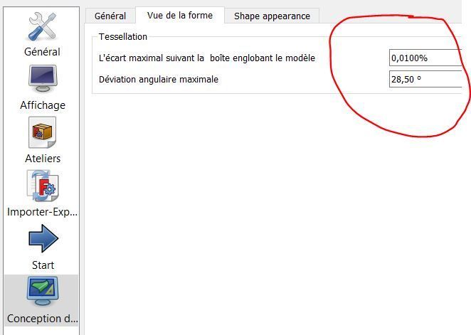

bblt Posté(e) Juin 27, 2022 Auteur Partager Posté(e) Juin 27, 2022 b'soir en fait il y a un moyen de définir la finesse de l'objet sans passer par l'atelier mesh, il faut changer la valeur dans vue de forme tessellation, pour ce faire: edition=>préférence=>conception de piece=>vue de la forme dans la cartouche=> écart maximal suivant la boite englobant le modèle, changer 0.5000% par 0.0100% copie ecran : et voila les résultats après exportation en stl dans cura 5.0 et voilà, mais attention aux petites config, sur mon vieux portable acer obsolète mais à qui linux a rendu une partie se sa jeunesse, ça rame un peu si ça a pu servir à quelqu'un bonne soirée 1 1 Lien vers le commentaire Partager sur d’autres sites More sharing options...
