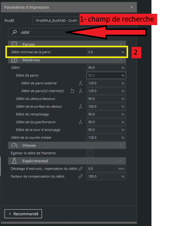

pommeverte Posté(e) Juin 27, 2022 Partager Posté(e) Juin 27, 2022 (modifié) Salut, Il y a 5 heures, aquila70 a dit : Débit des supports , j'ai pas vu dans les supports normal, c'est dans matériau . Lorsque tu cherches un paramètre, tu peux utiliser le champ de recherche, voir cet exemple: Citation La photo de ta pièce montre une bordure pas très belle. Quelle hauteur as-tu paramétré? avec 0.2mm, c'est plus simple d'avoir une belle couche. Peut-être qu'un "débit de la jupe/bordure" à 110% voire 120% pourrait améliorer l'accroche de la bordure et/ou fignoler le réglage de hauteur buse/plateau. Il y a 5 heures, aquila70 a dit : Dans cura 5 , une idée du pourquoi j'ai certain poste en grisé (impossible à bouger) Cette version est trop récente pour être fiable, mieux vaut rester en V4.1x en attendant une mise à jour . Modifié (le) Juin 27, 2022 par pommeverte Lien vers le commentaire Partager sur d’autres sites More sharing options...
