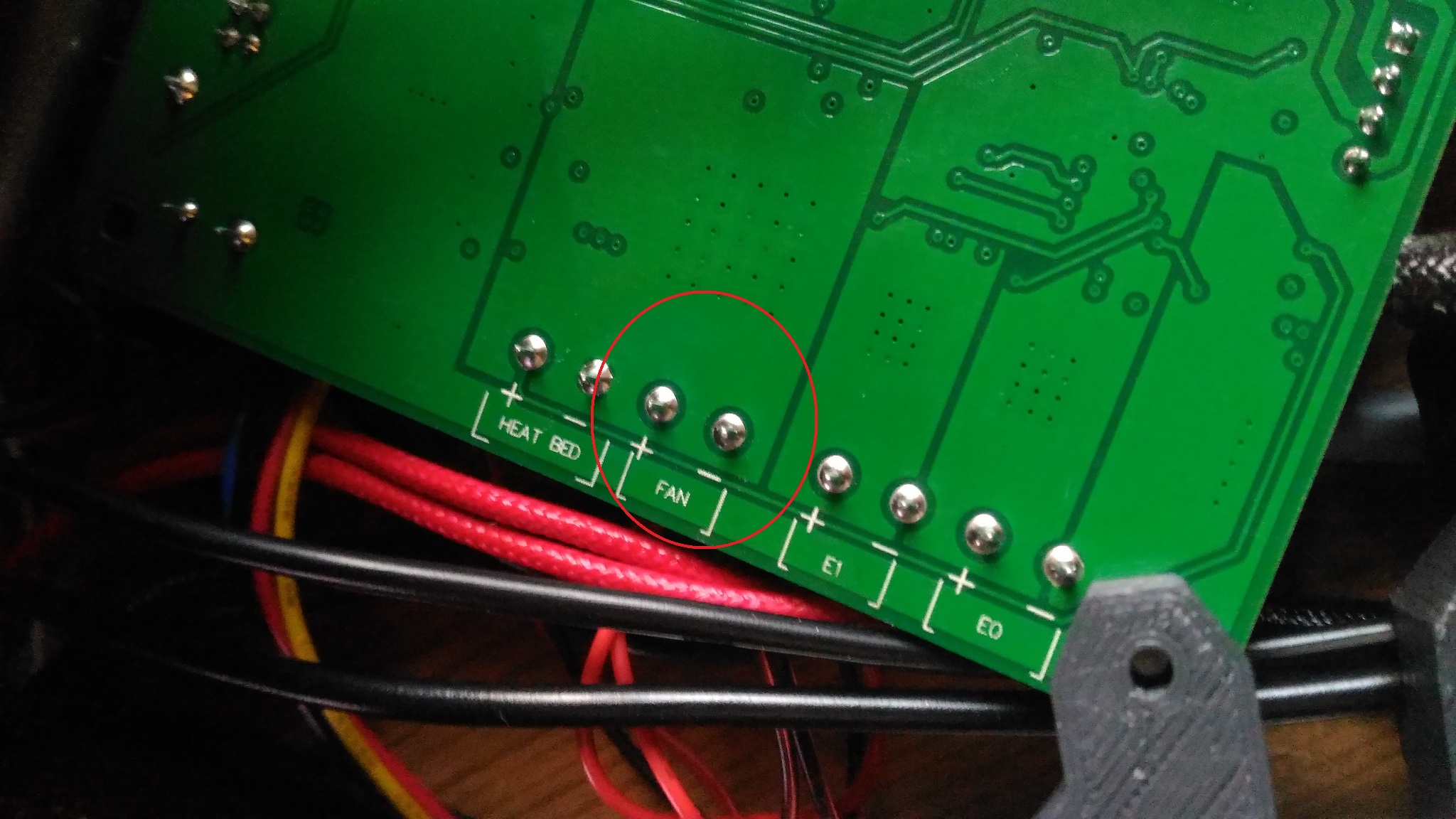

Pitithom Posté(e) Septembre 14, 2016 Partager Posté(e) Septembre 14, 2016 Bonjour, sitôt montée, je me lance dans le premier test de fonctionnement de l'imprimante (Discoeasy200, reçue lundi ! \o/) et constate que les ventilateurs ne tournent pas comme prévu au démarrage, lorsque j'allume l'imprimante sans carte SD (j'ai testé avec, dans le doute, sans plus de résultat). Fort des conseils glanés ça et là, j'ai commencé modestement par revérifier mes branchements, qui, a priori, étaient bons. Dans le doute, je débranche et rebranche les ventilos sur le bornier, revérifie la polarité, pas plus de mouvement. J'ai tenté d'inverser les fils (dans le doute), évidemment ça na pas été mieux. En regardant sur d'autres sujets j'ai souhaité tester les ventilateurs directement sur le 12v : j'ai connecté les fils à l'arrivé de l'alim et allumé le tout : miracle, les ventilateurs tournent ! Donc le problème serait plutôt au niveau de la carte. Ici, contrairement à la discovery 200, il ne m'a pas semblé voir de jumper, donc pas de réglages de ce coté. En revanche, j'ai l'impression qu'il n'y a pas de piste reliant les ventilo sur la carte, contrairement aux autres borniers (voir photo), mais comme je n'y connais franchement pas grand chose en électronique, j'imagine que ça n'a rien à voir (et ne retrouvant pas de sujet similaire sur les forums, je doute qu'il s'agisse d'un problème de carte mal imprimée)... Je suis ouvert à vos suggestions, car je vous avoue que j'ai bien du mal à trouver où se situe le problème... Merci beaucoup ! Thomas Lien vers le commentaire Partager sur d’autres sites More sharing options...

lefresh Posté(e) Septembre 15, 2016 Partager Posté(e) Septembre 15, 2016 (modifié) @Pitithom quand à ta photo, c'est une carte qui a plusieurs couches. L'alimentation du ventilateur se fait soit par l'autre face, soit carrément par une couche du milieu prise en sandwich. Pas d'inquiétude donc. Modifié (le) Septembre 15, 2016 par lefresh Lien vers le commentaire Partager sur d’autres sites More sharing options...
Pitithom Posté(e) Septembre 15, 2016 Auteur Partager Posté(e) Septembre 15, 2016 Merci pour cette info @lefresh! Effectivement, je me doutais bien que le problème devait plus venir de l'utilisateur que du matériel ! J'ai donc pu lancer l'outil d'initialisation Dagom'app, en gardant le firmware actuel, et les ventilateurs tournent bien (en réalité uniquement le ventilateur arrière, mais j'imagine que c'est parce que la température n'est pas monté suffisamment haut). Bon, je ne suis parvenu qu'à faire un gros pâté à la sortie de ma buse pour le moment, mais je pense qu'il va simplement me falloir passer un peu de temps sur les réglages avant d'arriver à un résultat satisfaisant. Lien vers le commentaire Partager sur d’autres sites More sharing options...

Pitithom Posté(e) Septembre 16, 2016 Auteur Partager Posté(e) Septembre 16, 2016 Alors, après revérifications et rebranchements : -les deux ventilos sont bien synchrones, le ventilateur avant s'est simplement décidé à fonctionner après un petit tapotement (j'imagine qu'il devait accrocher un peu au démarrage) - et surtout : ca fonctionne ! (It's aliive !) premières impressions réussies, après quelques errances de calibration (je n'arrivais pas à faire adhérer correctement le filament au blue tape, mais un coup de uhu a permis de tout faire rentrer dans l'ordre). Encore merci pour vos conseils et votre patience, Thomas Lien vers le commentaire Partager sur d’autres sites More sharing options...
