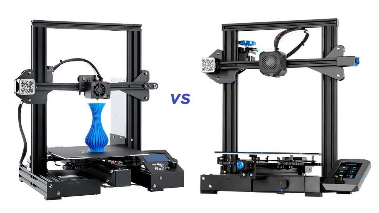

pommeverte Posté(e) Juin 28, 2022 Partager Posté(e) Juin 28, 2022 Salut, Tu peux tester ce firmware si tu as une ender 3 (pro ou non). La grosse différence visuelle entre la V1 et V2, c'est l'écran (voir cette page) : la V1 à gauche / la V2 à droite Citation Il y a 3 heures, JulienL a dit : Je ne sais pas si je peux dire le nom de la personne qui l'a compilée. N'aie pas peur, la délation est autorisée sur le forum Il y a 3 heures, JulienL a dit : Jyers ? c'est le nom de celui qui a compilé des firmwares pour Ender 3 V2, notamment. Il y a 3 heures, JulienL a dit : UBL 10 ? UBL est une méthode pour corriger la géométrie du plateau. L'ABL est largement plus répandue (c'est celle qui est appliquée dans le firmware que j'ai proposé au début du message) Lien vers le commentaire Partager sur d’autres sites More sharing options...
