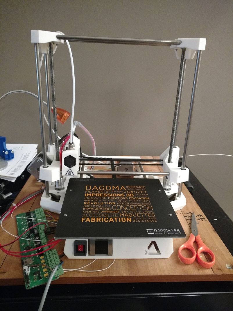

Mysterick Posté(e) Septembre 20, 2016 Auteur Partager Posté(e) Septembre 20, 2016 Bon alors c'est intéressant vos remarques, vu que j'ai toujours rien reçu de mes roulements vos commentaires me sont utiles. Je vais quand même tenter le full igus, j'ai fait mon maximum pour que mes pièces soient le mieux imprimées possible, après il est vrai que mes tiges .... sont pas forcément droites et ça risque de coincer avec les igus ... J'espère vraiment que ça va aller ça serait cool une disco au poil, silencieuse et sans aucun wobble ! Lien vers le commentaire Partager sur d’autres sites More sharing options...

Mysterick Posté(e) Septembre 22, 2016 Auteur Partager Posté(e) Septembre 22, 2016 Bon ! Roulements : reçus ! Ventilateurs : reçus ! Montage mécanique : Ok, seul problème à dénoter : les empreintes hexagonales qui maintiennent les écrous d'écrasement des barres se mattent quand on serre trop fort. Electronique(sa race ...) : montage en bon et due forme ... allumage : Ventilos s'allument, s'arrête .... rien ne se passe. Bon je vous passe toutes les investigations : cable de la sonde hot-end cisaillé lors de la fermeture de la tête sur le chariot tête.... Pour les deux ventilos, la prise ventilo de la Melzi à l'air de ne pas être sufisament puissante, les ventilos s'arrêtent. J'ai by-passé en branchant sur le 12V alim. Les roulement, effectivement comme l'avait présumé certains, j'ai pas mis les igus sur Z car impossible d'avoir une bonne mobilité, sur X et Y aucun soucis, peu de jeu c'est le bonheur. Donc j'ai remis mes roulement de merde à bille sur Z, c'est nettement suffisant. Les ventilateurs : que du bonheur (ça rime :P). Silence merveilleux ! Au fonctionnement : la machine vibre beaucoup moins et ça se sent. Le peu de jeu se voit au déplacement de la tête, NET ET PRECIS ! Idem pour le plateau ! Génial !!! Là pour vérifier que tout est dans l'ordre, j'imprime une pièce de test de précision, histoire de voir le wobble. En même temps je teste ma bobine de PLA Emotion-tech 2.5 Kg. Content d'avoir enfin pu m'occuper de ma disco ! Résultats à suivre Merci pour vos conseils à tous ! 1 Lien vers le commentaire Partager sur d’autres sites More sharing options...

Mysterick Posté(e) Septembre 23, 2016 Auteur Partager Posté(e) Septembre 23, 2016 @patoche45, oui grosse amélioration sur X et Y, à proscrire pour Z en tout cas quand on est pas sur une structure ajustée au dixième de mm. @eGGyyS, j'aurai tendance à te dire oui, mais je ne sais pas si mon avis est fiable car j'ai tout imprimé moi même avec un infill 33%, donc très rigide. En tout cas avec mes pièces et mes paramètres, ça respire la rigidité. =) Lien vers le commentaire Partager sur d’autres sites More sharing options...

Mysterick Posté(e) Octobre 26, 2016 Auteur Partager Posté(e) Octobre 26, 2016 Je ne suis pas retourné sur ce post depuis un moment, de l'eau à coulé sous les ponts. Pour faire court : la structure est passable, pas plus rigide que l'ancienne, pas moins .... La tête DiscoEasy est mauvaise à mon sens, je l'ai remplacée par la tête de @dragon-shark que je trouve nettement plus efficace Mes deux ventilateurs sont branché full power sur le bornier d'alimentation. Je suis passé à Simplify3D et c'est pas facile ! 1 Lien vers le commentaire Partager sur d’autres sites More sharing options...
