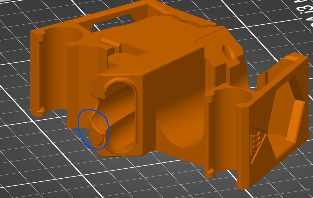

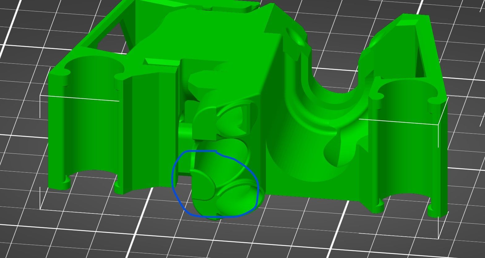

Kachidoki Posté(e) Juillet 2, 2022 Partager Posté(e) Juillet 2, 2022 (modifié) Je viens de vérifier le STL de la tête, et il n'y a plus la butée du capteur que j'avais sur ma DE200. Il y a encore la petite nervure, mais plus la languette qui semble avoir été coupé. Peut-être une évolution qui est arrivée après ma version de 2016. L'essentiel c'est que tu ais réussi à t'en sortir. EDIT: J'ai retrouvé dans mes archives, j'avais la tête 2.2 Modifié (le) Juillet 2, 2022 par Kachidoki Lien vers le commentaire Partager sur d’autres sites More sharing options...
