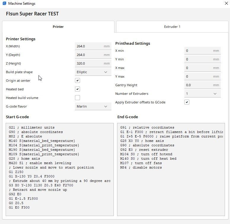

sebou8301 Posté(e) Juillet 2, 2022 Partager Posté(e) Juillet 2, 2022 Bonjour, J'utilise Idéamaker en remplacement de cura je suis donc en mode découverte . Je ne trouve pas comment intégré la ligne de purge avant impression chose qui est fait automatiquement dans cura si je ne me trompe pas. Est ce que l'un d'entre vous c'est comment faire? Je vous remercie. Lien vers le commentaire Partager sur d’autres sites More sharing options...
Motard Geek Posté(e) Juillet 2, 2022 Partager Posté(e) Juillet 2, 2022 Salut, je déplace le topic qui n'est pas lié à FLSun à proprement parler. Ma ligne de purge que ce soit pour Cura ou S3D, je l'ai ajouté dans le gCode de démarrage. Je n'utilise pas IdeaMaker mais j'imagine que c'est pareil Lien vers le commentaire Partager sur d’autres sites More sharing options...
vap38 Posté(e) Juillet 2, 2022 Partager Posté(e) Juillet 2, 2022 (modifié) salut @sebou8301ligne de purge Gcode Ideamaker ci-joint le code pour la purge faire un copier coller dans gcode démarrage; gcode start.txt Modifié (le) Juillet 2, 2022 par vap38 Lien vers le commentaire Partager sur d’autres sites More sharing options...
Motard Geek Posté(e) Juillet 2, 2022 Partager Posté(e) Juillet 2, 2022 Attention, je ne sais pas si c'est adapté à la SR ? Voici mon code du coup : G21 G90 M82 M107 T0 M140 S{material_bed_temperature} M104 S{material_print_temperature} T0 M190 S{material_bed_temperature} M109 S{material_print_temperature} T0 G28 ; Lower nozzle and move to start position G1 Z150 G1 X-125 Y0 Z0.4 F3000 ; Extrude about 40 mm by printing a 90 degree arc G3 X0 Y-125 I125 Z0.3 E40 F1800 ; Retract and move nozzle up G92 E0 G1 E-1 F1800 G0 Z0.5 G1 E0 F300 Lien vers le commentaire Partager sur d’autres sites More sharing options...
vap38 Posté(e) Juillet 2, 2022 Partager Posté(e) Juillet 2, 2022 (modifié) Ok j'ai corrigé @Motard Geek j'ai remis le bon fichier le plus simple possible Modifié (le) Juillet 2, 2022 par vap38 1 Lien vers le commentaire Partager sur d’autres sites More sharing options...

pommeverte Posté(e) Juillet 3, 2022 Partager Posté(e) Juillet 3, 2022 (modifié) Salut, il y a 54 minutes, sebou8301 a dit : Si j'ai bien compris je copie dans la partie fin de g-code de démarrage dans Idéamaker? oui. D'après cette page, ideamaker gère la montée en température comme Cura. Il n'y a donc rien à préciser de ce coté sauf si tu veux personnaliser la chauffe. Dans ce cas, tu pourras utiliser les variables pré-définie dans Ideamaker ({temperature_heatbed}, {temperature_extruder1}) comme l'a spécifié @Motard Geek dans son exemple pour Cura (si je ne me trompe pas ) Du coup, tu n'as qu'à copier les Gcodes de démarrage et de fin de Cura ( menu préférences->Configurer Cura->Imprimantes->Paramètres de la machine) qui te convenaient dans les onglets Gcode de début et Gcode de fin du menu Imprimantes-> Paramètres des filaments -> onglet Gcode personnalisé de Ideamaker Salut @Motard Geek, ton gcode de démarrage est étrange: tu fais varier la hauteur lors de la purge: G1 X-125 Y0 Z0.4 F3000 G3 X0 Y-125 I125 Z0.3 E40 F1800 il n'y a pas d'initialisation de l'extrudeur (G92 E0) avant le début de la purge G1 X-125 Y0 Z0.4 F3000 ce n'est pas une obligation, mais c'est pas plus mal comme pour d'autres imprimantes (Ender 3 par exemple), l'extrusion est énorme pour une buse de 0.4mm. J'ai fait une simulation: extruder 40mm de filament sur un arc de rayon 125mm (soit 196mm de long) revient à faire une ligne de 0.4mm de large, 0.4mm de haut avec un débit de 250%. L'extrudeur et la buse ne vont probablement pas apprécier trop longtemps ce mauvais traitement . Certes, ça dépend de la position de départ du filament dans la tête (voire le tube PTFE), mais bon... Pour info, lors de ma ligne de purge de 200mm, j'extrude 8mm Modifié (le) Juillet 3, 2022 par pommeverte Lien vers le commentaire Partager sur d’autres sites More sharing options...

pommeverte Posté(e) Juillet 3, 2022 Partager Posté(e) Juillet 3, 2022 il y a 15 minutes, Motard Geek a dit : je l'ai pris soit dans le profil par défaut soit sur le groupe FB Ça veut pas dire que c'est bien il ne faut croire tout ce qu'il y a d'écrit sur Internet ( ça vaut aussi pour mes messages ) Lien vers le commentaire Partager sur d’autres sites More sharing options...
Motard Geek Posté(e) Juillet 3, 2022 Partager Posté(e) Juillet 3, 2022 Ce que je constate c'est que ça fonctionne bien, écraser un poil permet peut-être mieux de nettoyer la buse Lien vers le commentaire Partager sur d’autres sites More sharing options...
pommeverte Posté(e) Juillet 3, 2022 Partager Posté(e) Juillet 3, 2022 (modifié) Il y a 7 heures, Motard Geek a dit : Alors les variables c'est pour S3D ha! ha! bien essayé! mais les variables {material_bed_temperature} et {material_print_temperature} sont des variables CURA. D'après ce message et celui-ci, les variables Simplify3D sont [bed0_temperature] et [extruder0_temperature]. D'ailleurs, dans ton fichier Gcode généré, tu devrais lire: M140 S{material_bed_temperature} M104 S{material_print_temperature} T0 M190 S{material_bed_temperature} M109 S{material_print_temperature} T0 et aux dernières nouvelles, {material_bed_temperature} ou {material_print_temperature} ne sont pas des nombres . Heureusement que Simplify gère la montée en température juste avant ... cela prouve donc qu' Il y a 6 heures, pommeverte a dit : il ne faut croire tout ce qu'il y a d'écrit sur Internet Modifié (le) Juillet 3, 2022 par pommeverte Lien vers le commentaire Partager sur d’autres sites More sharing options...
Motard Geek Posté(e) Juillet 3, 2022 Partager Posté(e) Juillet 3, 2022 En effet, j'ai tellement jonglé entre S3D, Prusa et SuperSlicer pour mes derniers tests que j'ai omis d'adapter les variables que j'utilise pourtant depuis fort longtemps (à minima 2019 mais même avant la X1 j'étais sous S3D). Quoi qu'il en soit, pour en revenir à la question initial, cet arc de purge avec variation du Z fonctionne très bien sous mes 3 slicers préférés (je n'utilise pas Prusa) Lien vers le commentaire Partager sur d’autres sites More sharing options...
Motard Geek Posté(e) Juillet 4, 2022 Partager Posté(e) Juillet 4, 2022 En fait il s'agit du profil par défaut du constructeur Importé à l'instant sous Cura 5 Lien vers le commentaire Partager sur d’autres sites More sharing options...
