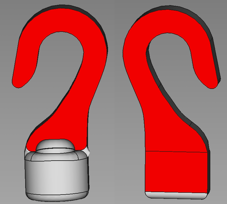

macandnews Posté(e) Juillet 4, 2022 Partager Posté(e) Juillet 4, 2022 Bonjour, J'ai dessiné une pièce avec FreeCAD 0.21 et je n'arrive pas à comprendre pourquoi le logiciel refuse de faire un “Congé“ sur le pourtour des parties en rouge ! Que ce soit de face ou de dos, en une seule fois ou plusieurs, j'obtiens toujours le même message d'erreur qui ne me parle pas du tout !! Si jamais quelqu'un veut y jeter un coup d'œil, je vous mets le fichier ci-dessous. Crochet_1.FCStd Merci, A+++ Lien vers le commentaire Partager sur d’autres sites More sharing options...

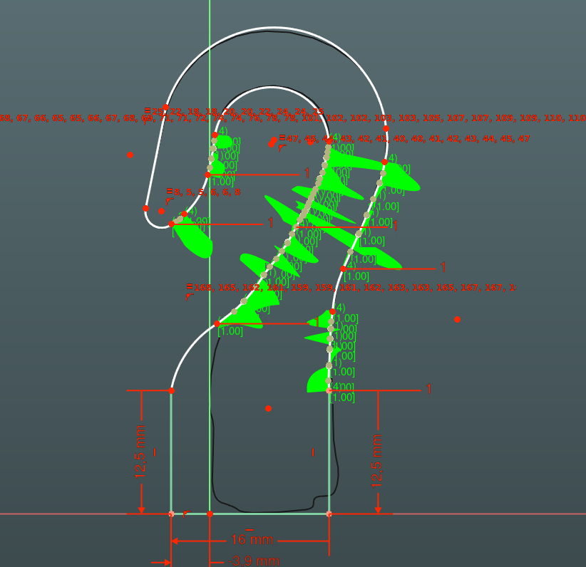

Forthman Posté(e) Juillet 4, 2022 Partager Posté(e) Juillet 4, 2022 les fonctions d'arrondis et de chanfreins sont parmi les plus délicates, et ces bsplines dont les vecteurs partent dans tous les sens, c'est clairement pas une bonne base. Tu devrais refaire la forme de ton crochet avec des arcs de cercles (la forme est simple, ça ne sera pas bien compliqué) 1 Lien vers le commentaire Partager sur d’autres sites More sharing options...

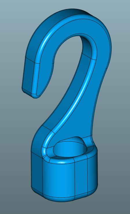

Invité Posté(e) Juillet 5, 2022 Partager Posté(e) Juillet 5, 2022 (modifié) pourtant c'est simple le voici avec un congé de 1mm arrondi j'ai simplement sélectionner le "pad" dans l'arborescence , puis dans l'atelier "part" l'outil "créer un congé " puis j'ai sélectionner toute les arettes puis valider Crochet_1.FCStd Modifié (le) Juillet 5, 2022 par Patrick76 Lien vers le commentaire Partager sur d’autres sites More sharing options...

RFN_31 Posté(e) Juillet 6, 2022 Partager Posté(e) Juillet 6, 2022 Bonjour, Il y a beaucoup trop de contraintes dans ta première esquisse. Comme te le dis @Forthman, en partant d'une esquisse plus simple, tu devrais pouvoir y arriver. Lien vers le commentaire Partager sur d’autres sites More sharing options...
Forthman Posté(e) Juillet 6, 2022 Partager Posté(e) Juillet 6, 2022 (modifié) Attention, Il est fortement déconseillé aux débutant de mélanger les ateliers Part et Part Design. Comme Freecad utilise OCC pour générer la forme 3D, il en est dépendant. c'est aussi pour ça que les messages d'erreurs ne sont pas toujours très clairs (dépend de ce qu'OCC renvoie) Il y a plusieurs choses à éviter lorsque l'on fait un congé : - plus de deux arêtes qui se rejoignent en un même point sur le long du parcours - que le congé fasse disparaître une face (sur un cube de 10x10x10 on ne peut pas faire un rayon de 10mm sur une arête) - les changements de direction brusques entre un arc et une droite (toujours privilégier les tangences) et même en faisant attention à tout ça, c'est pas gagné. J'ai refait ton crochet en respectant à peu près la forme d'origine, et encore j'ai du m'y reprendre à trois fois avant d'arriver à trouver la bonne approche (freecad m'a même planté dans les mains sans prévenir) comme tu vois, je n'ai pas réussi à respecter le fait de faire un seul rayon sur le bossage, j'ai du faire deux arrondis de 6mm J'ai également remplacé les multiples fonctions pocket par une révolution soustractive (c'est très pratique quand on en prend l'habitude) Si t'as des questions n'hésite pas Crochet_1 version2.FCStd Modifié (le) Juillet 6, 2022 par Forthman 1 2 Lien vers le commentaire Partager sur d’autres sites More sharing options...

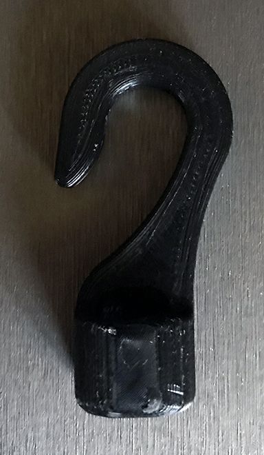

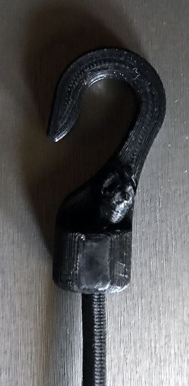

macandnews Posté(e) Juillet 10, 2022 Auteur Partager Posté(e) Juillet 10, 2022 Bonjour, Après le dessin du crochet, l'impression de la pièce. Étant donné que le crochet va être utilisé en extérieur pour maintenir une bâche de voiture, je l'ai imprimé en ABS avec un taux de remplissage de 80%. Impression sans problème et même en tirant fortement dessus, ça ne casse pas. Reste plus qu'a voir si ça ne ramollit pas au soleil. Voilà ce que ça donne une fois imprimé et un élastique de 5 mm. Merci à vous, surtout à Forthman qui m'a redessiné la pièce. A+++ 2 Lien vers le commentaire Partager sur d’autres sites More sharing options...
