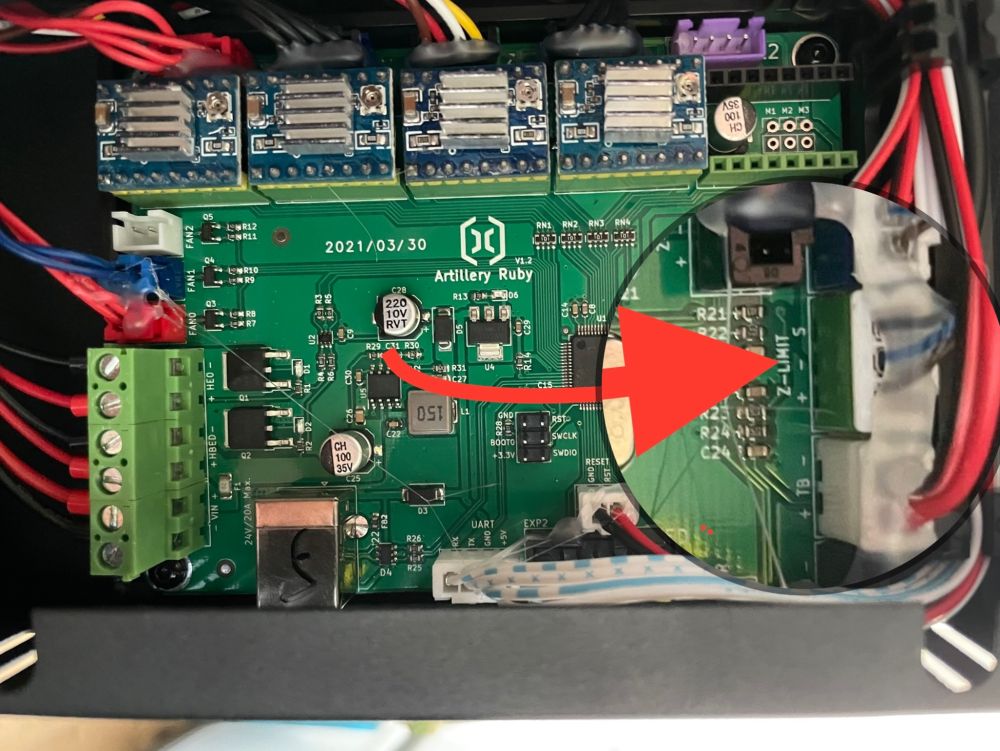

Nibb31 Posté(e) Juillet 5, 2022 Partager Posté(e) Juillet 5, 2022 (modifié) Je cherche à passer ma Genius Pro sur Klipper avec des TM2208 en UART, et il m'a fallu faire un peu de reverse engineering pour trouver les numéros de pins que je pouvais utiliser. Comme j'imagine que ça pourrait servir à d'autres, voila pour en faire profiter la communauté: Modifié (le) Juillet 5, 2022 par Nibb31 2 5 Lien vers le commentaire Partager sur d’autres sites More sharing options...

Nibb31 Posté(e) Juillet 6, 2022 Auteur Partager Posté(e) Juillet 6, 2022 (modifié) Et les TMC2208 V3.0 fonctionnent parfaitement en mode UART sur les pins PC13, PC14, PC15 et PB6. J'en ai profité aussi pour cabler le détecteur de filament sur le port Z-ENDSTOP (je ne comprends pas pourquoi ils ne l'ont pas fait d'origine, passer par la carte du TFT est complètement crétin). Modifié (le) Juillet 6, 2022 par Nibb31 Lien vers le commentaire Partager sur d’autres sites More sharing options...

Nibb31 Posté(e) Juillet 9, 2022 Auteur Partager Posté(e) Juillet 9, 2022 Le brochage est le même, il suffit de débrancher le connecteur du LCD et de le prolonger vers le Z_ENDSTOP sur la carte mère. Je n'utilise pas Marlin, mais tu dois pouvoir facilement trouver la ligne qui correspond au détecteur de filament et y mettre la valeur PA0. Lien vers le commentaire Partager sur d’autres sites More sharing options...
Galactic Posté(e) Juillet 9, 2022 Partager Posté(e) Juillet 9, 2022 (modifié) Merci Nibb31 pour l'info. J'ai fait quelques recherches la ligne à changer semble être : #define FIL_RUNOUT_PIN Dans configuration.h décommenter //#define FILAMENT_RUNOUT_SENSOR rajouter #define FIL_RUNOUT_PIN PA0 d'autre ligne ? Si un Master of Marlin passe par ici... MrMagounet ? Merci Modifié (le) Juillet 9, 2022 par Galactic 1 Lien vers le commentaire Partager sur d’autres sites More sharing options...

iGoX Posté(e) Octobre 17, 2022 Partager Posté(e) Octobre 17, 2022 (modifié) Bonjour @Nibb31, Le 06/07/2022 at 11:58, Nibb31 a dit : J'en ai profité aussi pour cabler le détecteur de filament sur le port Z-ENDSTOP (je ne comprends pas pourquoi ils ne l'ont pas fait d'origine, passer par la carte du TFT est complètement crétin). Je viens de passer mon X2 sous Klipper, et je souhaiterais faire la même chose (à savoir brancher le runout sensor directement sur le Z-ENDSTOP de la Ruby). Petit "souci", quand je regarde le câblage déjà en place, le pin PA0 (Z-Limit) de ma X2 est déjà occupé (voir photo ci-après). Et je ne sais pas à quoi est relié ce câble sur la X2. Du coup j'ai un peu peur de faire des bêtises. Donc avant de sortir le hotgun pour débrancher ce cable et le remplacer par le runout sensor, est-ce qu'il vous serez possible de détailler un peu votre manipulation ? Merci d'avance. Cordialement, iGoX PS: merci pour le reverse engineering et le schema. C'est vraiment cool ! Modifié (le) Octobre 17, 2022 par iGoX Lien vers le commentaire Partager sur d’autres sites More sharing options...
MrMagounet Posté(e) Octobre 17, 2022 Partager Posté(e) Octobre 17, 2022 salut @iGoX je peux t'apporter une réponse le câble brancher sur le connecteur Z-Limit est simplement le câble non utiliser qui permet de brancher un capteur Z-endstop au pied du montant Z de droite. par défaut les X2 et Genius pro on ce câble présent mais non utilise, qui est juste la au cas ou une personne voudrais retirer le 3Dtouch de la sa X2 1 Lien vers le commentaire Partager sur d’autres sites More sharing options...
iGoX Posté(e) Octobre 17, 2022 Partager Posté(e) Octobre 17, 2022 (modifié) Il y a 5 heures, MrMagounet a dit : salut @iGoX je peux t'apporter une réponse le câble brancher sur le connecteur Z-Limit est simplement le câble non utiliser qui permet de brancher un capteur Z-endstop au pied du montant Z de droite. par défaut les X2 et Genius pro on ce câble présent mais non utilise, qui est juste la au cas ou une personne voudrais retirer le 3Dtouch de la sa X2 Bonjour @MrMagounet, Merci l'info ! @Nibb31, auriez-vous quelques conseils sur la façon dont vous avez relié le runout sensor à la carte Ruby: réutilisation du cable déjà branché sur la ruby ? rallonge faites maison ? câble acheté dans le commerce ? ... Cordialement, iGoX Modifié (le) Octobre 17, 2022 par iGoX Lien vers le commentaire Partager sur d’autres sites More sharing options...
Nibb31 Posté(e) Octobre 18, 2022 Auteur Partager Posté(e) Octobre 18, 2022 J'ai coupé et rallongé le cable d'origine pour garder le connecteur qui est le même. 1 Lien vers le commentaire Partager sur d’autres sites More sharing options...
