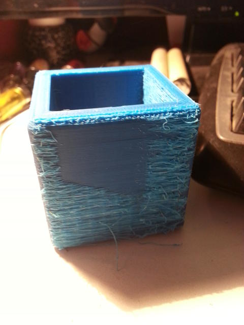

david_linux Posté(e) Septembre 17, 2016 Partager Posté(e) Septembre 17, 2016 Bonjour, je possède une imprimante Zortrax M200 fermé (avec option des joues sur le coté de la machine) depuis 1 semaine. Impossible d' imprimer une pièces correctement ,c'est pour cela que je sollicite votre expérience dans la matière. Défaut : filament non coller sur certaine face des pièces, essai effectuer sur des modèles télécharger sur zortrax (pince a linge) et un dessin perso dessiner sous Solidworks. Machine : Zortrax filament Z-ABS de Zortrax. pièce de test un cube de 50x50mm dessin fait avec solidworks et vérifier avec netfabb, aucun défaut. Config Z-suite : Z-ABS layer 0.19 infill: MEDIUM angle 20° fan sur auto Merci d' avance pour votre aide. Lien vers le commentaire Partager sur d’autres sites More sharing options...
Yvan Posté(e) Septembre 22, 2016 Partager Posté(e) Septembre 22, 2016 L'ABS est très sensible au courant d'air. N'y aurait il pas de courant d'air ou le local où vous imprimez n'est il pas trop frais? Lien vers le commentaire Partager sur d’autres sites More sharing options...
david_linux Posté(e) Septembre 22, 2016 Auteur Partager Posté(e) Septembre 22, 2016 Bonjour Yvan , je pense pas car j' ai acheter les joues et la porte donc fermé .juste le dessus est ouvert . elle est dans le garage la porte fermé et essai réaliser avec une température extérieure d' environ 30° . j' ai réimprimer le même modèle en me retrouvent exactement avec le même problème. c'est très curieux ! je réfléchi encore a trouver une solution ,je vais refaire la pièce avec une autre bobine de PLA ,chauffage dans le garage et porte fermé !! Lien vers le commentaire Partager sur d’autres sites More sharing options...
Yvan Posté(e) Septembre 22, 2016 Partager Posté(e) Septembre 22, 2016 Zortrax conseille le HIPS pour une meilleur adhérence. Si vous en avez, tentez le coup. Lien vers le commentaire Partager sur d’autres sites More sharing options...

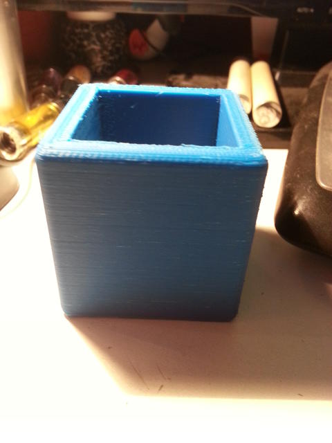

david_linux Posté(e) Septembre 23, 2016 Auteur Partager Posté(e) Septembre 23, 2016 ouf !. Problème résolu après remplacement de la buse. Je peu enfin profité de la qualité d' impression de ma zortrax. Lien vers le commentaire Partager sur d’autres sites More sharing options...
Herve64 Posté(e) Septembre 17, 2018 Partager Posté(e) Septembre 17, 2018 Le 22/09/2016 at 16:56, Yvan a dit : Zortrax conseille le HIPS pour une meilleur adhérence. Si vous en avez, tentez le coup. Bonjour , Il n'y a aucune raison de devoir passer par un filament plus cher, l'ABS qu'il soit Z-ABS de la marque ou ABS lambda du commerce DOIT passer et s'imprimer correctement Content que tu aies pu résoudre ton problème David, il faut bien faire attention , j'ai reçu 5 buses laiton provenance Chinoise .... Sur les 5, trois étaient bouchées par des copeaux de laiton Lien vers le commentaire Partager sur d’autres sites More sharing options...
