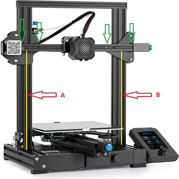

Bipsom Posté(e) Juillet 20, 2022 Auteur Partager Posté(e) Juillet 20, 2022 (modifié) Merci à tous pour vos réponses !! Je regarde à tout ça dès que j'ai un peu de temps Comment faites vous pour vérifier le parallélisme de l'axe X ?? Je suis très peu outillé, pas un grand bricoleur de base. Modifié (le) Juillet 20, 2022 par Bipsom Lien vers le commentaire Partager sur d’autres sites More sharing options...
pommeverte Posté(e) Juillet 20, 2022 Partager Posté(e) Juillet 20, 2022 il y a 28 minutes, Bipsom a dit : Comment faites vous pour vérifier le parallélisme de l'axe X ? il te suffit de faire comme dans cette vidéo. Au lieu du profilé alu qui sert de cale, tu peux prendre n'importe quelle pièce rigide. Lien vers le commentaire Partager sur d’autres sites More sharing options...
Idealnight Posté(e) Juillet 20, 2022 Partager Posté(e) Juillet 20, 2022 A et B doivent avoir la même mesure mesurer au réglet, pied a coulisse ou une cale quelconque, les flèches vertes indiquent les vis de maintient de l'axe tu desserres d'un côté puis tu montes ou descends la barre et tu resserres (tu le fais aussi de l'autre en opposé si besoin de gagner plus) ainsi tu peux gagner quelques millimètres. Lien vers le commentaire Partager sur d’autres sites More sharing options...
