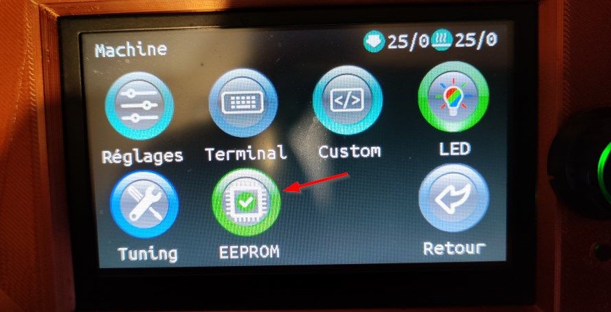

Au temps pour moi. Je pensais que ce "bouton" sur les cartes mère servait reseter l'eeprom.
Pour les écrans TFT de la famille Bigtreetech c'est très simple. Je pense qu'il en va de même pour ceux utilisant un firmware Marlin non prioritaire. Pour les autres, j'en ai aucune idée, comme toi.

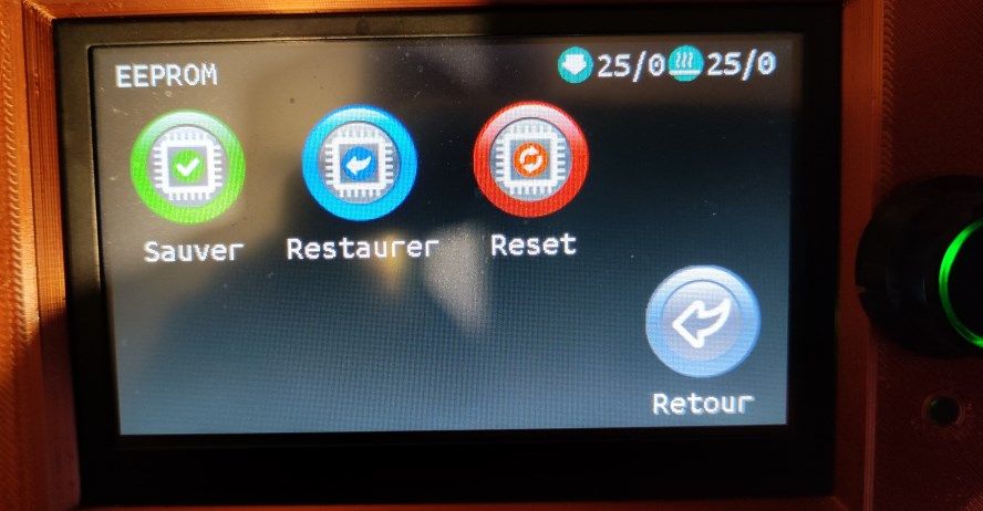

Quelqu'un peut me dire a quoi sert la fonction "Restaurer" ?  Et surtout à quel moment l'utiliser.
Est-ce que cela veut dire qu'un double de l'eeprom est en mémoire ???
Parce qu'une fois sauvegardé je ne vois pas trop ce qu'il y a à restaurer.
Modifié (le) par medmed
Lien vers le commentaire
Partager sur d’autres sites
Peut-être mais ce n'est qu'une supposition de ma part que Restaurer correspond au Gcode M501 ?
Reset serait l'équivalent d'un M502 et Sauver = M500 🤔
La suite de Gcode M500-M503 est «assez» subtile :
Révélation
Le M503 ne fait qu'afficher le contenu de la SRAM (mémoire de travail en gros)
Le M501 n'affiche rien, il récupère simplement les paramètres contenus dans l'EEPROM pour les mettre en mémoire de travail (SRAM)
La subtilité est que l'on peut très bien faire des modifications de paramètres (pour des tests par exemple), ces paramètres de «test» sont dans la RAM (pas la même chose que l'EEPROM). Tant que l'on n'enregistre pas ces nouvelles valeurs, le contenu de la RAM et de l'EEPROM sont différents. Un M500 permet l'enregistrement en mémoire non volatile (EEPROM).
Le M502 permet de récupérer les données du firmware (=paramètres usine (factory settings)) et les place en mémoire de travail. Pour réaliser une remise à zéro de la machine et les stocker dans l'EEPROM, on utilise la suite M502 puis M500 (où via l'écran avec l'option «Restore settings»),

Après une petite recherche, j'ai trouvé ça.
HS, mais bien utile, je pense.  🙂
Traduit avec Deepl
Citation
M500 (Save Settings) est le code G permettant de sauvegarder les paramètres dans l'EEPROM à partir de la mémoire volatile du micrologiciel Marlin.
Lorsque vous modifiez certaines valeurs dans la configuration de votre imprimante, celle-ci n'écrit que ces paramètres dans la mémoire volatile.
Contrairement au stockage persistant, toutes les données de la mémoire volatile sont perdues lorsque l'imprimante n'est plus alimentée, ce qui signifie que les paramètres que vous avez configurés ne seront en vigueur que jusqu'à ce que vous éteigniez votre imprimante 3D.
Comme l'EEPROM est une forme de stockage persistant, l'écriture des paramètres actuels dans l'EEPROM vous permet de les conserver entre les cycles d'alimentation.
Donc, si je comprends bien , il y a une mémoire de travail qui s'efface a l'extinction de la machine et une mémoire de sauvegarde en dur.
Citation
M501 (Restore Settings) est le Gcode permettant de restaurer les paramètres de l'EEPROM à la mémoire volatile dans le micrologiciel Marlin.
Bien que le microprogramme Marlin exécute automatiquement le Gcode  M501 chaque fois que vous allumez votre imprimante, vous pouvez l'utiliser manuellement dans les cas où le chargement automatique ne fonctionne pas.
Puisque votre imprimante utilise les données de la mémoire volatile pour se configurer, les données de l'EEPROM ne seront pas effectives à moins que vous ne les chargiez d'abord de l'EEPROM vers la mémoire volatile.
La raison en est que, si la mémoire volatile est rapide, l'EEPROM est considérablement plus lente. Par conséquent, l'EEPROM n'est utilisée que pour le stockage dur, alors que la mémoire volatile permet un accès fréquent et rapide.
En restaurant les paramètres de l'EEPROM à la mémoire volatile avec le Gcode M501, votre imprimante aura accès aux paramètres que vous avez enregistrés précédemment.
