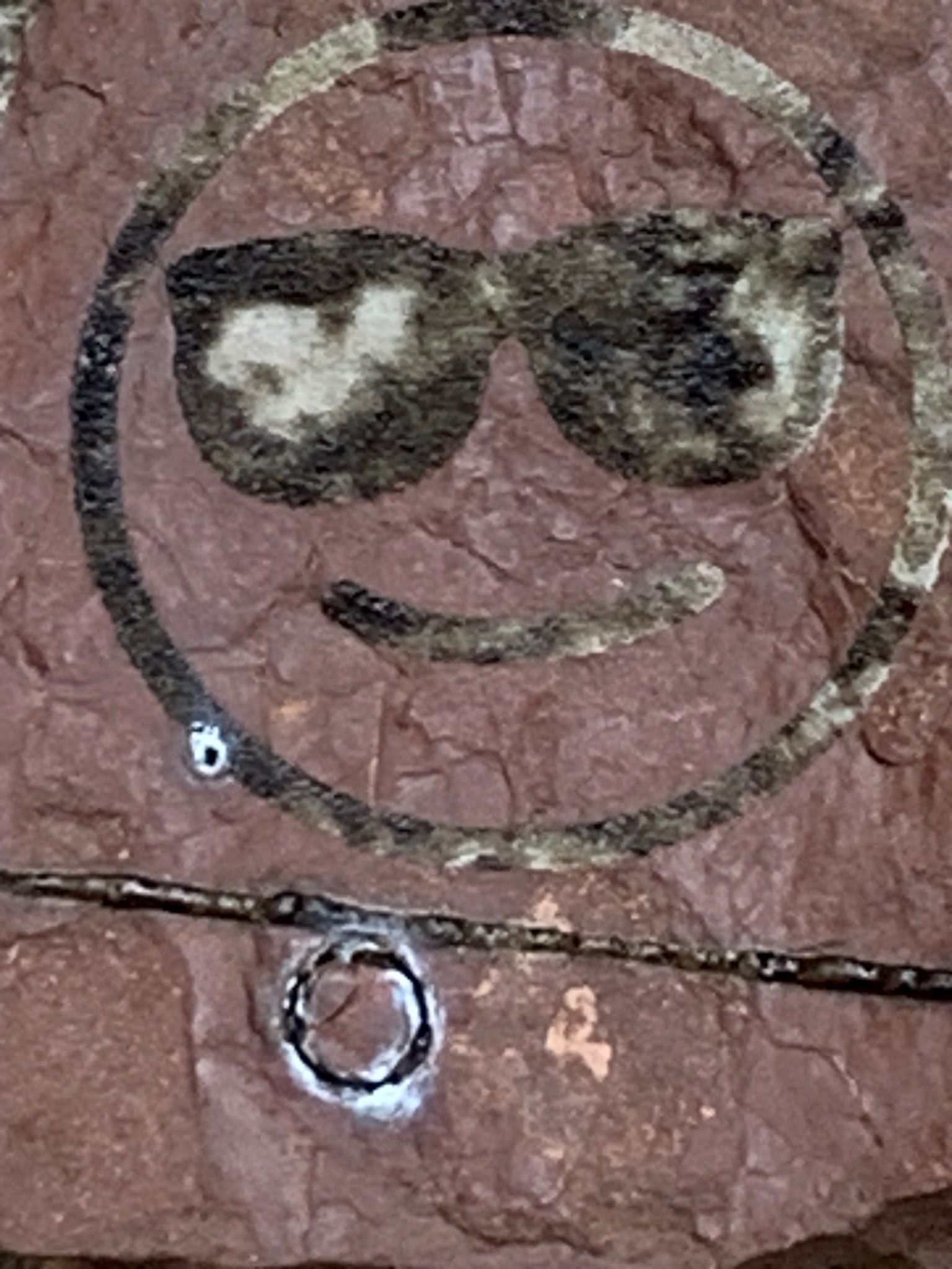

Yo' Posté(e) Aout 10, 2022 Auteur Partager Posté(e) Aout 10, 2022 (modifié) Je ne pense pas, le câble de l'antenne d'origine est composé de 2 fils. @PPAC Voici un autre test sur le schiste rouge Le surplomb fait environs 3 mm d'épaisseur. Le trou que j'ai percé ne fait que 0.2 mm de diamètre. J'ai tenté un trou de 3 mm mais faute de batterie et de réglages pas optimisés, il n'a pas traversé. Je re-essaierai plus tard. Pour finir, le schiste noirci puis blanchi. Sur l'image ci dessus, on peut voir assez qu'il y a des zones mates et d'autres brillantes. Sur les zones brillantes (qui ont renvoyé une partie de la lumière du laser), la gravure est noire. Sur les zones mates, la gravure est blanche. Modifié (le) Aout 10, 2022 par Yo' 1 Lien vers le commentaire Partager sur d’autres sites More sharing options...
PPAC Posté(e) Aout 10, 2022 Partager Posté(e) Aout 10, 2022 (modifié) Ha oui tout de même ... cela se perce plutôt vite environ 3 mm de schiste rouge avec ton beau laser 10W ... et faut pas mettre la main dessous ! Sinon cela risque pas de trop vite "user" le laser ? ( je suppose que tu le mets à 100% de puissance et qu'il doit chauffer ... donc cela doit probablement réduire un poil ça duré de vie ... ) Modifié (le) Aout 10, 2022 par PPAC Lien vers le commentaire Partager sur d’autres sites More sharing options...
Yo' Posté(e) Aout 10, 2022 Auteur Partager Posté(e) Aout 10, 2022 Il y a 2 heures, PPAC a dit : je suppose que tu le mets à 100% de puissance Yes, à fond. Il y a 2 heures, PPAC a dit : qu'il doit chauffer ... donc cela doit probablement réduire un poil ça duré de vie ... ) D'après Longer Working Life: 20000 hoursWorking Temperature: 0℃~70℃ Je penses que tout a été prévu et que la durée de vie correspond à une utilisation à la puissance max. 20000 heures, c'est 10 ans, 200 jours par an, à 10 heures par jour. Je n'ai jamais contrôlé la température, mais je ne me suis jamais brulé en touchant le module laser après une gravure. D'ailleurs, je laisse le graveur allumé pour que le ventilateur du module laser évacue la chaleur accumulée. 1 Lien vers le commentaire Partager sur d’autres sites More sharing options...
