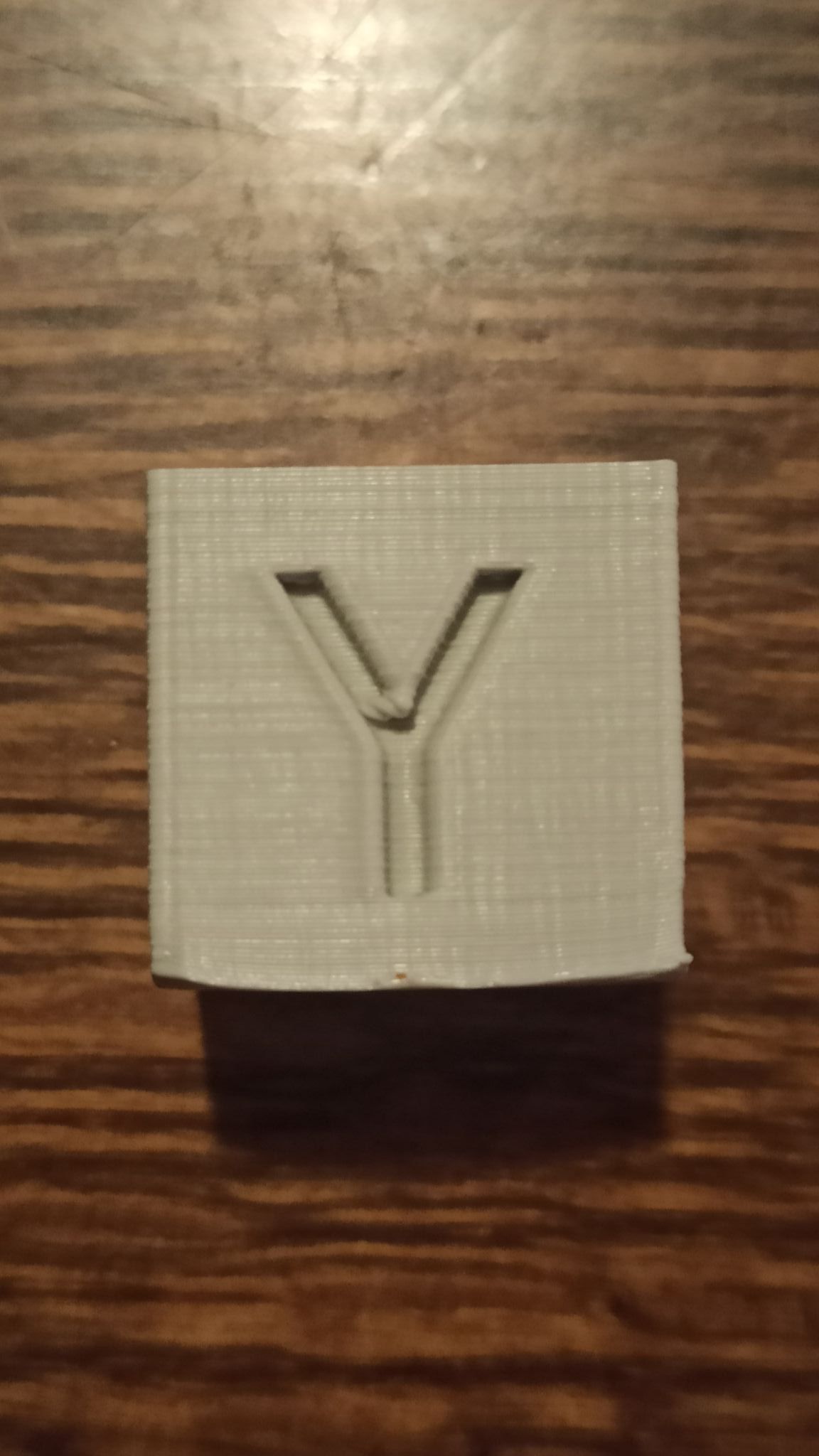

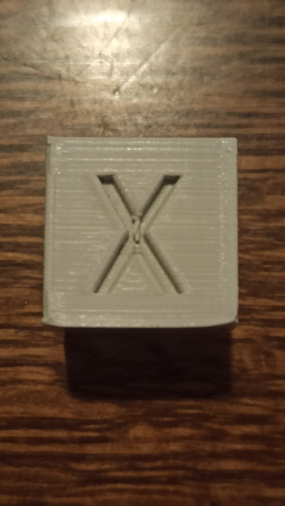

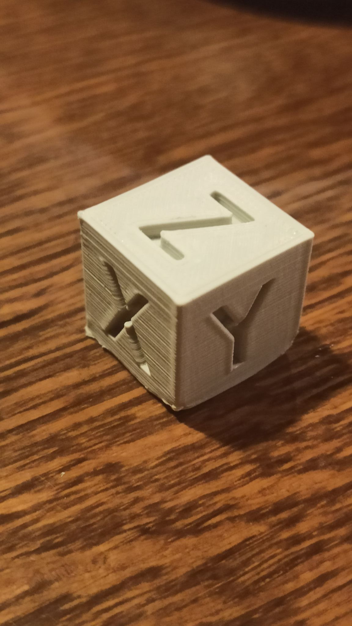

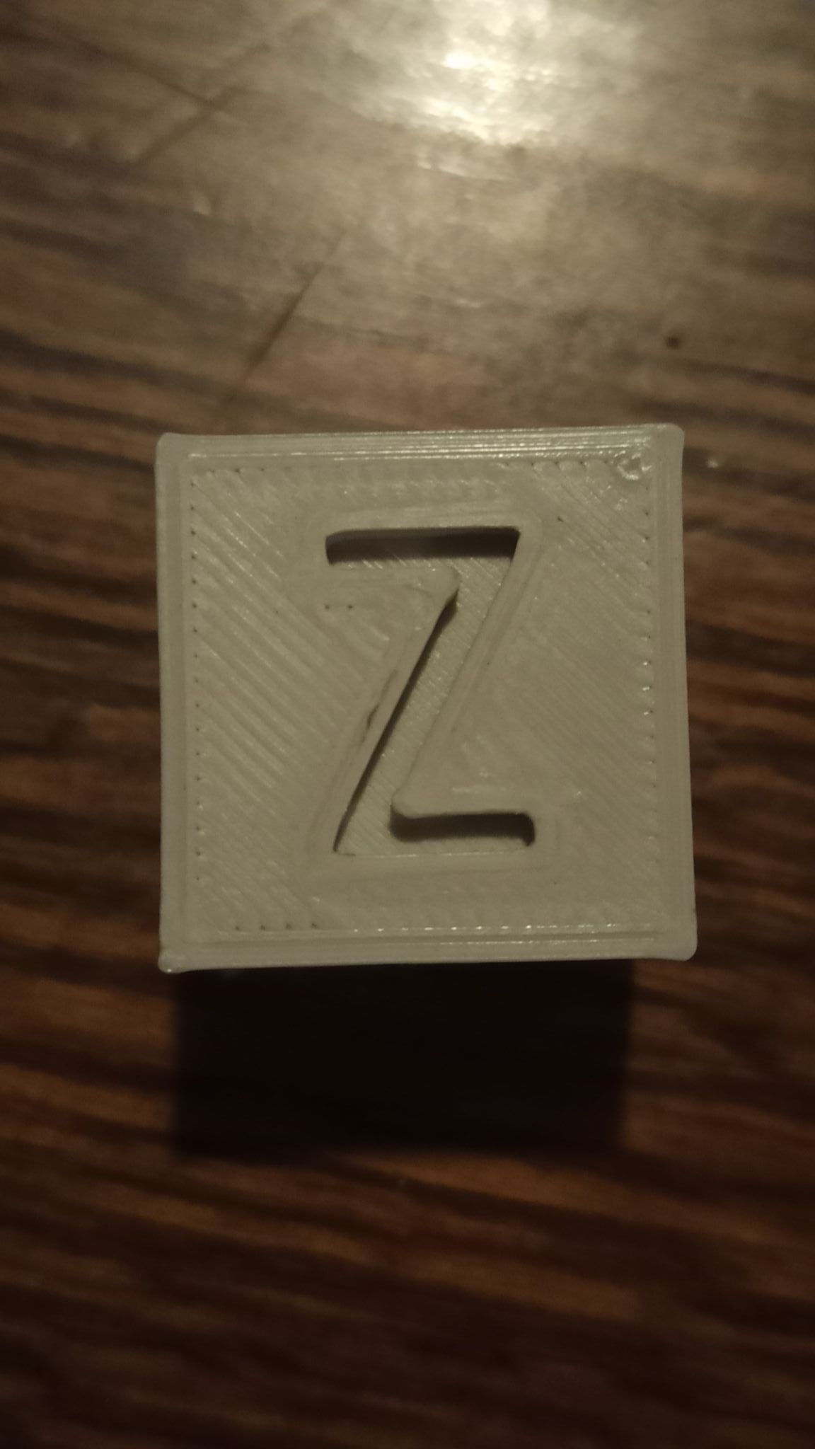

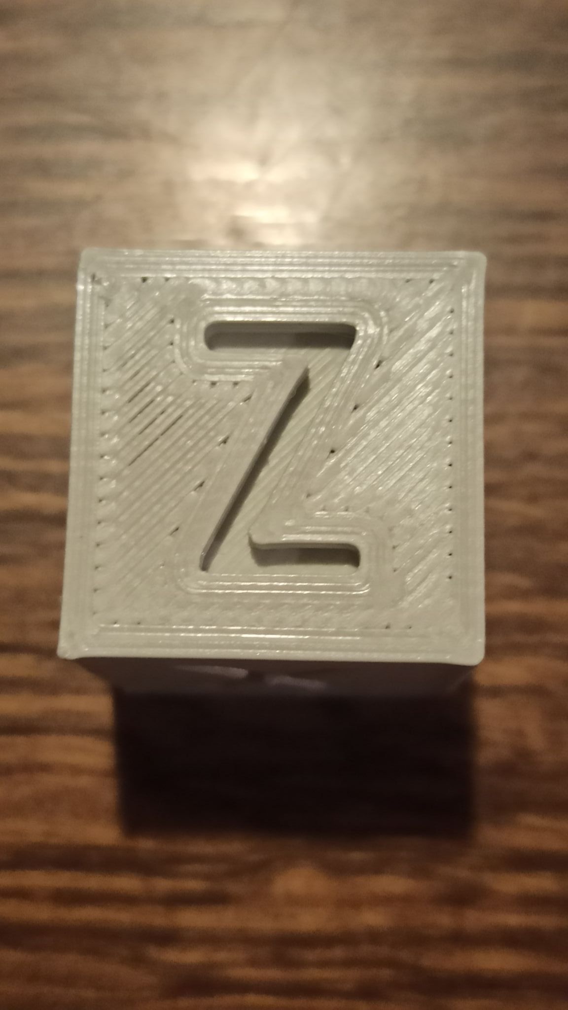

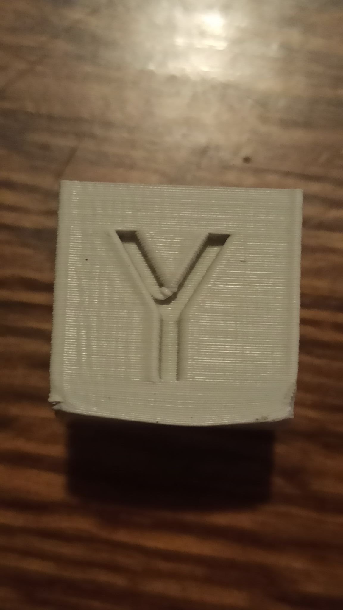

noblepaladin Posté(e) Aout 23, 2022 Auteur Partager Posté(e) Aout 23, 2022 ce soir je me suis amusé à faire un cube de calibration avec les paramètres recommandé par Tronxy. paramètres que l'on trouve sur la clé usb fournie avec la machine. Paramètres que je trouvais pour le moins bizarre mais bon, j'ai essayé sans en attendre grand chose. paramètres fournie par Tronxy pour cura. j'ai obtenue ceci. le dessous c'est décollé, à la limite, c'est pas grave. par contre le cube dois faire 20 de coté, et j'ai en X 21.15 ; en Y 21.35 ; en Z 20,8. je suppose que c'est du au 105% de flow. je retenterais un cube demain je pense avec mes paramètres à moi pour comparer. J'ai bien sur toujours ce bug au démarrage, comme je n'ai rien toucher, je dois lancer la chauffe manuellement au démarrage et après il fait tout seul. Mais j'ai pensé que sous superslicer, je n'ai pas ce bug, je vais voir pour récupéré le Gcode de démarrage de superslicer pour remplacer celui de Cura, si ça ce trouve ça le fera. Lien vers le commentaire Partager sur d’autres sites More sharing options...

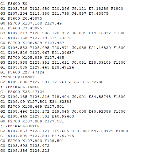

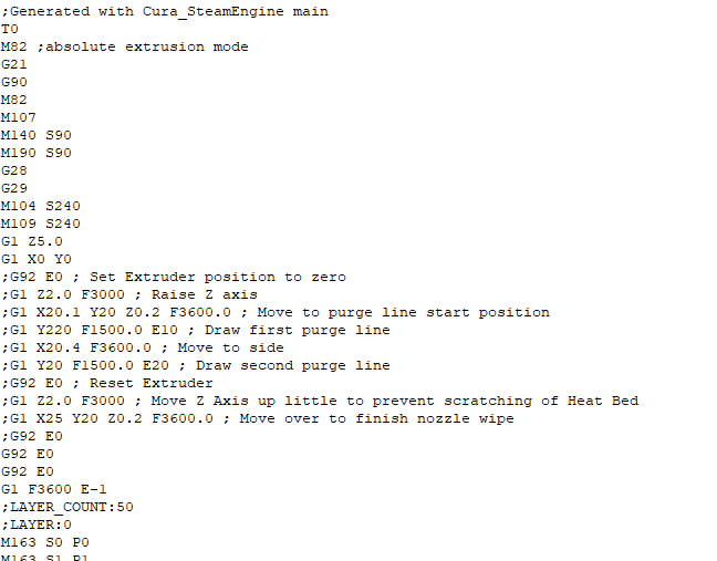

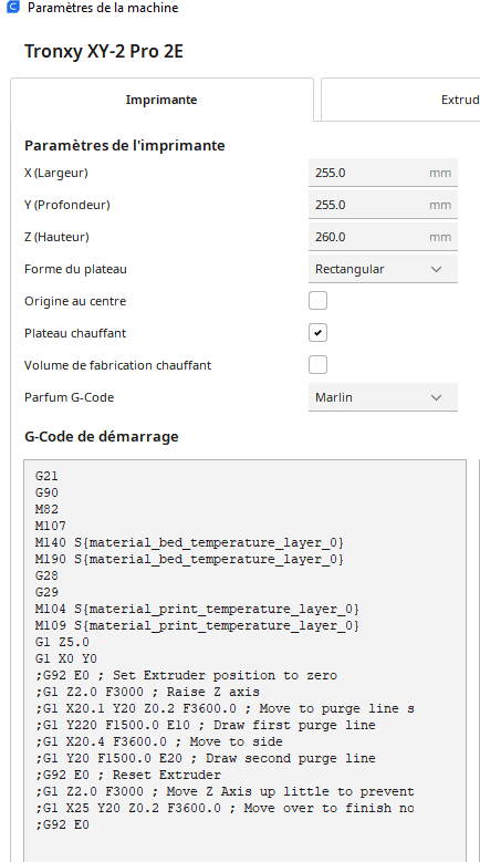

noblepaladin Posté(e) Aout 24, 2022 Auteur Partager Posté(e) Aout 24, 2022 ok, bon, j'ai vu le Gcode de depart de superslicer, ça consiste à 2 lignes . G28 ; home all axes G1 Z5 F5000 ; lift nozzle du coups je tente pas , je vais plutôt essayé en enlevant ce qu'il y a après les " ;" comme le préconise @fred5976 du coups ça donne ça G21 G90 M82 M107 M190 S{material_bed_temperature_layer_0} G1 Z5.0 G1 X0 Y0 M109 S{material_print_temperature_layer_0} T0 G92 E0 Lien vers le commentaire Partager sur d’autres sites More sharing options...
Yellow T-pot Posté(e) Aout 24, 2022 Partager Posté(e) Aout 24, 2022 je n'ai pas regardé en détails mais il manque déjà des trucs comme un G28 suivi d'un G29 ou d'un M420 S. tu as viré la ligne de purge (pas forcément obligatoire si tu fais systématiquement une jupe de quelques lignes) et il manque l'abaissement de la buse pour virer la goutte avant de partir imprimer. Lien vers le commentaire Partager sur d’autres sites More sharing options...
fred5976 Posté(e) Aout 24, 2022 Partager Posté(e) Aout 24, 2022 (modifié) Totalement d'accord avec @Yellow T-pot. Et quelque part, Superslicer n'avait pas tord. Ce qu'il indique est le minimum syndical. G28 pour mettre au point 0,0,0, et G1 Z5 lever la tête ou baisser le plateau de 5mm avant la chauffe ou l'impression. Alors je ne connais pas Superslicer, mais il arrive que tu trouves des case à cocher comme "Attendre que le bed soit chaud" ou idem pour le hot end, je crois que Matterhacker tu propose une case pour faire un autoleveling, etc... Il serait intéressant, surtout pour toi, @noblepaladin, d'enregistrer un gcode de pièce, et de l'éditer avec Notepad ou autre éditeur sans l'imprimer. Ca te permettra de voir si il manque quelque chose. D'ailleurs en éditant un gcode fait par Cura 5.1, toujours pour ceux qui sont curieux, voilà ce que ça donne sur ma config Donc vous avez bien vu, M82 et G92 sont activés 2 fois alors que mon gcode de démarrage c'est ça (en dessous). Et le T0, tout en haut, comme c'est sur ma 2E, c'est l'extrudeur de départ. (bon, ça on s'en fout) Et j'avais désactivé déjà un G92, alors d'où ça vient, j'en sais rien, enfin si c'est généré automatiquement par Cura, pourquoi??? Je cherche pas, tant que ça fonctionne sans blocage, je change rien. Pour finir, la ligne de purge dont te parle notre ami @Yellow T-pot, ceux sont les lignes de commande avec un ";" juste en dessous de G1 X0 Y0. Et G1 X25 Y20 Z0.2, c'est le mouvement pour virer la goutte avant le démarrage de l'impression Modifié (le) Aout 24, 2022 par fred5976 Parce que c'était pas clair, tu te trompes jamais Lien vers le commentaire Partager sur d’autres sites More sharing options...
noblepaladin Posté(e) Aout 24, 2022 Auteur Partager Posté(e) Aout 24, 2022 hello, merci pour ces réponses, j'ai un peu de mal à vous suivre. @fred5976 tu parles d'une ligne de purge que je ne trouve pas activé dans ton code, tu ne t'en sers pas ? sinon j'ai tenté l'impression, qui c'est plutôt bien déroulée. l'imprimante à pris son origine en x et y, puis c'est dirigée au centre pour faire l'origine du z. puis a attendu que le bed atteigne la température demandé (65°), puis est repartie dans l'angle d'origine, et a fait chauffé la buse,(200° première couche puis 198 les autres), puis est descendu à raz le plateau et est partie au centre pour démarrer l'impression. voici le résultat. c'est le cube le plus propre que j'ai jamais fait. toujours les angle inférieur qui ce décolle, mais chaque problème en son temps. j'ai en x 20mm ; en y 20.32mm ; en z 19.87 mm. par contre comme on le vois sur les photo j'ai des bourrelets dans les angles, ça dépend comment je positionne mon pieds à coulisse, la valeur change. les paramètres d'impression sont hauteur de couche 0.2 , largeur de ligne 0.3 , épaisseur de la paroi 1mm, température 198, 1er couche 200 , bed 65° puis 60 , débit 100% vitesse d'impression 50 mm/s, impression paroi 37.5 mm/s , vitesse de déplacement 62.5, active la rétractation, rétractation au changement de couche je vais voir pour rajouter au gcode ce dont tu parles @Yellow T-pot merci de votre aide en tout cas. Lien vers le commentaire Partager sur d’autres sites More sharing options...
fred5976 Posté(e) Aout 24, 2022 Partager Posté(e) Aout 24, 2022 (modifié) Merci @noblepaladin, de dire Merci. Non c'est rien c'est la fatigue, j'édite mon message parce que j'ai répondu mais complètement à coté de la plaque. Alors non, pour la XY-2, je n'ai pas activé, ou plutôt réactiver. Pour une raison toute con, j'ai oublié de le faire. Et la raison de base de la désactivation, c'est qu'avec le changement de CM et donc le passage au marlin 2.11 (à ce moment là) puis 2.13, j'ai eu une série de petite merde. Donc j'avais désactiver 90% des lignes, et au fur et à mesure je réactivais pour voir ce qui fonctionnait ou pas. Et comme j'imprime tout les temps avec des jupes ou bordures, la question ne se posait plus. Pour tes bourrelets aux coins de ton cube d'étalonnage, c'est lié, si je me souviens bien, aux jerks (facteur d'accélération et/ou de décélération)sur tes axes et au fait que la buse fait un "arrêt" à chaque coin et chaque passage. Et puis surtout à ce modèle qui, bien que sympa, n'est pas le plus approprié pour étalonner et surtout pour mesurer. Pour éviter ce genre de bourrelet, soit tu imprimes moins vite, soit tu changes les valeurs de jerk, soit tu choisis un "cube" avec 4 coins arrondis. Perso, j'évite de faire des pièces avec des angles droits, je met des congés (arrondi) de 0.25-0.5mm mini. Par contre, il y a un truc qui me chiffonne, ta buse fait quel diamètre?? Tu es à débit 100%? Modifié (le) Aout 25, 2022 par fred5976 J'ai mal lu la réponse, alors j'ai mal répondu, l'âge surement Lien vers le commentaire Partager sur d’autres sites More sharing options...

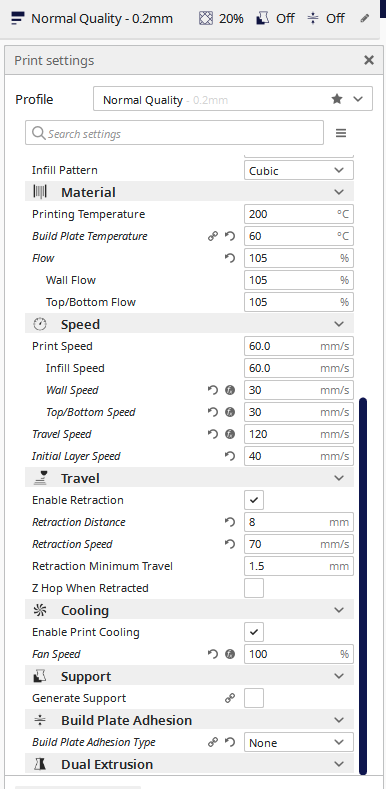

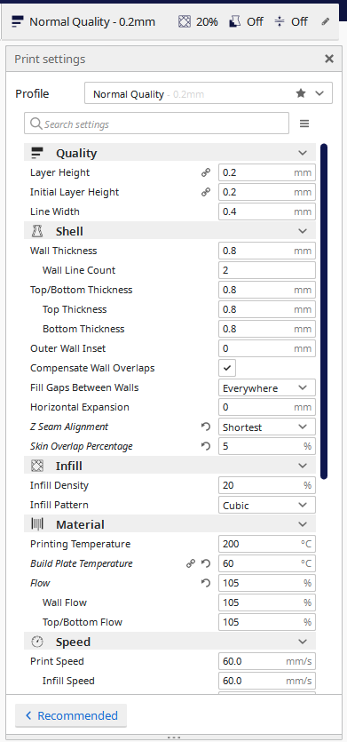

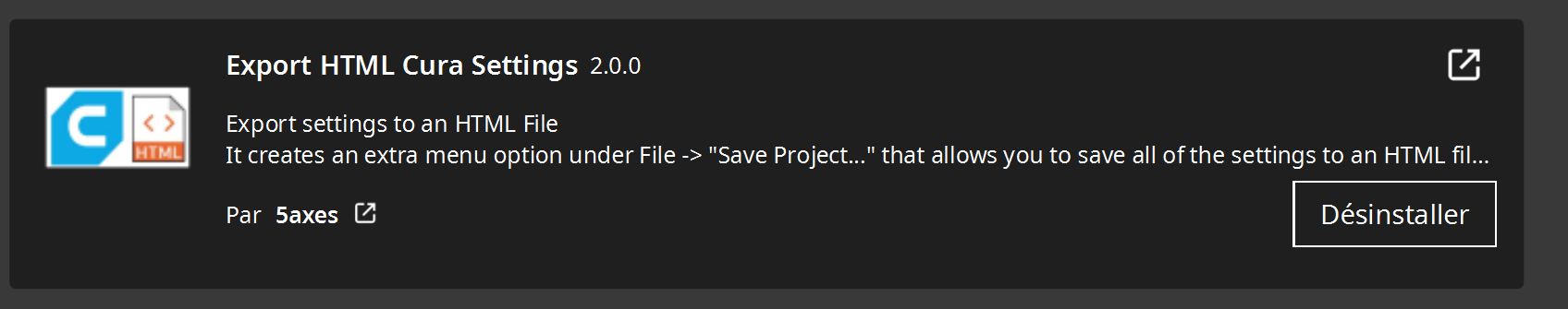

Yellow T-pot Posté(e) Aout 25, 2022 Partager Posté(e) Aout 25, 2022 @noblepaladin, pour simplifier les échanges, peux-tu charger le plugin "export HTML Cura Settings" que tu peux trouver dans le "marché en ligne", le bouton se trouve en haut à droite de ta fenêtre Cura. Avec ce plugin, tu peux créer un fichier HTML de ton profil en cours. Ensuite, tu le mets en pièce jointe dans ton prochian message, stp. Lien vers le commentaire Partager sur d’autres sites More sharing options...

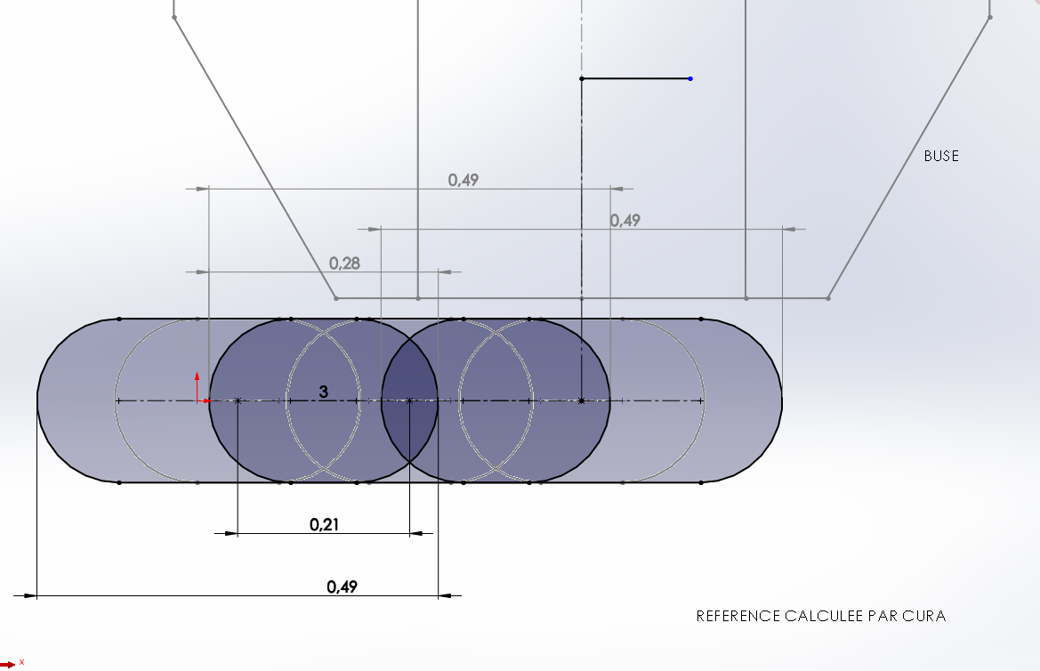

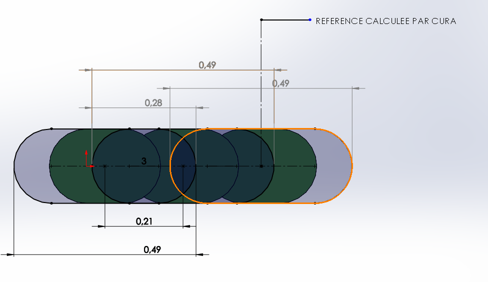

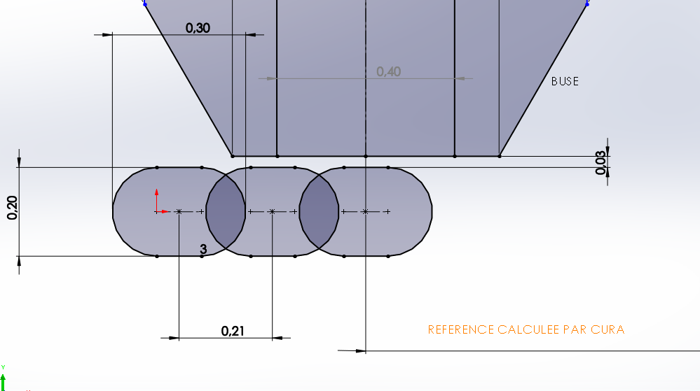

fred5976 Posté(e) Aout 25, 2022 Partager Posté(e) Aout 25, 2022 (modifié) Il y a 2 heures, noblepaladin a dit : Diamètre 0.4 et j'ai mis débit à 100%. Oui. Pourquoi ? Alors tu vas comprendre, la largeur de ligne tel que tu la rentres dans Cura, n'est utilisé que pour calculer les trajectoires ( en prenant en compte les chevauchements). Le débit lui va déterminer ta largeur de ligne, et Cura va l'utiliser pour calculer les longueurs de filament à extruder. Pour rappel, G1 sont les commandes de déplacement linéaire (extrudeur inclus), G3 les déplacements circulaires (pour en savoir plus, Linear Move | Marlin Firmware (marlinfw.org)) Donc pour résumer, imaginons A débit 100%, pour une buse de 0.4, tu obtiens 0.49 de largeur de ligne, mais tu dit à Cura que ta largeur fait 0.3, ça veut dire que d'entrée sans prendre aucun paramètre supplémentaire tu as déjà un chevauchement de 0.19mm (environ 50%). Imagines, tu rajoutes à ça, soyons fou, un pourcentage de chevauchement de 30% (calculer sur la base de 0.3), tu rajoutes 0.09mm à tes 0.19, on arrive à 0.28mm soit environ 70% de chevauchement réel. Mais en plus, pour tes parois tu à mis une épaisseur de 1mm, soit 3 passes de 0.3. Je fais un croquis et je reviens Ca c'est ce que Cura comprend et prends en compte pour calculer les points de déplacement (J'ai repris 30% de chevauchement, 0.3 de largeur de ligne, buse de 0.4) Et En fait voilà ce qui se passe (en prenant 0.49mm à 100% de débit pour une buse de 0.4) En superposition Tu voulais savoir pourquoi il y a des bourrelets sur tes parois. Ben imagines, ce que ton filament fondu fait quand la place est déjà prise. Modifié (le) Aout 25, 2022 par fred5976 Lien vers le commentaire Partager sur d’autres sites More sharing options...
noblepaladin Posté(e) Aout 25, 2022 Auteur Partager Posté(e) Aout 25, 2022 Il y a 5 heures, fred5976 a dit : Alors tu vas comprendre, la largeur de ligne tel que tu la rentres dans Cura, n'est utilisé que pour calculer les trajectoires ( en prenant en compte les chevauchements). Le débit lui va déterminer ta largeur de ligne, et Cura va l'utiliser pour calculer les longueurs de filament à extruder. Pour rappel, G1 sont les commandes de déplacement linéaire (extrudeur inclus), G3 les déplacements circulaires (pour en savoir plus, Linear Move | Marlin Firmware (marlinfw.org)) ok, je comprend pourquoi je me perds, c'est les appellations, largeur de ligne n'est pas une commande mais une information qu'on dois donner à Cura. et c'est "Débit" qui va déterminé la largeur de ligne. maintenant que j'ai écris ça ça me parait encore moins clair. Si je veux une largeur de ligne défini, du coups je peux pas. Là j'etais partie sur les conseil de TomTom 3d qui parlais de faire des ligne de 0.33, et mettre 1mm de parois comme ça, ça faisait 3 passes. @Yellow T-pot j'ai réussi a faire le partage html profil noblepadadin.html Lien vers le commentaire Partager sur d’autres sites More sharing options...
Yellow T-pot Posté(e) Aout 25, 2022 Partager Posté(e) Aout 25, 2022 il y a 6 minutes, noblepaladin a dit : j'ai réussi a faire le partage html ok impec, je regarde. Lien vers le commentaire Partager sur d’autres sites More sharing options...

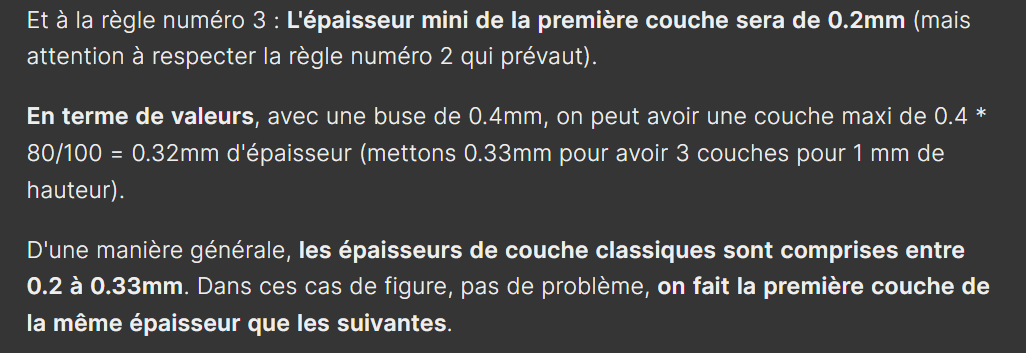

fred5976 Posté(e) Aout 25, 2022 Partager Posté(e) Aout 25, 2022 Il y a 3 heures, noblepaladin a dit : Là j'etais partie sur les conseil de TomTom 3d qui parlais de faire des ligne de 0.33, et mettre 1mm de parois comme ça, ça faisait 3 passes Je crois que tu as mal lu, il ne parle pas de largeur de ligne, mais d'épaisseur de couche (Paramètres pour des Impression 3D Précises et Réussies - GU #1 (tamtam3d.fr)) Donc si tu veux vraiment un paroi qui fait 1mm d'épaisseur, je te conseille de changer ton débit pour obtenir 0.5mm de largeur de ligne (par rapport à ta largeur obtenue en mode vase à débit 100%). (attention dans Cura, le débit s'exprime en %, dans d'autres slicers c'est un coefficient, coef de 1=100% C'est l'exemple qu'il prend Calibrer son Extrusion en Impression 3D - GU #3 (tamtam3d.fr) Je te déconseille de descendre trop bas ton débit. J'ai fait un pièce test à 72% de débit (pour obtenir 0.5mm de largeur de ligne), épaisseur de couche 0.2, vitesse 40mm/s). Les couches entre elles ne se tenaient pas. Lien vers le commentaire Partager sur d’autres sites More sharing options...
noblepaladin Posté(e) Aout 26, 2022 Auteur Partager Posté(e) Aout 26, 2022 Il y a 17 heures, fred5976 a dit : Je crois que tu as mal lu, il ne parle pas de largeur de ligne, mais d'épaisseur de couche ha oui, mais alors complétement. Alors là. Oui. Je fais n'importe quoi. Merci de me reprendre. Lien vers le commentaire Partager sur d’autres sites More sharing options...
fred5976 Posté(e) Aout 26, 2022 Partager Posté(e) Aout 26, 2022 @noblepaladin, sur le principe tu n'étais pas loin. Tu peux très bien faire une épaisseur de 1 mm avec 3 lignes de 0.33. Faut juste régler ton débit en fonction de la largeur de ligne que tu as obtenu avec débit 100%. C'est en forgeant qu'on devient maçon 1 Lien vers le commentaire Partager sur d’autres sites More sharing options...

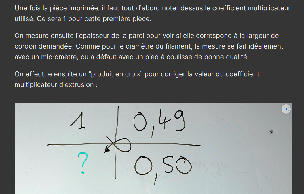

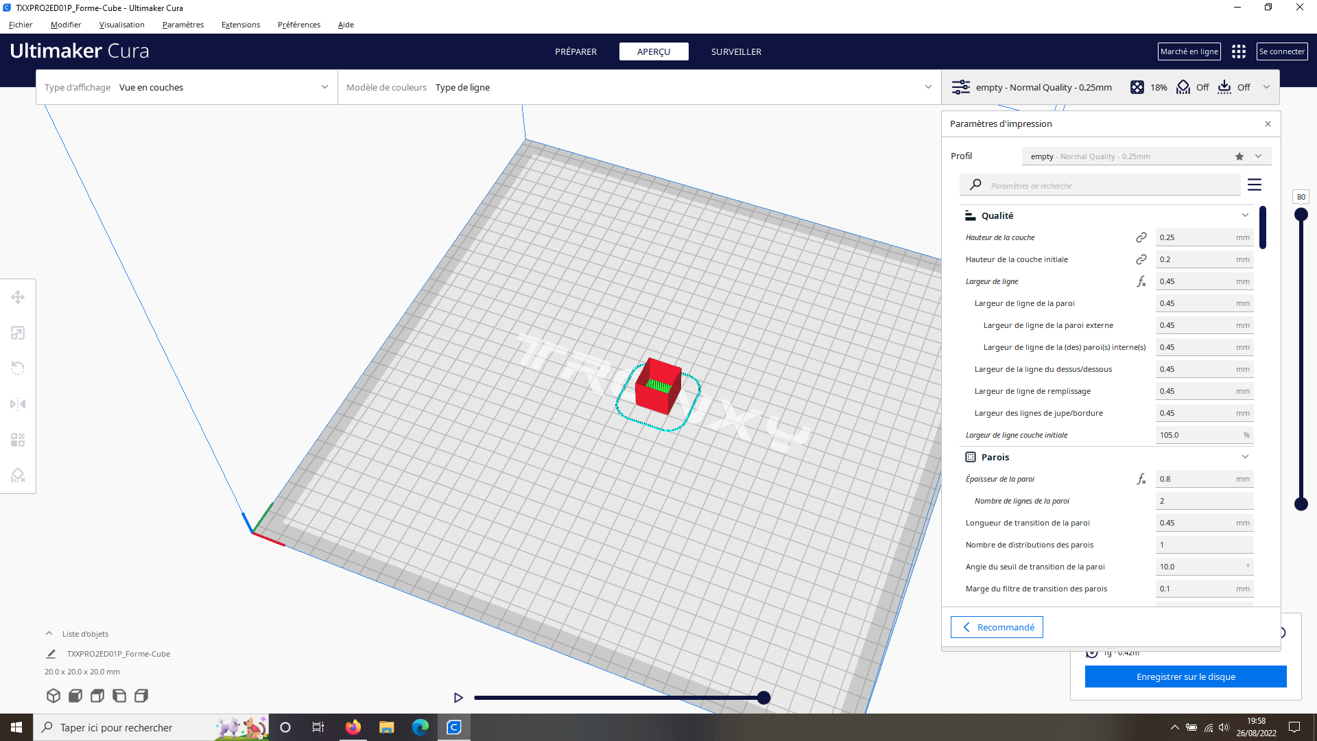

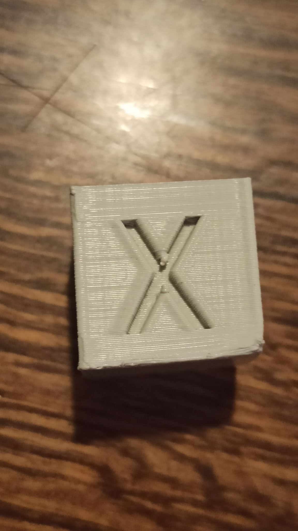

noblepaladin Posté(e) Aout 26, 2022 Auteur Partager Posté(e) Aout 26, 2022 bon j'ai changé les paramètres pour recalibrer l’épaisseur de ligne. j'ai imprimé en mode vase un cube de 20*20 avec une parois en 1 ligne de 0.45 a débit 100%. je mesure l’épaisseur des 4 parois et je moyenne le résultat j'obtiens 0.4775. je fais 0.45*100/0.4775=94.19. je modifie le débit a 94.19% La méthode est bonne ? profil noblepadadin.html ben toujours pas bon j'ai une moyenne de parois a 0.465, je recalcule a partir des 94.19% et j'obtiens un débit a 91.15% aller hop je test, je surveille même plus, ça ce lance tout seul maintenant. Lien vers le commentaire Partager sur d’autres sites More sharing options...
fred5976 Posté(e) Aout 26, 2022 Partager Posté(e) Aout 26, 2022 Si tu veux une largeur de ligne de 0.45, oui c'est ça. Tu as aussi raison de prendre une valeur moyenne des épaisseurs que tu as obtenu. Ne pas oublier l'astuce de tamtam, notes sur ta bobine la largeur que tu obtiens à extrusion 100% avec le diamètre de buse à coté. (Comme il le dit dans sa vidéo, d'une bobine à une autre, d'une couleur à une autre, ta largeur de ligne peut changer) Il ne faut surtout pas oublier de renseigner ces 2 paramètres dans Cura, ou ton autre slicer (dans le html que tu as joint tu es resté à 0.3 de largeur avec débit 100%) Et ça veut dire aussi que tu auras des parois de 0.9 d'épaisseur (ou 2 lignes) Si tu veux vraiment 1mm d'épaisseur de paroi, passe ta largeur de ligne à 0.5, et passe le débit à 105% (104.712% pour être exact). Lien vers le commentaire Partager sur d’autres sites More sharing options...

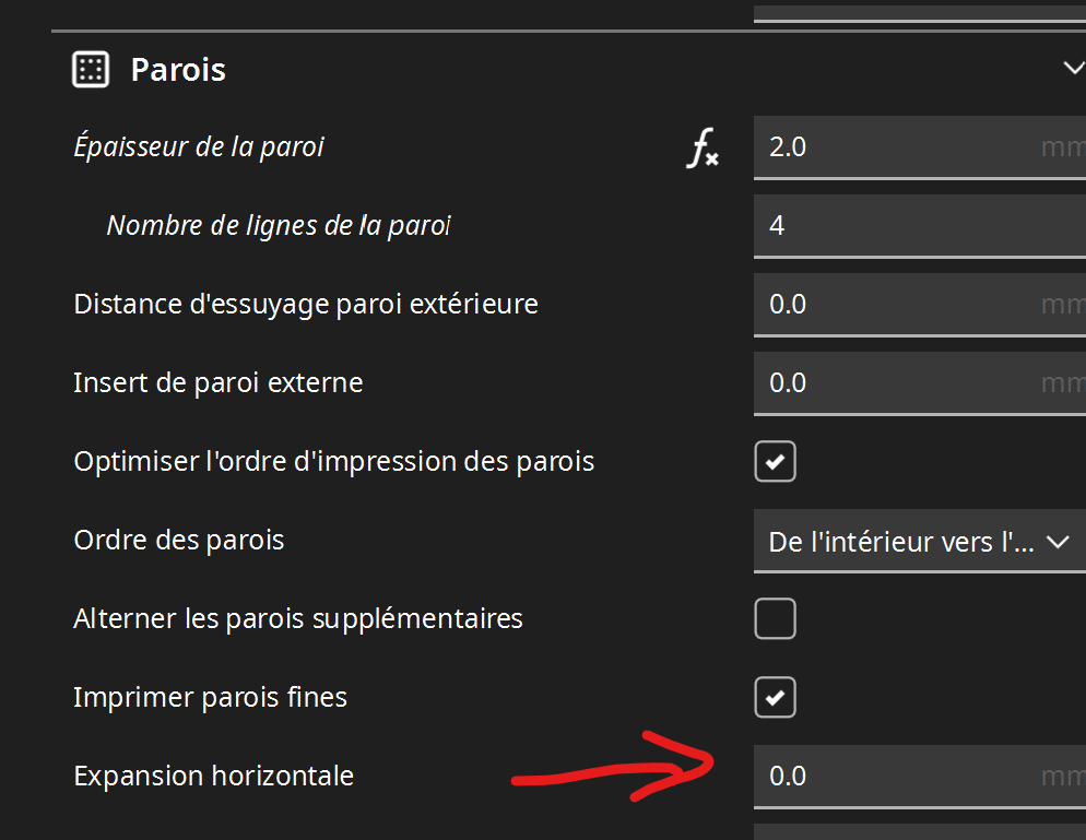

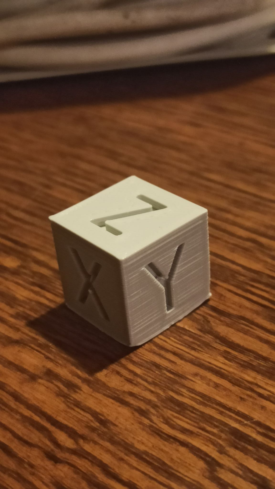

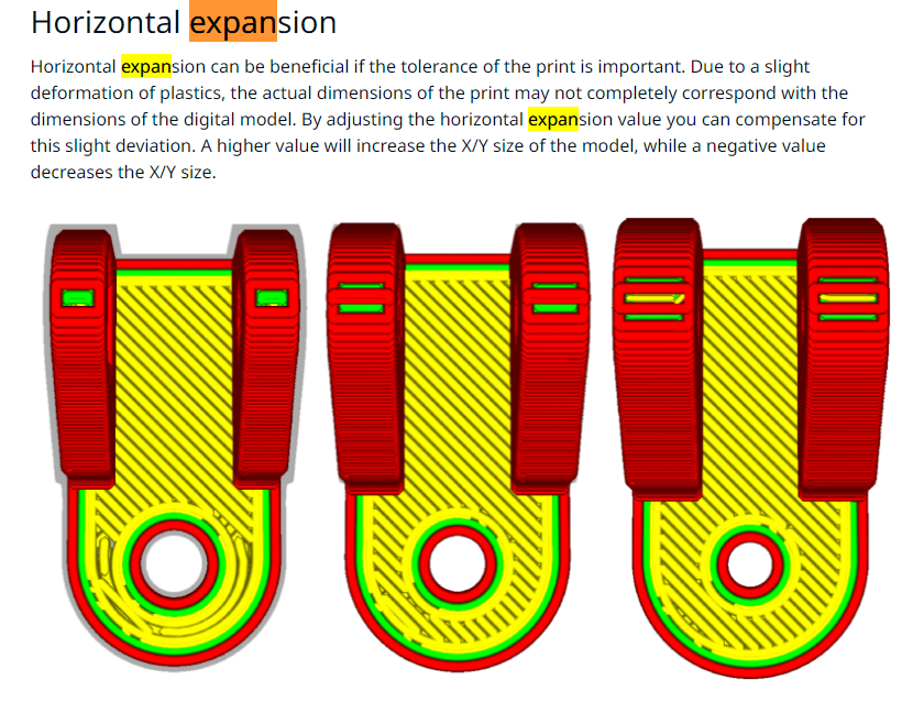

noblepaladin Posté(e) Aout 26, 2022 Auteur Partager Posté(e) Aout 26, 2022 (modifié) ben je comprend pas, j'ai bien mis 0.45 de largeur de ligne pourtant et en faisant la copie d’écrans je vois que j'ai laissé épaisseur de paroi a 0.8, formidable. JE RECOMMENCE OK, donc j'ai refais encore ce cube correctement avec 1 paroi de 0.45. j'ai au pieds a coulisse 0.44 ; 0.45 ; 0.46 ; 0.46 = 45.25. Ça dois être bon. non ? débit 91.15% J'ai compris pourquoi mes profil en HTML sont faux, je dois d'abord les enregistrer dans Cura pour les sauvegarder. Il sauvegarde pas le profil en cour mais celui enregistrer. Faut le savoir.profil noblepadadin.html c'est celui la qui ma servi. Modifié (le) Aout 26, 2022 par noblepaladin Lien vers le commentaire Partager sur d’autres sites More sharing options...
Yellow T-pot Posté(e) Aout 26, 2022 Partager Posté(e) Aout 26, 2022 Il y a 1 heure, fred5976 a dit : Si tu veux vraiment 1mm d'épaisseur de paroi, passe ta largeur de ligne à 0.5, et passe le débit à 105% (104.712% pour être exact). Fred, désolé de mettre potentiellement le bordel mais...techniquement je comprends la possibilité de gérer la largeur de la paroi par le débit mais cela veut dire aussi jouer sur la "sur" ou "sous" extrusion de l'ensemble de la pièce, cela ne me semble pas souhaitable. Il y a une fonction Cura qui gère plus spécifiquement la largeur des parois, c'est l'expansion horizontale: en positif pour augmenter et en négatif pour diminuer les dimensions des parois. A tester. Lien vers le commentaire Partager sur d’autres sites More sharing options...
fred5976 Posté(e) Aout 27, 2022 Partager Posté(e) Aout 27, 2022 (modifié) @noblepaladin 0.45mm+/-0.01 d'épaisseur pour une machine grand public, ça reste plus que raisonnable. Pour te donner un ordre d'idée, c'est la précision d'une découpe laser industrielle actuelle, en dessous c'est de l'usinage. Quand tu imprimes en mode vase pour mesurer ta largeur de ligne, ça ne sert à rien de mettre une largeur de ligne "réelle", tu ne mets que le débit. Uniquement dans ce cas de figure @Yellow T-pot, je ne donnerai pas de nom de personne qui te met le bordel, on va pas épiloguer la dessus. Mais ce paramètre je le cache parmi beaucoup d'autre alors Sur le site Ultimaker Wall settings – Ultimaker Support Traduction "L'expansion horizontale peut être bénéfique si la tolérance de l'impression est importante. En raison d'une légère déformation des plastiques, les dimensions réelles de l'impression peuvent ne pas correspondre complètement aux dimensions de la maquette numérique. En ajustant la valeur d'expansion horizontale, vous pouvez compenser cette légère déviation. Une valeur plus élevée augmente la taille X/Y du modèle, tandis qu'une valeur négative diminue la taille X/Y." En pratique, la vidéo n'est pas mal, bien qu'en anglais Toutefois, je vois un souci à son histoire, c'est qu'il s'oblige à imprimer une première fois ses pièces, et ensuite il en corrige une pour que son assemblage se fasse. Ensuite, si tu regardes ses paramètres Cura (à 2.05), il a une largeur de ligne de 0.4 pour 0.4 de buse. Si on prends sa vidéo au complet, il corrige de 0.15, il aura mis 0.475 (0.4+0.15/2) pour sa largeur de ligne en imprimant ses 2 pièces, il n'aurait pas eu besoin (théoriquement de compenser). Un autre point, qui n'aura peut être échapper à personne, regarder comment il prend ses dimensions. Et oui, sur les bourrelets des coins, donc sa mesure est fausse. D'ailleurs ces mêmes bourrelets sont présents à l'intérieur de sa pièce, ce qui explique pourquoi sa pièce ne coulisse pas, et qu'il change les dimensions internes en augmentant de 0.5 Un mécano vous dirai que seules les dimensions internes sont fonctionnelles, pourquoi chercher les dimensions externes (c'est un autre débat). Cherry on the cake, regardez l'orientation de ses pièces sur le plateau dans Cura. Si il l'a imprimé de cette façon, et qu'il a laissé ses paramètres Cura tel que et enfin en admettant que sa largeur de ligne réelle soit 0.475, sa pièce fixe doit avoir une épaisseur de 10.15. Pour conclure, (Putain qu'est ce que je cause, pour pas grand chose), oui, @Yellow T-pot, effectivement, après visionnage de la vidéo, on peut utiliser "horizontal expansion" pour corriger la différence de largeur de ligne, mais quelque part, personnellement, je trouve que déterminer sa largeur de ligne réelle, t'évites justement de perdre du temps et du filament pour corriger tes pièces. Autre point, cette vidéo montre bien aussi qu'avoir des angles droits sur une pièce, ça fout le brin. Ahh oui j'oubliai Tu as raison, @Yellow T-pot, jouer sur l'expansion horizontale te laisse un débit à 100% donc évites les problèmes de sous extrusion. Problème que j'avais évoqué à @noblepaladin lorsqu'il voulait 3 lignes de 0.3 (ce qui donnait un débit de 70% environ) et donc des soucis de cohésions entre les couches Modifié (le) Aout 27, 2022 par fred5976 Correction Lien vers le commentaire Partager sur d’autres sites More sharing options...
