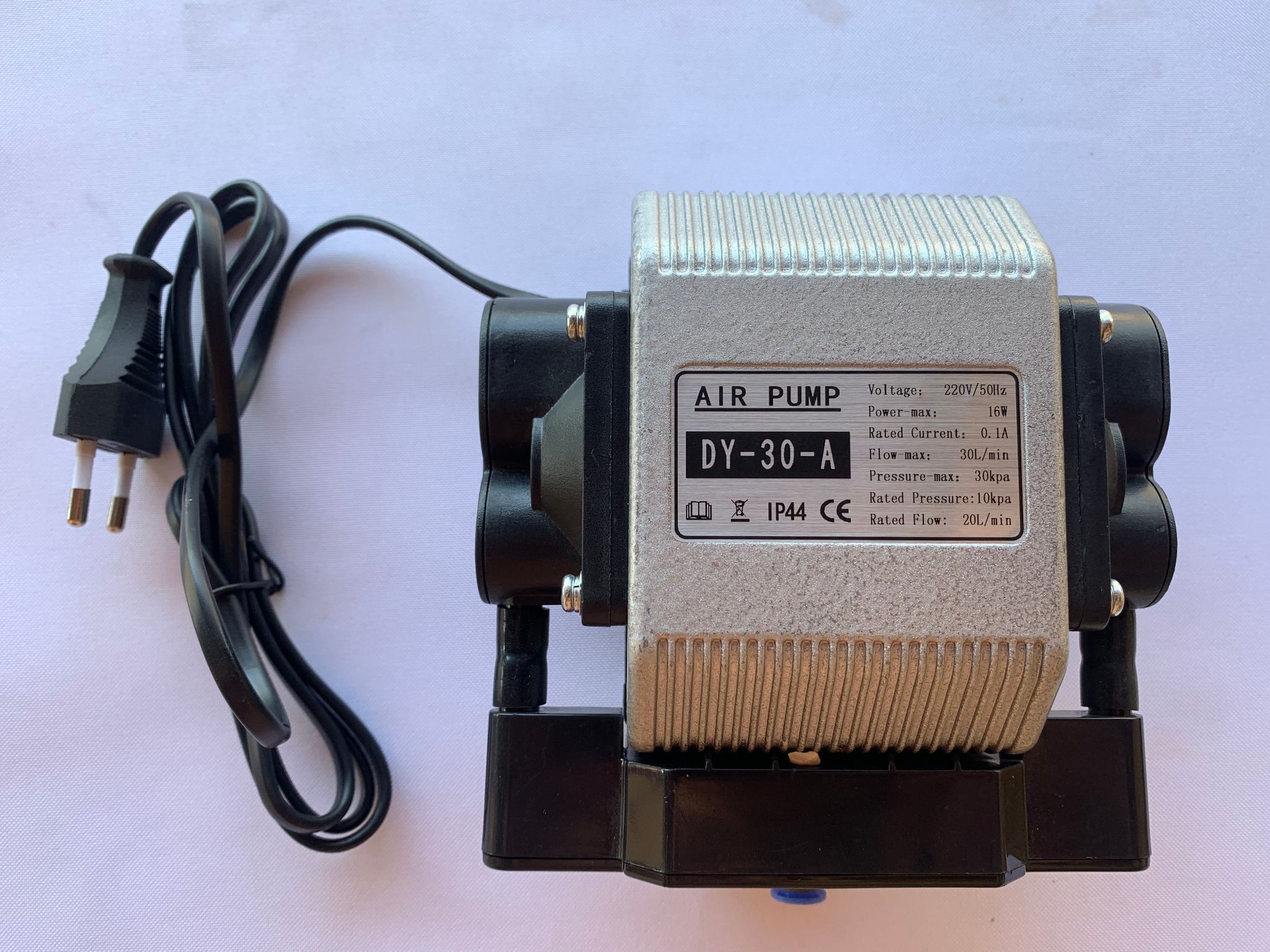

  4. Quelle pompe pour le kit sans pompe ?

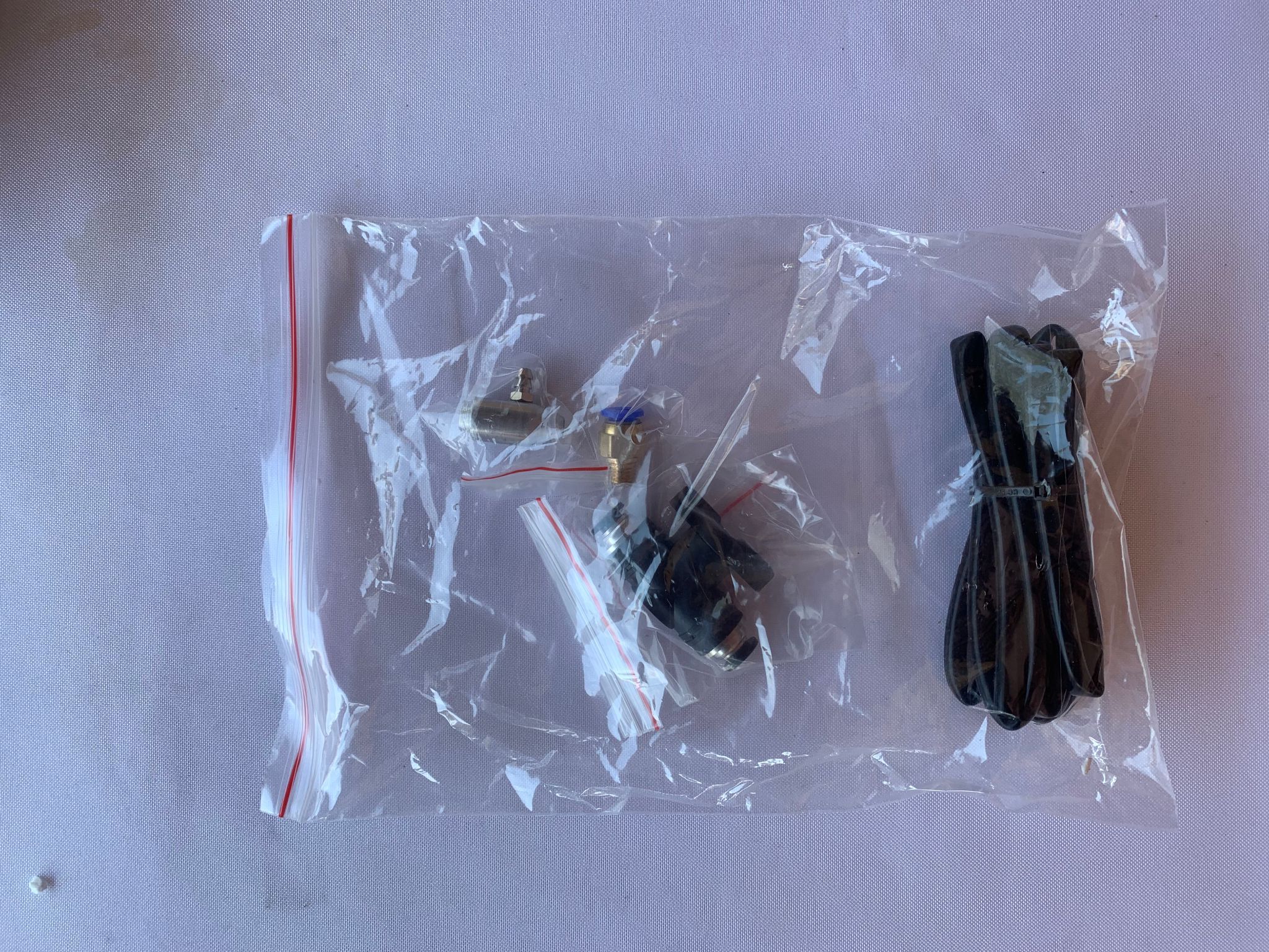

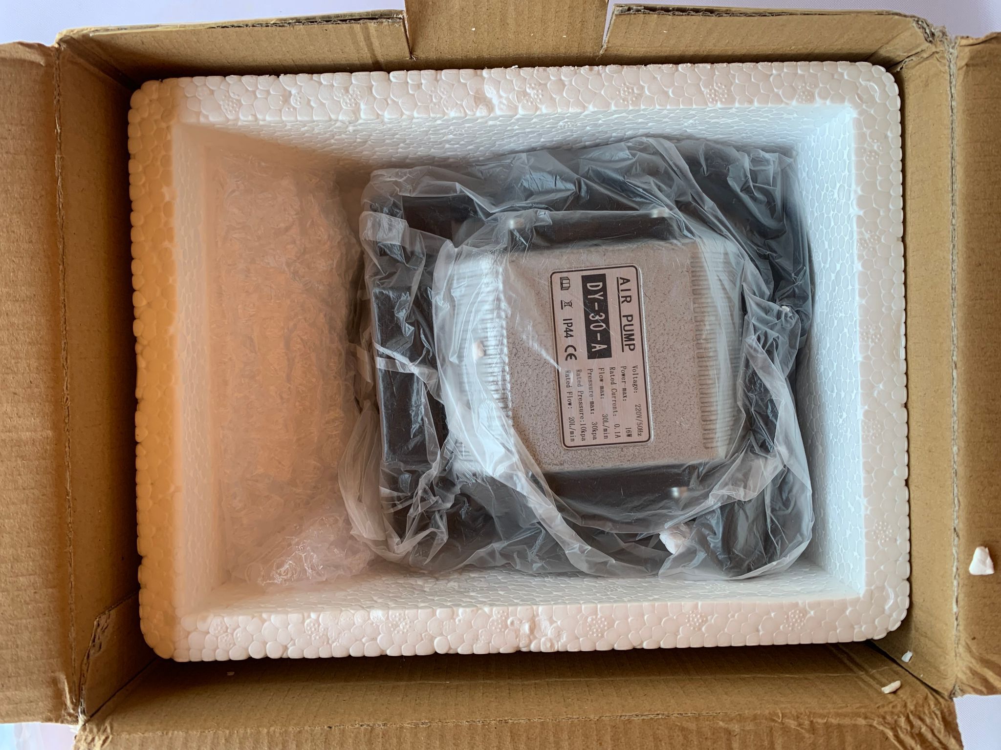

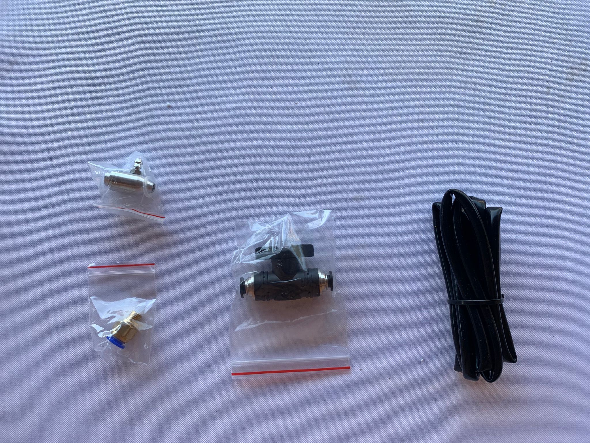

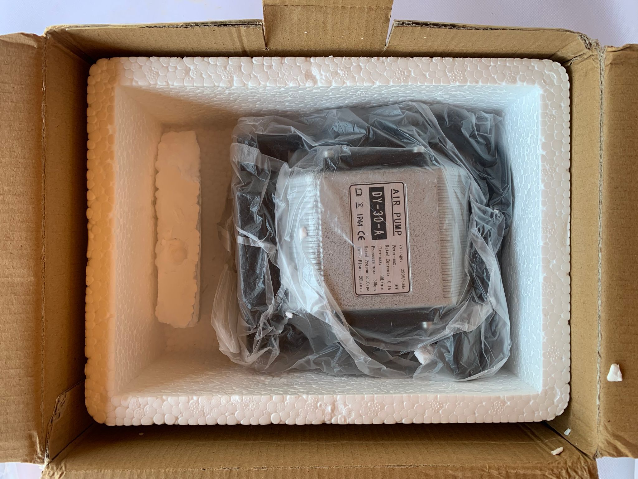

Unboxing
Le kit arrive dans une boite de 26cm x 20cm x 13cm.
Voici le déballage étape par étape de ce kit très bien emballé et isolé thermiquement.
Ce kit respire la qualité.

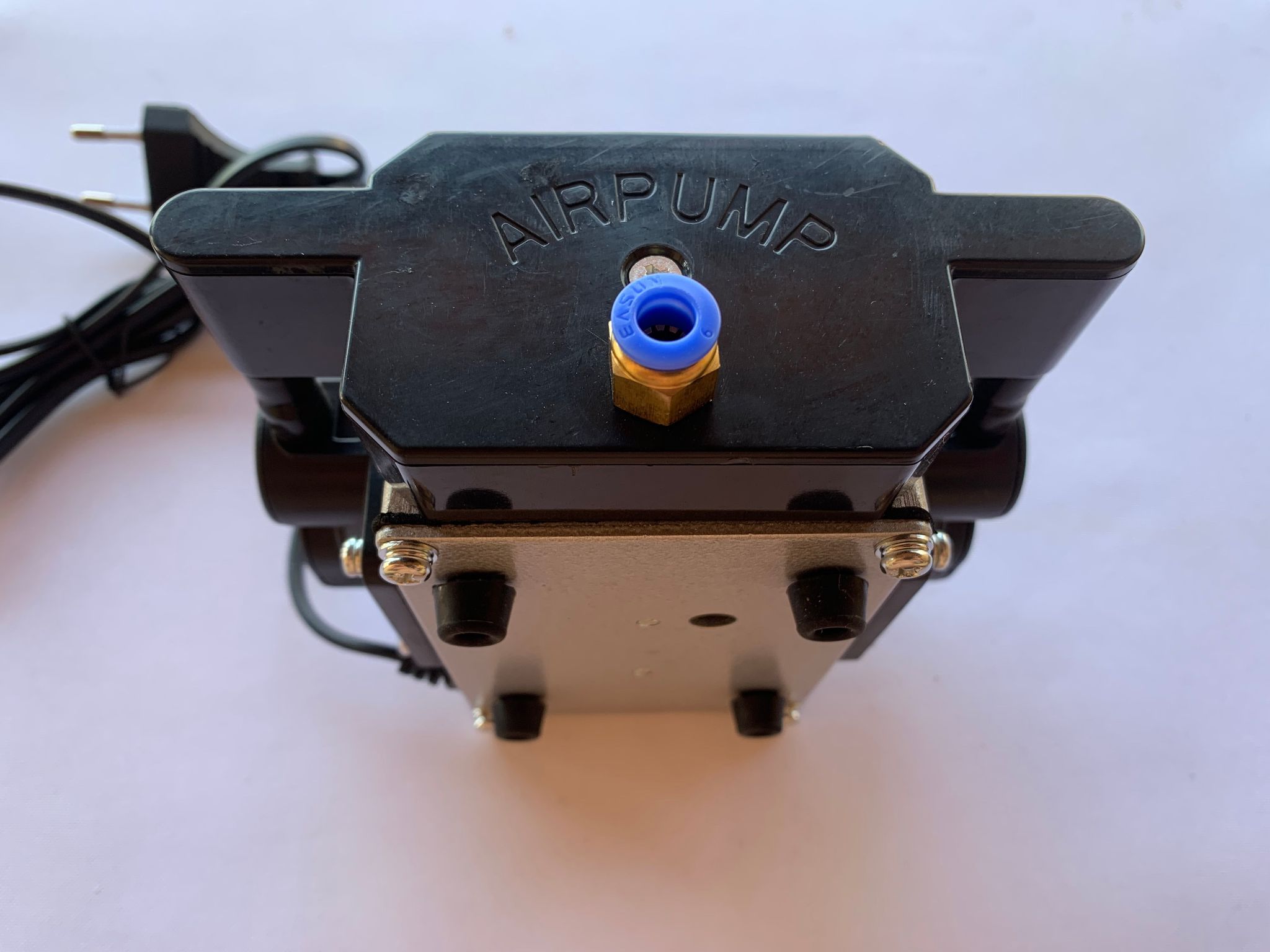

  • La buse est bien usinée.
  • le tuyau est souple et semble épais
  • la pompe, d'un style qu'on aime ou pas, est montée sur patin en caoutchouc. Sera-t-elle silencieuse pour autant ?

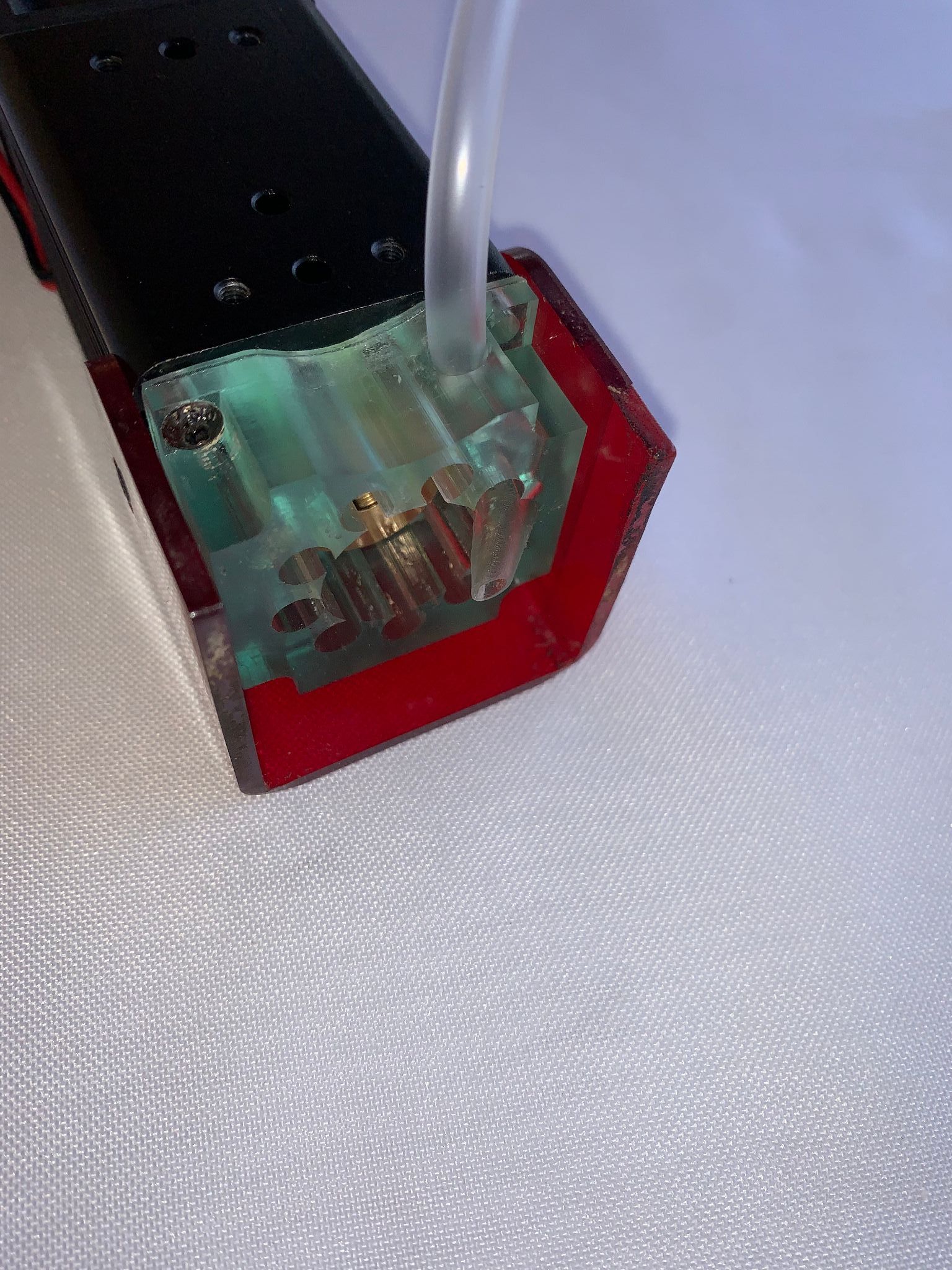

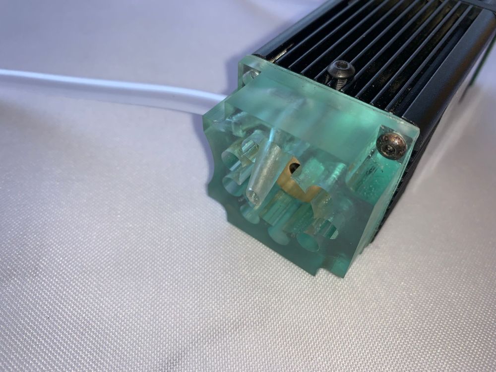

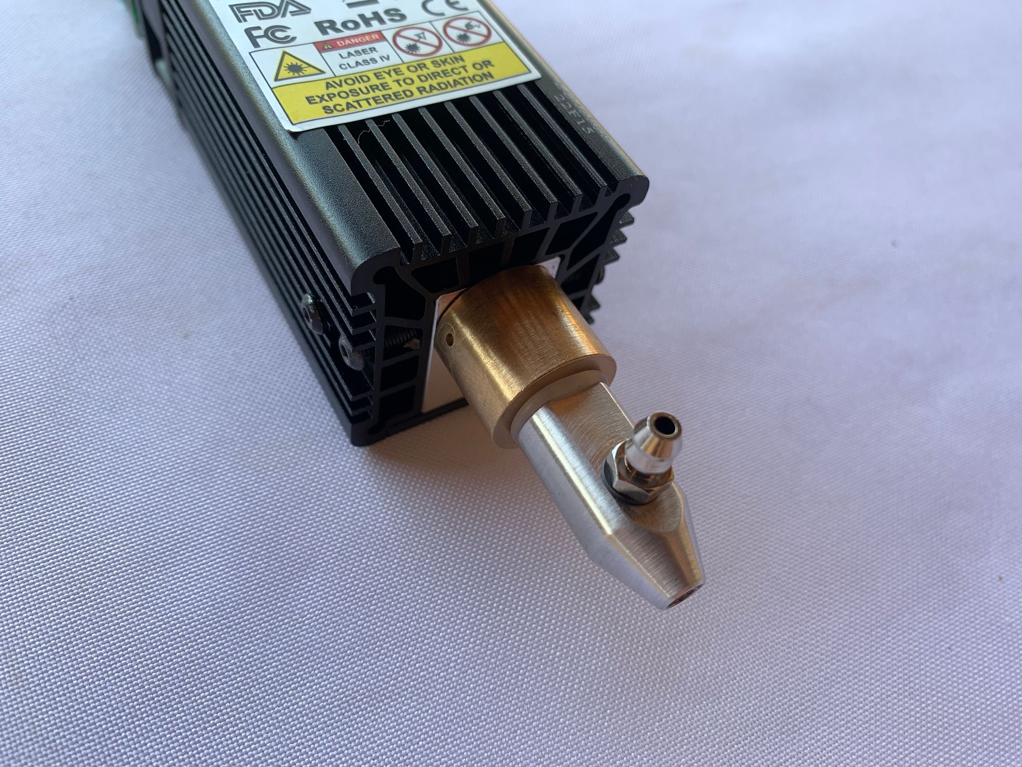

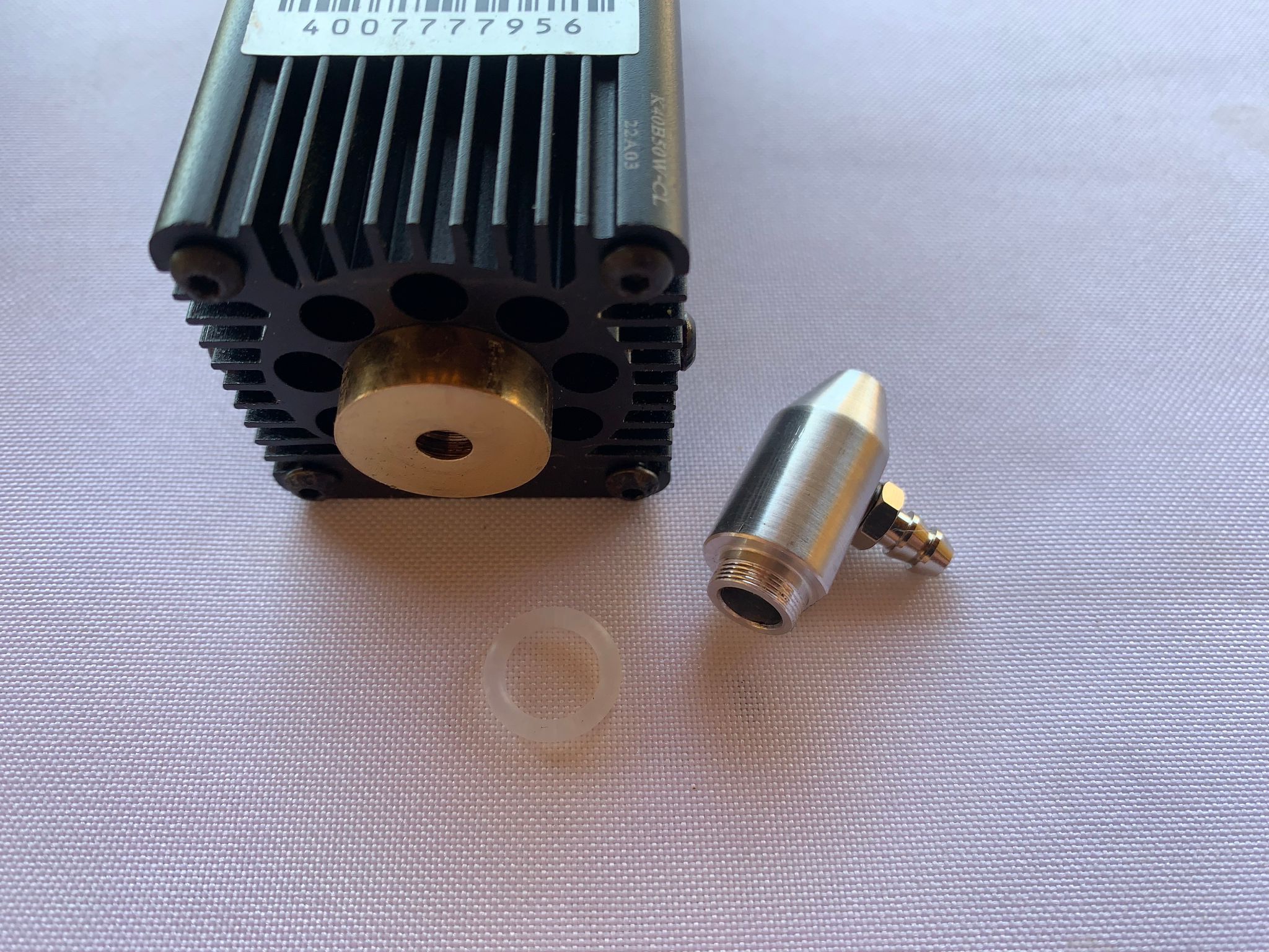

Montage sur le 10W

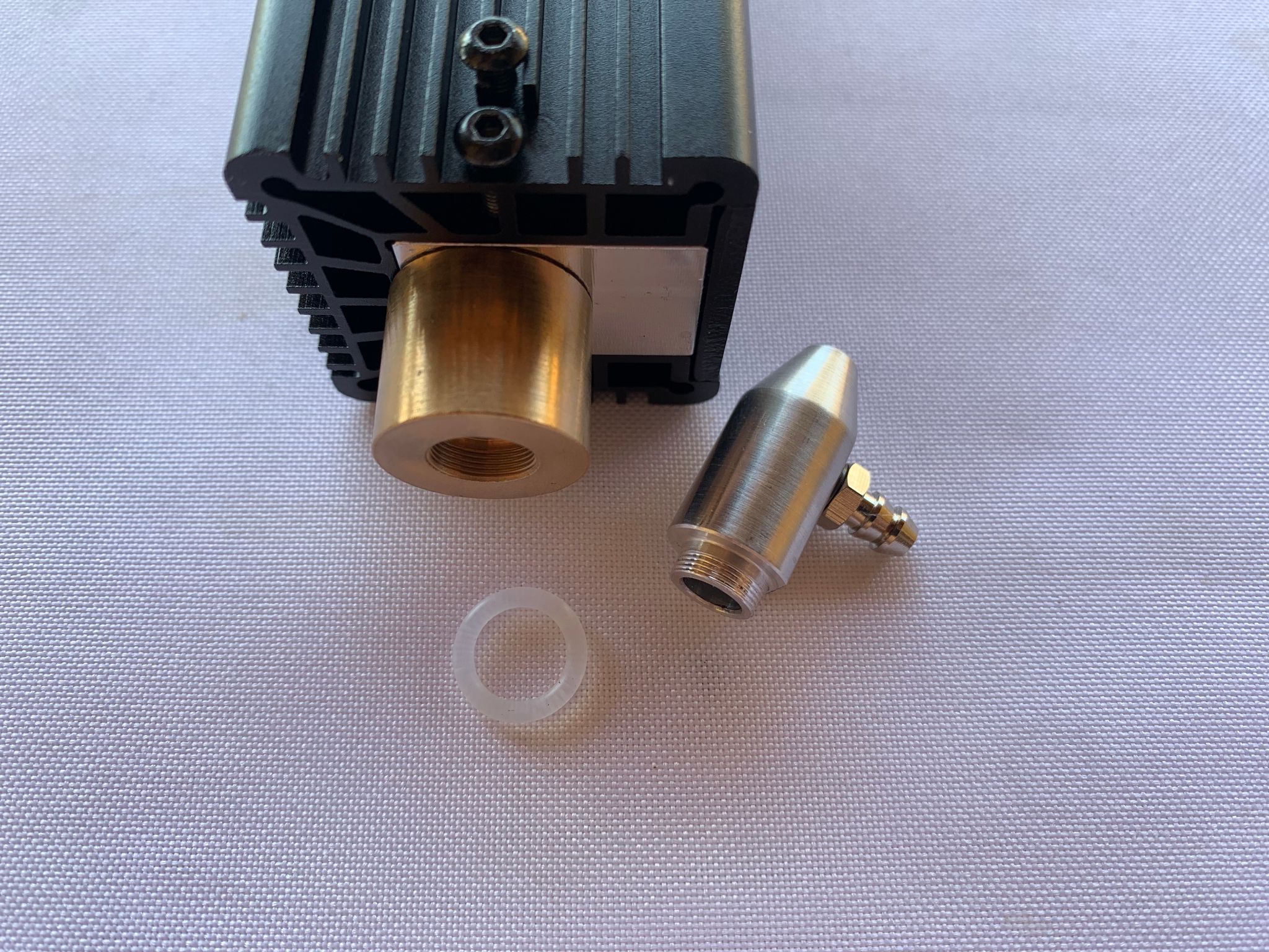

Le montage est assez simple.
Il y a un filetage sur le module laser et sur la buse.
On met le joint sur les filets de la buse, on visse (pas trop fort) sur le module et c'est fini.
Ce joint doit avoir la même fonction qu'une rondelle grower : empêcher le desserrage lors des mouvements.
Avec le tuyau (qui fait 150 cm).

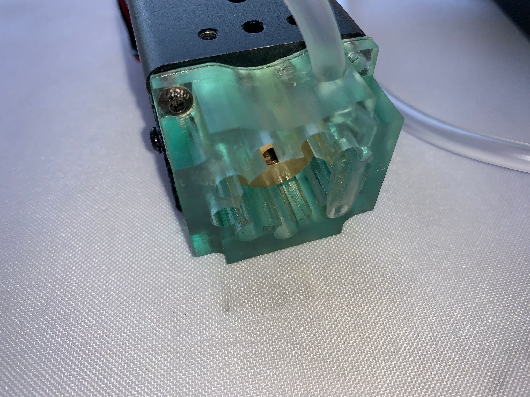

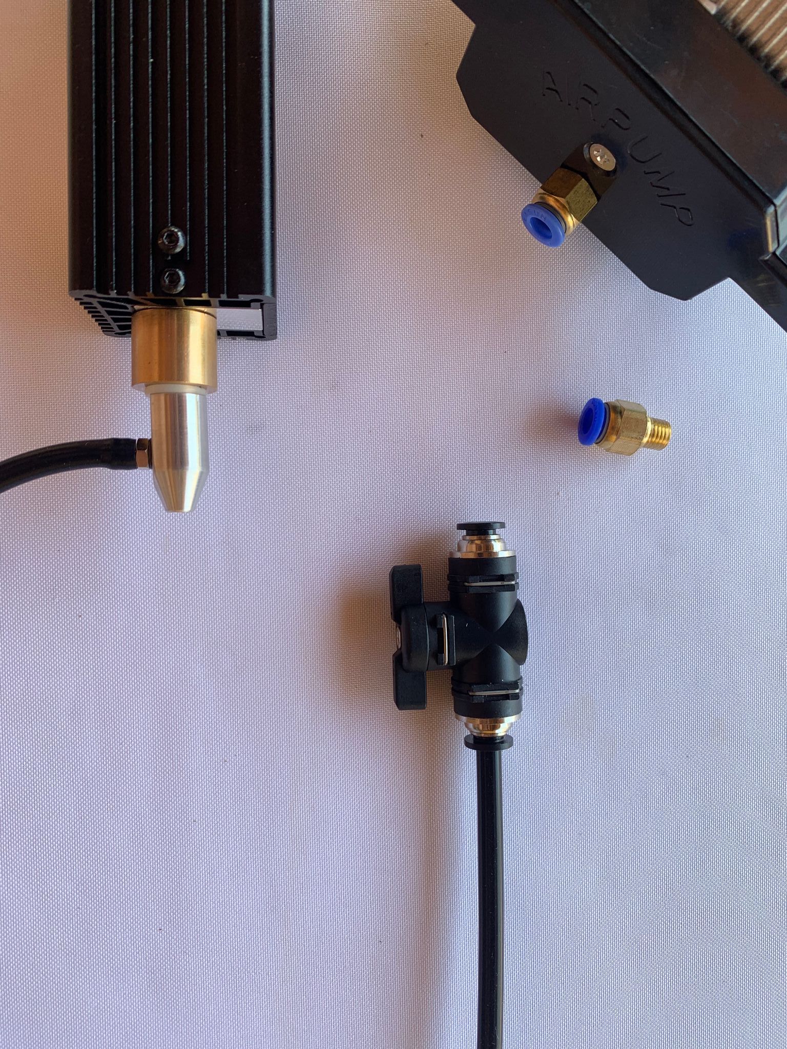

Pourquoi il ne se monte pas sur le 5W
Ce n'est tout simplement pas prévu pour.
Le trou sur la partie jaune du module 5W n'est pas assez gros et n'est pas fileté.

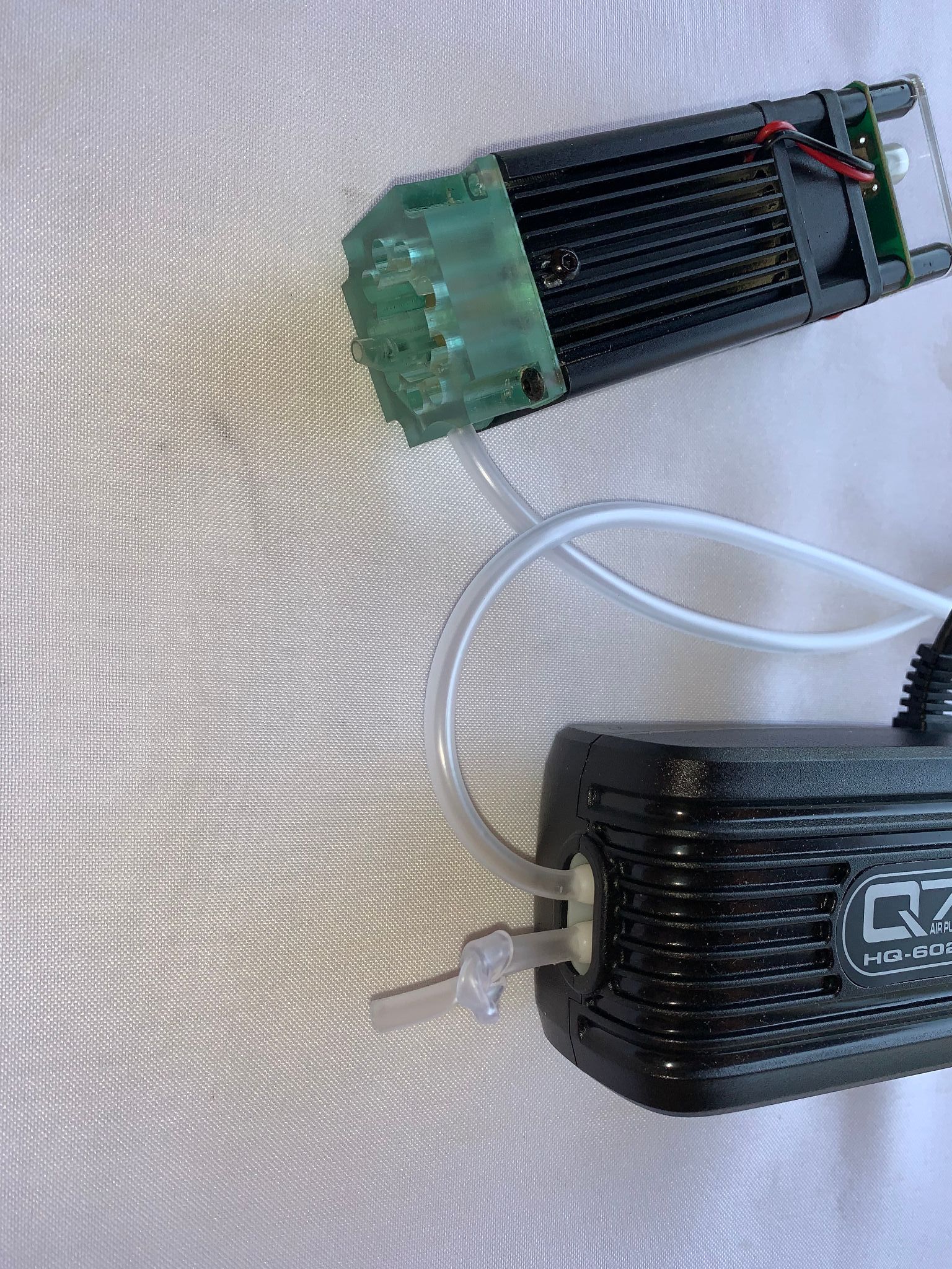

L'alternative.

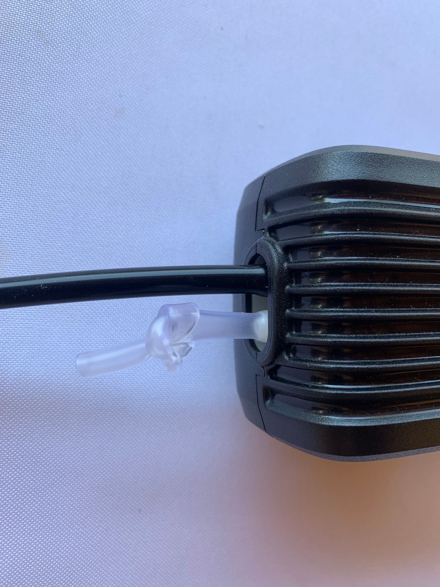

Pour mon 5W, j'ai imprimé cette buse d'air assist et j'ai acheté cette pompe.
N'oubliez pas de fermer l'une des sortie de la pompe.

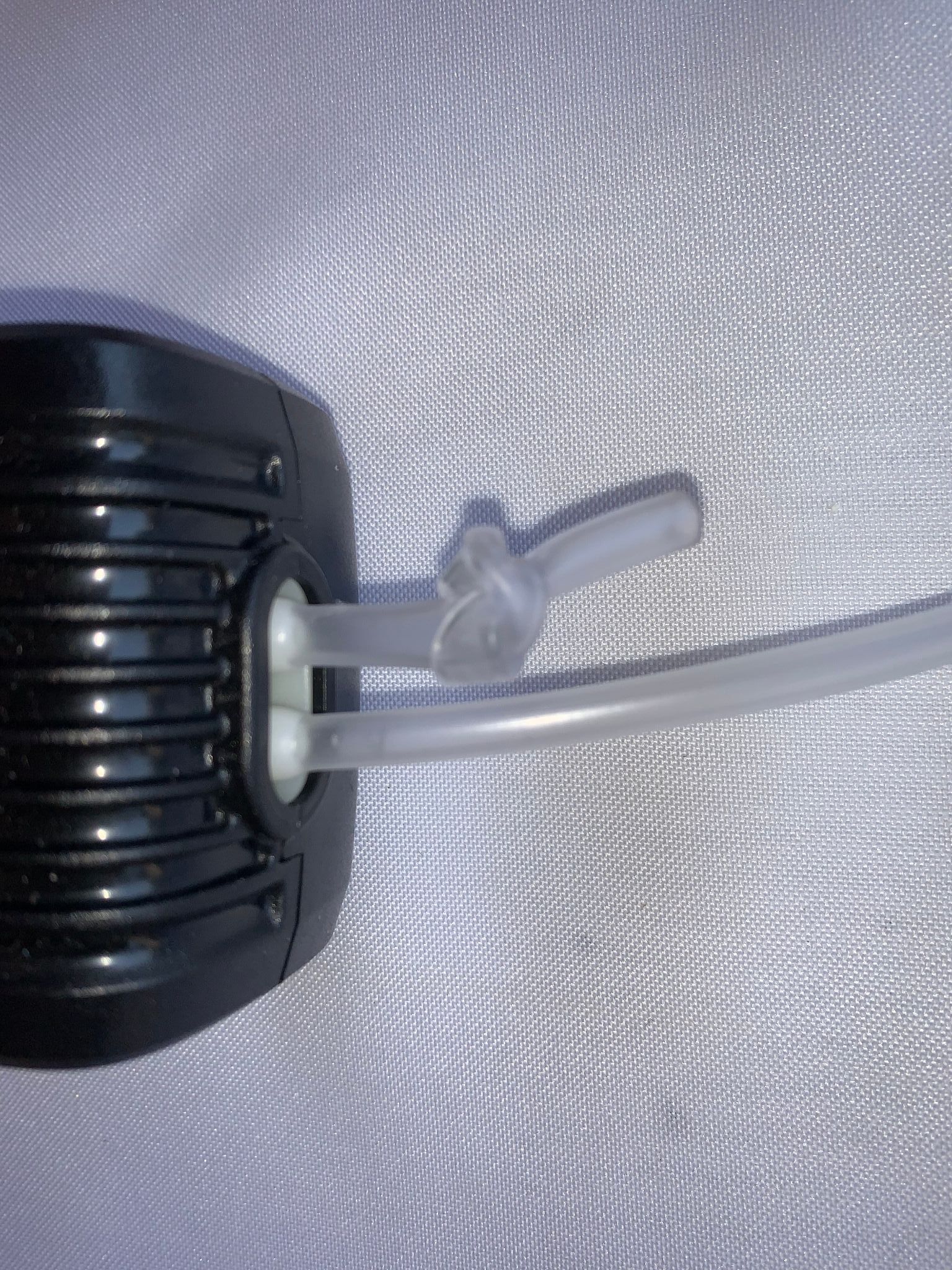

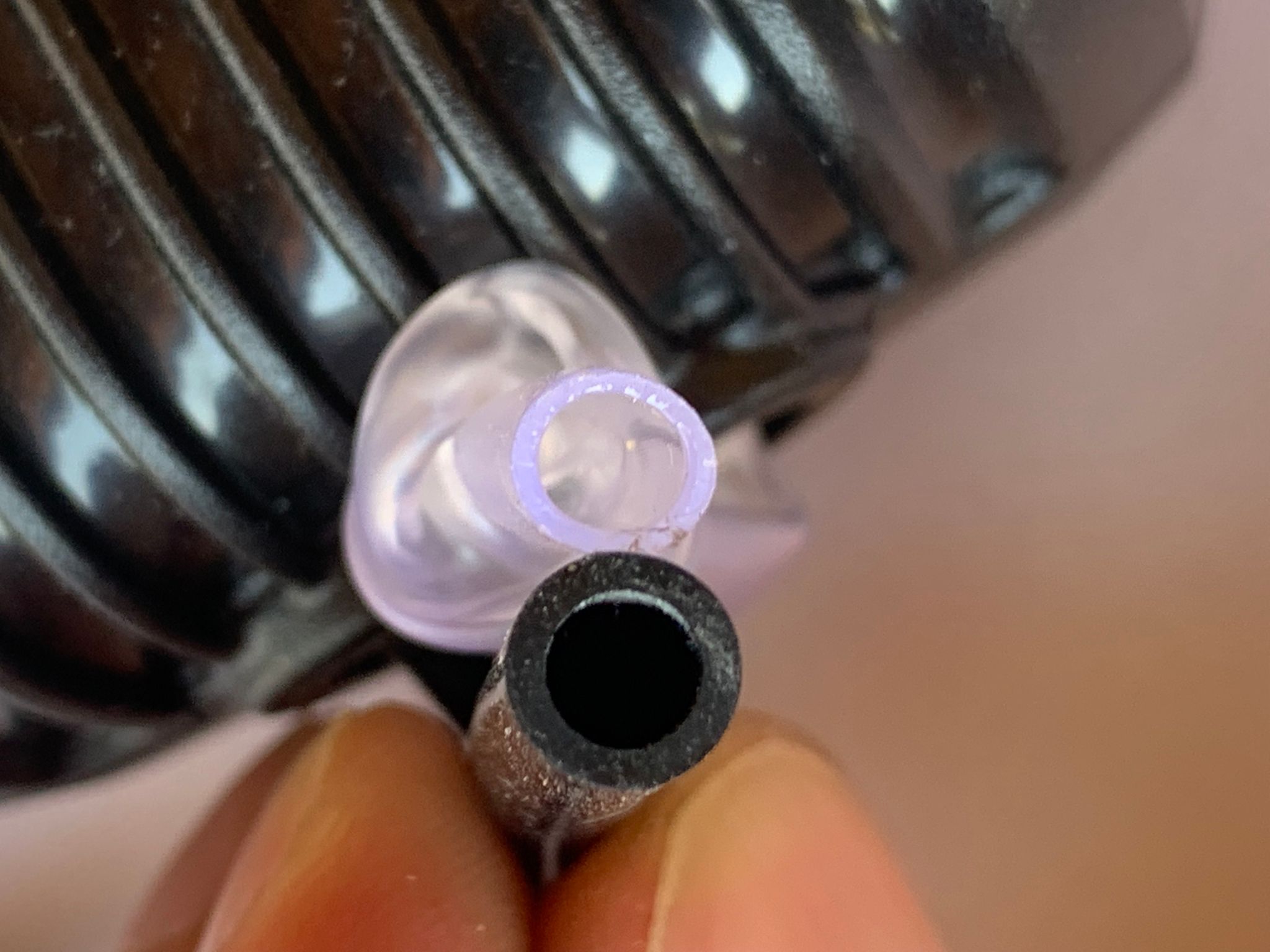

Voici, cote à cote, le tuyau vendu par Longer dans son kit et le tuyau vendu avec la pompe sur Amazon.
C'est pas pareil.
