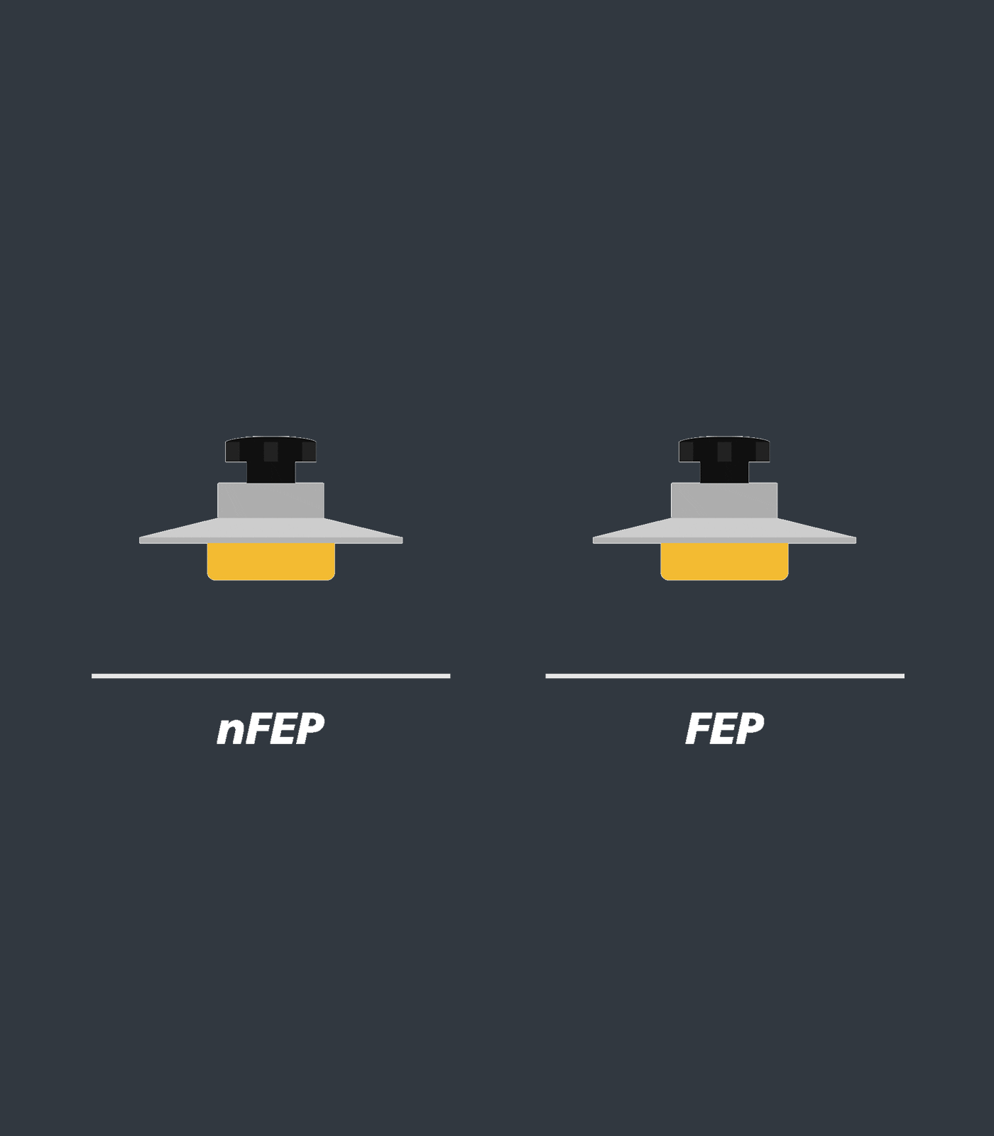

fulltim3kill3r Posté(e) Aout 16, 2022 Auteur Partager Posté(e) Aout 16, 2022 (modifié) Petite question technique pour vous les geeks de l'impression est-ce qu'un PAF ou nFEP avec une épaisseur plus grosse ne résisterait pas mieux à l'effet ventouse des gros plateaux, vu qu'elle offrirait plus de résistance à la déformation ?? il y a 42 minutes, divers a dit : Bin si. Si tu regardes bien son avatar on distingue sur joli sourire. Je n'ai toujours pas lancé une impression sur la Mega, mais cela ne va pas tarder (en principe). Lol gros on voit mm plus les dents comment tu peux dire qu elle sourit ou qu'elle est fachée. Le TENJIN en 8K il doit déchirer il est plus de finition. Je le ferai avec ma saturn 2 après réception. Modifié (le) Aout 16, 2022 par fulltim3kill3r Lien vers le commentaire Partager sur d’autres sites More sharing options...
divers Posté(e) Aout 16, 2022 Partager Posté(e) Aout 16, 2022 Il y a 1 heure, fulltim3kill3r a dit : Petite question technique pour vous les geeks de l'impression est-ce qu'un PAF ou nFEP avec une épaisseur plus grosse ne résisterait pas mieux à l'effet ventouse des gros plateaux, vu qu'elle offrirait plus de résistance à la déformation ?? Je pense que c'est le contraire, c'est la déformation ou décollage progressif qui limite les efforts sur la pièce, donc avec un film rigide l'effort serait plus important car sur une plus grande surface en même temps. Chez FormLabs ils l'ont bien compris, regardes les vidéos sur la Form 3 c'est bien expliqué. Lien vers le commentaire Partager sur d’autres sites More sharing options...

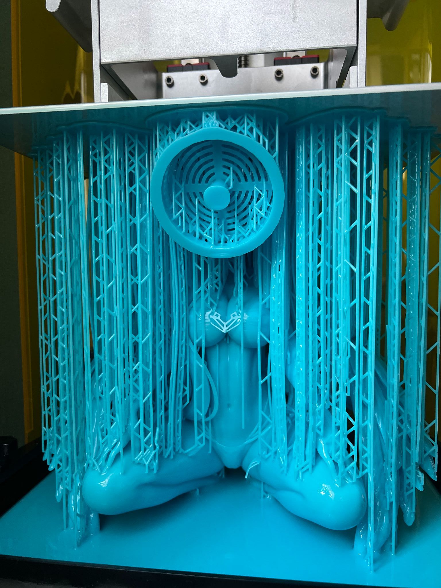

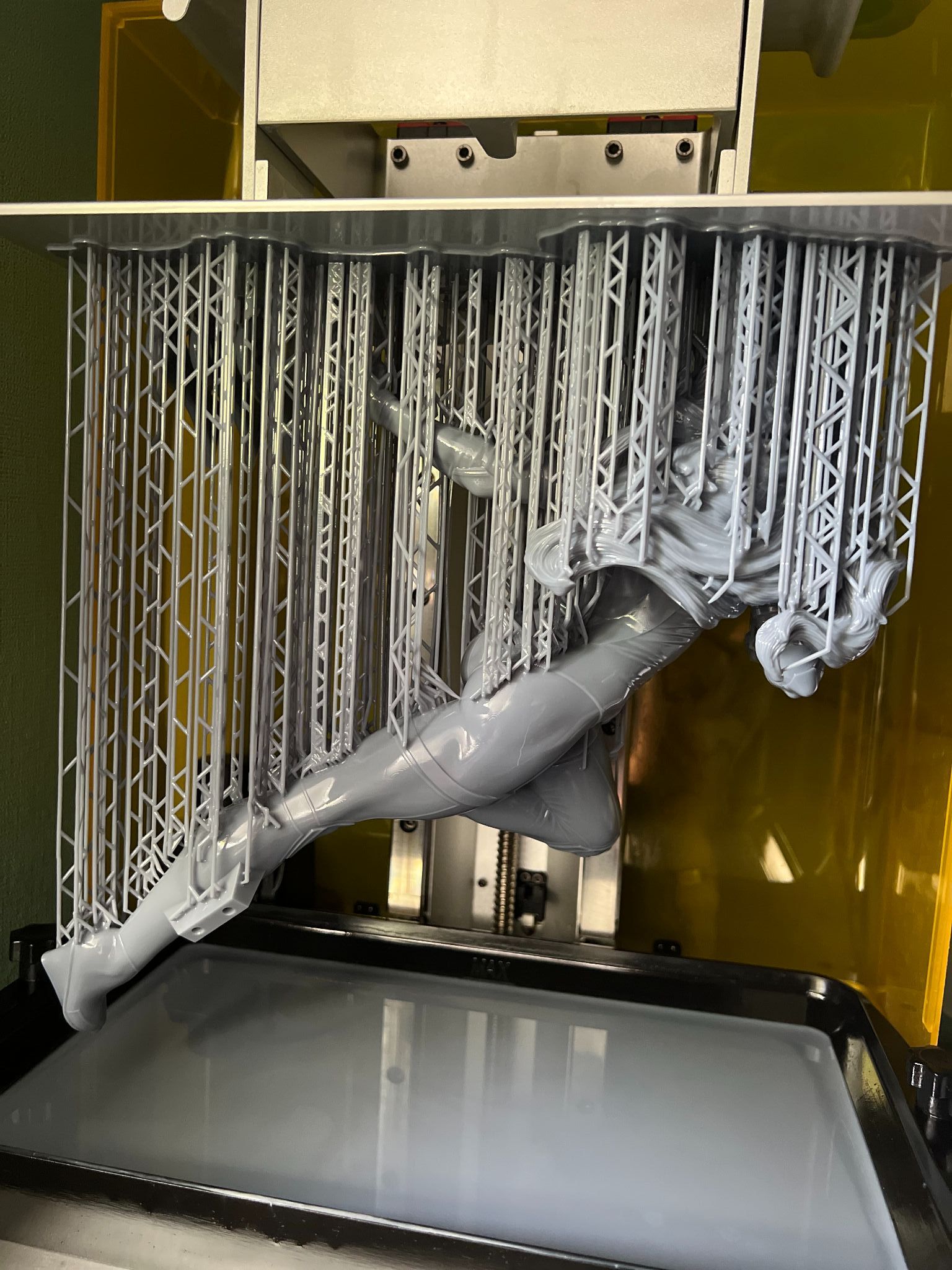

fulltim3kill3r Posté(e) Aout 30, 2022 Auteur Partager Posté(e) Aout 30, 2022 (modifié) Salut à tous petit retour sur les impressions avec un grand plateau, j'ai modifié certain paramètre tel que l 'exposure off 2S avant, je ne le mettais pas, mais d'après mes recherches ça sert à stabiliser la résine dans le bac une fois le plateau descendu, et franchement ça marche pas mal du tout. J'ai reçu mon Nfep ou PFA, je le changerai d'ici peu, je vais encore faire 2/3 impressions avec les paramètres actuels pour iris sur ça marche vraiment. En temps normal le milieu de la figurine serait déjà déformé, mais la ça tient. 26H pour cette figurine, j'ai envie de chialer lol, elle fait toute la surface d'impression de ma M3 MAX quasiment 30 CM de haut. Mes supports sont trop fins 1.3 mn j'aurai dû les passer à 1.5 mn vu la taille de la figurine. 0.5 mn de pointe ça tient plutôt bien. Modifié (le) Aout 30, 2022 par fulltim3kill3r 2 Lien vers le commentaire Partager sur d’autres sites More sharing options...
Titouvol Posté(e) Septembre 12, 2022 Partager Posté(e) Septembre 12, 2022 Je ne connais pas grand chose en SLA et ta figurine ne s'y prêtait peut être pas, mais ça n'aurais pas été plus intéressant de retourner la figurine pour qu'elle repose "normalement" sur le plateau, et ainsi éviter d'avoir les accroches des supports sur le dessus de la figurine ? (Saufs si ça laisse 0 trace bien entendu). Lien vers le commentaire Partager sur d’autres sites More sharing options...
fulltim3kill3r Posté(e) Octobre 7, 2022 Auteur Partager Posté(e) Octobre 7, 2022 En fait tu n'as pas tort, mais vu que ma figurine est évidée, avoir un évent au-dessus de la tête, ça ne m'enchantait pas bcp, c'est pour ça que je l'ai tourné, les évents sont sous les pieds moins visibles, mais c'est vrai que si la pièce était tournée j'aurais plus de surface d'accroche ailes et pieds. Lien vers le commentaire Partager sur d’autres sites More sharing options...
pascal91 Posté(e) Octobre 8, 2022 Partager Posté(e) Octobre 8, 2022 Il y a 17 heures, fulltim3kill3r a dit : En fait tu n'as pas tort, mais vu que ma figurine est évidée, avoir un évent au-dessus de la tête, ça ne m'enchantait pas bcp, c'est pour ça que je l'ai tourné, les évents sont sous les pieds moins visibles, mais c'est vrai que si la pièce était tournée j'aurais plus de surface d'accroche ailes et pieds. bonjour ,je ne comprends pas trop où tu as mis tes évents , car ils doivent être placés au début de l'impression et pas à la fin si tu retournes ta figurine ,en commençant par les pieds tu auras tes évents sous les pieds .... non? Lien vers le commentaire Partager sur d’autres sites More sharing options...
Titouvol Posté(e) Octobre 8, 2022 Partager Posté(e) Octobre 8, 2022 (modifié) En supposant que tu imprimes la figurine avec les pieds en l'air et la tête en bas tu mets les trous pour la vider ... En haut ? Donc le vidage se fait après l'impression. Perso je le mettrais intuitivement en bas, pour que le vidage se fasse au fur et à mesure. L'inconvénient c'est qu'en imprimant dans ce sens, certes les trous sont cachés, mais tous les supports se retrouvent sur le dessus de la figurine, et donc sur les parties les plus visibles. A chacun de décider ce qui est le plus facile à corriger : les trous ou les traces des supports. Modifié (le) Octobre 8, 2022 par Titouvol Lien vers le commentaire Partager sur d’autres sites More sharing options...
fulltim3kill3r Posté(e) Octobre 8, 2022 Auteur Partager Posté(e) Octobre 8, 2022 (modifié) Les évents en bas au niveau des pieds font que la résine coule avec la gravité, pas besoin de faire de trou au-dessus de la figurine. Après ca peut peut-être pose un problème, mais pour l'instant ça fonctionne pour moi. Comme sur cette figurine les évents sont au niveau du support de la jambe et du talon, une fois la figurine assemble avec son support, on ne voit plus rien. Modifié (le) Octobre 8, 2022 par fulltim3kill3r Lien vers le commentaire Partager sur d’autres sites More sharing options...
pascal91 Posté(e) Octobre 9, 2022 Partager Posté(e) Octobre 9, 2022 Le 08/10/2022 at 12:02, Titouvol a dit : En supposant que tu imprimes la figurine avec les pieds en l'air et la tête en bas tu mets les trous pour la vider ... En haut ? Donc le vidage se fait après l'impression. Perso je le mettrais intuitivement en bas, pour que le vidage se fasse au fur et à mesure. les trous en haut (au plus proche du plateau ) c'est pour éviter l'effet ventouse sur une pièce creuse et cela pour éviter le décrochage de l'ensemble de toute façon la résine qui peut rester dans l’intrados de la pièce ,c'est à la fin de l'impression quand on referme la pièce creuse ( ce qui correspond à la hauteur restant de résine dans le bac) et cela sur une petite surface . l’idéal est d'en mettre en haut et en bas 1 Lien vers le commentaire Partager sur d’autres sites More sharing options...
