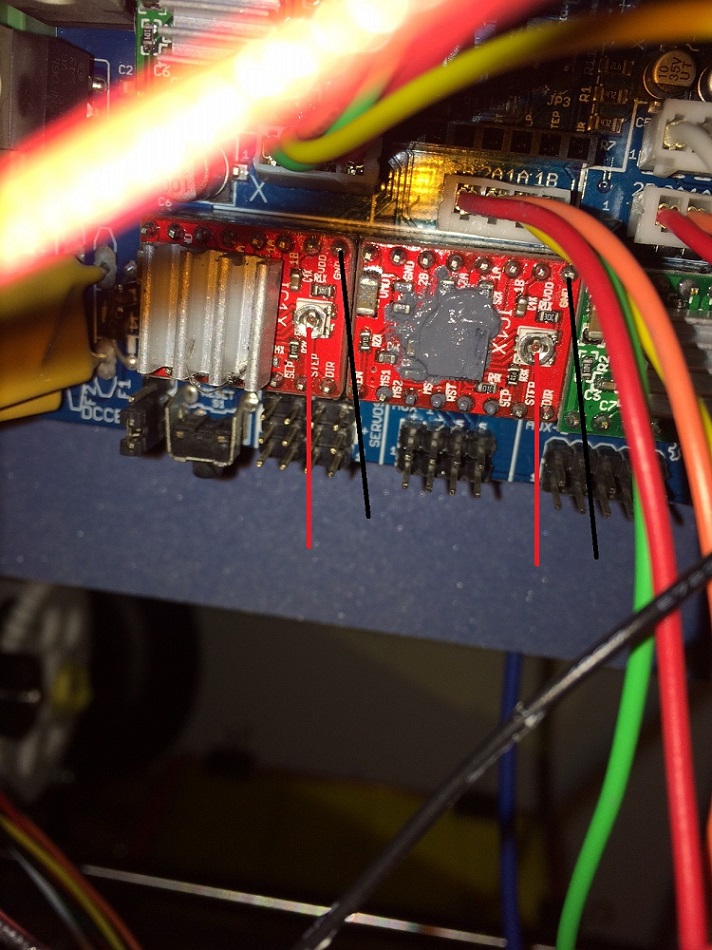

youle1 Posté(e) Février 10, 2015 Partager Posté(e) Février 10, 2015 Salut tout le monde! Sur mes impressions j'ai un petit problème de décalage, ça ne vient pas de la courroie ni des roulements. J'ai essayé d'optimiser le réglage des pololus. Mon courant nominal moteur est 0.5A donc avec un calcul trouvé sur internet ça me fait une tension au driver de 0.286V. Avec un multi mètre réglé à 0.000V je mets le rouge sur le potentiomètre et le noir sur la broche "grd" seulement ça n'affiche rien, l'imprimante est allumée, sous tension mais je n'arrive pas à avoir la moindre valeur je ne comprends pas trop et je sais pas si j'ai la bonne méthode, pouvez vous m'éclairer là-dessus merci d'avance pour votre aide Jules Lien vers le commentaire Partager sur d’autres sites More sharing options...
biostrike Posté(e) Février 10, 2015 Partager Posté(e) Février 10, 2015 tu as une photo du problème ? Lien vers le commentaire Partager sur d’autres sites More sharing options...
youle1 Posté(e) Février 10, 2015 Auteur Partager Posté(e) Février 10, 2015 salut alors voila le problème de mes impressions c'est en fait qu'il se décale sur quelques couches puis il revient à sa position de départ... et voila ou je mesure la tension et ou je n'ai aucune valeur le rouge et le noir symbolisent ma prise de tension au multimètre ne fait pas attention en touchant j'ai fait tombé le radiateur qui était sur un des stepsticks merci Lien vers le commentaire Partager sur d’autres sites More sharing options...
biostrike Posté(e) Février 10, 2015 Partager Posté(e) Février 10, 2015 hum.. j'ai du mal à décrypter ta photo. Ton décalage, il est sur quel axe ? Il est toujours au même endroit ou c'est variable ? Lien vers le commentaire Partager sur d’autres sites More sharing options...

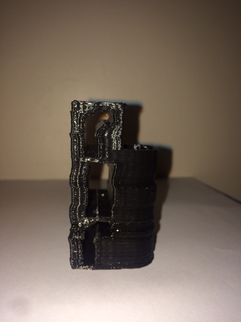

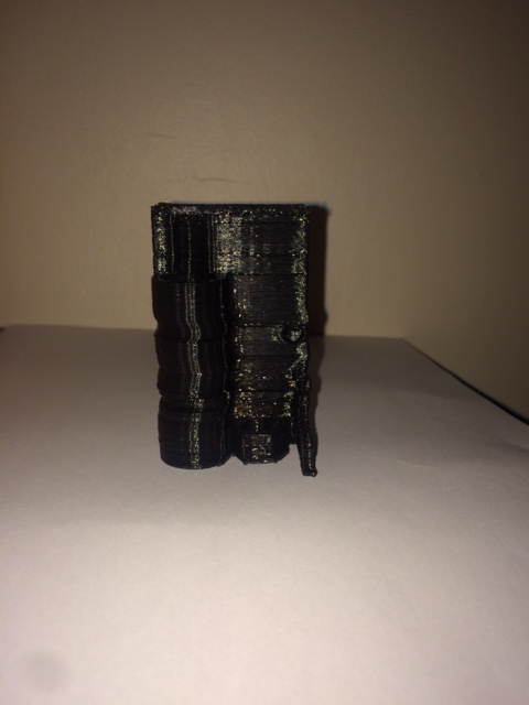

youle1 Posté(e) Février 11, 2015 Auteur Partager Posté(e) Février 11, 2015 le problème est surtout sur l'axe X mais aussi parfois sur l'axe Y et mes deux courroies sont bien tendues et je n'ai pas de point de blocage des roulements mais là je t'ai mis deux photos plus explicite. Ça ne me fait pas toujours comme les photos mais j'ai gardé cette pièce pour exemple. c'est pour ça que j’essaie de régler les potentiomètres de mes pololu parceque je pense que c'est eux qui beug... Lien vers le commentaire Partager sur d’autres sites More sharing options...
biostrike Posté(e) Février 11, 2015 Partager Posté(e) Février 11, 2015 Effectivement. Commençons par le début : quel est ta config marlin ? donne moi tes paramétrages de vitesse/accélération/etc... bref, la totale. Lien vers le commentaire Partager sur d’autres sites More sharing options...
Tony_minzier Posté(e) Février 11, 2015 Partager Posté(e) Février 11, 2015 Salut tout le monde! J'ai essayé d'optimiser le réglage des pololus. Mon courant nominal moteur est 0.5A donc avec un calcul trouvé sur internet ça me fait une tension au driver de 0.286V. Avec un multi mètre réglé à 0.000V je mets le rouge sur le potentiomètre et le noir sur la broche "grd" seulement ça n'affiche rien, l'imprimante est allumée, sous tension mais je n'arrive pas à avoir la moindre valeur je ne comprends pas trop et je sais pas si j'ai la bonne méthode, pouvez vous m'éclairer là-dessus merci d'avance pour votre aide Jules Pour connaitre le courant qui alimente tes moteurs, ne faut-il pas qu'ils soient .....alimentés Il faut que tu demandes le déplacement de l'axe pour lequel tu souhaites faire la vérification/réglage. Lien vers le commentaire Partager sur d’autres sites More sharing options...
youle1 Posté(e) Février 11, 2015 Auteur Partager Posté(e) Février 11, 2015 disons que oui ça paraitrait plus logique, je testerai ce soir en lançant une commande pour voir qu'elle est la valeur mais sur ce tuto : il n'a pas dis qu'il fallait faire tourner les moteurs, en revanche j'avais juste allumé mon imprimante mais je ne l'avais pas connecté à l'ordi, c'est peut être ça. Je testerais ce soir et je vous dis tout ça. Lien vers le commentaire Partager sur d’autres sites More sharing options...
biostrike Posté(e) Février 11, 2015 Partager Posté(e) Février 11, 2015 Mais non.... c'est complètement bidon tout ça Ton problème est sans aucun doute un problème de paramétrage de vitesse, remet des pololus en position usine et donne moi les vitessses de ton firmware. Lien vers le commentaire Partager sur d’autres sites More sharing options...

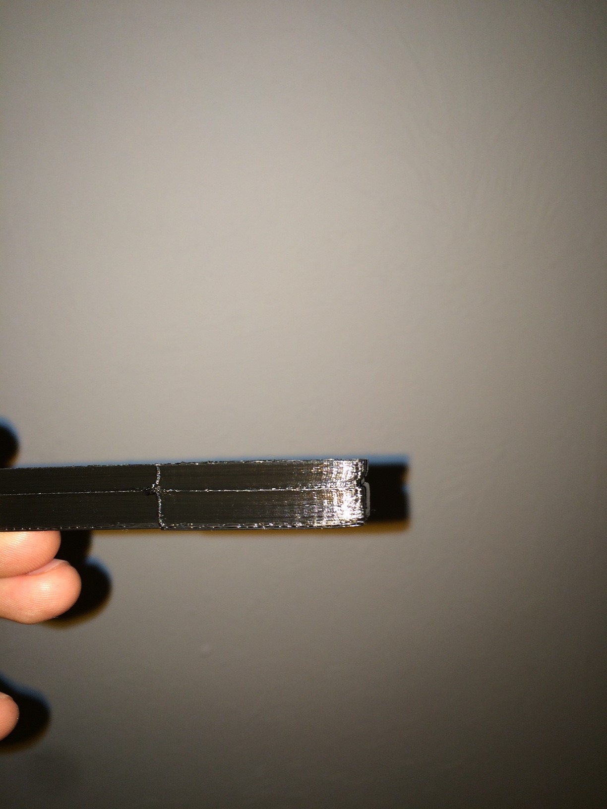

youle1 Posté(e) Février 21, 2015 Auteur Partager Posté(e) Février 21, 2015 bonsoir tout le monde, alors j'ai changé mes roulements, bien rééquilibré tous les axes, retendu les 2 courroies, j'ai aussi diminué l'accélération max de mes Z parceque ça faisait sauter certains pas au démarrage de l'impression. Du coup, j'ai quelque chose de plutot pas mal mais j'ai arde toujours des légers décalages sur les X alors que sur les Y je n'ai aucun problème, est ce que ça peut venir du fait que je ventile mon électronique? Voila une photo, qu'en pensez vous? Lien vers le commentaire Partager sur d’autres sites More sharing options...
biostrike Posté(e) Février 21, 2015 Partager Posté(e) Février 21, 2015 je pense, vu la photo, que tu as encore du boulot de réglage... Lien vers le commentaire Partager sur d’autres sites More sharing options...
