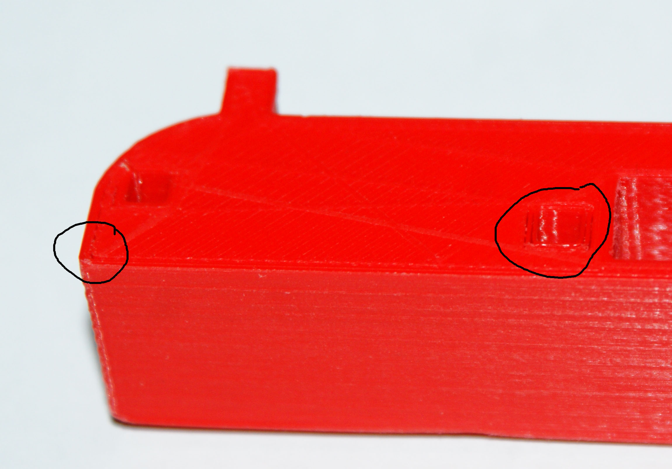

pingouin84 Posté(e) Septembre 20, 2016 Partager Posté(e) Septembre 20, 2016 Bonjours a tous, j'ai un petit problème sur ma coque quand j'ai des surfaces plates on peut voir que les lignes ne sont pas solidaire au niveau de plusieurs trou ainsi que dans le coin gauche il y a t'il une façon de corriger sa dans Cura? merci d'avance Lien vers le commentaire Partager sur d’autres sites More sharing options...

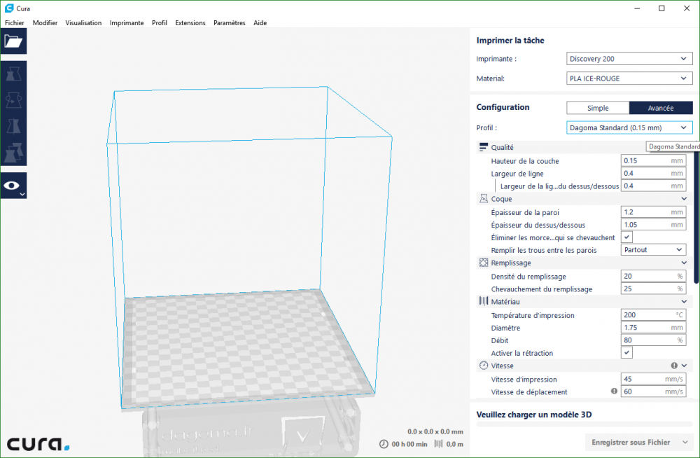

Morpheus Posté(e) Septembre 20, 2016 Partager Posté(e) Septembre 20, 2016 (modifié) configuration de l'OVERLAP ( chevauchement). Dans expert config >>>> infill>>>>> overlap Modifié (le) Septembre 20, 2016 par Morpheus Lien vers le commentaire Partager sur d’autres sites More sharing options...
pingouin84 Posté(e) Septembre 20, 2016 Auteur Partager Posté(e) Septembre 20, 2016 le chevauchement est configurer a 25% il mort biens sur la première couche c'est les suivantes qui laisse des espace entre elle. je ferai un essai a 50% par curiosité. il faudrait plutôt jouer sur l’épaisseur de ligne dessus/dessous? Lien vers le commentaire Partager sur d’autres sites More sharing options...
Morpheus Posté(e) Septembre 20, 2016 Partager Posté(e) Septembre 20, 2016 tu a peut-être la variante spiralize de coché, plus conseillé pour les vases pas pour des objets avec du remplissage. Lien vers le commentaire Partager sur d’autres sites More sharing options...
pingouin84 Posté(e) Septembre 20, 2016 Auteur Partager Posté(e) Septembre 20, 2016 sa a pas l'air Lien vers le commentaire Partager sur d’autres sites More sharing options...
