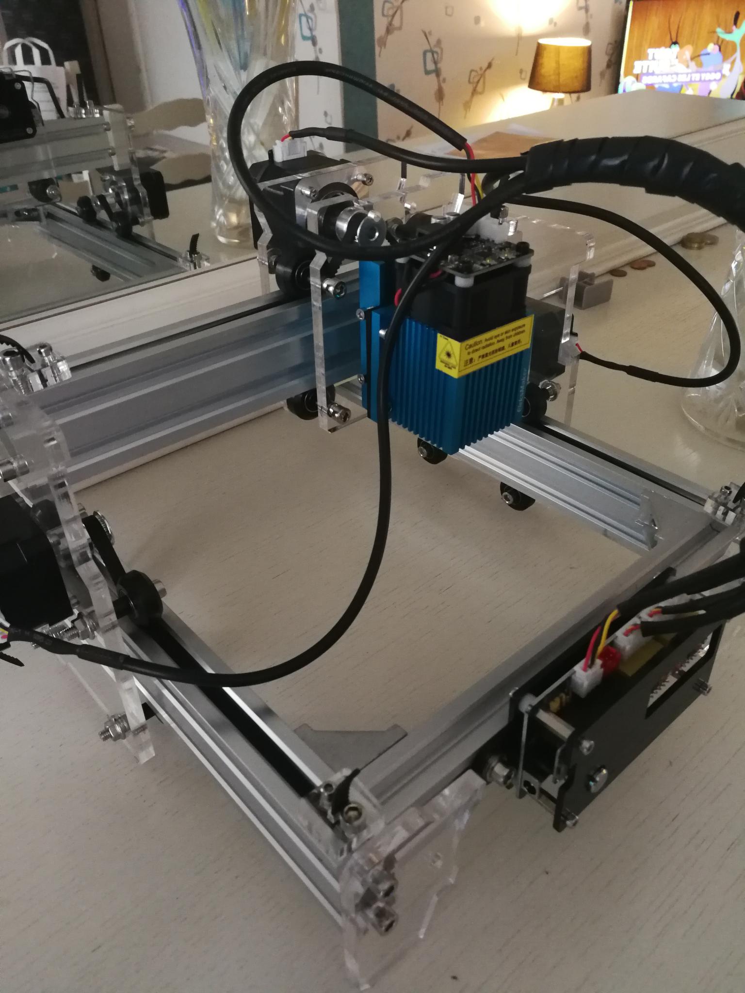

On en a parlé dans un autre sujet mais je me suis dis que cette petite machine méritait une revue dans un sujet bien à elle.
Je vous présente donc la A5 mini Laser engraving machine de chez Gearbest (lien):
Pour ma part j'ai pris le modèle 2500 mW mais leur gamme va de 300 mW à 5500 mW.
Commençons par les caractéristiques de base de la machine:
  • Surface utile de 15 par 20 cm
  • Laser de 2500 mW
    • Permet la gravure sur le bois, le carton, les plastiques opaques et tout autres matériaux "tendres".
    • Permet la découpe de papier ou de carton.
    • Ne permet pas de découper du bois.
    • Ne grave pas sur le métal (pas faute d'avoir essayer)
  • Structure en profilé aluminium 20*40 et 20*20 et acrylique transparent
  • Axes:
    • 3 moteurs Nema 17 (deux pour l'axe 20 cm et un pour l'axe 15 cm)
    • Courroie GT2 6 mm
    • Guidage sur les profilés à l'aide de petites roulettes
  • Carte de controle arduino Nano à flasher selon le logiciel utilisé
  • Logiciels de contrôle disponibles:
    • BenBox (plus simple)
    • GRLB (plus complet)

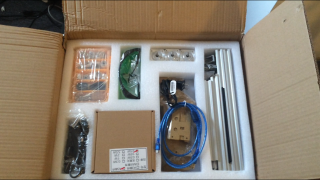

En ce qui concerne le colis en lui même il est arrivé dans les temps et en bon état :
En suite voyons un peu l'intérieur de ce beau paquet ^^
Il faut accorder à Gearbest qu'ils ont du talent pour emballer leurs articles. C'est propre, bien ordonné, très bien protégé et ça ne bouge pas durant la livraison.

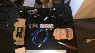

Le paquet contient:
  • L'aluminium profilé qui sert de structure
  • Toute la quincaillerie nécessaire pour monter la machine et même plus (on notera la petite boite qui est vraiment très utile )
  • une alimentation de qualité moyenne à première vue mais qui fait son travail
  • les trois moteurs
  • Le cablage entouré de gaine thermo-retractable
  • De la gaine en spirale pour regrouper les cables
  • La carte de contrôle basée sur un arduino Nano
  • Toutes les parties en acrylique
  • Des lunettes de protection de pas très bonne qualité je trouve
  • Quelques petits morceau de bous et de papier carton
  • des "cadeaux" sous la forme de deux petits modules usb sans aucune autres fonction que de faire de la lumière
  • Et bien entendu la tête laser avec un petit ventilateur incorporé.
Ce que le paquet ne contient pas par contre:
  • Un guide de montage
  • les drivers et logiciels
En gros bien que le kit soit arrivé complet on à aucune idée de comment le monter et de comment s'en servir ce qui est un mauvais point pour Gearbest.

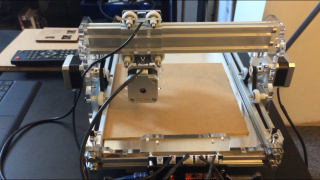

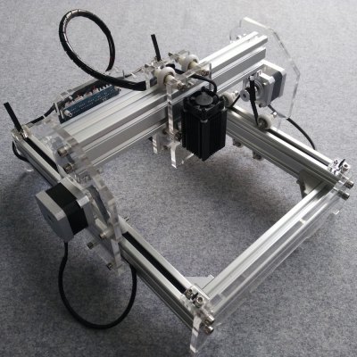

Maintenant voyons un peu le montage de la bête:
Alors je ne vais pas m'amuser à vous faire un tuto montage de la machine, si vous avez des questions j'y répondrais avec joie mais ce n'est pas le but de ce sujet.
Pour monter cette petite machine sans mode d'emploi ça n'a pas été simple, surtout au début car une fois que l'on comprend le principe de fonctionnement des axes le reste est assez intuitif.
Par chance j'ai trouvé sur Youtube une vidéo du montage de la version 5500 mW de cette machine qui diffère un peu au niveau du chariot du laser mais comme je l'ai dit, une fois que l'on comprend les bases le reste est assez simple. Voici le lien ver la vidéo si ça vous tente " Vidéo".
Bien sur la visserie ne correspond pas tout à fait à ce qu'on a mais on s'en sort assez bien. La partie qui me laissé perplexe avant de tomber sur cette vidéo était comment les courroies étaient maintenues. A part ça on peut plus ou moins tout extrapoler des photos du site.
Le montage est très facile après ça car la machine en elle-même est assez simple. J'ai été assez surpris d'ailleurs par le mouvement des axes, très fluide et sans le moindre jeu.
Une fois montée elle ressemble à la première photo de ce sujet mais personnellement j'ai décidé d'y ajouter une planche de médium recouverte d'une feuille d'aluminium de 0.3 mm pour faire office de support, ou plus exactement j'ai d'abord utilisé une planche de médium puis une fois que je l'ai à moitié recouverte de brulures et autres tentatives de réglages je suis passé à une planche de médium recouverte d'aluminium qui même à pleine puissance n'est pas entamé par le laser ^^
Voilà le résultat:
Nota: la plaque en bois que l'on voit sur cette photo est sur la plaque médium/alu.

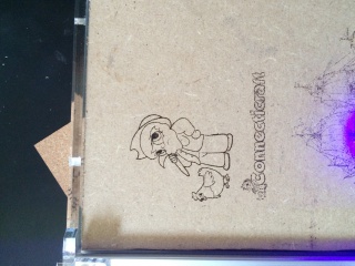

Et enfin, la gravure:

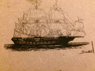

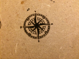

Une fois cette fastidieuse étape passé on peut enfin passer à la gravure et là je dois avouer que j'ai été agréablement surpris. Je ne m'attendais pas à une telle qualité de gravure et surtout à une telle précision.
Comme une image vaut mille mots (plus ou moins) voici quelques-uns de mes résultats:
Pour info le bateau fait plus de 10 cm de large. L'effet pointillé est dû aux nuances de gris sur le dessin utilisé. Le résultat est quand même très bon je trouve.
NOTA: Toujours porter ses lunettes en présence d'un laser!
Pour conclure:
Tout d'abord le négatif:
  • L'absence de notice de montage
  • L'installation plus que fastidieuse des programmes et firmwares
  • Surface assez petite
  • Lunettes de qualité moyenne
Et pour les points positifs:
  • Bonne qualité de gravure
  • Structure assez rigide
  • Livraison rapide
  • Emballage soigné
  • Laser assez puissant
Je rajouterais également qu'elle est évolutive de par la nature de sa structure. En effet rien ne m'empêche d'agrandir la machine étant donné qu'elle est faite avec du profilé aluminium classique et donc facilement trouvable et à pas cher. De même je pourrais passer facilement à une carte comme une melzi ou une MKS pour contrôler la machine.
C'est donc une très bonne machine pour s'initier à la gravure laser et qui à la différence des CNC laser comme les Neje faites à partir de moteurs de lecteur DVD, peut facilement évoluer. En ce qui concerne les puissances disponibles, je ne recommanderais pas moins de 2500 mW car on reste sous la barre des 200 € ce qui en fait le meilleur rapport qualité prix d'après moi.
Il ne me reste plus qu'à voir si avec le temps elle vient à présenter des problèmes ce qui me forcerait à contacter le service client de Gearbest et son je-m’en-foutisme légendaire.
Voilà, si vous avez des questions n'hésitez pas à les poser je tâcherais d'y répondre.

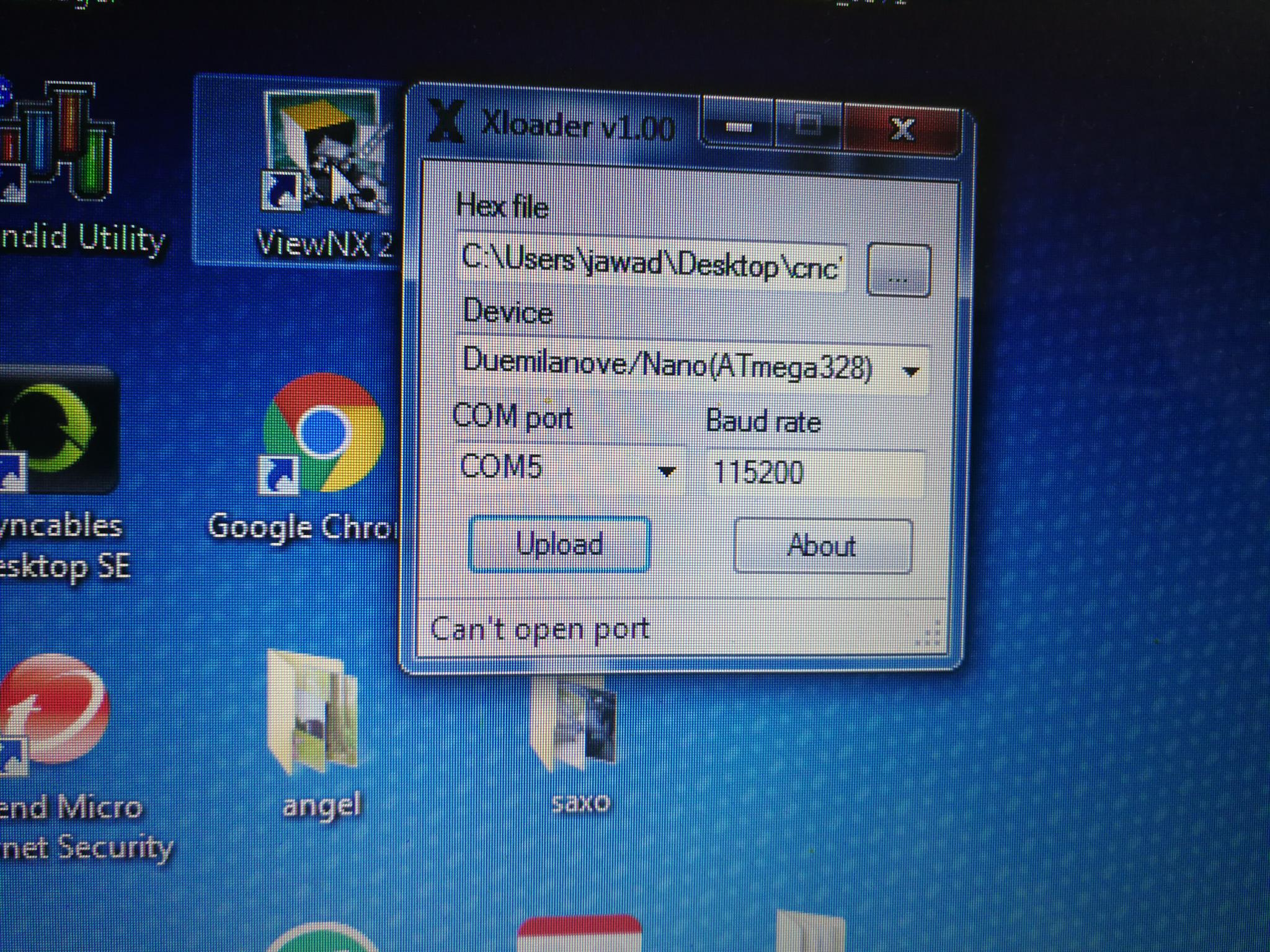

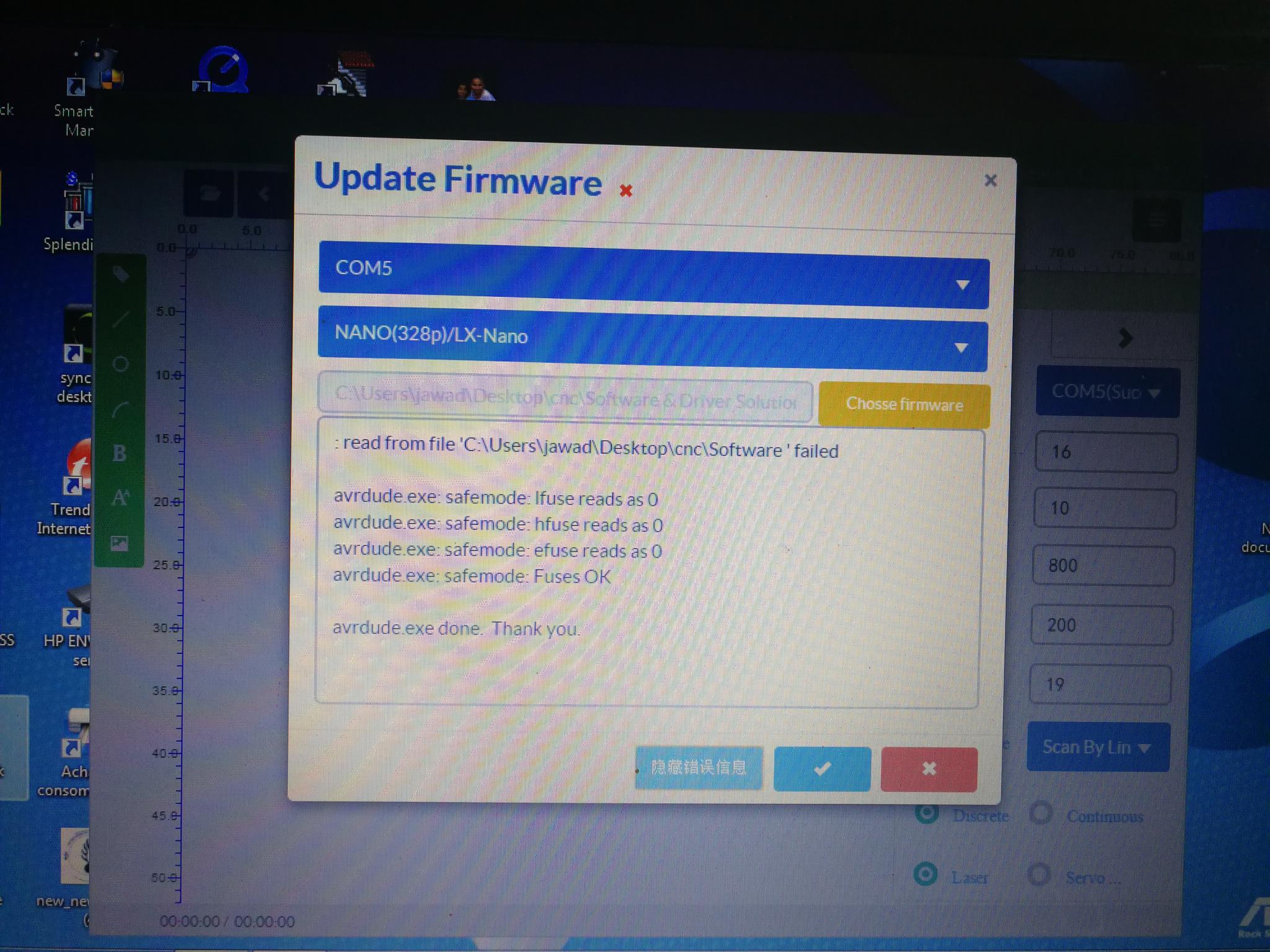

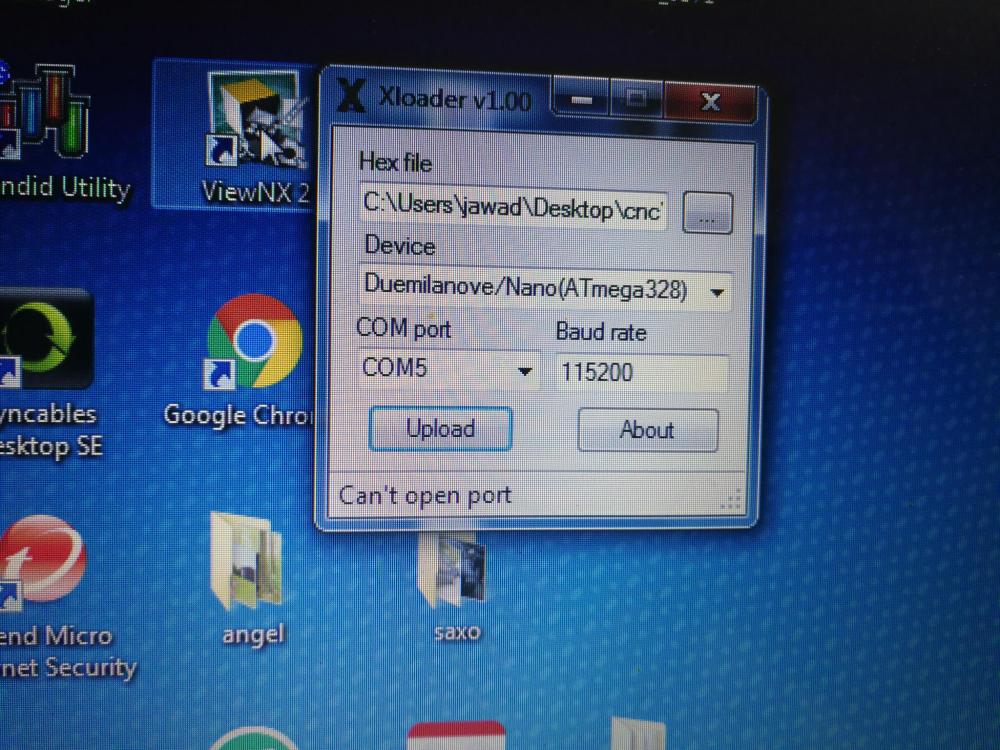

Bonjour je viens de faire l'acquisition d'un modèl A5 de chez EleksMaker avec un laser 5500mw j'ai suivie les instructions comme indiqué. Mon petit problème ce trouve pour flash la carte et installation des drivers. Je n'arrive pas à commander les axes en manuel seul différence je suis en port com 5. Y a t'imagine une manipulation pour flashé le carte ?
Lien vers le commentaire
Partager sur d’autres sites
Comme je l'ai dis dans la revue personnellement je n'ai jamais réussi à flasher à partir de ce soft. Le mieux c'est de prendre Xloader et de s'en servir pour injecter le firmware dans la carte.
Pour les drivers normalement ils sont dans les fichiers vendus avec. Si c'est pas le cas tu a ce lien : https://www.dropbox.com/s/74vtmjfcsbbxxv1/Software & Driver Solution.zip?dl=0
C'est de ça dont je me suis servi. Veille bien à suivre les instructions en .gif

Non c'est bon j'ai du réinstaller les drivers et faire un redémarrage du pc. J'ai voulu faire un essais de graver '' ok ok ok'' j'ai eu que un rectangle au lieu des lettres. Ce soir en rentrant du boulot je vais voir pour les paramètres, focus de laser, vitesse de gravure, configuré le pas des moteurs ect... Perso je possède le version 5500mw. Si tu as des info je suis preneur.
