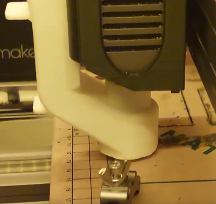

Yellow T-pot Posté(e) Septembre 16, 2022 Partager Posté(e) Septembre 16, 2022 (modifié) Le 22/08/2022 at 09:27, Titouvol a dit : Une CNC, désolé de l'approche un peu basique, mais c'est crado ! Ma 3018 en fout partout ! Et pas juste autour. Donc faire cohabiter des FDM qui demandent un plateau bien propre avec une CNC ... bof. C'est certainement un des points noirs de ce type de machine et c'est dommage que pour l'Artisan, Snapmaker n'ait pas amélioré sa copie par rapport à la 2.0. Ils ont sorti un module de filtration d'air, avec un peu de chance, il y aura peut être un module d'aspiration (à prix d'or par contre c'est sûr...). ci-joint un exemple de modif sur la 2.0 pour ajouter une fonction d'aspiration perso. Modifié (le) Septembre 16, 2022 par Yellow T-pot Lien vers le commentaire Partager sur d’autres sites More sharing options...
