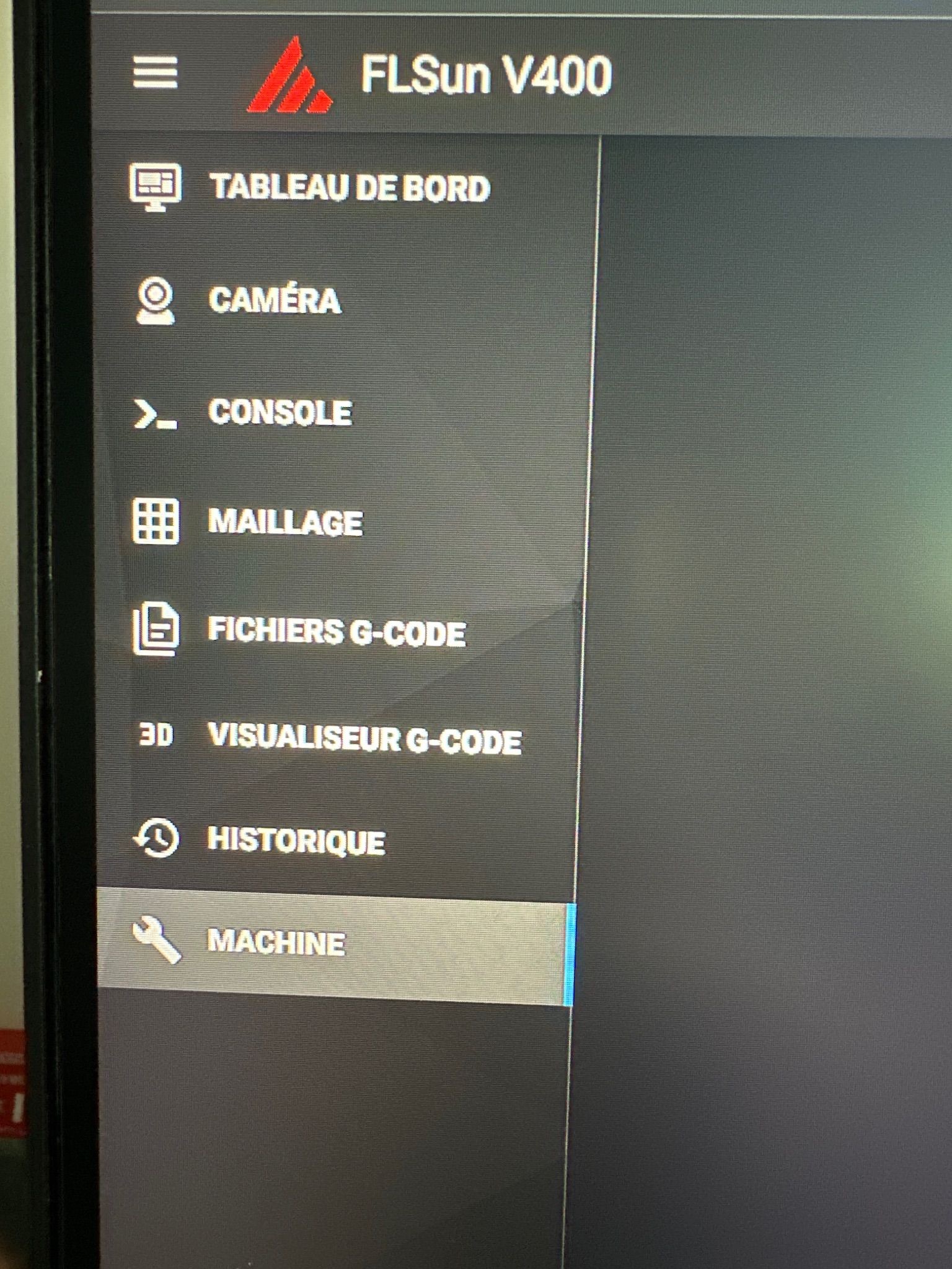

Pas de gestion de la tête qui bouge sur le timelapse 😕
Je ne cherche même pas ce réglage, je souhaite juste retrouver l’onglet sur l’interface web à gauche pour pouvoir activer des Times laps ou hyper laps 🙎‍♂️

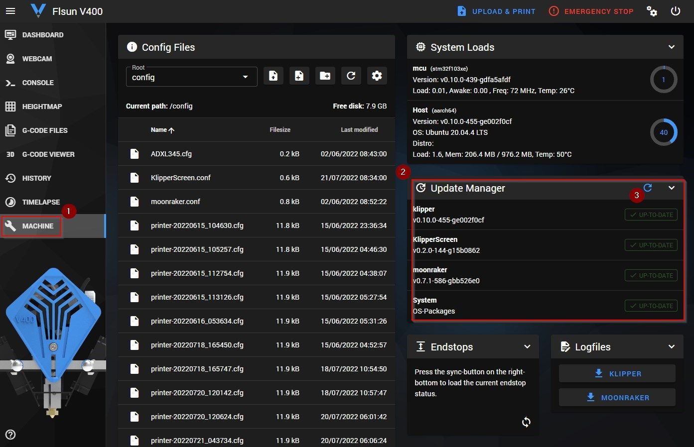

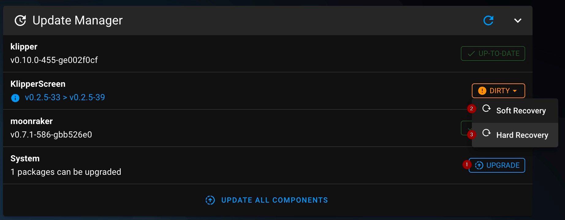

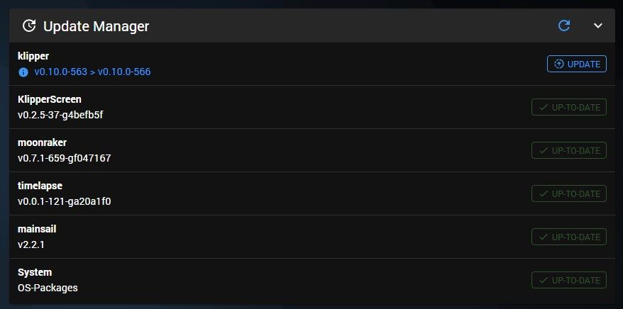

Le gestionnaire des mises à jour
On a accès à presque tout depuis l'interface web. En effet, on ne peut pas mettre à jour cette dernière... Il faut se rendre dans l'onglet "MACHINE" (1) et regarder du côté de "UPDATE MANAGER" (2) :
Ici tout est à jour. Il me semble que les mises à jour sont recherchées régulièrement où à minima à chaque démarrage de la machine. Quoi qu'il en soit, on peut forcer la vérification avec le bouton (3). Ensuite, en face de chaque brique, si ce n'est pas "✔️UP-TO-DATE", un menu déroulant apparait. Il permet de faire différents types de MAJ :
Si tout va bien, il suffit de cliquer sur "UPGRADE" (1). Quand c'est "DIRTY", mieux vaut faire un "Hard Recovery" (3).

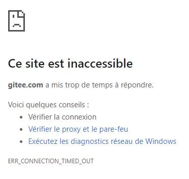

C'est le firmware, le cœur de l'imprimante 3D. Les mises à jour ne se font pas depuis le dépôt officiel mais un dépôt appartement visiblement à FLSun : https://gitee.com/leexxiangyang/klipper et souvent inaccessible...
On verra plus tard si c'est intéressant de repasser sur le repository officiel. En attendant, la mise à jour se fait simplement avec le bouton prévu à cet effet.

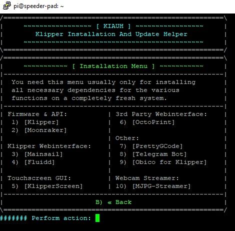

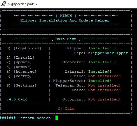

Installation de kiauh
Sur ma machine, kiauh n'était pas installé. Il faut l'installer en SSH avec l'utilisateur pi. Il est préférable de donner les droits root à ce dernier pour l'installation des dépendances...
Une fois connecté en SSH, tapez les commandes suivantes :
cd ~
git clone https://github.com/th33xitus/kiauh.git
Ensuite, vous pouvez lancer le script avec la commande suivante :
./kiauh/kiauh.sh
Le menu suivant s'affiche :

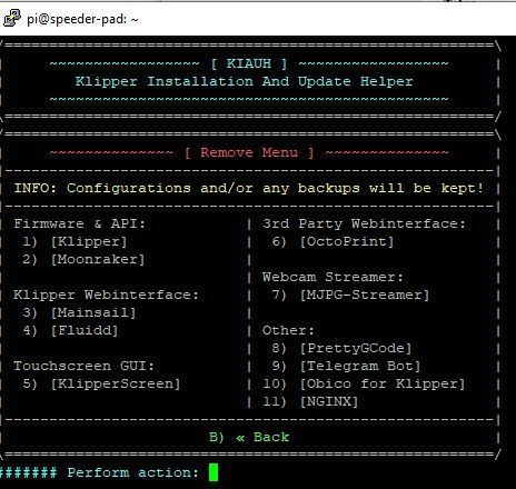

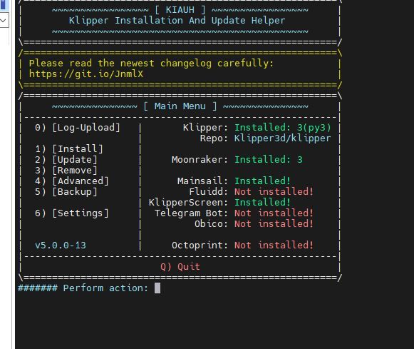

Réinstallation de Moonraker et Klipper
Il faut entrer dans le menu 3) [Remove] (en tapant 3 puis [ENTER]) :
Dans ce menu, il faut supprimer Moonraker PUIS Klipper en tapant 2 et quand c'est fini 3.
On revient au menu principal en tapant B (comme back) et on rentre ensuite dans le menu 1) [Install] :
Ici, cette fois-ci, on installe d'abord Klipper (1)) puis Moonraker (2)).
Quand c'est terminé, on peut sortir en tapant B puis Q (comme quit).

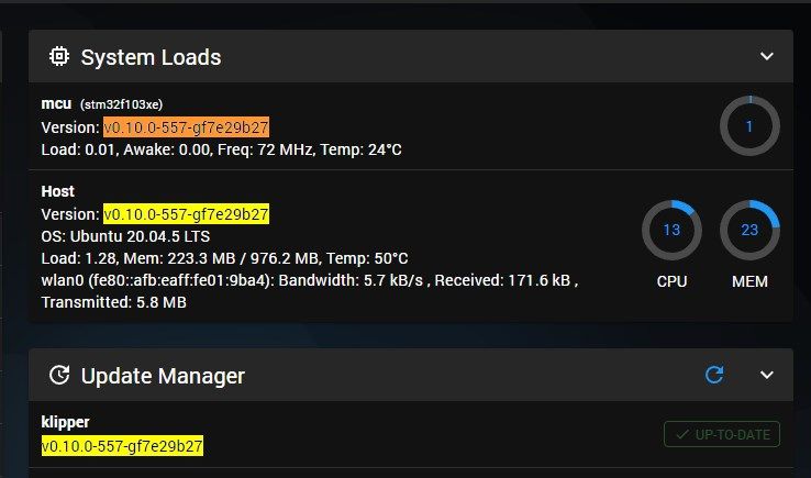

On peut désormais constater que Klipper a été mis à jour sur l'interface web (1) :
Cependant, la version ne correspond plus à celle installée sur la carte mère de l'imprimante 3D (2).

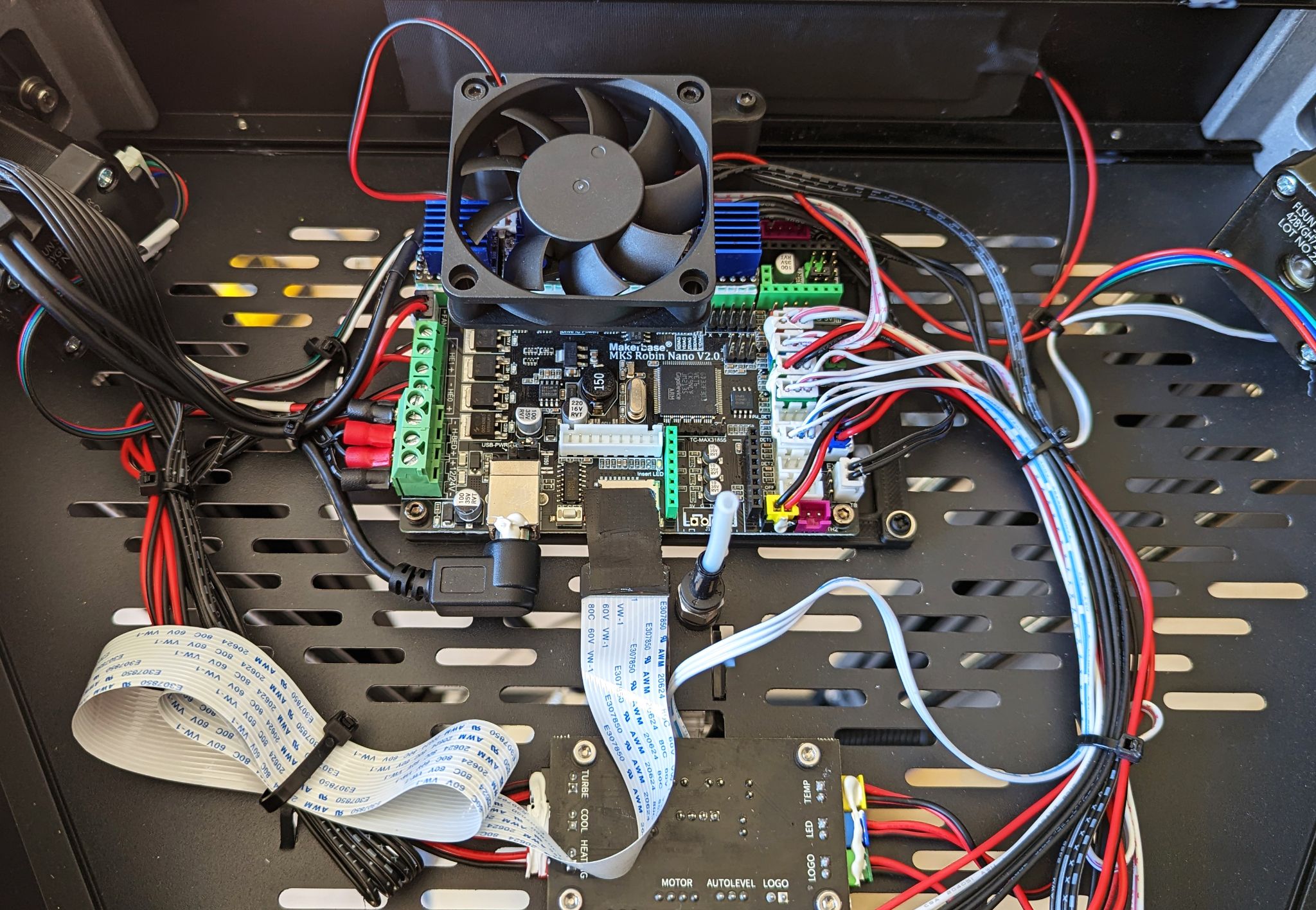

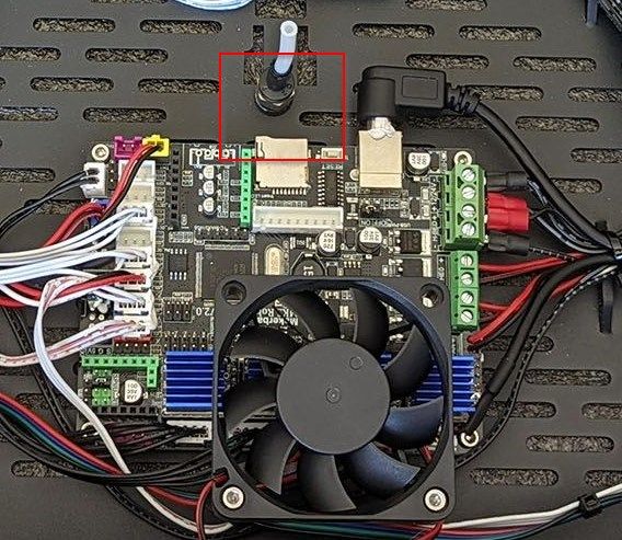

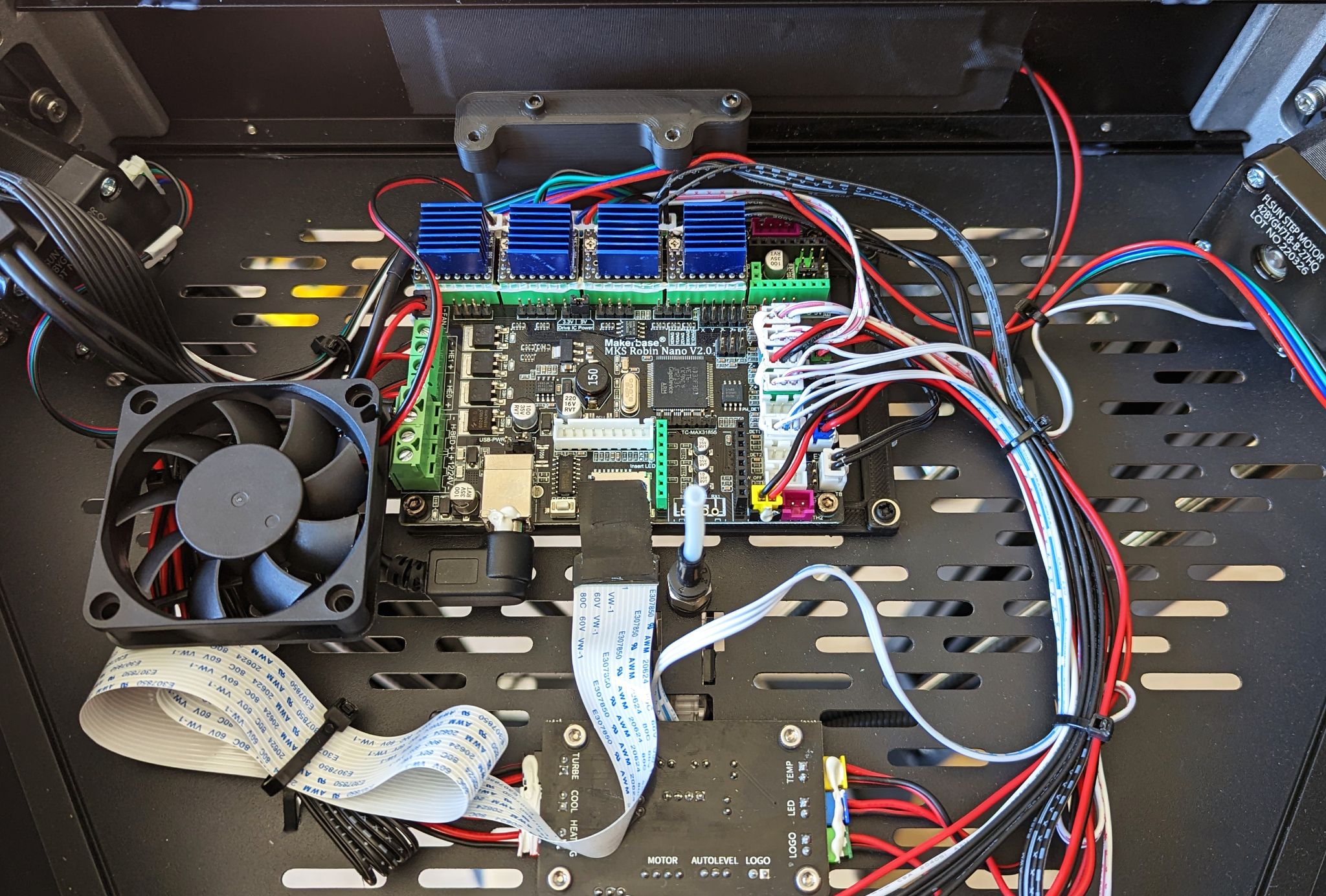

Mise à jour de Klipper sur la carte mère
Il faut donc flasher cette dernière et c'est impossible en DFU avec la MKS Robin Nano V2.0. Il faut donc passer par une carte SD. Malheureusement, le slot n'est pas accessible sans dévisser la carte à cause du pneufit :

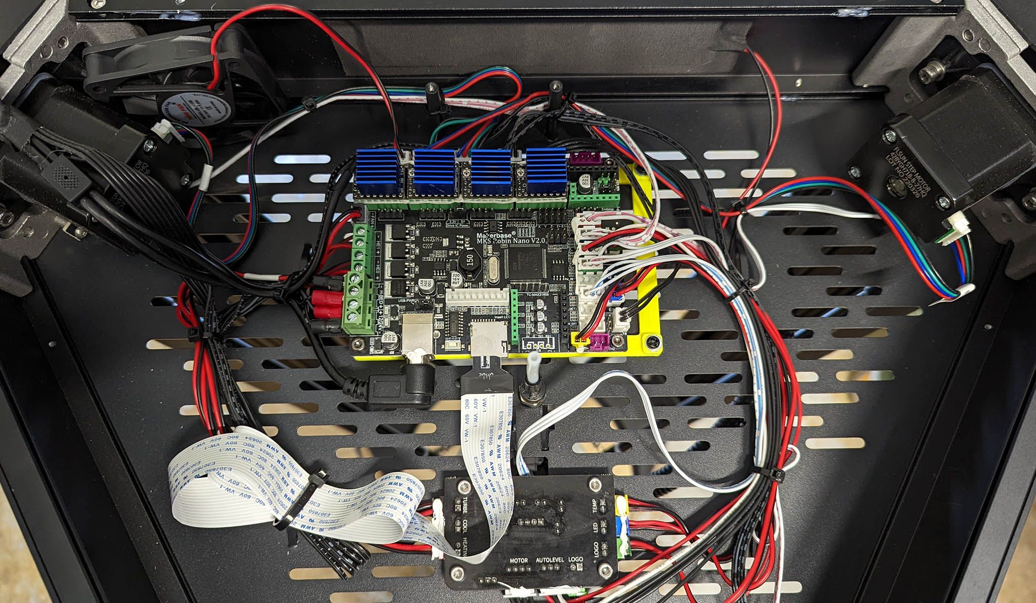

Du coup, il faut imprimer un support qui décale la carte mère. Il est aussi préférable d'y installer une rallonge micro SD pour faire sortir le port micro SD afin de ne pas avoir à ouvrir le capot à chaque mise à jour ! Voilà à quoi ressemble la modif chez moi :
Pour fixer le "mount" au châssis j'ai utilisé des vis nylon afin d'éviter les court-jus avec la carte mère. Pour la carte mère, j'aurais pu réutiliser les vis M3 d'origine mais j'ai préféré en mettre des plus longues.
EDIT : j'ai rajouté un support pour décaler le fan des drivers :
Les plus perspicaces remarquerons que mon module micro SD est un peu gros... c'est parce que je me suis loupé et j'ai commandé un micro SD vers micro 😄

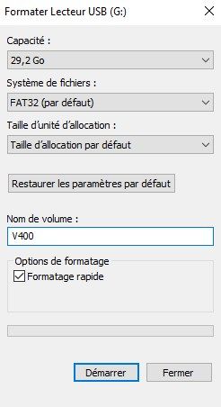

Pour compiler et installer le binaire du firmware à mettre sur la carte SD j'ai suivi la procédure de @Guilouz (que j'ai complété et illustrée) :
Pour le formatage sous Windows 10 j'ai utilisé les paramètres suivants sur une carte micro SD de 32Go :
Voilà, après tout ça, tout devrait être à jour et cohérent !

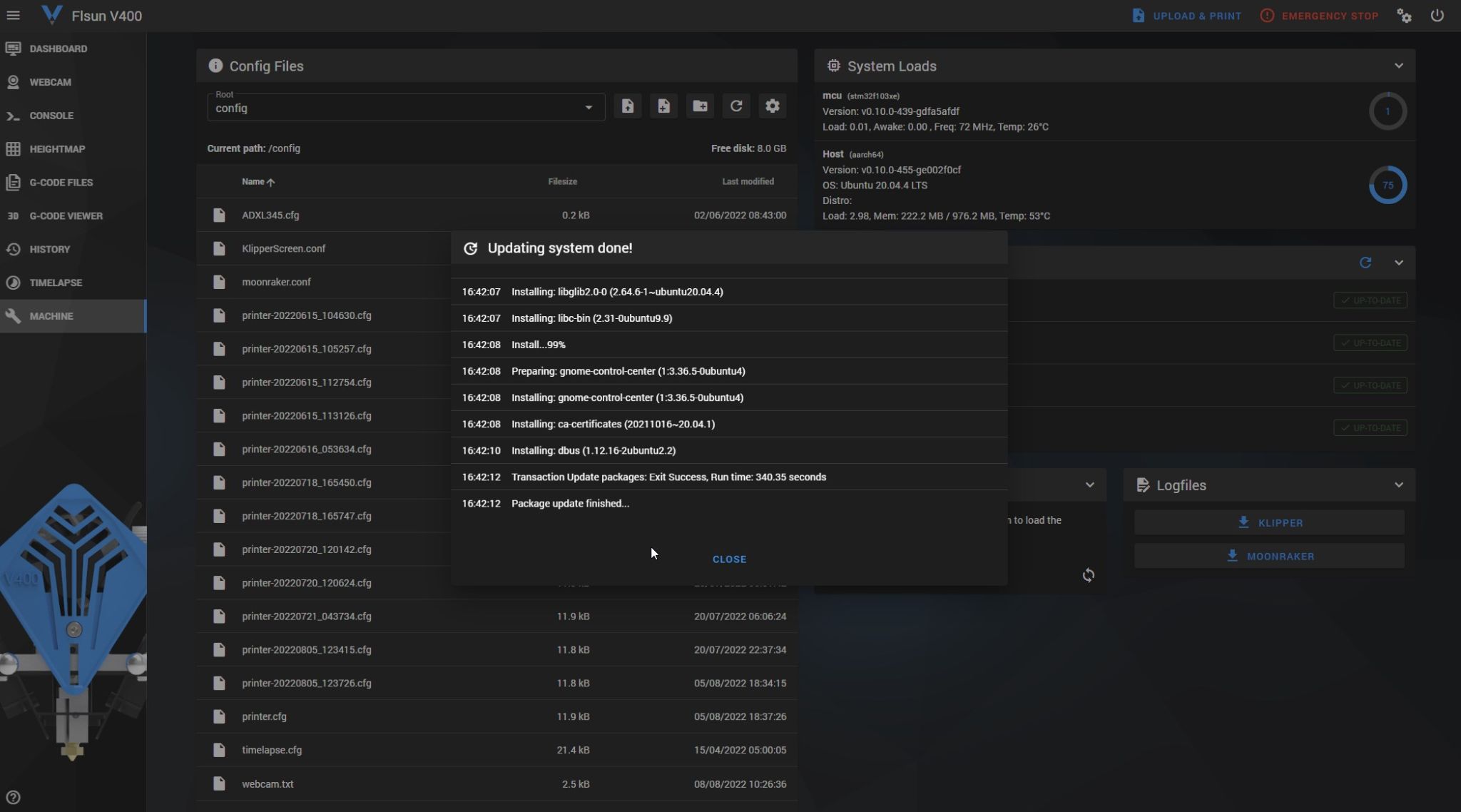

System
C'est pour mettre à jour Ubuntu. Ca se fait très simplement mais je trouve ça risqué :
En effet, si un paquet dont dépend une des différentes briques sur lesquelles repose Klipper est mise à jour, cela pourrait provoquer un dysfonctionnement. Par exemple Python pour moonraker 🤔 Et ce d'autant plus que les dépôts utilisés par FLSun sont loin d'être à jour !

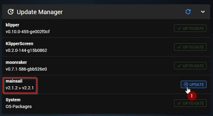

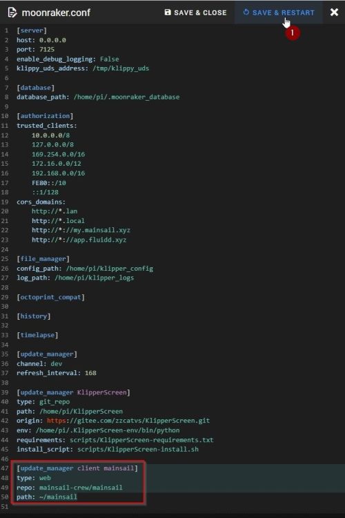

mainsail

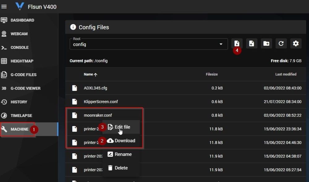

mainsail c'est l'interface web. Par défaut il n'y a rien pour la mettre à jour simplement... On peut utiliser kiauth (en root) qui permet même d'installer fluidd (une autre interface web). Cependant, @Guilouz m'a montré comment ajouter la mise à jour à l'update manager de mainsail.
Il faut ajouter le bloc de configuration suivant au fichier moonraker.conf :
[update_manager client mainsail]
type: web
repo: mainsail-crew/mainsail
path: ~/mainsail
Pour se faire, toujours dans l'onglet "MACHINE" (1) en faisant un clique droit dessus, vous pouvez soit télécharger le fichier (2), le modifier avec votre éditeur préféré et le renvoyer via l'interface web (4), ou tout simplement utiliser l'éditeur en ligne (3) qui est très pratique et dispose même d'une coloration syntaxique :

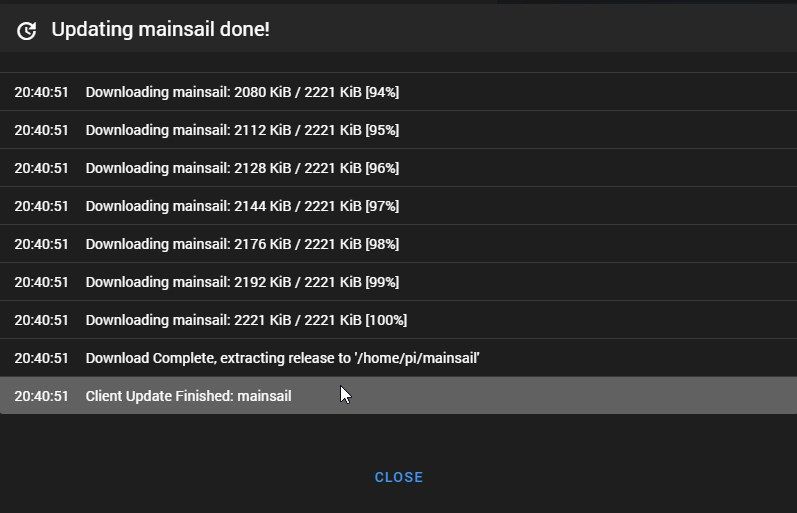

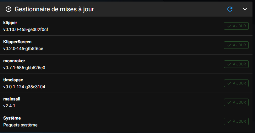

Une fois la configuration insérée, il faut faire "SAVE & RESTART" (1). Une fois que le système a redémarré, on peut procéder à l'update de mainsail :
Normalement, après tout ça, tout devrait être à jour !

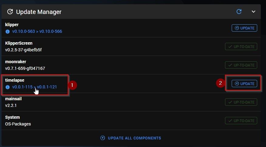

Une fois la configuration insérée, il faut encore une fois faire "SAVE & RESTART". Une fois que le système a redémarré, on peut procéder à l'update du module :
Après coup, il doit être à jour :

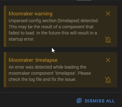

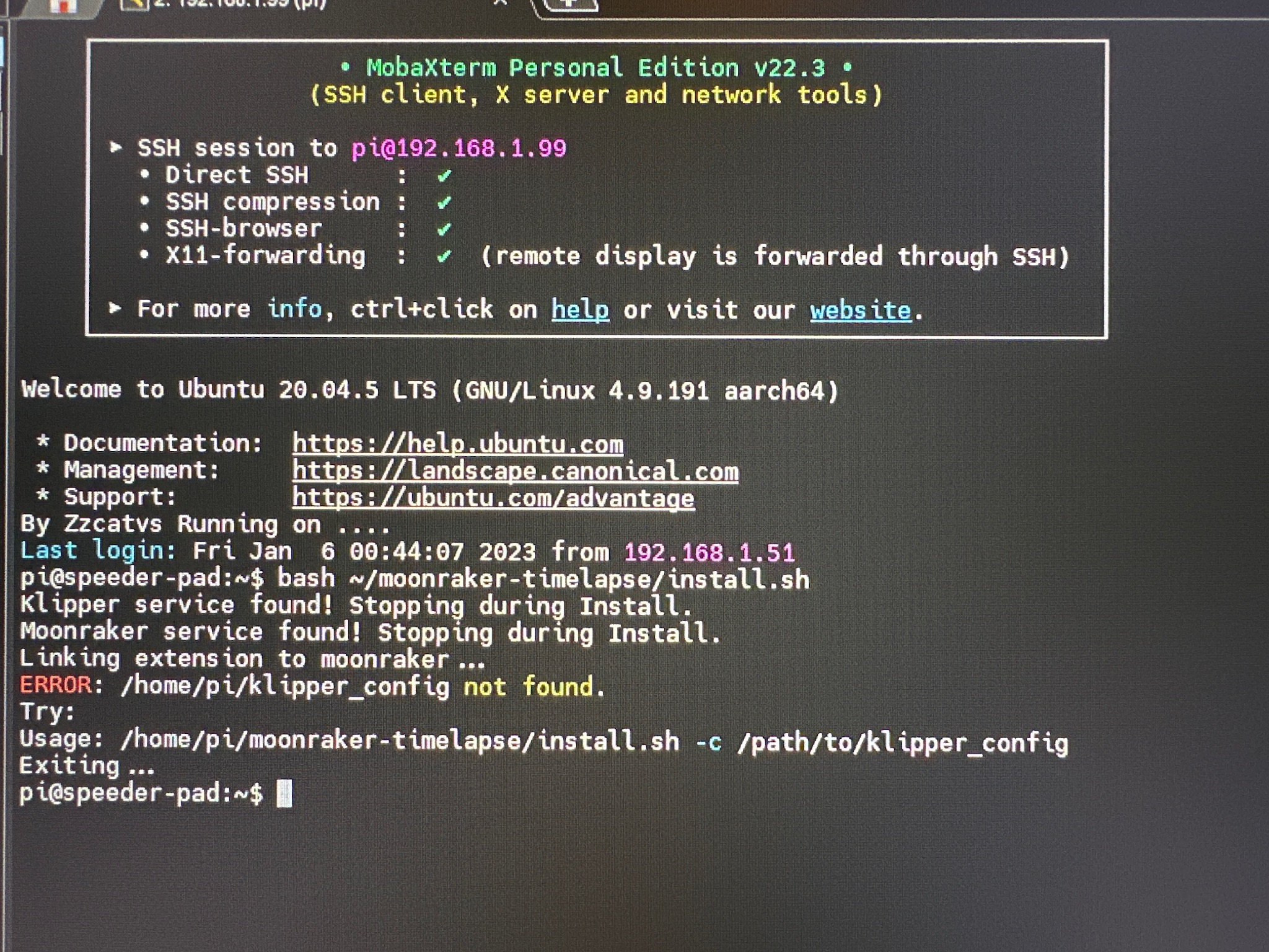

Si vous avez un message d'erreur genre "unparsed config section [timelapse] detected. This may be the result of a component that failed to load. In the future this will result in a startup error." + "An error was detected while loading the moonraker component 'timelapse'. Please check the log file and fix the issus.:
Accompagné d'un log de ce genre :
Il suffit à priori de réinstaller le module en SSH :
cd ~/
bash ~/moonraker-timelapse/install.sh

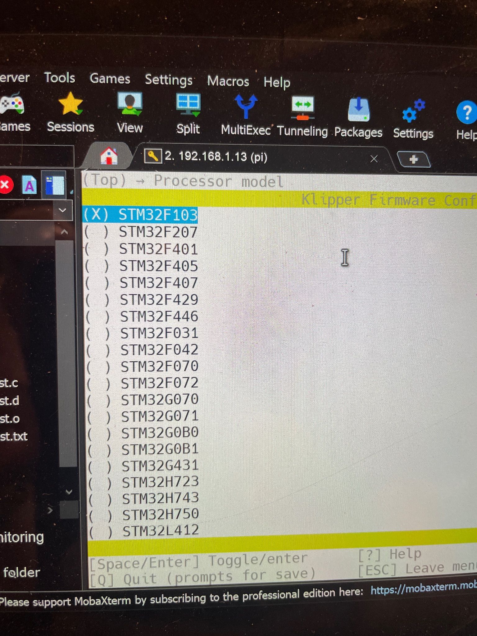

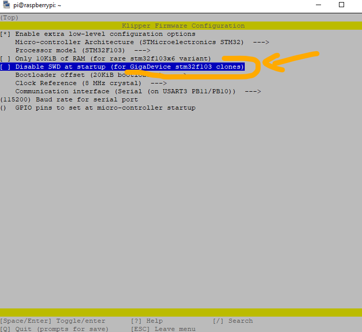

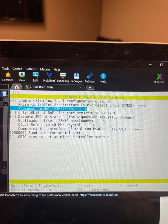

Hola,
J'ai fait ton tuto
Tu dit qu'a la fin on est censé avoir un fichier
firmware.bin
or ce qui se crée de mon côté, c'est klipper.elf
une idée?
j'ai 3 instances, tout a l'air d'être okay (j'ai encore branché aucune imprimante)
mais j'ai vraiment aucun bin qui s'est crée...
Modifié (le) par Toad3
Lien vers le commentaire
Partager sur d’autres sites
@cemoi67 comme l'a dit @Jeff8 ce n'est pas le jour et la nuit niveau qualité mais au moins t'as des mises à jour (très) régulières 🙂 Je ne sais pas ce que font les modifications du firmware faites par FLSun mais visiblement on peut (et c'est mieux) de s'en passer.
Il y a 11 heures, Toad3 a dit :
Pas logique, la commande demande explicitement un fichier robin_nano35.bin en sortie.
T'as dû te tromper quelque part où il y a un erreur dans le résultat de la commande.

Le 07/01/2023 at 23:55, Toad3 a dit :
Hola,
J'ai fait ton tuto
firmware.bin
une idée?
J'ai eu le même problème (enfin j’ai fait la même erreur je pense:-D)
Il faut bien sélectionner exactement sur chaque ligne les mêmes options indiquées dans le github quand tu te trouves à cette section sinon pareil j'avais que le klipper.elf et je ne comprenais pas pourquoi et en regardant de plus près j'avais sélectionné que la première ligne avec étoile et je n’avais rien fait sur les autres...image.png.1059a5c57274c16fa0eceefb8f55c12e.png
Le 19/01/2023 at 21:46, Sickops a dit :
Yep thanks
Je pense qu'effectivement, j'avais pas cliquer sur des choses supplémentaires ^^

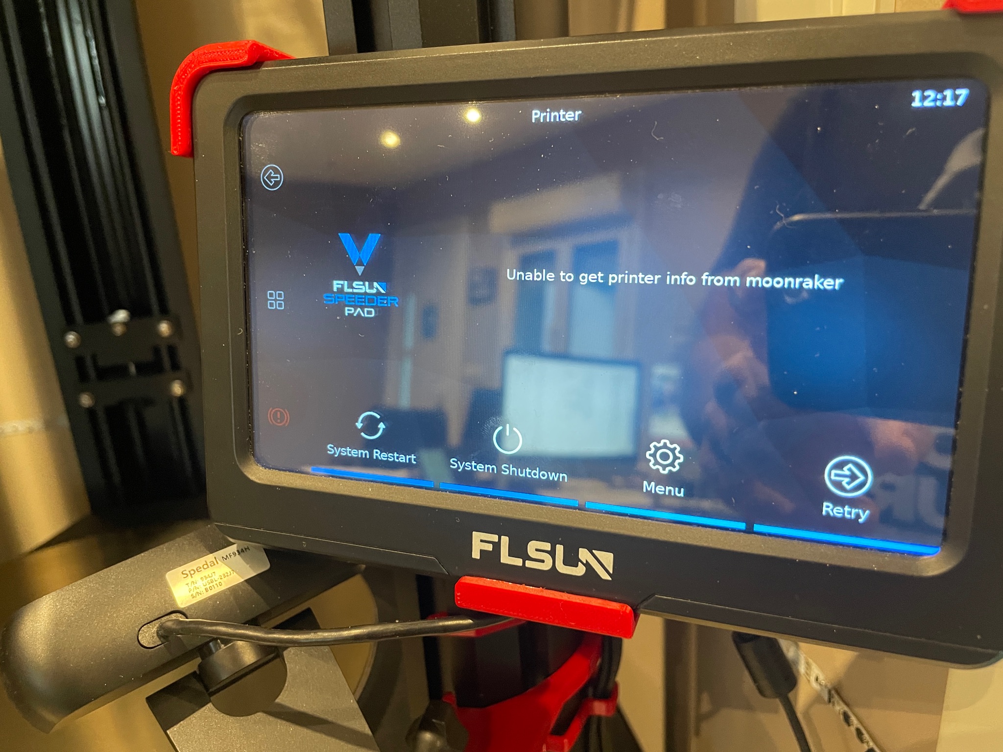

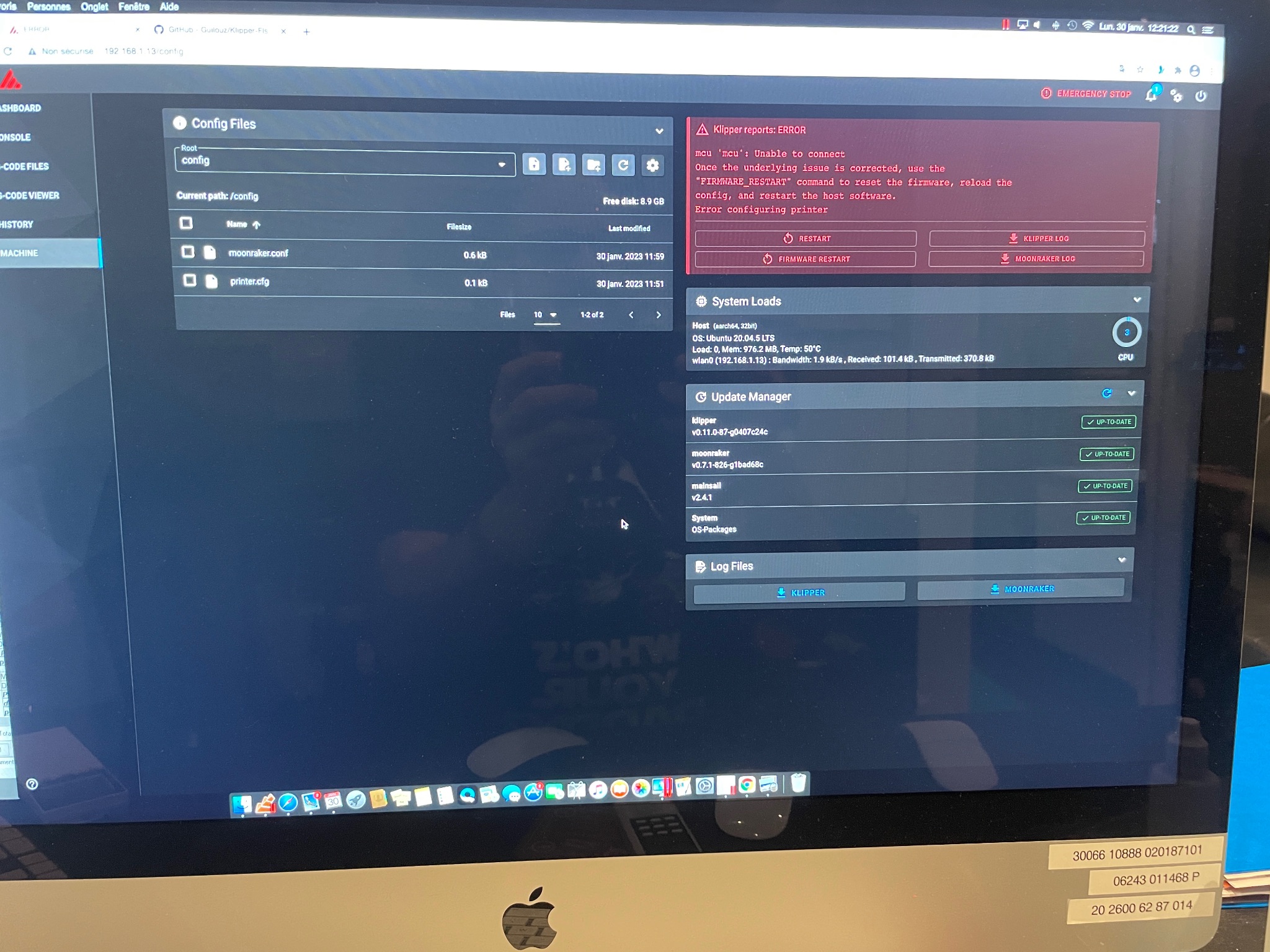

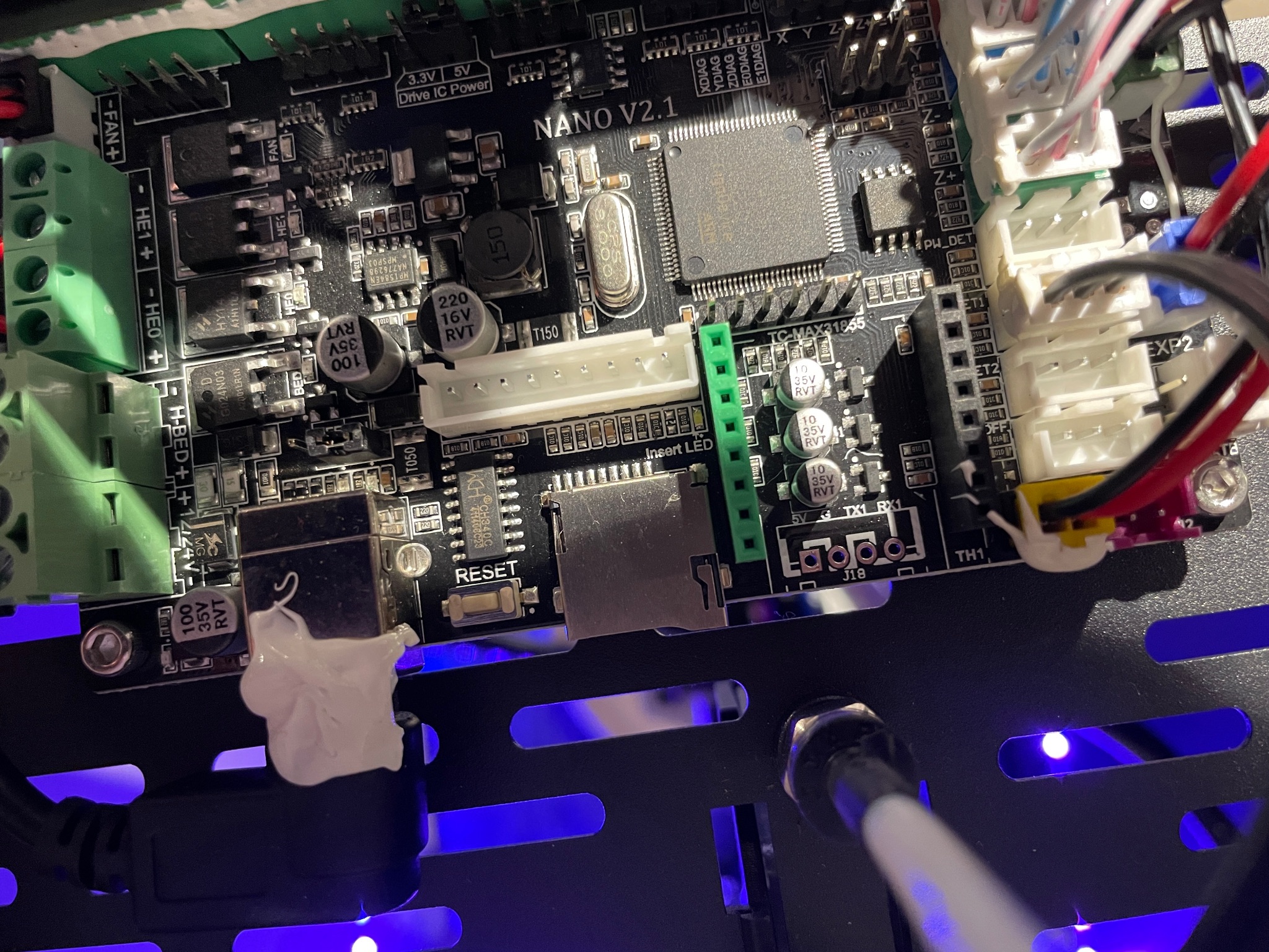

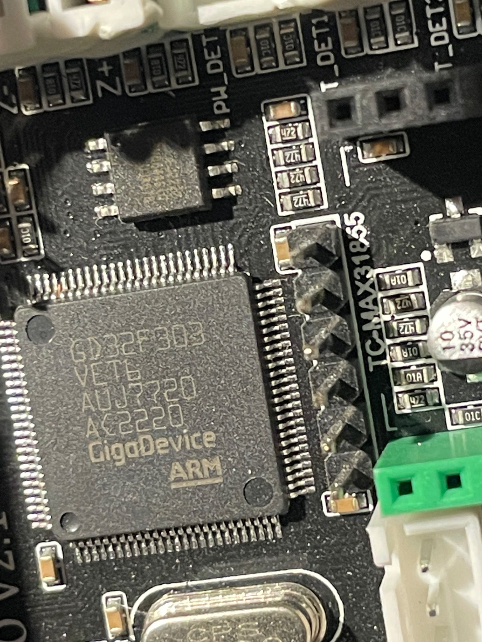

Nouveau, sur le forum, novice en impression 3D, j'ai essayé de faire la mise à jour ( procédure Guillouz ).
Je suis bloqué, et je tourne en boucle, impossible de mettre à jour la carte mère.
Au début, je me suis planté, tout comme Toad3.
J'ai remis les bonnes infos, impossible de flasher la carte mère avec le fichier Robin_nano35.bin.
Je dois refaire la procédure complète?
Merci de votre aide
Merci de votre aide
IMG_6026.thumb.JPG.43c6294eb4501f68f2801be4a5bda48e.JPGimage.thumb.jpeg.1bbdd3e444b78b6cd0ba9518ea42b12e.jpeg
Le numéro marqué sur le processeur (Photo publié plus haut ) ne correspond pas dans le menu processeur model, le problème ne viendrait-il pas de la?
Merci,

il y a 35 minutes, Le Plombier a dit :
En effet mais ta build actuelle est pourtant en smt32f103 :
2023-01-30 09_31_48-Tuto mise à jour FLSun V400 - Page 2 - FLSUN 3D - Forum pour les imprimantes 3D .jpg
Il y a 3 heures, Le Plombier a dit :
Avec les GD32, essayes plutôt avec le renommage en "Robin_nano.bin".

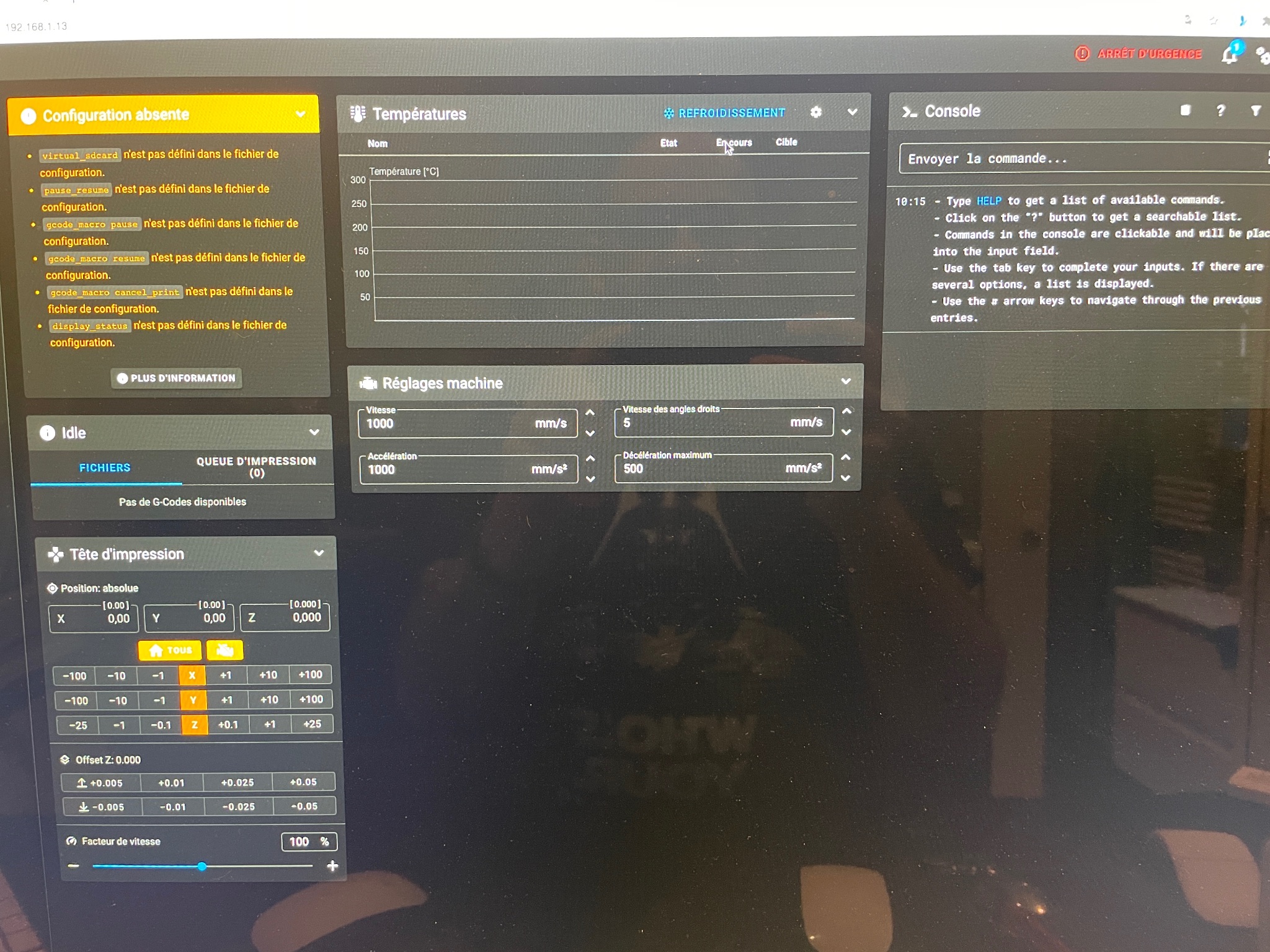

Merci, pour l'info, je réinstalle, et je teste.
J'ai essayé de renommer le fichier, également, j'ai essayé de le laisser tel qu'elle.
Rien ne fonctionne, de plus, je me retrouve avec une erreur Klipper.
Et dans update manager, il n'y a même pas klipperscreen.
Je suis désespéré.
Dernière petite chose, quelle est la procédure pour un hard Reset, (configuration d'usine)
