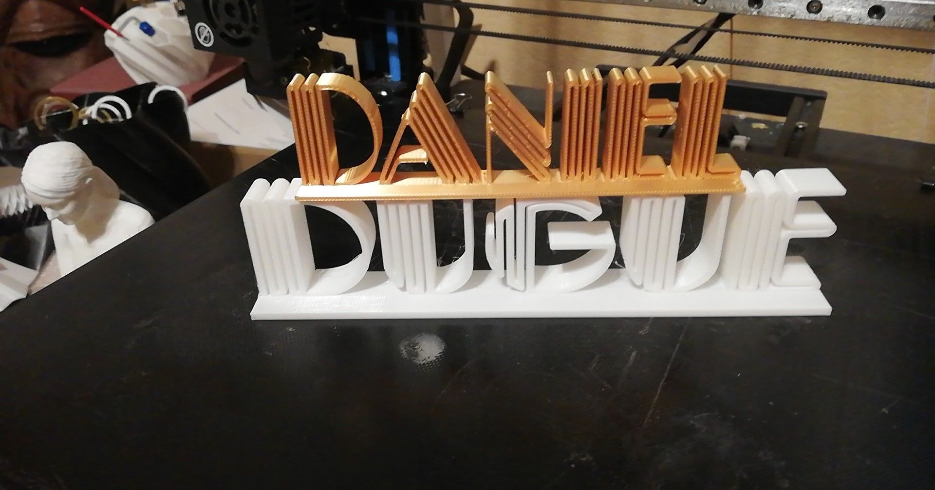

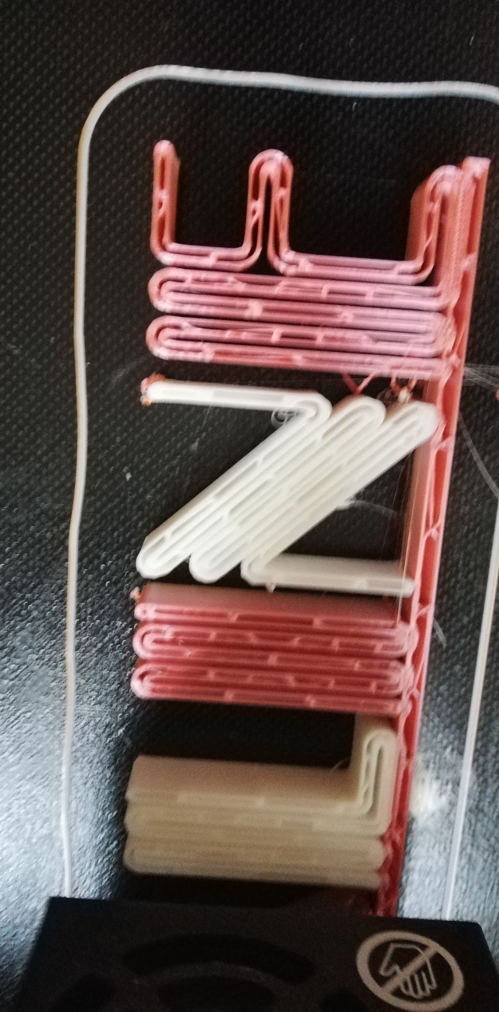

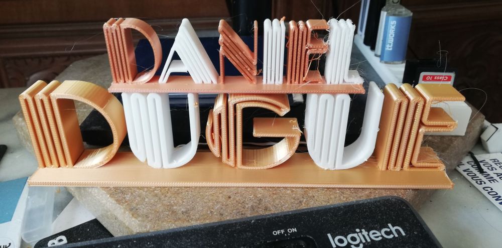

pool62 Posté(e) Aout 23, 2022 Partager Posté(e) Aout 23, 2022 bonjour a tous depuis que j'ai changé de version ( 1.0.31 ) j'ai des comportements bizarres dans la dépose en IDEX (E1+E2 )pas en mono et ce décalage est pas dans le même sens j'ignore si c'est Ideamaker qui fait des siennes "ce qui me surprendrait" ou les TMC 2208 qui en font qu'a leur tête je suis un peut perdu car en plus cerise sur le lit , J'ai le " Z " qui me fait les mêmes anomalies >> suite a la mise a hauteur des E1 et E2 a chaud (lit+e1,e2) qui sont parfait avec contrôle de l'écoulement de PLA = tout est OK >>>>> mais a la 1er dépose de E1 me donne un trait de dépose est parfait , mais E2 est très très ÉCRASÉ la buse traine sur le lit et l'extrudeur claque il y a pas a chercher "midi a 14h" >>la hauteur de E2 est pas bonne >>donc re-contrôle la cata rien de bon retour en référence controle de E2 et résultat il perfore la feuille de papier je remonte la buse E2 pour une épaisseur de feuille OK (( attention je ne suis pas retourné en ref machine )) je lance le programme ((avec ref machine)) et tout se déroule correctement ! ! ! jusqu'à des claquements de E2 >>comme si un sabot commençait brutalement (( hé ZUT )) STOP et contrôle buse RIEN pas de sabot ? ? ? mais encore une fois la HAUTEUR " Z " PAS bonne '''' curieux """ suite a ces échecs je décide de faire en mono couleur le prénom en E1 et ensuite le nom en E2 et tout est NICKEL et même pas une seule FILACE c'est a rien y comprendre sur la photo c'est brut de sortie de machine alors je ne sais pas si c'est la gestion des DEUX EXTRUDEURS en "" IDEX "" qui ce fait très male car les pièces précédentes qui était en IDEX ce sont déroulées sans problème et le tout fonctionne très bien en sortie de machine (réducteur) bi couleurs alors si vous aviez des conseils ,je suis preneur Lien vers le commentaire Partager sur d’autres sites More sharing options...
pool62 Posté(e) Aout 23, 2022 Auteur Partager Posté(e) Aout 23, 2022 rebonjour voilà que j'ai réinstallé la version 1.0.24 avec "Xloader" car avec >Firmware , Cura , Prusa il y en a PAS un CAPABLE de me trouver la carte mère donc les mêmes pièces avec la 1.0.24 s'imprime sans problème en deux couleurs donc E1+E2 jusqu'à présent et sans filasse , ca n'a rien a voir avec la V : 1.0.31 qui est bien responsable de ce merdouillage je vous tiens au courant de la suite Lien vers le commentaire Partager sur d’autres sites More sharing options...

pool62 Posté(e) Aout 24, 2022 Auteur Partager Posté(e) Aout 24, 2022 depuis la réinstallation de la 1.0.24 plus aucun décalage que ce soit en X et surtout en Z sur ma ((V 2.2 )) voilà plus de 20h de dépose bi-couleur sans problème avec comme trancheur (( Cura , Ideamaker , Prusa )) sur la carte mère d'origine ((V2.2)) qui refuse les mise a jour par Cura Prusa et Firmware et qui se charge seulement avec Xloader , <<< déjà la c'est pas logique >>> je ne comprend l'origine de mes emmerdements >>>> une carte mère neuve ((V2.3)) qui refuse l'entrée USB qui supporte pas le 1.0.24 ni 1.0.35 chargé par hasard une seule fois qui donne des erreurs de poursuite pourvu que cela fonctionne le plus longtemps possible en attendant de trouver un réparateur pour l'entrée USB de la V2.3 Lien vers le commentaire Partager sur d’autres sites More sharing options...
