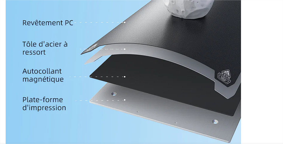

Creality Plateau Double Face Plaque Acier à Ressort Magnétique Plateforme d'imprimante 3D avec PEI Surface 235x235mm pour Ender 3/ Ender 3 Pro/Ender 3 V2/ Ender 3 S1/ Ender 3 S1 Pro/Ender 5 : Amazon.fr: Commerce, Industrie et Science

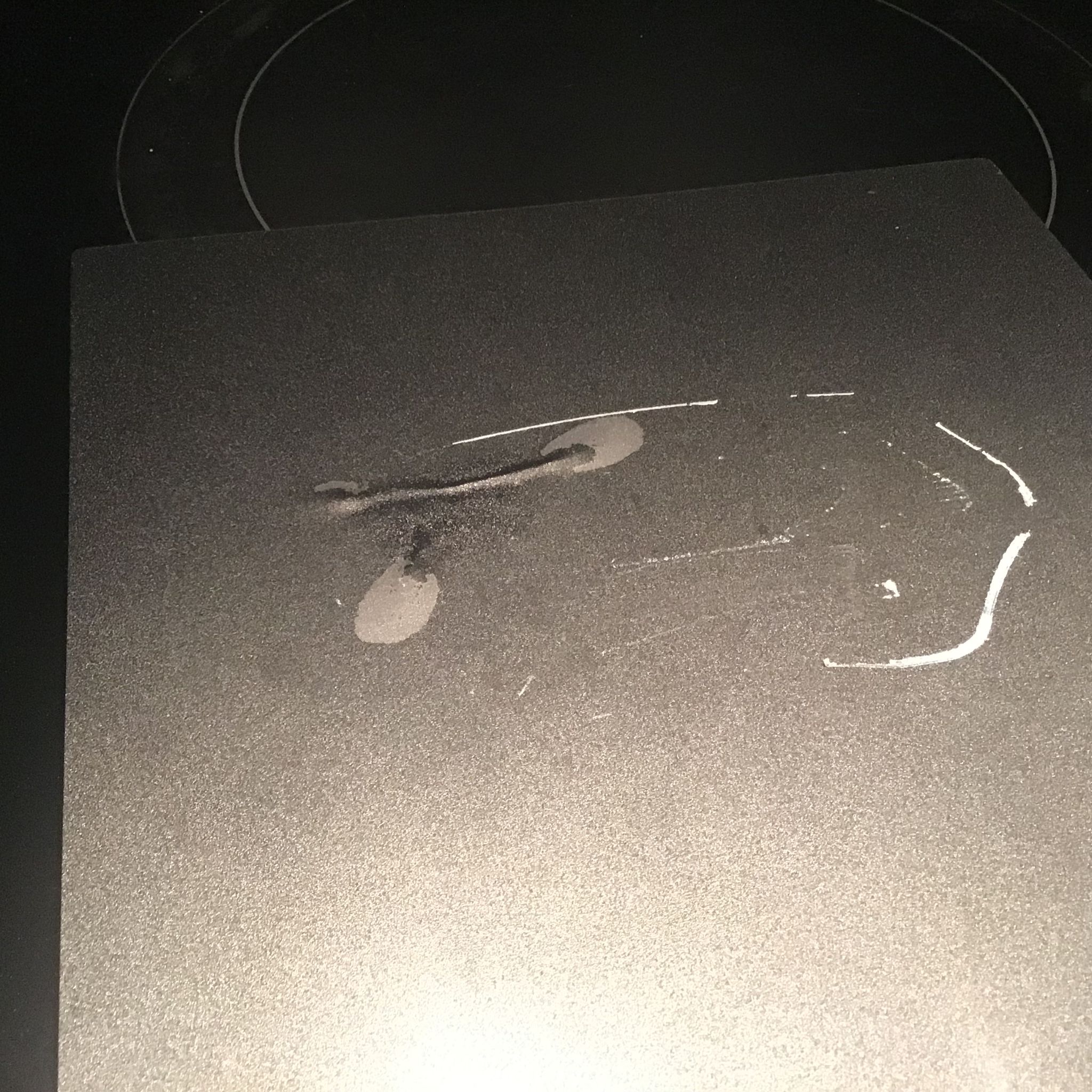

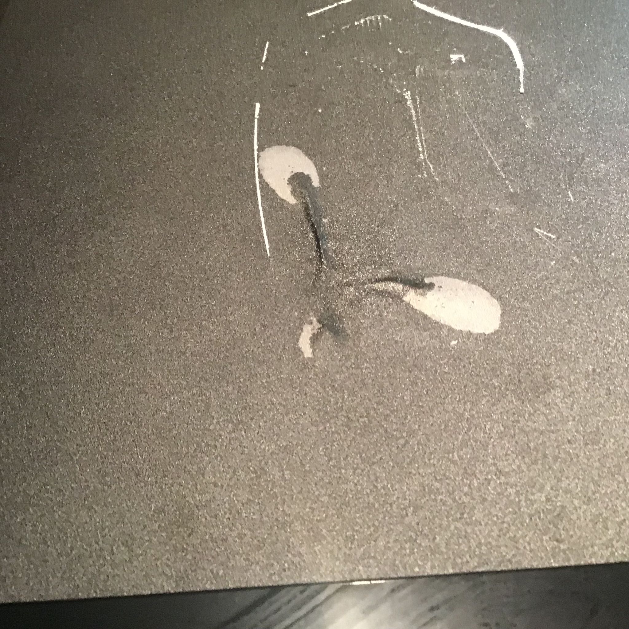

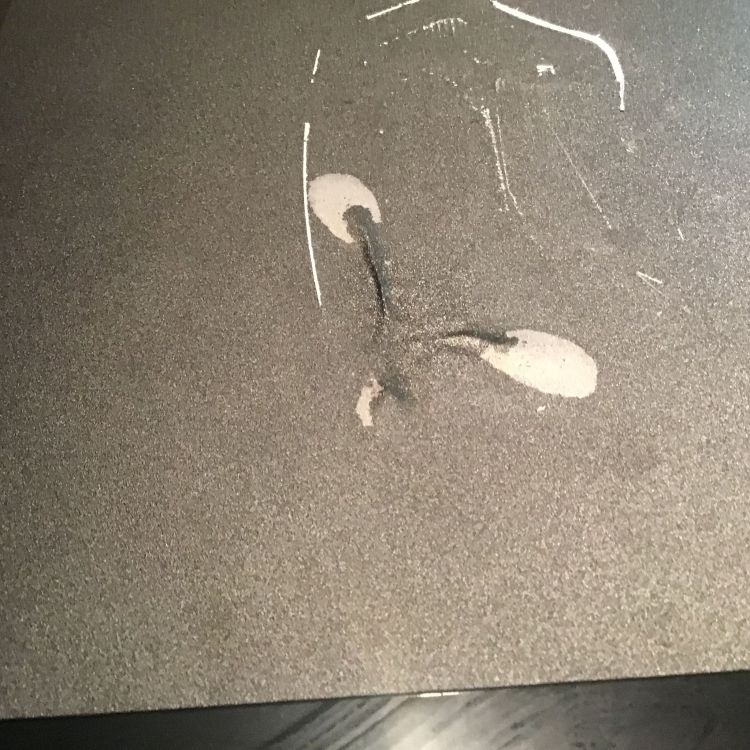

Voici 2 photos du résultat. On vois encore les traces de l'impression (il n'y en a eu qu'une).
Oui mon pistolet a du être trop chaud, j'ai pas fait attention qu'il était sur le plus chaud.
Pour l'offset, j'ai laissé passer une feuille en dessous de la buse, ca passait juste (un petit peu d'accorche, j'essayerai plus haut.
Pour le lien sur amazon ,c'est indiqué pour la ender 3 pro et V2, pas la S1. Ce serait bon quand meme?
Aux pu du schéma seul le revêtement PC a cloqué, est ce changeable?

A mon humble avis de ce que je vois c'est mort sur la zone en question.

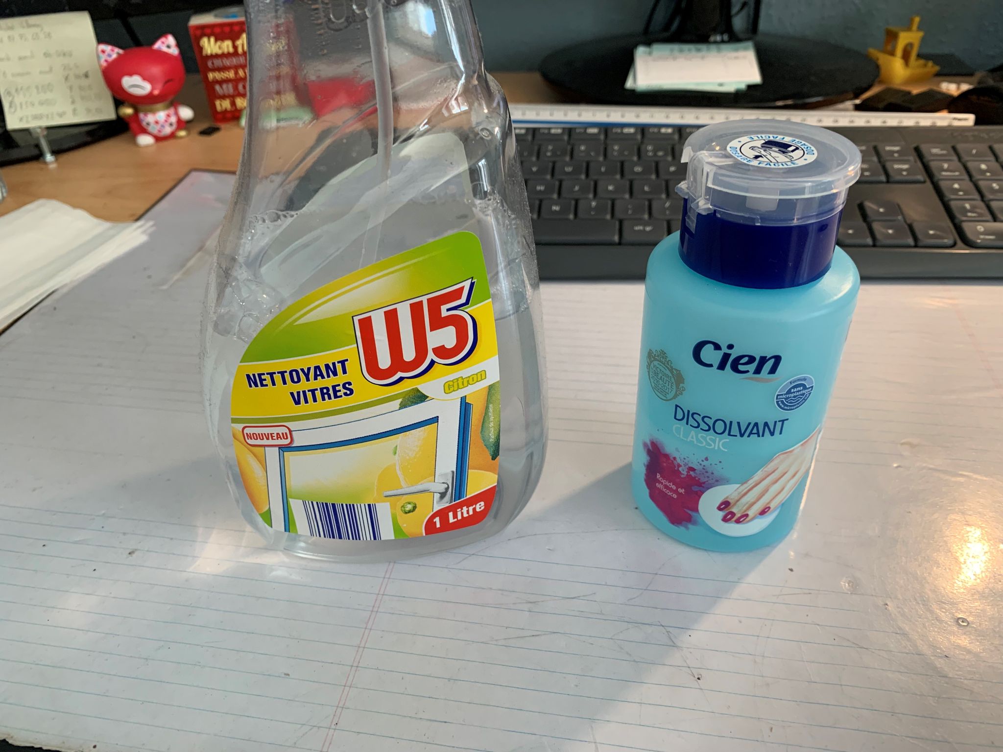

Maintenant, pour nettoyer le PLA (sur un PEI texturé ce que tu as), je le lave à l'eau chaude dans l'évier avec une éponge, puis pour les traces de plastiques qui restent, un coup de dissolvant à ongle liddl (qui contient de l'acétone, j'en utilise très peu), en frottant avec du sopalin ou un chiffon, cela dissout et/ou ramollit le PLA, le PETG et même le TPU, et personnellement elle est comme neuve (par contre attention si tu utilises de l'acétone ou produit à base d'acétone sur d'autres revêtements type ultrabase il me semble que cela abîme le revêtement).
J'utilise aussi du produit à vitre (surtout sur PEI lisse) avec plateau à chaud pour un nettoyage rapide (notamment après l'impression de grandes pièces qui peuvent "warper" et où j'applique de la laque à chaud avant d'imprimer).
Sinon l'alcool isopropylique (IPP) fonctionne aussi pour enlever le PLA et bien dégraisser/nettoyer le plateau. Ca c'est pour la partie entretien.
Dans ton cas, tu peux continuer d'imprimer en évitant la zone qui semble abîmée (même après nettoyage). La retourner pourquoi pas, mais si c'est vraiment gondolé, ça le sera de l'autre côté. Les deux surfaces (si tu disposes d'un PEI avec deux textures, une face texturée et une face lisse) ont leur application spécifique en fonction des matériaux et de la finition souhaitée. Personnellement, après avoir longtemps utilisé un PEI lisse (le texturé n'existait pas encore), je n'utilise plus que du texturé.
Si tu veux en recommander, vu que tu as une déjà la base magnétique, il te faut une feuille 220x220 normalement pour la S1. A savoir qu'il est possible d'avoir une feuille à coller sans la feuille métallique, ou alors une feuille métallique avec la feuille PEI déjà collée dessus (je te recommande cette deuxième solution personnellement) :
PEI lisse une face : https://fr.aliexpress.com/item/4000822291017.html?spm=a2g0o.productlist.0.0.1b4b581eeOvzpL&algo_pvid=84c22f27-4f83-48a1-ab38-47366ef27680&algo_exp_id=84c22f27-4f83-48a1-ab38-47366ef27680-3&pdp_ext_f={"sku_id"%3A"10000008619580846"}&pdp_npi=2%40dis!EUR!33.5!25.12!!!!!%400b0a182b16620194265732003ef7b3!10000008619580846!sea&curPageLogUid=PWjZa9BBTNCq
PEI texturé une face https://fr.aliexpress.com/item/1005001464028650.html?spm=a2g0o.productlist.0.0.37db2e6dsi2kXZ&algo_pvid=e597dac0-6202-4697-be6c-3d7c6e828caf&algo_exp_id=e597dac0-6202-4697-be6c-3d7c6e828caf-40&pdp_ext_f={"sku_id"%3A"12000016218703837"}&pdp_npi=2%40dis!EUR!40.81!27.75!!!!!%400b0a050116620188639057835eec6c!12000016218703837!sea&curPageLogUid=UYX7FK5U8w0B
PEI texturé double face (+ base magnétique dont tu n'as pas besoin mais je n'ai pas trouvé la feuille seule) : https://fr.aliexpress.com/item/1005001373583229.html?spm=a2g0o.productlist.0.0.37db2e6dsi2kXZ&algo_pvid=e597dac0-6202-4697-be6c-3d7c6e828caf&aem_p4p_detail=20220901005423925376989674800002222035&algo_exp_id=e597dac0-6202-4697-be6c-3d7c6e828caf-24&pdp_ext_f={"sku_id"%3A"12000015849461233"}&pdp_npi=2%40dis!EUR!27.17!18.48!!!!!%400b0a050116620188639057835eec6c!12000015849461233!sea&curPageLogUid=pALz55BpQEOv&ad_pvid=20220901005423925376989674800002222035_9
Personnellement je ne suis pas fan des doubles faces, mais la différence de prix entre simple et double n'est pas énorme. Je t'ai mis des liens Aliexpress de la boutique Energetic 3D, qui pour moi est top, mais Creality en vend également, tout comme d'autres marques.
Enfin, il faudra peut-être revoir ton Z offset/réglage plateau/température plateau, car ta première couche doit être trop écrasée pour avoir dès la première impression du plastique incrusté (ce n'est absolument pas normal). Je ne nettoie mes plaques que très rarement (genre 1 fois tous les 50 impressions, sauf si besoin particulier ou résidus particuliers), même si d'autres les nettoient entre chaque impression ... (après sur des plateaux en verre la moindre trace de doigts ne pardonne pas, c'est pour ça que le PEI c'est magique).

Ton plaque PEI tu peux la mettre à la déchetterie, si ça trop chauffé d'un côté c'est pareil pour l'autre face, tu as altéré le revêtement.
Je suis quasi sur que tu n'as pas attendu que la plaque refroidisse pour décoller ta pièce, car quand c'est froid à ça saute tout seul 😉

J'espère simplement que quand le pistolet à air chaud a été utilisé, la tôle acier n'était pas posée sur la surface magnétique, elle, se démagnétise au-delà de 100°C 😱
La tôle telle quelle est «morte», pour la remplacer n'importe quelle tôle PEI (lisse, texturée ou les deux chacune de son côté) conviendra: il suffit qu'elle mesure 235 x 235 mm (dimensions du plateau chauffant), la surface d'impression, elle est moins grande (220 x 220).

Perdu petit Pimousse j'ai attendu Plusieurs heures!! C'etait vraiemnt bien incrusté.
Ma plaque a un revêtement que d'un coté. On dirait une feuille collée sur plaque métal.

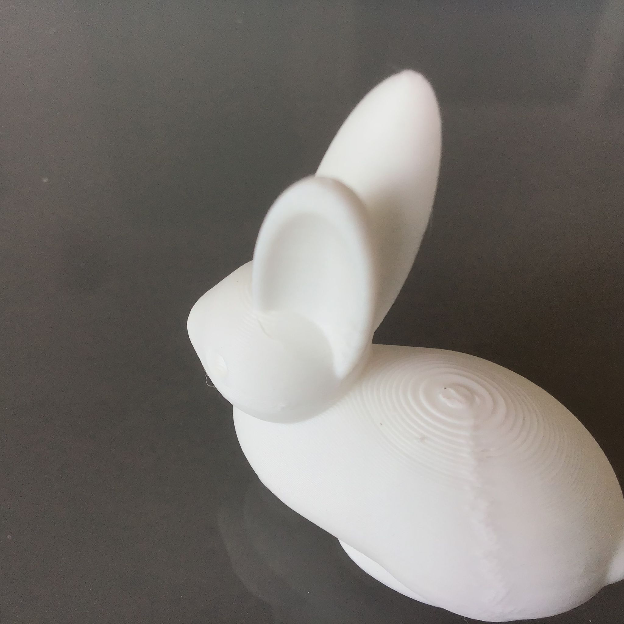

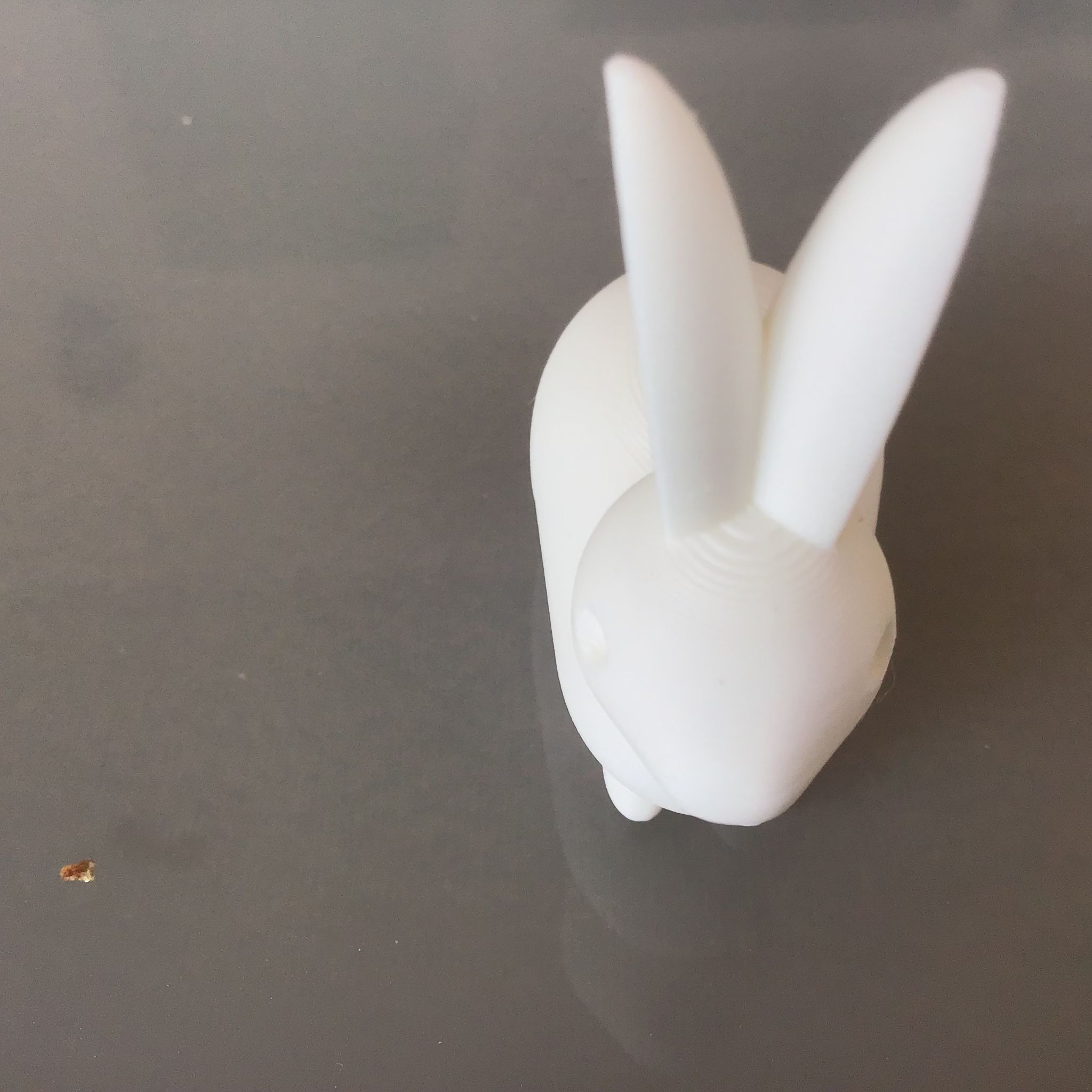

Je vous met ici la photo d'un lapin issu de la carte SD fourni avec la machine et j'aimerai encore votre avis.
J'ai pris les réglages de base dans le slicer, j'ai juste déplacé le lapin. Est ce que les stries sur la tête sont normales?
stries qu'on trouvé également sur le dos.
En revanche sur le coté du dos on vois une ligne qui ne me semble pas normale.
J'ai également imprimé une pièce de 5mm de hauteur, un cylindre quoi et le cylindre n'est pas régulier mais ca ne rends rien en photo.
Je ne sais pas a quoi c'est dû et comment régler ce problème. Merci pour votre soutien a mes débuts.

Juste pour ta compréhension, le plateau de l’imprimante est en métal (la partie qui comprends les galets, photo 1) sur lequel est fixé avec des vis+ molette et le système de ressorts une épaisse (compter 5 a 8 mm environ selon les imprimantes) tôle en métal auquel est fixé le bed chauffant (photo 2).
Ensuite sur ce plateau on va venir fixer la surface d’impression :
buildtak, verre borosilicate, miroir ou plaque de verre, sont maintenus directement au plateau en général avec des pinces.
Mais ils existent aussi d’autres systèmes comme les feuilles PEI ou les feuilles PC. Ces dernières sont des feuilles fines collées  sur une fine tôle métallique (1 mm ou moins d’épaisseur)
Ensuite cette tôle métallique peut être maintenue au plateau soit avec des pinces (pas pratique) soit par magnétisme. Le plateau n’étant pas aimanté, on vient coller une plaque magnétique à ce dernier sur lequel on pose la fine tôle métallique avec le revêtement PC ou PEI.
C’est cette dernière que tu as du changer (la feuille métallique collée avec le revêtement PEI).

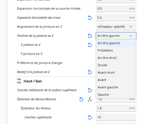

Tes impressions sont très bien, les couches c'est normal de les voir, suivant la hauteur de couche tu les vois plus ou moin 😉
La "cicatrice" sur le côté c'est la "couture", le début de chaque couche en hauteur, tu ne peut pas faire sans.

Il y a 9 heures, Petit Pimousse a dit :
La "cicatrice" sur le côté de la "couture", le début de chaque couche en hauteur, tu ne peut pas faire sans.
Bonjour @dTrimon
Pour les couches visibles lors de l'impression des zones à faibles pentes.
(souvent haut de têtes) en dehors de réduire l'épaisseur de couche, tu peux dans Cura ou équivalent tester
l'utilsation des couches adaptatives (dans Cura dans le menu expérimental),
Il y aussi l'utilisation de bloqueurs qui peux te permettre de changer l'épaisseur de couche sur la partie haute de l'objet (à expérimenter)
Pour la couture (cicatrice), tu en auras toujours, mais tu peux choisir l'endroit ou elle se trouve pour qu'elle soit la moins gênante.
Pour les objets anguleux (exemple boîte) tu peux choisir de la mettre dans un coin angle aigu dans le menualignement de la jointure en Z.

J'ai eu exactement le même problème, je n'arrivais pas à retirer ma première impression.
J'ai fait une deuxième impression (les carrés dans les coins et milieu) pour vérifier le plateau et pas moyen de nettoyer.
Donc spatule et acétone = revêtement foutu 😞
J'ai aussi commandé un nouveau (via Alli).
