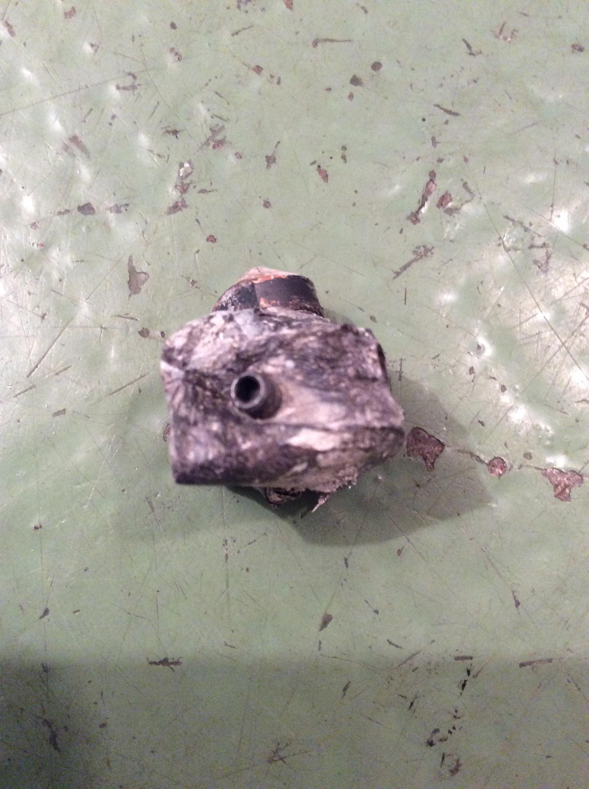

elcp72 Posté(e) Septembre 23, 2016 Partager Posté(e) Septembre 23, 2016 Je m'attribue la palme du boulet de la semaine ... j ai voulu nettoyer ma tête d'impression au chalumeau et je me suis un peu trop attardé ... 2 Lien vers le commentaire Partager sur d’autres sites More sharing options...
Shania Posté(e) Septembre 23, 2016 Partager Posté(e) Septembre 23, 2016 Bonsoir. Tu en as fait une oeuvre d'art de ta buse. Sacrebleu, quel chalumeau as-tu employé ? La majorité des laitons ne fondent qu'autour des 900°, T° qu'un chalumeau à gaz n’atteint jamais. Moi aussi, je nettoie mes buses au chalumeau, mais sans jamais dépasser les 400 ou 500°, ce qui est largement suffisant pour brûler tous les dépôts à l'intérieur et les ôter facilement. Je chauffe, je tente de nettoyer avec une mini brosse ronde métallique, puis je regarde l'intérieur avec une lampe de poche. S'il faut, je réchauffe un peu plus fort. Question d'habitude, tu verras. Lien vers le commentaire Partager sur d’autres sites More sharing options...
elcp72 Posté(e) Septembre 23, 2016 Auteur Partager Posté(e) Septembre 23, 2016 On m y reprendra plus Lien vers le commentaire Partager sur d’autres sites More sharing options...
nicephore Posté(e) Septembre 23, 2016 Partager Posté(e) Septembre 23, 2016 Ha oui tout de même, belle sculpture perso j'utilise un fer à soudé à gaz, une fois la panne retirée il deviens un petit chalumeau. C'est parfait pour nos buses. Lien vers le commentaire Partager sur d’autres sites More sharing options...
Cyrille Posté(e) Septembre 23, 2016 Partager Posté(e) Septembre 23, 2016 Heu, j'ai du mal à croire que tu ne l'ai pas fait exprès Perso j'utilise un petit chalumeau de cuisine qui sert en général à brûler les fameuses crèmes. C'est largement suffisant et en plus c'est petit et économe (ça se recharge avec une bouteille de gaz de briquet) Lien vers le commentaire Partager sur d’autres sites More sharing options...
elcp72 Posté(e) Septembre 24, 2016 Auteur Partager Posté(e) Septembre 24, 2016 Bein non le pire c'est qu'on l'a pas fait exprès avec mon fils. En même temps le chalumeau il a adoré :-) Pendant 1/4 de seconde la tête était comme neuve .... 12h après j'arrive pas à me regarder dans la glace sans me traiter de CRETIN !!!!!! Lien vers le commentaire Partager sur d’autres sites More sharing options...
gisclace Posté(e) Septembre 24, 2016 Partager Posté(e) Septembre 24, 2016 Mais au moins elle est propre Lien vers le commentaire Partager sur d’autres sites More sharing options...
filament-abs.fr Posté(e) Septembre 24, 2016 Partager Posté(e) Septembre 24, 2016 Il vaut mieux éviter les flammes. Un décapeur thermique est moins traumatisant pour le matériel et la température est réglable (sur certains décapeurs) de 50 à 800°C. Condoléances à elcp72 1 Lien vers le commentaire Partager sur d’autres sites More sharing options...
Phoenix Posté(e) Septembre 24, 2016 Partager Posté(e) Septembre 24, 2016 Comme filament-abs, j'utilise un décapeur thermique. Si le filament, après nettoyage, fait en sortant de la buse 0.55 au lieu de 0.4mm, je change la buse. 2 Lien vers le commentaire Partager sur d’autres sites More sharing options...
