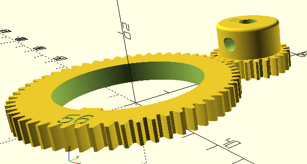

Grumly Posté(e) Septembre 20, 2022 Partager Posté(e) Septembre 20, 2022 Bonjour, je commence a me débrouiller avec openscad. J'ai commencé avec freecad, mais pour certaine pièces, c'est finalement vachement plus simple, surtout avec les librairies permettant de faire les filetage et les engrenages. Bref, j'ai un fichier qui me fait justement un assemblage deux beau engrenages, et j'aimerai généré deux fichiers STL distincts, afin de pouvoir plus facilement les imprimer A par commenter tour a tour mes partie de code correspondant a un pièce, puis l'autre; il y a t il une astuce ?? Merci Lien vers le commentaire Partager sur d’autres sites More sharing options...

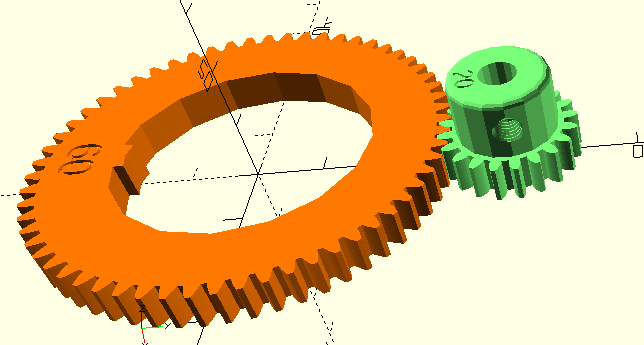

fran6p Posté(e) Septembre 20, 2022 Partager Posté(e) Septembre 20, 2022 (modifié) il y a 12 minutes, Grumly a dit : A par commenter tour a tour mes partie de code correspondant a un pièce, puis l'autre C'est ce que je fais mais en regroupant les «pièces» dans un module. Ainsi je n'ai qu'à décommenter / commenter l'appel des modules voulus. C'est volontaire la faible résolution de tes cercles (on voit les facettes) ? Ton $fn là semble être de 15/16 (un $fn de 60 permet déjà d'obtenir de «beaux» cercles). Modifié (le) Septembre 20, 2022 par fran6p Lien vers le commentaire Partager sur d’autres sites More sharing options...

Grumly Posté(e) Septembre 20, 2022 Auteur Partager Posté(e) Septembre 20, 2022 (modifié) merci fran6p, je vai regarder cette notion de module. Sinon, oui la fable résolution est voulu, car comme j'ai des filetages ca fait ramer la preview. Mais ca passe automatique en "HD" lors de l'export : $fn= $preview ? 10 : 128; Modifié (le) Septembre 20, 2022 par Grumly Lien vers le commentaire Partager sur d’autres sites More sharing options...
fran6p Posté(e) Septembre 20, 2022 Partager Posté(e) Septembre 20, 2022 Exemple avec ce fichier : fixation_chaine_cable_S9_laser_v2.scad Aller tout à la fin pour choisir la «pièce» à exporter en STL Lien vers le commentaire Partager sur d’autres sites More sharing options...

Grumly Posté(e) Septembre 21, 2022 Auteur Partager Posté(e) Septembre 21, 2022 (modifié) Merci franc6p, j'ai réussi avec les modules; au début j'ai galéré a repasser des paramètres, puis comme je n'ai qu'une pièce de chaque, je n'ai pas mis de paramètre, les constantes passent par "effet de bord"... Sinon gerardm, oui c'est plus simple d'avoir deux STL pour les imprimer séparément, ou les déplacer. par exemple le pignon a un filetage pour la vis de serrage, il vos mieux l'imprimer finement, alors que la couronne peut être imprimée avec des couches plus importantes. Quand à la qualité de mon travail, l’intérêt d'openscad, c'est qu'il y a des librairies toute faite ! en une ligne on peut faire un roue dentée normalisée (Module 1.0, angle 20°) : spur_gear(mod=1, teeth=56, thickness=6, shaft_diam=38c,anchor=BOTTOM,pressure_angle=20); Mais si on imprime comme tel ça peut très bien marcher; sur thinginverse, il y a plein d'exemple de truc comme ça, c'est du "print in place" Modifié (le) Septembre 21, 2022 par Grumly Lien vers le commentaire Partager sur d’autres sites More sharing options...
