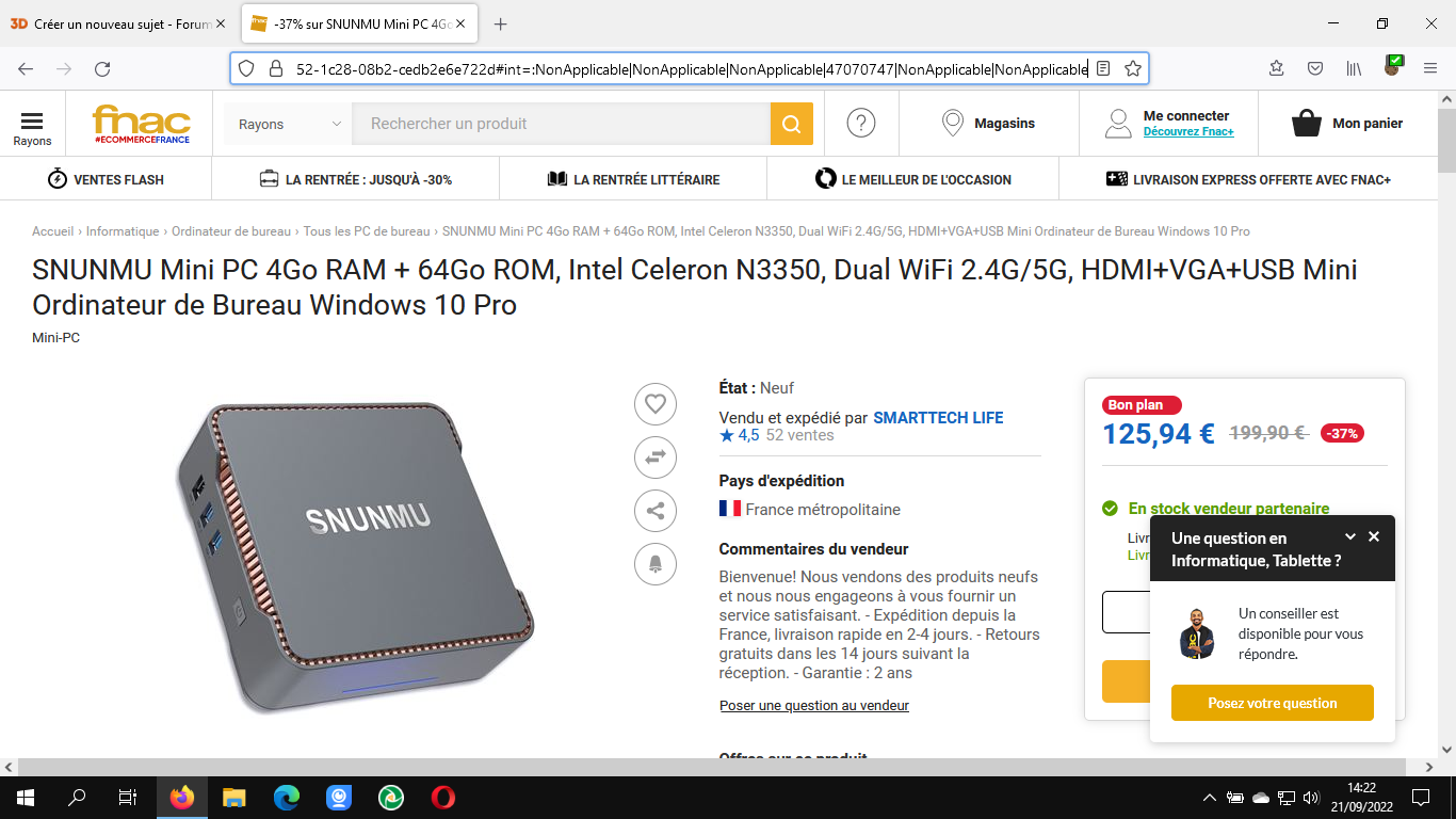

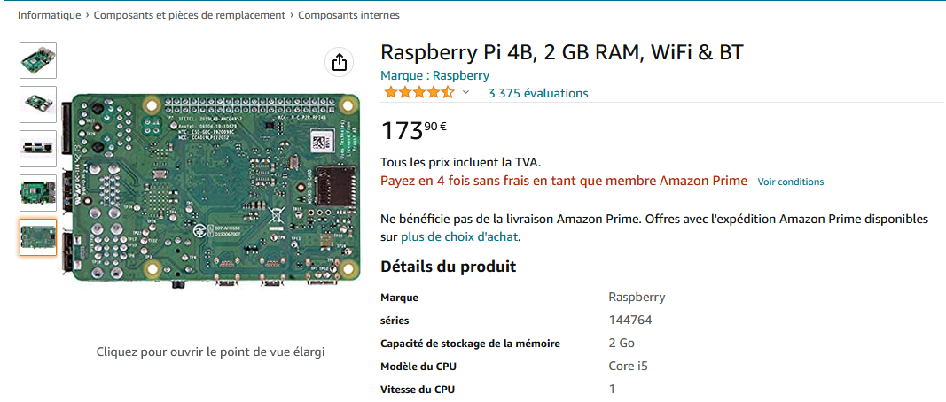

Yo' Posté(e) Septembre 21, 2022 Partager Posté(e) Septembre 21, 2022 Hello, Ayant un projet en tête, je me suis tourné vers l'achat d'un RPI. V'la t'y pas la surprise Chez les revendeurs officiels (Elektor, Kubii, etc.), il n'y a plus aucune dispo. Est-il possible de le remplacer par un produit similaire, plus abordable et/ou dispo, fonctionnant avec Linux ? J'ai bien une vue sur ce mini PC, mais j’hésite. Vos avis et retours d'expériences sont les bienvenus. Lien vers le commentaire Partager sur d’autres sites More sharing options...
Savate Posté(e) Septembre 21, 2022 Partager Posté(e) Septembre 21, 2022 (modifié) il y a une heure, Yo' a dit : Chez les revendeurs officiels (Elektor, Kubii, etc.), il n'y a plus aucune dispo. Je confirme, c'est la misère absolue ... rpilocator - Find Raspberry Pi Computers in Stock tu as la version CM4 + adaptateur (pour avoir tous les ports) : nettement moins cher que les 173 € tu as aussi des clones : banana pi, orange pi ou un clone un peu moins puissant du CM4 la CB1 chez BigTreeTech (sur ali) Modifié (le) Septembre 21, 2022 par Savate 2 Lien vers le commentaire Partager sur d’autres sites More sharing options...
fran6p Posté(e) Septembre 21, 2022 Partager Posté(e) Septembre 21, 2022 Makerbase fait également un équivalent du RPi3 (sans carte CM4 ou CB1) J'ai réussi à acheter une CM4 sur un site allemand sinon il y a quelques jours Kubii avait quelques RPi4 mais en pack (alim + boitier + …). Les revendeurs officiels sont tenus de vendre aux prix officiels, certains margoulins les revendent à des tarifs stratosphériques Si tu n'as pas besoin des broches GPIO, tu peux voir du côté de certaines TV Android (ex: https://www.amazon.fr/gp/product/B07Y3FMKJK?psc=1 ) et y installer le firmware Quadra (exemple pour installer Klipper). 1 1 Lien vers le commentaire Partager sur d’autres sites More sharing options...
Yo' Posté(e) Septembre 21, 2022 Auteur Partager Posté(e) Septembre 21, 2022 il y a 56 minutes, fran6p a dit : (exemple pour installer Klipper) A vrai dire, c'est pour créer un système pour récupérer des infos via la prise obd de ma voiture, en temps réel, et les enregistrer pour les analyser. Le banana PI est très intéressant, tout comme le T95Max qui est déjà dans un boîtier et qui semble être alimenté par du 12V. Faut que j'y réfléchisse (et que je termine les 18 projets en cours ). Lien vers le commentaire Partager sur d’autres sites More sharing options...
