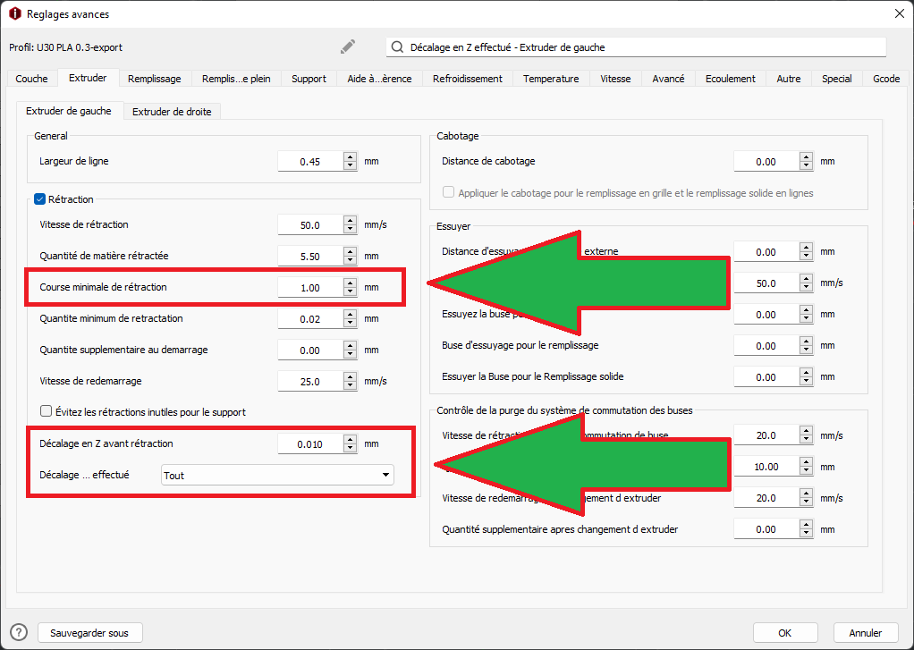

pommeverte Posté(e) Septembre 26, 2022 Partager Posté(e) Septembre 26, 2022 (modifié) Est-ce que tu peux essayer de supprimer le décalage en Z lors des rétractions (décalage en Z avant rétraction = 0mm) et augmenter la course minimale de rétraction à 3mm? Citation Modifié (le) Septembre 27, 2022 par pommeverte Lien vers le commentaire Partager sur d’autres sites More sharing options...

methylene67 Posté(e) Septembre 27, 2022 Partager Posté(e) Septembre 27, 2022 Il y a 19 heures, pommeverte a dit : Est-ce que tu peux essayer de supprimer le décalage en Z lors des rétractions (décalage en Z avant rétraction = 0mm) et augmenter la course minimale de rétraction à 3mm? Je confirme ce qu'à dit la pomme verte, pour le Z-hop et pour la pause. Tu pourrais nous montrer tes paramètres Ideamaker (screen ou directement exporter un profil et nous joindre le fichier ici) ? Si c'est lié à la couture, ce dont je doute, on peut également jouer sur la distance de cabotage et d'essuyage (partie droite du screen de @pommeverte) Il faut que je regarde mes valeurs (là tout de suite je n'ai pas accès à Ideamaker), mais quelque chose comme 0.25 mm. Lien vers le commentaire Partager sur d’autres sites More sharing options...

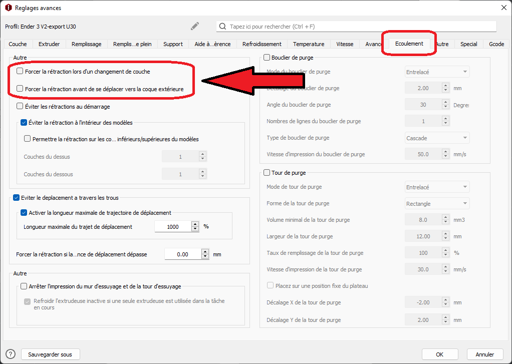

pommeverte Posté(e) Septembre 28, 2022 Partager Posté(e) Septembre 28, 2022 (modifié) Salut, Est-ce que tu peux fournir le nouveau fichier gcode que tu as imprimé? J'ai tranché un cube de calibration avec ton profil et il y a toujours une rétraction, par exemple ici: G1 X114.712 Y103.407 E1443.1473 G1 X106.222 Y103.407 E1443.3590 G0 F1800 X105.722 Y103.407 G1 F3600 E1437.8590 M204 S250.00 G0 F7200 X105.769 Y103.454 G0 F7200 X106.122 Y103.807 ;TYPE:WALL-OUTER ;WIDTH:0.400 G1 F900 E1443.2590 G1 F1800 X106.122 Y104.459 E1443.2753 Pour supprimer cette rétraction, tu peux décocher ces 2 cases: Citation Modifié (le) Septembre 28, 2022 par pommeverte Lien vers le commentaire Partager sur d’autres sites More sharing options...
mick92 Posté(e) Septembre 28, 2022 Auteur Partager Posté(e) Septembre 28, 2022 ok jvai refaire un test Merci Pommeverte mon cube est a 50% et jy voit pas un defaut dans les angle. donc c'etait bien la retractation mais j'ai pas pensé a aller regarder dans les autre onglet 1 Lien vers le commentaire Partager sur d’autres sites More sharing options...
