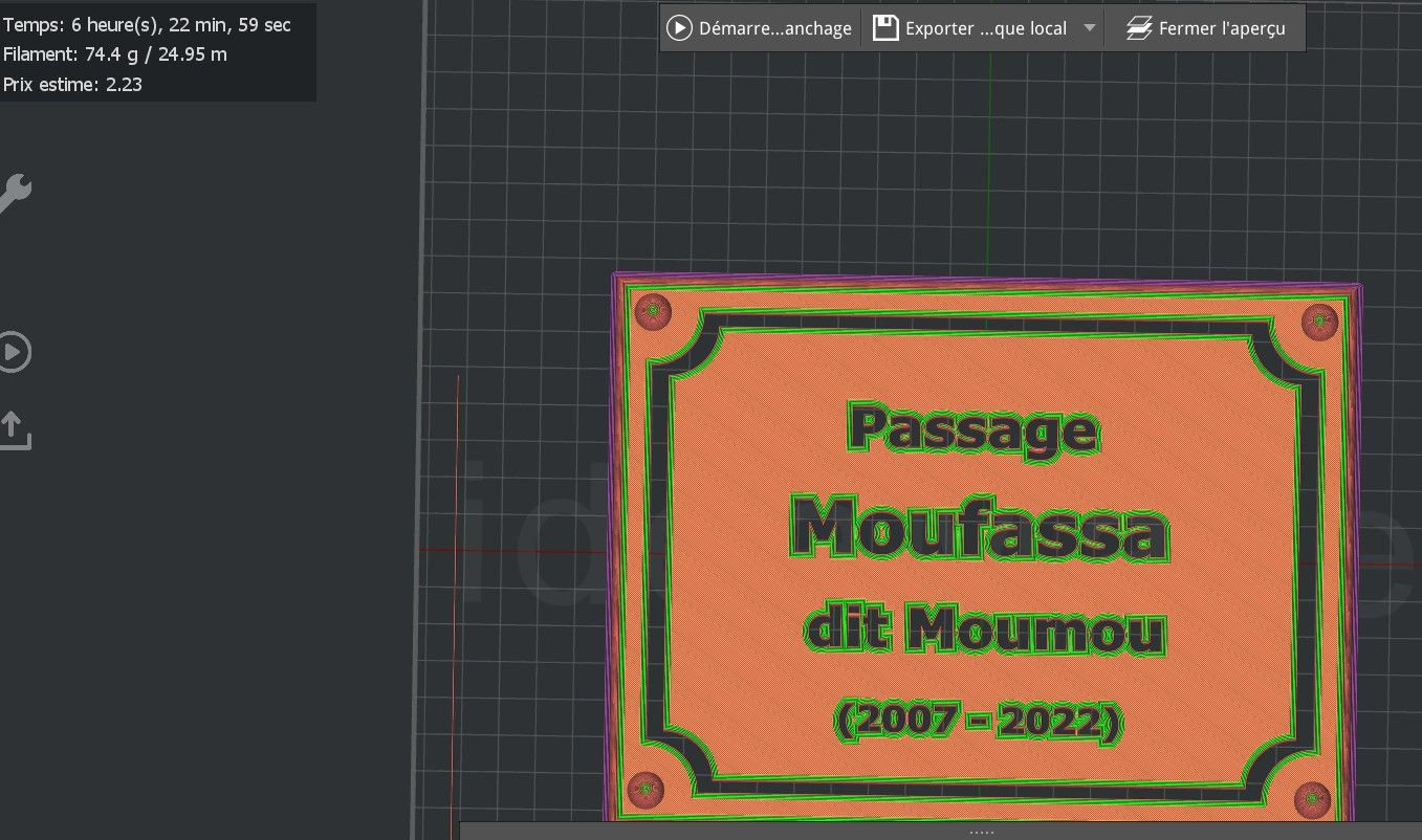

mich0111 Posté(e) Septembre 21, 2022 Partager Posté(e) Septembre 21, 2022 Bonsoir @vap38 Je cherche à imprimer cette plaque avec ma SV04 en utilisant ideamaker mais je trouve le temps d'impression anormalement long. Il m'annonce 9h pour ce simple texte. Pourrais-tu jeter un oeil et me dire s'il y a quelque chose de foireux ? Par avance, merci. Je te joins profil ideamaker et modèle A bientôt Street_passage Moumou texte.stl Sovol3d SV04-PETG 1.75mm-export.bin Lien vers le commentaire Partager sur d’autres sites More sharing options...
medmed Posté(e) Septembre 21, 2022 Partager Posté(e) Septembre 21, 2022 (modifié) Je trouve rien d'anormal au temps d'impression vu la taille de l'impression (200X150X10.5). En couches de 0.3m et 80mm/s , je tombe à 6h 37mm pour une impression à 100% . De plus du va avoir des problèmes avec les caractères . Par exemple, les O , les A, e ,d, 0, etc.. Tout l'intérieur est dans le vide et ne resteront pas sur la plaque. Idem pour l'extérieur de la plaque qui n'est pas relié avec l'intérieur. Tu vas te retrouver avec deux plaques en fait. Une extérieur et une intérieure. Modifié (le) Septembre 21, 2022 par medmed 1 Lien vers le commentaire Partager sur d’autres sites More sharing options...

vap38 Posté(e) Septembre 21, 2022 Partager Posté(e) Septembre 21, 2022 Hello voilà j'ai réalisé sous Ideamaker avec mon profil par défaut pour ma TLD3 environ 6h en couches de 0.2mm ! voici en image le résultat Lien vers le commentaire Partager sur d’autres sites More sharing options...
mich0111 Posté(e) Septembre 21, 2022 Auteur Partager Posté(e) Septembre 21, 2022 il y a 5 minutes, vap38 a dit : Hello voilà j'ai réalisé sous Ideamaker avec mon profil par défaut pour ma TLD3 environ 6h en couches de 0.2mm ! Salut, Je dois le faire en PETG. Quelles différences y-a-t-il entre ton profil et le mien ? Ça fait un sacré écart de temps, 50% ce n'est pas rien. Lien vers le commentaire Partager sur d’autres sites More sharing options...
vap38 Posté(e) Septembre 21, 2022 Partager Posté(e) Septembre 21, 2022 (modifié) Ok je vais regarder le profil et je te tiens au courant. A vrai dire soit du PLA ou du PETG çà n'a pas d'influence sur le temps d'impression. C'est plus le nombre de murs "coques" et le taux de remplissage qui fait la différence ! Modifié (le) Septembre 21, 2022 par vap38 Lien vers le commentaire Partager sur d’autres sites More sharing options...

vap38 Posté(e) Septembre 21, 2022 Partager Posté(e) Septembre 21, 2022 Voilà après quelques correctifs vitesse à 60 pour les couches intérieurs et remplissage et en enlevant le lissage je suis à 5h 53 mn Lien vers le commentaire Partager sur d’autres sites More sharing options...
mich0111 Posté(e) Septembre 21, 2022 Auteur Partager Posté(e) Septembre 21, 2022 Effectivement, ce n'est pas le but. J'attends le retour de Francis. S'il ne voit rien, je ferais avec. à l’instant, vap38 a dit : Voilà après quelques correctifs vitesse à 60 pour les couches intérieurs et remplissage et en enlevant le lissage je suis à 5h 53 mn En partant de ton profil ou du mien ? Parce qu'il me semble de mémoire que ma vitesse par défaut est bien de 60 et la vitesse de remplissage de 80. Par contre, je crois que tu as soulevé LE point essentiel vu la superficie de l'objet, c'est le lissage. Je vais voir ce que ça donne sans. Lien vers le commentaire Partager sur d’autres sites More sharing options...
vap38 Posté(e) Septembre 21, 2022 Partager Posté(e) Septembre 21, 2022 Tu peux en enlevant le lissage compenser avec les deux dernières couche de la surface de la plaque placer la hauteur de couche à 0.10 afin d'avoir une surface remarquable presque aussi belle qu'un lissage. en exemple le paramétrage à faire pour gagner en qualité 1 Lien vers le commentaire Partager sur d’autres sites More sharing options...
mich0111 Posté(e) Septembre 21, 2022 Auteur Partager Posté(e) Septembre 21, 2022 Gagné, sans lissage, je descend à 6h30 Merci à tout le monde. Et merci pour l'astuce @vap38, je serais passé à côté. Bonne fin de soirée Juste pour info, en imprimant les 2 plaques superposées sans lissage avec des couches de 0.2 et les 2 dernières à 0.1, donc sans dégrader l'impression, je suis rendu à un temps d'impression de 11h37. Largement préférable et acceptable. Lien vers le commentaire Partager sur d’autres sites More sharing options...
