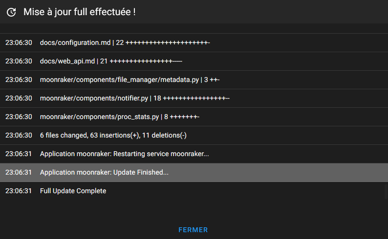

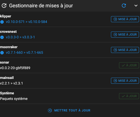

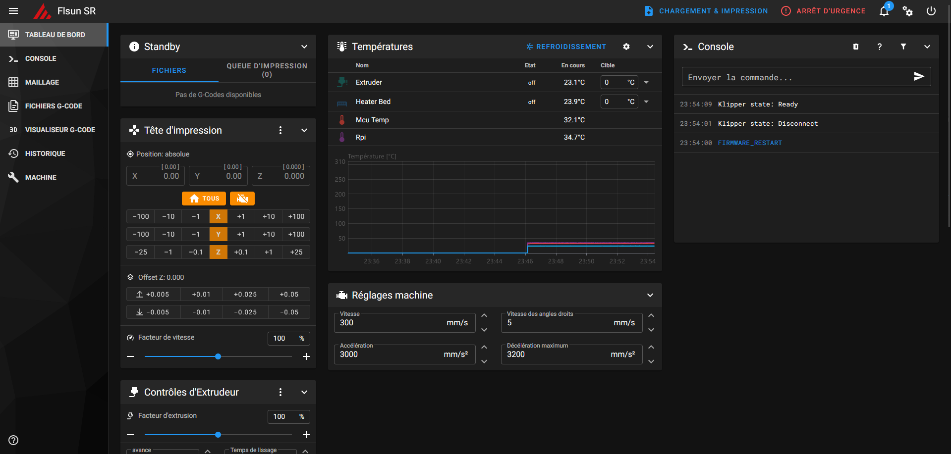

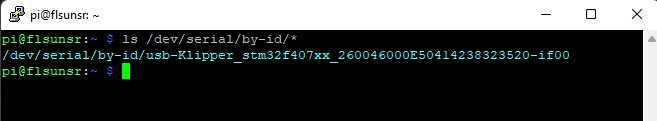

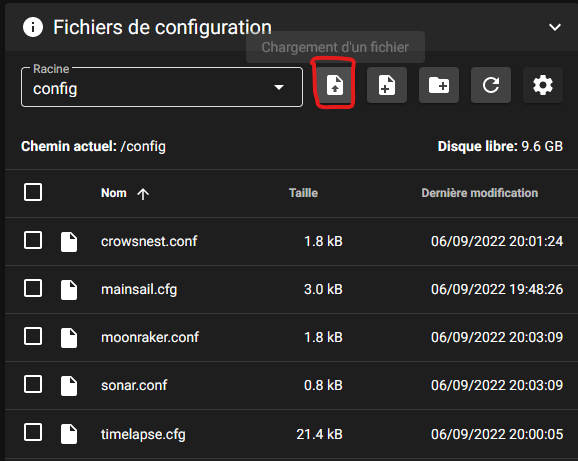

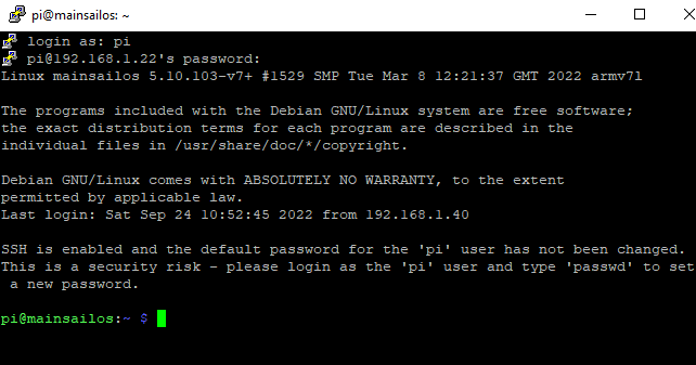

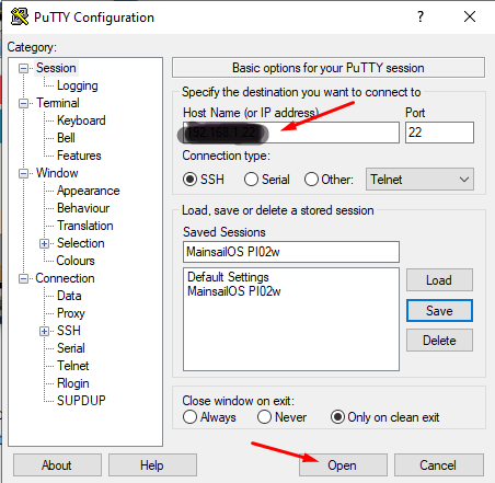

pixeldesbois Posté(e) Septembre 23, 2022 Auteur Partager Posté(e) Septembre 23, 2022 (modifié) V. Fichiers de configuration de Klipper Avant d'attaquer le sujet, il convient de mettre à jour les éléments du système. Depuis l'interface de MainSail, cliquez sur le menu "MACHINE". Vous devriez avoir un widget "Gestionnaire de mise à jour". Cliquez simplement sur "METTRE TOUT A JOUR". Attendez la fin du processus, le bouton FERMER devrait s'activer alors. Moonraker peut redémarrer et donc vous couper la connexion. Pas de panique, attendez quelques secondes, puis cliquez sur "RÉPÉTEZ". On obtient quelque chose comme cela : Toujours dans le menu "MACHINE", nous allons nous intéressé au widget "Fichier de configuration". C'est la grosse différence avec Marlin. Toute la configuration de klipper y est présente. Inutile de recompiler quoique ce soit. Le principe est de venir faire ces modifications ici puis de redémarrer le firmware pour qu'il en prenne compte. Elle est pas belle la vie ! Nous allons commencer par y déposer le fichier de configuration printer.cfg et macros.cfg : printer.zip Pour cela, il suffit de cliquer sur le bouton que j'ai entouré en rouge sur la capture précédente puis de sélectionner les fichiers depuis l'explorateur qui s'affiche. Il faut connecter le Raspberry à l'imprimante via un câble USB A / USB B. Allumez l'imprimante. A cette étape, nous avons une modification à apporter au fichier Printer.cfg. Il s'agit de renseigner identifiant du port USB utilisé. Pour cela, nous retournons dans putty (cf chapitre précédent) et nous lançons la commande : ls /dev/serial/by-id/* Il suffit de sélectionner la ligne en bleu clair avec la souris pour la copier. Retournez dans MainSail / MACHINE et cliquez sur la ligne de Printer.cfg afin de l'éditer. Repérez le paragraphe [mcu] et remplacez la valeur de "serial" en collant votre identifiant. Cela donnerait quelque chose comme ci-dessous mais avec votre identifiant. Finalisez cette tâche en cliquant sur "SAUVEGARDE ET REDÉMARRAGE" en haut à droite de l'écran. Le firmware va redémarrer pour prendre en compte le fichier de configuration. L'imprimante est alors automatiquement connectée à Mainsail. Depuis le menu "TABLEAU DE BORD, nous retrouvons les 1er indicateurs et commandes de l'imprimante (températures etc...) Modifié (le) Octobre 16, 2022 par pixeldesbois 1 Lien vers le commentaire Partager sur d’autres sites More sharing options...

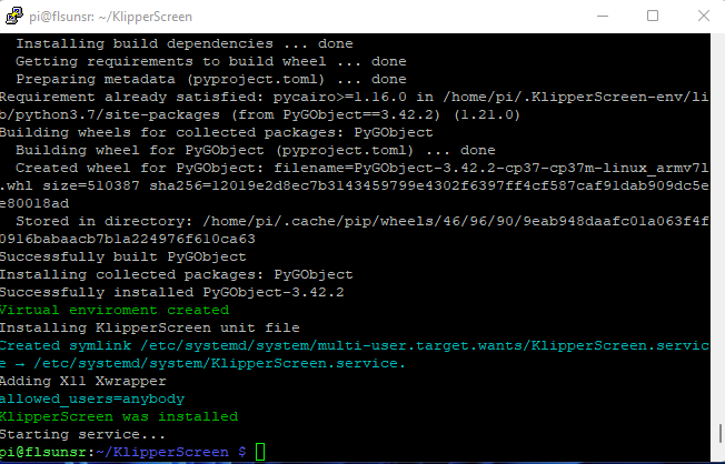

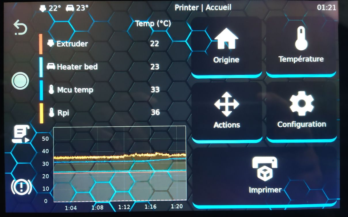

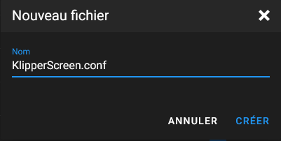

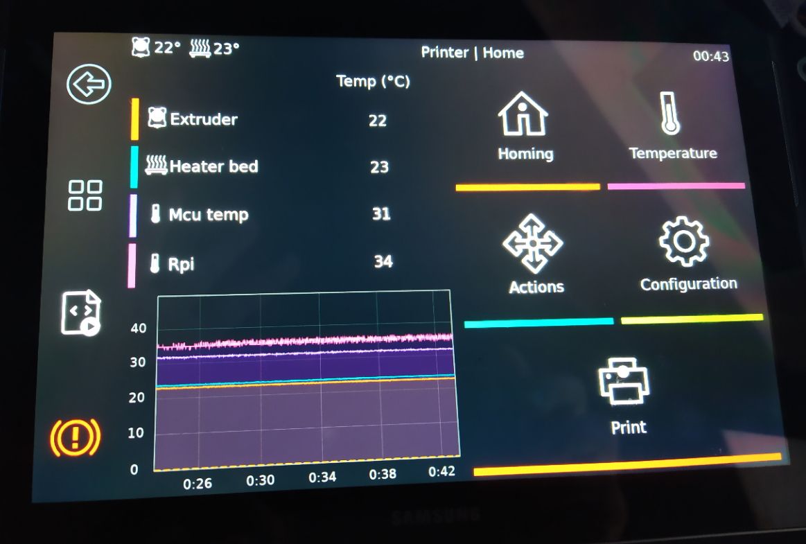

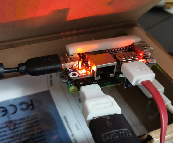

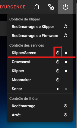

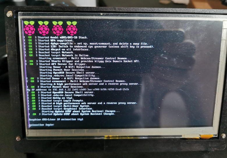

pixeldesbois Posté(e) Septembre 23, 2022 Auteur Partager Posté(e) Septembre 23, 2022 (modifié) VI. Installer un écran déporté L'écran d'origine de la Flsun SR n'est pas reconnu par Klipper. C'est pourquoi il reste bloqué au logo quand on allume l'imprimante. Il existe des solutions pour pallier à cela. En résumé vous avez la possibilité : - de fonctionner sans écran et seulement en accédant à MainsailOs depuis le PC ou un appareil mobile. ==>Inutile d'installer KlipperScreen - acheter un écran compatible Klipper qui se branche soit en hdmi, soit via le bus dédié, soit GPIO sur le pi. ==>Cela implique l'installation sur le raspberry de KlipperScreen - recycler un appareil Android pour le brancher via usb (liaison adb) ou en wifi ==>Cela implique l'installation sur le raspberry de KlipperScreen - utiliser/recycler un appareil Android/IOS en utilisant des apk dédié. ==>Inutile d'installer KlipperScreen Installation de KlipperScreen Je commence tout de suite par vous mettre la doc qui vous explique le comment du pourquoi et surtout expose d'autres possibilités qui pourraient vous intéresser : https://klipperscreen.readthedocs.io/en/latest/ La méthode d'installation employée ici est manuelle (Non c'est pas violent...). Il est possible d'utiliser KIAUH ... cf doc si intéressé. Pour cela, lancez Putty et connectez-vous, comme décrit dans les chapitres précédents, à Mainsail avec l'utilisateur pi. Puis lancez les commandes suivantes : cd ~/ git clone https://github.com/jordanruthe/KlipperScreen.git cd ~/KlipperScreen ./scripts/KlipperScreen-install.sh Lorsque que la dernière commande est lancée, il vous sera demandé le mot de passe de pi. Il faut être patient car il y a beaucoup d'éléments à installer... Il faut ensuite se rendre sur Mainsail (chez moi http://flsunsr.local). Allez dans le menu "MACHINE" et, depuis le widget "Fichiers de configuration", éditez le fichier moonraker.conf. Ajoutez la ligne suivante dans la section "authorization" / "trusted_clients", ajoutez en première ligne : 127.0.0.1 Afin de pouvoir gérer les mises à jour de KlipperScreen, ajoutez à la fin du même fichier : # KlipperScreen update_manager entry [update_manager KlipperScreen] type: git_repo path: ~/KlipperScreen origin: https://github.com/jordanruthe/KlipperScreen.git env: ~/.KlipperScreen-env/bin/python requirements: scripts/KlipperScreen-requirements.txt install_script: scripts/KlipperScreen-install.sh managed_services: KlipperScreen N'oubliez pas de sauvegarder et redémarrer (en haut à droite). Pour anticiper la customisation de l'interface de KlipperScreen, nous allons créer un fichier de configuration dédié. Il permettra par exemple de définir les menus que l'on souhaite voir. Pour cela, toujours dans le widget "Fichier de configuration", cliquez sur le bouton : et saisissez : KlipperScreen.conf Puis cliquez sur le bouton "CREER" Félicitation KlipperScreen est installé. Il reste à configurer l'écran en fonction du choix que vous avez prix Utilisation d'un écran TFT capacitif via HDMI Je vous mets à disposition le tutoriel de @MrMagounetsur l'installation d'un écran TFT capacitif connecté au Raspberry via le port HDMI : Si comme moi, vous avez un écran TFT 7" tactile capacitif sous la main, ce type d'écran qui nécessite un HDMI et un usb pour le tactile : Il sera nécessaire d'effectuer quelques configurations pour obtenir un affichage sur l'écran 7" et oui en branchant un écran d'ordinateur avec une résolution de 1280x720p ou supérieur pas de soucis. Mais ce type d'écran 7" supporte les 1024x600 uniquement et donc on part sur une résolution non supportée. La conséquence est donc aucun affichage ou des lignes verticales blanches. Pour configurer votre écran, il faudra commencer par lancer une connexion putty : Mettre l'adresse ip de vote pi sous MainsailOs puis se connecter avec open, dans la fenêtre Putty entre le login = pi et mot de passe = raspberry (je vous conseille de changer le mdp pour sécuriser votre système) Puis il faudra taper la commande : sudo nano /boot/config.txt Le mot de passe du compte pi (raspberry) sera redemandé. Il faudra chercher la ligne " #hdmi_force_hotplug=1 ". En dessous de cette ligne, ajoutez la ligne " hdmi_cvt=1024 576 60 3 0 0 0 " puis, pour les variables suivantes, indiquez les valeurs comme suit puis redémarrez votre Pi : hdmi_group=2 hdmi_mode=87 hdmi_drive=2 @MrMagounetEncore merci pour ce tuto ! Utilisation d'un appareil Android via wifi Pour ma part (oui c'est Pixeldesbois qui a repris le micro... tu suis ou quoi ?, à mon 1er essai, j'avais réussi à connecter ma tablette Android au Raspberry via l'USB. Cela fonctionnait bien mais la tablette (Galaxy Tab 2 10 pouces) ne peut transférer des données et se charger en même temps. Il existe des câbles en Y permettant de contourner mais là je n'en ai pas sous la main. Donc je vais essayer en passant par le wifi cela aura pour avantage de pouvoir embarquer le terminal où je veux, voir d'utiliser la caméra embarqué. Je m'amuse avec une tablette android mais cela fonctionne avec un smartphone Android bien évidemment ! On commence par s'assurer que la tablette est connectée au wifi ... au même réseau que la Flsun SR hein ! Il faut fixer l'adresse IP de la tablette dans la box internet sinon l'adresse risque de changer au bout d'un moment et l'affichage ne plus fonctionner. On installe sur la tablette, l'application XServer-XSDL. Au lancement de cette dernière, il va falloir être rapide et cliquer le bouton pour configurer qui apparaît brièvement en haut. Si vous le ratez, fermez l'application et recommencez... Deux choses à modifier : Dans "Clavier à l'écran"/ "Reconfigurer les contrôles via l'écran", décochez toutes les cases Dans "Emulation de la souris"/"Mode d'émulation de la souris", cliquez sur "Desktop,no emulation" Après avoir validé, nous arrivons sur un écran bleu. Là, retour à Putty pour se connectez au Raspberry (vous savez faire maintenant !). On lance ensuite les commandes suivantes. Pour se déplacer dans le répertoire KlipperScreen/scripts cd ~/KlipperScreen/scripts Pour créer un fichier, launch_KlipperScreen.sh touch launch_KlipperScreen.sh Pour lui donner des droits de s'exécuter chmod +x launch_KlipperScreen.sh On passe ensuite en édition du fichier nano launch_KlipperScreen.sh Là il va falloir saisir une ligne contenant l'adresse ip de la tablette. Dans mon cas, l'ip est 192.168.1.27 ce qui donne DISPLAY=192.168.1.27:0 $KS_XCLIENT Dans votre cas, il faudra donc remplacer "192.168.1.27" par l'adresse ip de votre appareil Android. On sauvegarde ensuite avec la combinaison de touches CTRL et X. Il faut ensuite confirmer avec Y. Finalement, il faut arrêter le service KlipperScreen et le relancer pour qu'il prenne en compte les modifications. Arrêt : sudo service KlipperScreen stop Relance : sudo service KlipperScreen start L'écran devrait changer en : Si cela ne fonctionne pas, essaie de nouveau d'arrêter et relancer le service. D'ailleurs, vous pourrez le faire depuis Mainsail en cliquant que le bouton de marche/arret en haut à droite puis sur le bouton suivant : Customisation de Klipperscreen La langue de l'interface peut être changé depuis le bouton "Configuration" puis "Settings". Il est également possible de changer le thème. KleeperScreen en propose plusieurs mais moi j'ai opté pour celui de SamTech3D Attention les thèmes de SamTech3D provoquent des lenteurs sous Android wifi et adb. Il vaut mieux rester avec les thèmes proposées par défaut . Merci à @smileyd'avoir trouvé ce correctif. Utilisation d'une application mobile Cela implique que l'appareil mobile et l'imprimante soit sur le même réseau local et que l'IP de l'imprimante soit fixé sur la box internet. Merci à @MrMagounet d'avoir suggéré l'idée d'autant qu'au final c'est ce que j'utilise ! Il y en a peut-être d'autres mais nous avons essayé : - Mobileraker dont l'interface est agréable sans pub et disponible sur IOS et Android - Klipperdroid N'hésitez pas à nous dire si vous en avez essayé d'autres. Modifié (le) Octobre 1, 2022 par pixeldesbois Lien vers le commentaire Partager sur d’autres sites More sharing options...

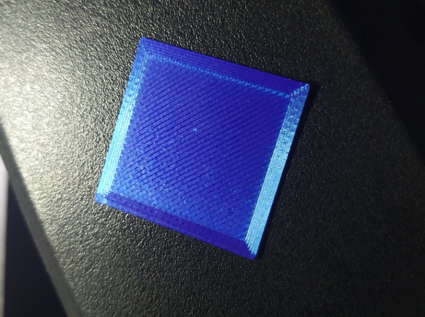

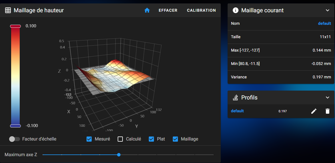

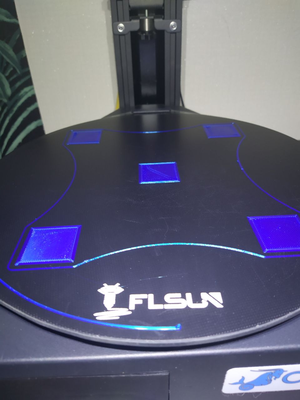

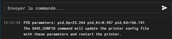

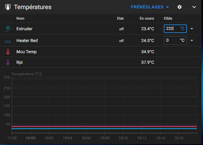

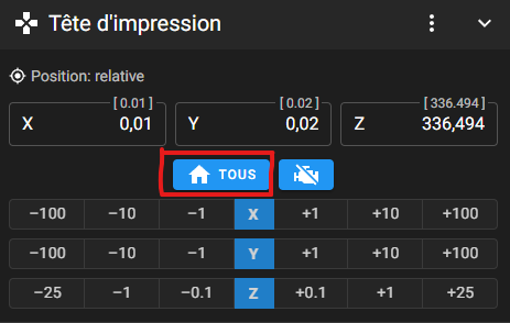

pixeldesbois Posté(e) Septembre 23, 2022 Auteur Partager Posté(e) Septembre 23, 2022 (modifié) VI. Calibrations et premiers prints Avant d'attaquer la calibration, il convient de faire quelques petits tests pour voir si tout répond bien. Vous pouvez par exemple faire chauffer la buse puis le plateau, effectuer de petits déplacements de la tête. Réglage Z-Offset Faite un home en cliquant sur le bouton ci-dessous depuis le menu "TABLEAU DE BORD" du widget "Tête d'impression" Il faut ensuite installer la sonde de palpation et la brancher. N'oubliez pas de le faire sinon la tête d'impression va s'écraser sur le plateau avec la commande suivante ! Çà me paraît évident mais je le mentionne : le plateau doit être propre hein ! Dernière chose, je n'explique pas ce que sont ces procédures. Si vous souhaitez des détails, il y a ce qu'il faut sur le site de Klipper. Depuis le widget "Console", saisissez la commande PROBE_CALIBRATE La sonde va faire quelques palpation au milieu du plateau puis s'arrêter. A ce moment, il faut retirer la sonde afin d'effectuer le réglage avec la feuille de papier. Une autre évidence : assurez vous que la buse soit propre et la nettoyer de tout résidu de filament qui pourrait fausser les mesures. Nous allons ensuite utiliser la commande TESTZ qui permet de faire monter ou descendre la tête d'une certaine valeur. Les valeurs négatives permettent de descendre et les positives de monter. Ces valeurs sont en millimètre. Exemple : TESTZ Z=-1 pour descendre de 1mm. Jouez avec des valeurs comme 5mm ou 1mm si vous êtes loin du papier. Puis utilisez des valeurs comme 0.1 ou 0.05 pour affiner votre réglage. Dernière notion, à chaque fois que vous lancez la commande, un commentaire apparaît dans la console : Z position: 4.881 --> 9.881 <-- 14.881 La valeur du milieu est la position Z actuelle. De part et d'autre sont les dernières positions supérieure et inférieure. Tout ça pour dire qu'il existe 2 autres commandes qui permettent de se positionner à mi-chemin entre la valeur actuel et une de ces bornes. Pour ce faire, il faut utiliser les commandes : TESTZ Z=- TESTZ Z=+ Ces commandes sont sympas quand on se trouve dans la zone de "grattage" du papier. Une fois le réglage trouvé, saisissez ACCEPT Puis SAVE_CONFIG Le firmware redémarre alors pour prendre en compte la configuration. Delta calibration Faites un home ou commande G28 Il faut ensuite installer la sonde de palpation et la brancher. N'oubliez pas de le faire sinon la tête d'impression va s'écraser sur le plateau avec la commande suivante ! Puis entrez la commande : DELTA_CALIBRATE Puis SAVE_CONFIG Comme je suis parti des fichiers de configuration de SamTech3D, j'ai vu qu'il y avait une macro "CALIBRATE". En gros, elle est plus précise (et plus longue) qu'un simple DELTA_CALIBRATE car elle règle les endstop et effectue plusieurs DELTA_CALIBRATE. Du coup, je l'ai lancé en ayant bien sur la sonde toujours branché. La macro fait un home et un save à la fin de la procédure. Bed mesh calibration Faites un home ou commande G28 Il faut ensuite installer la sonde de palpation et la brancher. N'oubliez pas de le faire sinon la tête d'impression va s'écraser sur le plateau avec la commande suivante ! Puis entrez la commande : BED_MESH_CALIBRATE Puis SAVE_CONFIG Et G28 Note 1: Depuis les macros de Samtech, il est possible de lancer "bed_Mesh" qui automatise les commandes précédentes. (Merci @MrMagounet pour la précision) Note 2 : A partir de là, nous pouvons aller voir dans le menu Maillage, ce que cela donne. Quand je vois le mien, j'ai l'impression d'avoir tapé dessus avec un marteau mais les écarts entre les extrêmes sont petits. ('fin j'crois... ) Note 3 : Le bed Mesh est à faire plateau à chaud. Enfin, sachez qu'il est possible de refaire le bed mesh directement depuis cet écran, avec les boutons en haut du widget "Maillage de hauteur". Effet, la "maison" permet de faire un home, "EFFACER" supprime le dernier maillage effectué et "CALIBRATION" relance le bed mesh calibration. Cela vous demandera un nom de profil qui n'est pas obligatoire. N'oubliez pas de sauvegarder la configuration. Réglages des PID 2 possibilités : soit utiliser la méthode manuelle via la console, soit utiliser les macros à disposition. Comme je suis un bon gars, je vais faire la première méthode (oui, mon coté flemmard est en train de pleurer !) Assurez-vous d'avoir retirer la sonde de calibration ! Lancer la commande suivante pour le PID côté extrudeur. Cette dernière fait la calibration à 215°C. Changez la valeur 215 par la température à laquelle vous bossez le plus souvent PID_CALIBRATE HEATER=extruder TARGET=215 Nous pouvons voir les variations de température depuis le widget "Températures". Une fois terminé, il devrait y avoir un message similaire dans la console : saisissez ensuite depuis la console : SAVE_CONFIG Nous passons ensuite au PID du plateau. Comme précédemment, la température de la commande est à adapter en fonction de vos habitudes. Ici c'est du 60°C. PID_CALIBRATE HEATER=heater_bed TARGET=60 Quand la procédure est terminée, depuis la console, faîtes : SAVE_CONFIG Calibration de l'extrudeur C'est une calibration qui est similaire à ce qu'on trouve dans Marlin. L'idée est de s'assurer que l'extrudeur tire la bonne longueur de filament. Pour cela, il y a plusieurs manières de faire. Pour ma part : - Je chauffe la buse à 220°C depuis le tableau de bord - comme j'ai un tube ptfe Capricorn, je ne vois pas le filament par transparence. Donc je le rétracte de quelques centimètres (en utilisant les commandes du tableau de bord) puis je retire le pneufit côté extrudeur. Enfin je retire le tube ptfe côté extrudeur. Je rétracte le filament pour le sortir du tube pfte et je le coupe à ras de l'extrudeur. Au niveau de la console, je tape la commande de réinitialisation de l'extrudeur : M83 Puis je demande à l'extrudeur de sortie 100mm de filament avec la commande : G1 E100 F200 Pour faciliter la mesure, je coupe à ras de l'extrudeur puis je mesure le morceau coupé. On se rend ensuite dans le menu "MACHINE" puis on édite le fichier printer.cfg. Dans la section "extruder", repérez la valeur de "rotation_distance" puis faites le calcul suivant : Citation ("distance mesurée en mm" / "distance demandée en mm") X "rotation_distance" Cela donne la nouvelle valeur de "rotation_distance" que l'on vient mettre à jour dans le fichier. Il faut le sauvegarder et redémarrer. Il est alors possible de refaire une extrusion afin de vérifier tout cela. Premier print Je vais commencer gentillement avec juste des carrées pour voir si le Z-offset est bon... Avec Fusion360, j'ai modélisé simplement 5 carrés de 3cm de côté et 0.2mm d'épaisseur. Ca permet de vérifier plusieurs endroits du plateau et d'avoir le temps de modifier le Z-Offset par le biais du tableau de bord. Voici le fichier STL à imprimer en 0.2mm pour ne faire qu'une seule couche par carré : Carre_zoffset.stl Si vous avez fait des modifications du z-offset en cours d'impression, n'oubliez pas de faire un SAVE_CONFIG à la fin. Au lancement, ce qui surprend est le fait de ne pas entendre l'extrudeur. Seuls les ventilateurs se font entendre. J'ai un léger ajustement encore à faire mais je suis content : ça imprime ! Pressure advance La documentation officielle et le fichier STL sont là : https://www.klipper3d.org/Pressure_Advance.html En résumé : - Depuis la console, on lance les commandes : SET_PRESSURE_ADVANCE ADVANCE=0 SET_VELOCITY_LIMIT SQUARE_CORNER_VELOCITY=1 ACCEL=500 puis TUNING_TOWER COMMAND=SET_PRESSURE_ADVANCE PARAMETER=ADVANCE START=0 FACTOR=.020 Attention cette dernière commande est reservé pour les extrudeurs Bowden. cf doc pour le direct drive. - On charge le STL dans son slicer (moi c'est CURA) - Dans le slicer, on règle la hauteur de la couche à 0.3mm (env. 75% du diamètre de la buse qui est de 0.4mm). Vitesse 100mm/s et remplissage à 0%. Enfin, il faut désactiver le contrôle de l'accélération et des saccades. Une fois l'impression terminée (ou arrêtée manuellement si trop de sous-extrusion), il faut mesurer la hauteur où le coin est le plus propre. Si les 4 coins n'ont pas la même hauteur, prenez la hauteur la plus petite. Pour moi, ça sera 33mm. On applique ensuite le calcul Citation pressure_advance = <start> + <measured_height> * <factor> Ce qui donne pour moi : Citation pressure_advance = 0 + 33 * 0.020 = 0.66 Cette valeur est à reporter dans le fichier printer.cfg, section [extruder] et variable pressure_advance input shaper Merci @MrMagounet Voici 2 liens au choix pour imprimer un support de l'accéléromètre : https://www.printables.com/model/245136-adxl345-mount-for-flsun-super-racer https://www.thingiverse.com/thing:5152317 Modifié (le) Novembre 16, 2022 par pixeldesbois Lien vers le commentaire Partager sur d’autres sites More sharing options...

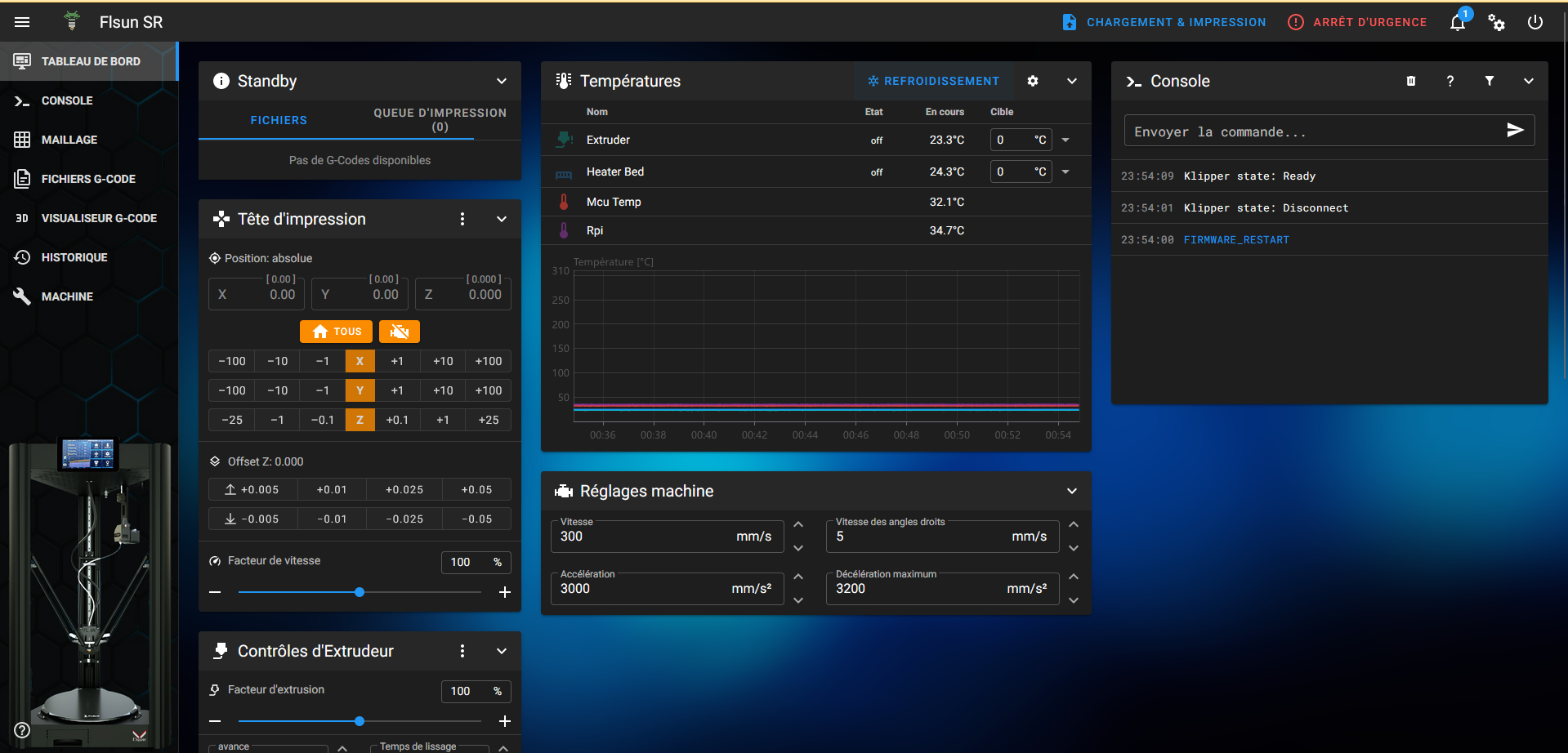

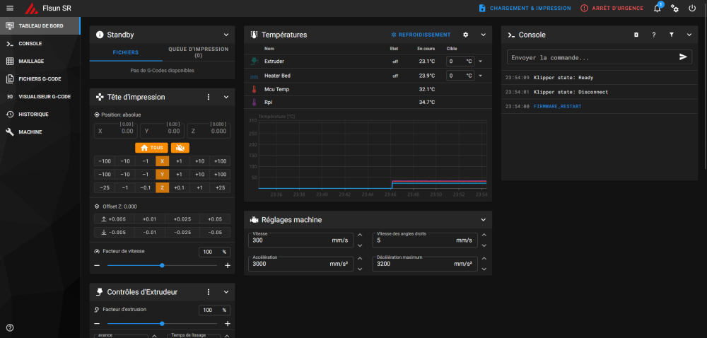

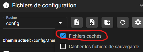

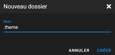

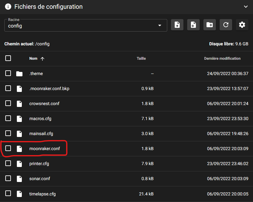

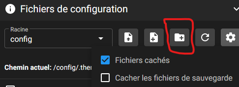

pixeldesbois Posté(e) Septembre 23, 2022 Auteur Partager Posté(e) Septembre 23, 2022 (modifié) VIII. Addons et bonus Comment changer le thème de MainsailOs Rien de plus simple. Il suffit d'ajouter un répertoire .theme (oui il y a un point devant) dans le répertoire et d'y mettre feuille de style css et autres images. Pour créer ce répertoire, allez dans le menu "MACHINE". Depuis le widget "Fichier de configuration", cliquez sur la roue crantée afin d'afficher les fichiers cachés. En effet, le point devant le nom du répertoire ".theme" signifie qu'il est masqué. Cliquez ensuite sur le bouton d'ajout d'un nouveau répertoire : puis Cliquez pour entrer dans ce répertoire et chargez-y vos fichiers de thème. Mais... Mais... Mais j'en ai pas moi ! (ça faisait longtemps ...) Bon, allez on va t'aider ! Déjà, il faut que tu saches que sur le site de Mainsail, tu trouveras tout ce qu'il faut : https://docs.mainsail.xyz/features/theming/themes Il y a des explications et des thèmes proposés par la communauté. Pour ma part, j'ai ma préférence pour celui de Samtech3D que l'on trouve sur son Git https://github.com/Samtech3D/FLSUN-SR-Klipper-Klipper-Screen-Neopixel-Theme Ta da ! A venir : Led Lien MainSail / Home Assistant Gestion de l'extinction Modifié (le) Septembre 24, 2022 par pixeldesbois 1 Lien vers le commentaire Partager sur d’autres sites More sharing options...

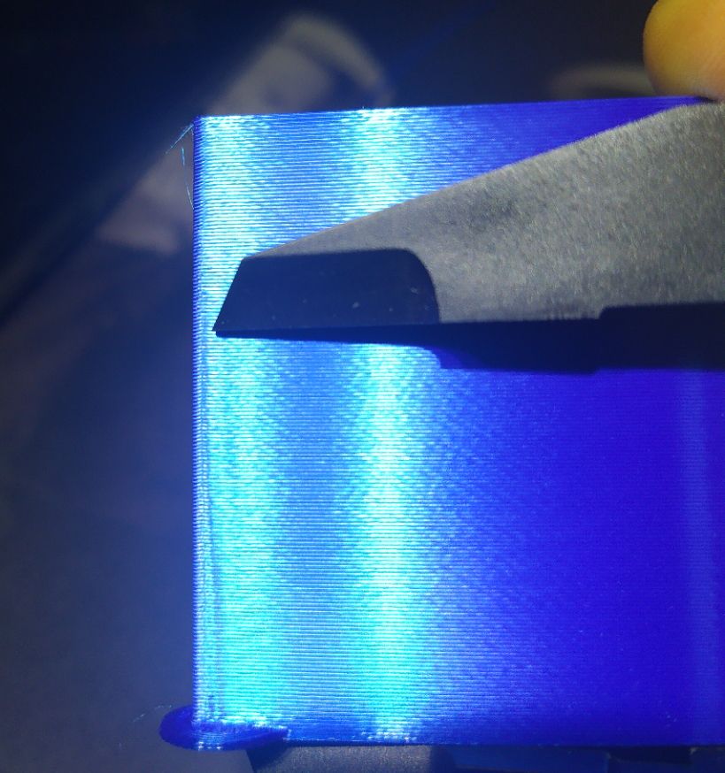

pixeldesbois Posté(e) Septembre 26, 2022 Auteur Partager Posté(e) Septembre 26, 2022 (modifié) Hello, je relance l'aventure ce soir ! au menu, je suis en train d'imprimer le cube pour le pressure advance. Au passage, fichtre, j'ai l'impression d'avoir un extrudeur tout neuf ! On verra à la fin si il fait mieux son taf... Sinon pour les 1er retours, côté écran déporté, le galax tab rame. Du coup j'ai des latences quand j'appuie sur les boutons. Pour creuser un peu et éliminer l'hypothèse du wifi, j'envisage d'installer l'écran déporté sur mon smartphone de tous les jours. Dans la logique, c'est pas faux car je le tiens plus souvent que la main de ma femme ! Plus sérieusement ça restera du temporaire. Pour moi, la tablette rame toute seule, donc soit j'envisage une autre solution d'écran (achat ou pas), soit je trouve une ROM hyper light. Modifié (le) Septembre 26, 2022 par pixeldesbois Lien vers le commentaire Partager sur d’autres sites More sharing options...
MrMagounet Posté(e) Septembre 26, 2022 Partager Posté(e) Septembre 26, 2022 il y a 49 minutes, pixeldesbois a dit : Hello, je relance l'aventure ce soir ! au menu, je suis en train d'imprimer le cube pour le pressure advance. Au passage, fichtre, j'ai l'impression d'avoir un extrudeur tout neuf ! On verra à la fin si il fait mieux son taf... Sinon pour les 1er retours, côté écran déporté, le galax tab rame. Du coup j'ai des latences quand j'appuie sur les boutons. Pour creuser un peu et éliminer l'hypothèse du wifi, j'envisage d'installer l'écran déporté sur mon smartphone de tous les jours. Dans la logique, c'est pas faux car je le tiens plus souvent que la main de ma femme ! Plus sérieusement ça restera du temporaire. Pour moi, la tablette rame toute seule, donc soit j'envisage une autre solution d'écran (achat ou pas), soit je trouve une ROM hyper light. Après pour le côté light y a Klipper WRT qui peu s'installer même sur du Creality box, mais après est que cela serait idéale je ne serait le dire. J'ai pas eu le temps de m'y remettre moi formation au boulot qui me prend pas mal de temps cette semaine, j'ai juste installer Klipper screen pour voir l'interface sur mon TFT 7" et c'est pas mal je dois dire j'aime bien (comptant d'avoir retrouve ce TFT d'un vieux projet dans un carton ). Dans mon cas une fois installer sous Klipper faut que je repasser ma SR en Direct Drive il est en en Kit a côté de l'imprimante mais j'ai envie de tester la solution Klipper 100% d'origine pour voir avant . 1 Lien vers le commentaire Partager sur d’autres sites More sharing options...
