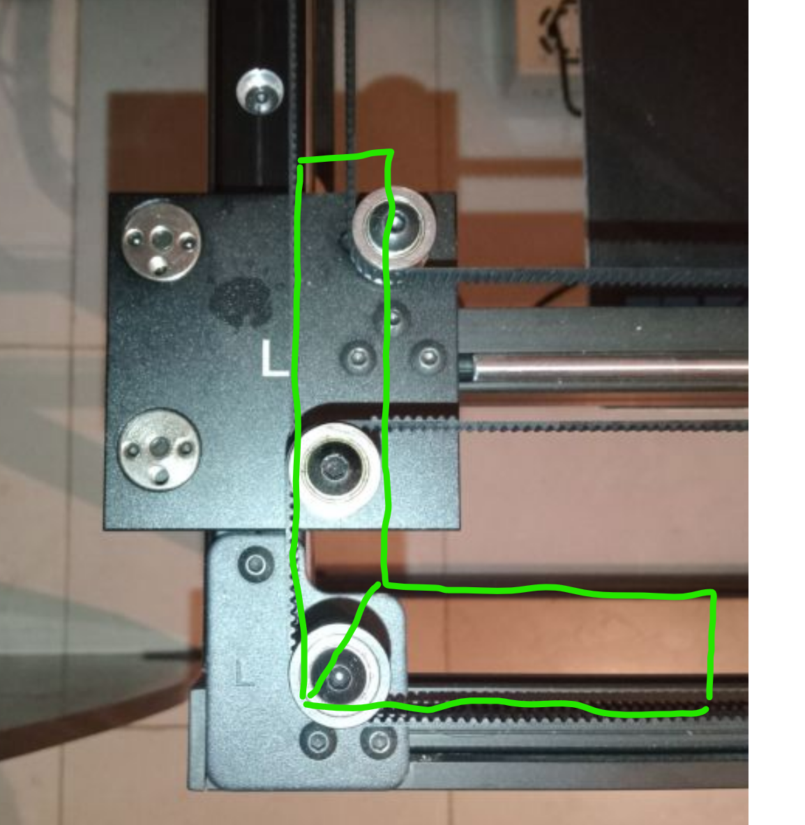

Gm_djamel Posté(e) Octobre 4, 2022 Auteur Partager Posté(e) Octobre 4, 2022 Salut @Yellow T-pot, j'ai essayé de regler la barre qui porte la tête d'impression avec pied a coulisse, comme suit: J'avais un écart de 1,4mm je croix entre les deux côtés et maintenant, j'ai un écart de 0,45mm. Déjà : 1- est ce que cette méthode est valide. 2- l'écart de 0,45mm est il négligeable sachant que l'imprimante est 400*400. Un autre truc, j'ai remarqué ça : il ya un vide entre le chariot et la plaque qui est fixée sur le cadre. Par contre l'autre côté "R" ça touche. @fred5976 doit avoir raison, il faut que je vérifie le châssis. ques que vous en dites. Merci. Lien vers le commentaire Partager sur d’autres sites More sharing options...
fred5976 Posté(e) Octobre 4, 2022 Partager Posté(e) Octobre 4, 2022 il y a une heure, Gm_djamel a dit : j'ai essayé de régler la barre qui porte la tête d'impression avec pied a coulisse J'avoue, j'ai essayé, ça ne m'a rien donné de bon. Comme tu tires un coup sur la barre, un coup sur les courroies, un petit coup à gauche, un petit coup à droite, n'importe quelle mesure sera bonne, donc fausse, parce que lorsque tu mesures un coté, rien n’empêche l'autre de bouger Pour régler la barre des X et ma tension, j'ai utilisé des cales de 200mm. J'ai desserré les chariots, mis les cales, bloqué le tout avec 2 serre-joints, et j'ai resserré les vis après. Mais, visiblement ton châssis est de biais, alors c'est comme avec le pied à coulisse, t'auras beau essayé d'être dans les clous, ça sera jamais bon. il y a une heure, Gm_djamel a dit : il ya un vide entre le chariot et la plaque qui est fixée sur le cadre. Ne te fis pas de trop à ça, il doit y avoir 1/2mm de jeu rien qu'avec les trous des plaques, sans compter le jeu des écrous dans la rainure. 1 Lien vers le commentaire Partager sur d’autres sites More sharing options...
Yellow T-pot Posté(e) Octobre 4, 2022 Partager Posté(e) Octobre 4, 2022 Il y a 4 heures, Gm_djamel a dit : ques que vous en dites. J'en dis que ce n'est pas la cata. Comme signalé par @fred5976, ton châssis n'est peut être pas complètement d'équerre. Donc, puisqu'on on parle d'équerre, si tu en a une métallique de bonne dimension, tu peux vérifier déjà les angles de la partie sup du bâti de chaque coté en t'appuyant sur les profilés. Si c'est ok alors ton axe X est pas mal. Sinon, il faudra desserrer les vis de fixation des profilés entre eux pour corriger les angles puis revérifier ton axe. 1 Lien vers le commentaire Partager sur d’autres sites More sharing options...

fred5976 Posté(e) Octobre 13, 2022 Partager Posté(e) Octobre 13, 2022 @Gm_djamel, sur aucune de mes machines, je n'ai eu de poulies déformées. Par contre, sur mes 2 X5SA, mes poulies de retour aux angles ne sont pas alignées avec les poulies du chariot X. (Ce qui correspond à ce que t'as écrit @pommeverte, sur le défaut de perpendicularité des poulies). Donc pour avoir un alignement correct avec les poulies moteur, je cale le chariot au plus près des moteurs. Je desserre les vis des poulies pour qu'elles glissent sur l'axe. Je règle à l’œil sans resserrer les vis Je fais quelques aller-retours en X et Y, je place au le chariot au milieu du plateau. Et je serre les vis. Attention, il faut bien positionner au moins un vis sur le méplat de l'axe moteur. Lien vers le commentaire Partager sur d’autres sites More sharing options...
