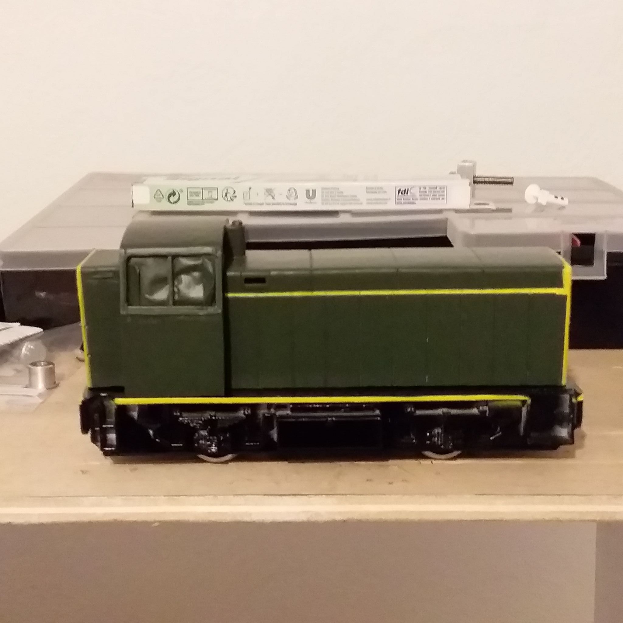

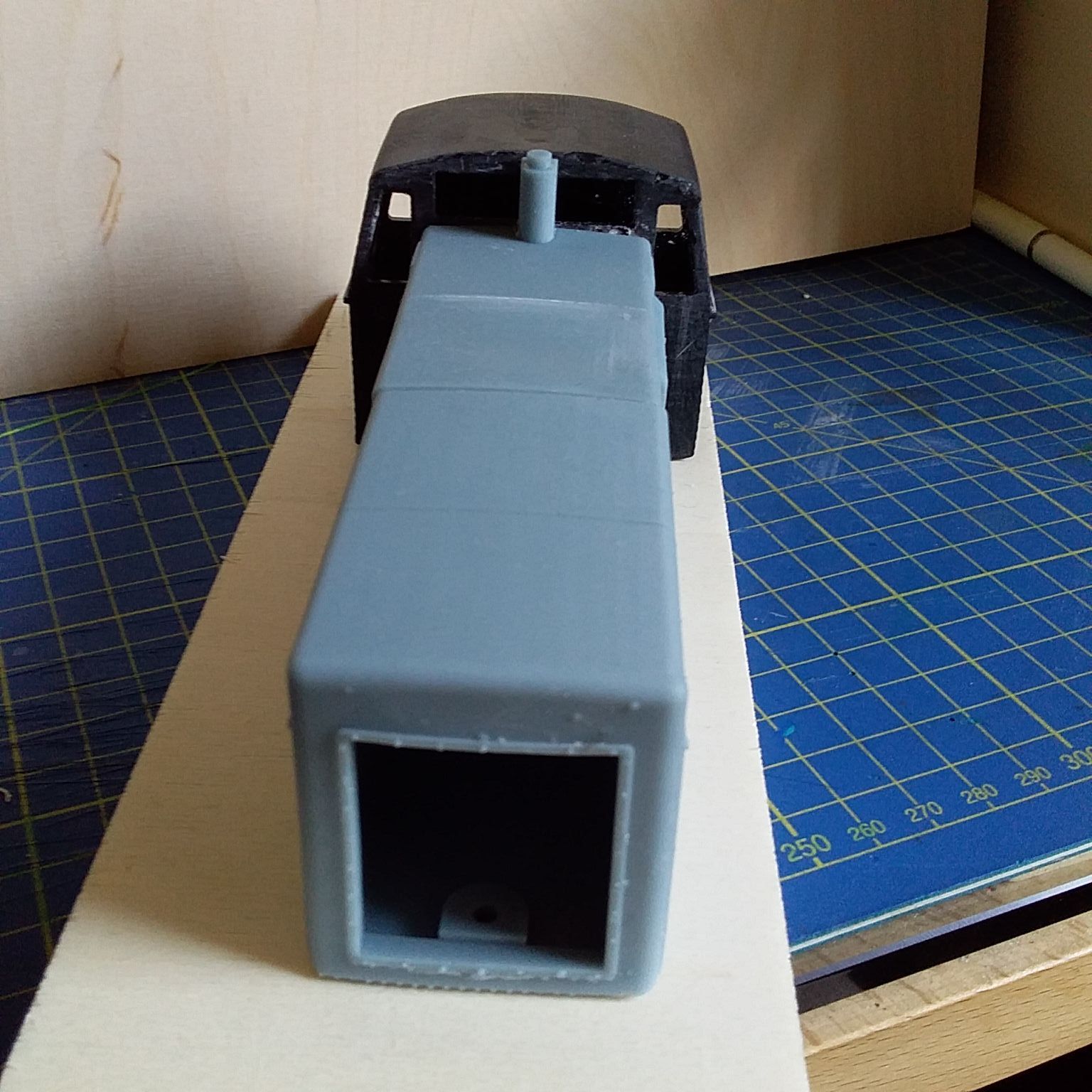

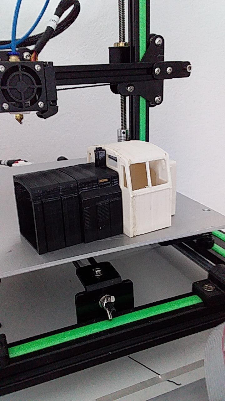

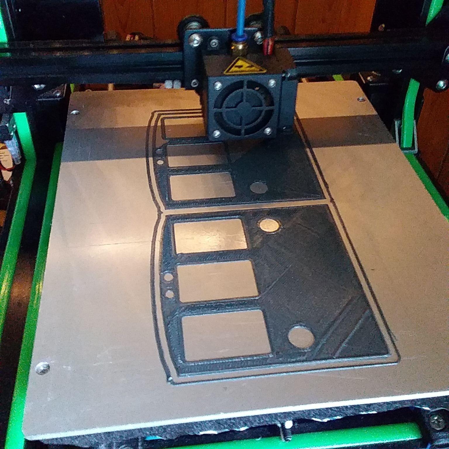

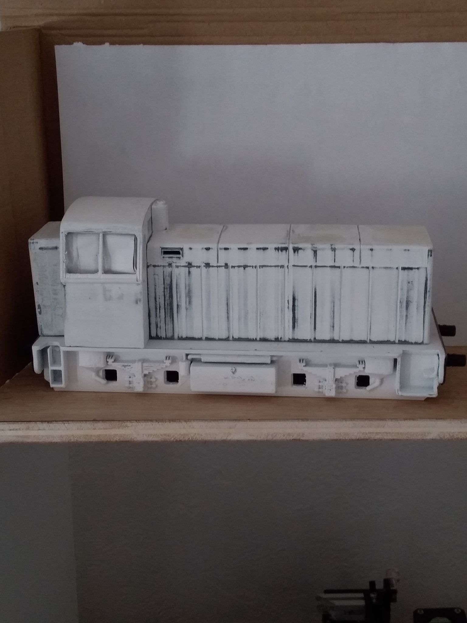

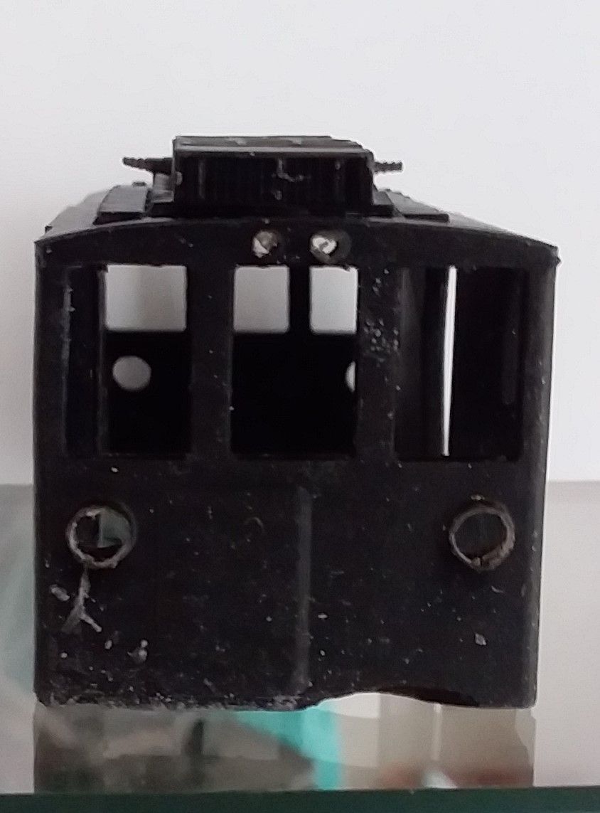

Y 51000 sncf en 0 C'est de la resine et j'ai fait le même en fdm ..
Fdm avec une anet E10
20201116_173727.thumb.jpg.ce547f08d8eea73d810265954d409d5c.jpg20201018_155609.thumb.jpg.3600f306bc41f9631f90901389fe009e.jpg20200916_163753.thumb.jpg.683146863cc938c47da0c26c2d22c353.jpg

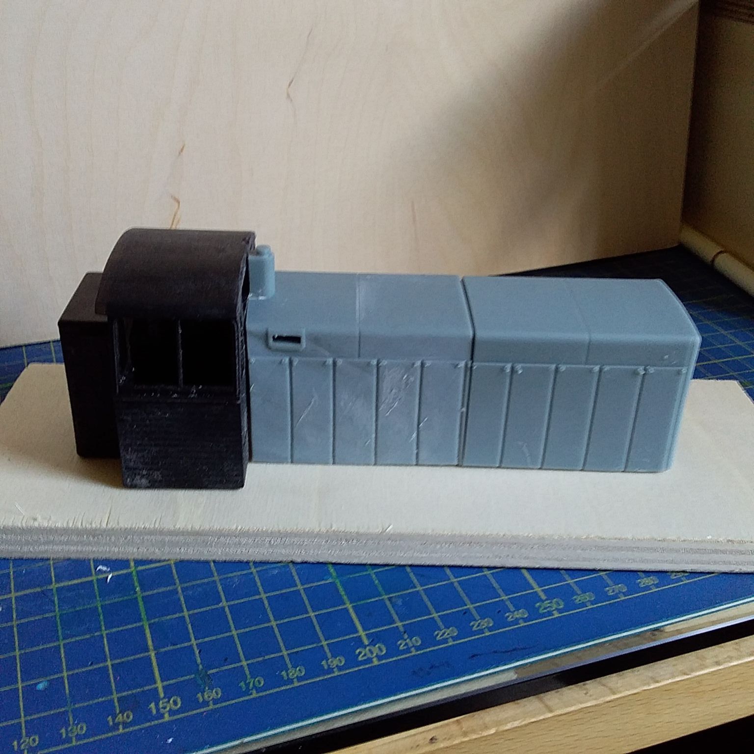

Puis le même en résine
En resine soit Photon soit eleegoo Mars 1

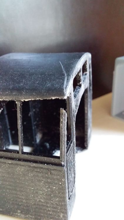

Non sans quelque problème encore non résolu sur l'impression résine
le reste
Les détails non sorti comme souhaité
La résine c'est plus dur en fait que le fdm .. qui peut être moins beau..

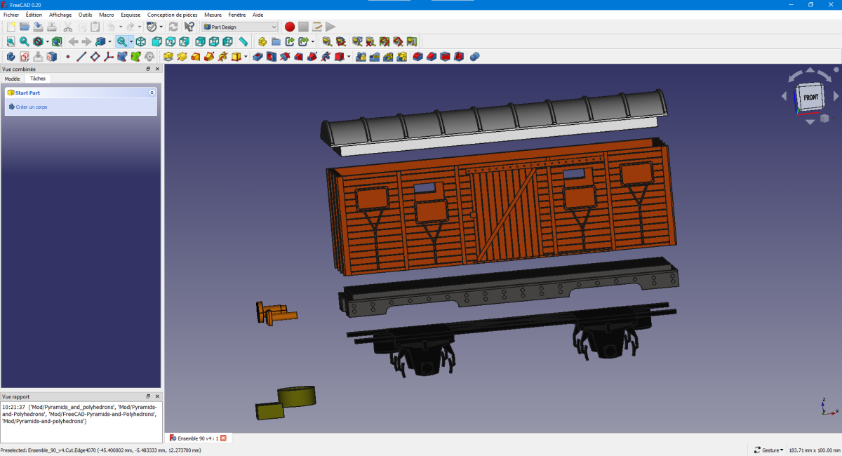

Salut
Rien à dire, juste à te féliciter et t'encourager à continuer.
Tu dessines avec quoi ??? (FreeCad, Fusion, Autre ...)
A+
PS: Sans prétention, mes modestes œuvres, un couvert 1/87 fait sous FreeCad

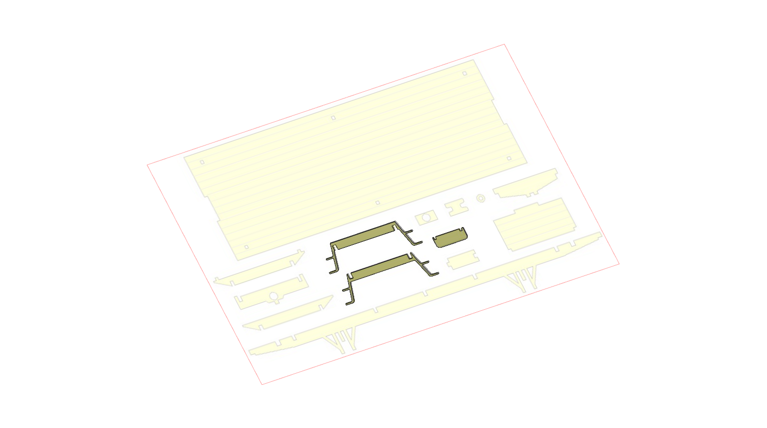

Je dessines sur fusion a l'aide de canevas ou d'image de plans... Rien de bien compliqué la 3d juste se placer dans l'espace !! Enfin après la ou j'ai des problèmes c'est de faire ses caisses entières
autres exemple a base de plans approximatif en 2d

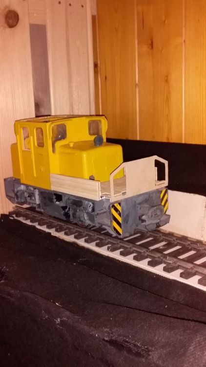

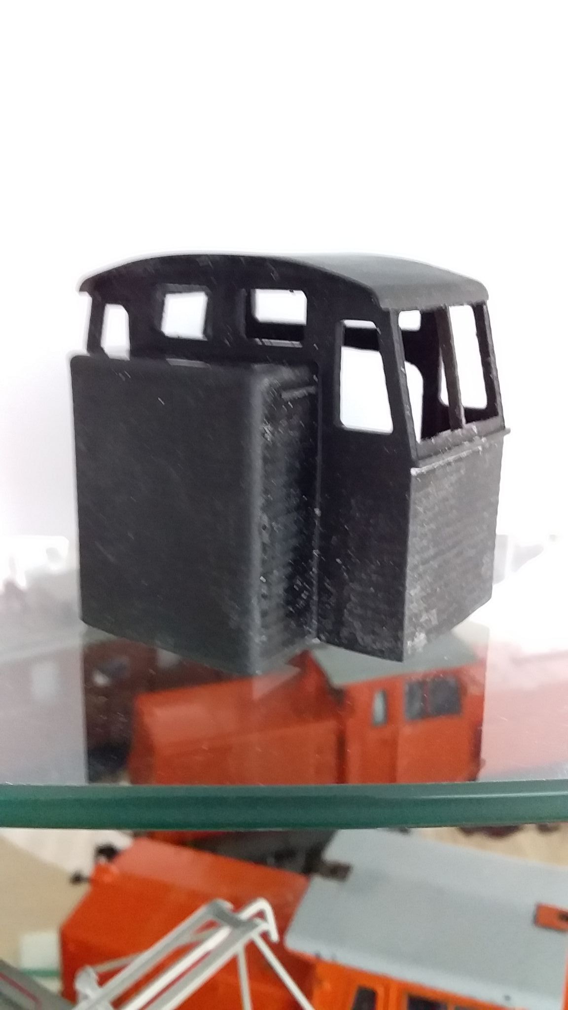

Puis il m'arrive de découper des pièces à la CNC avec Easel pour comprendre l'usinage comme la partie en bois de cette transformation de locotracteur (Schoema à l'échelle 1/22.5)..

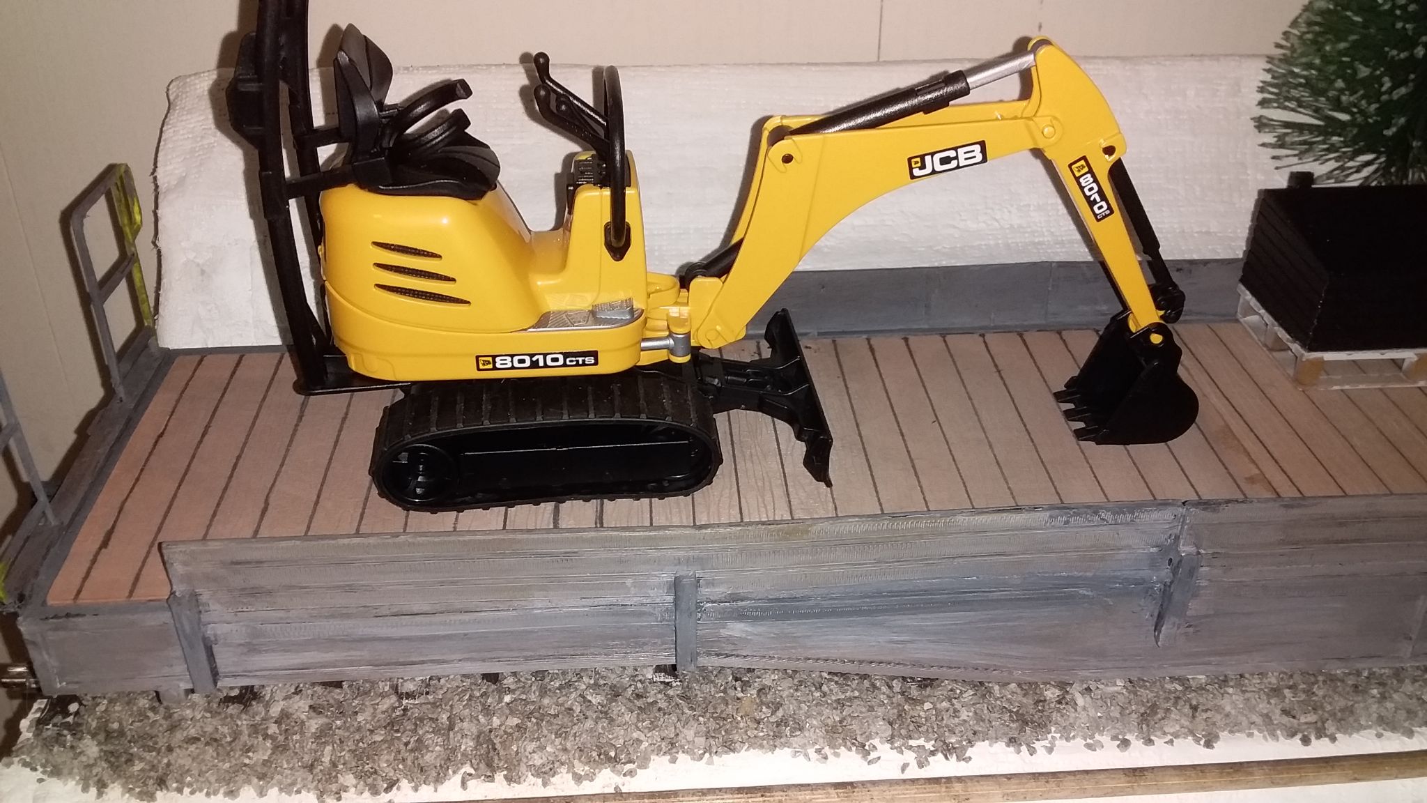

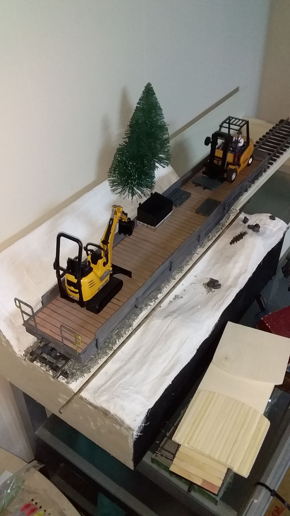

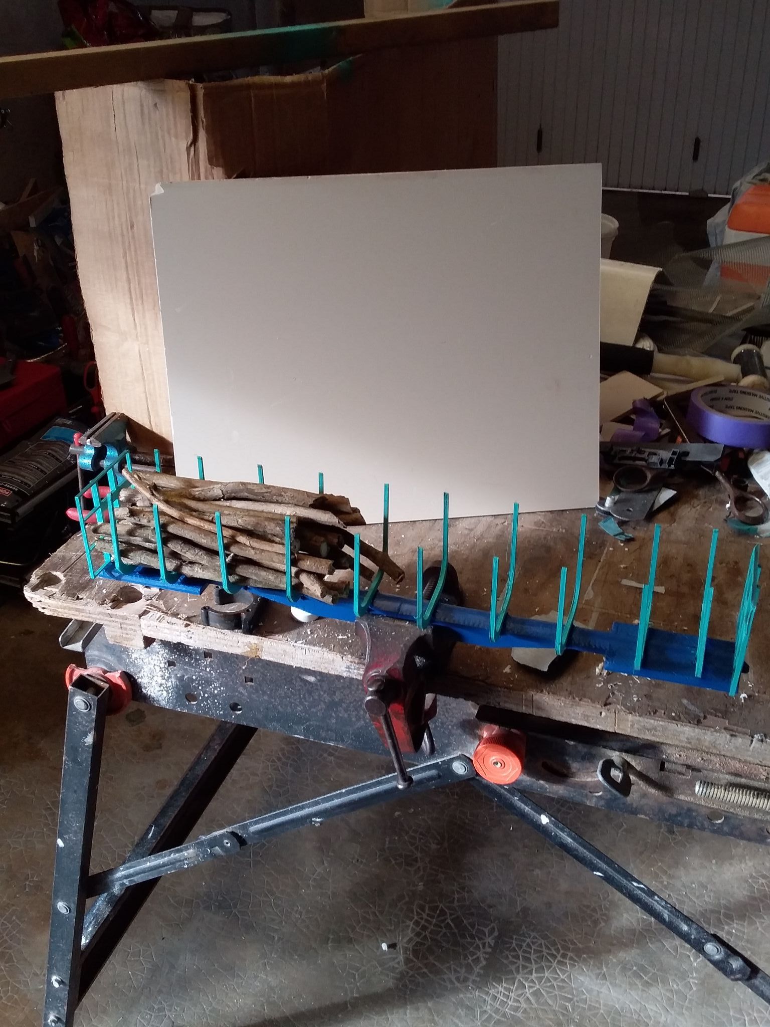

Un porte grumes norvégien en 0

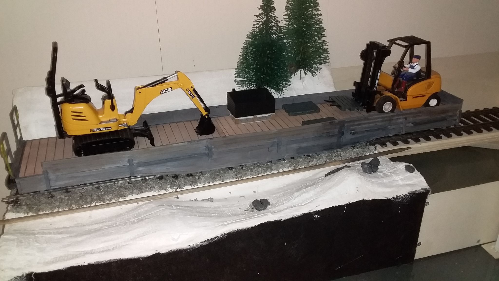

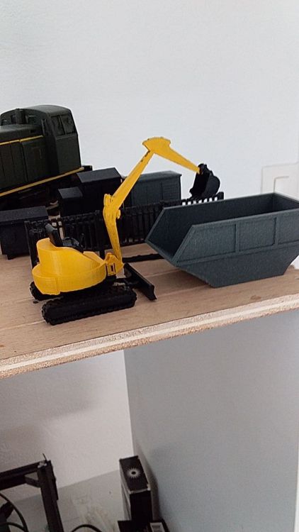

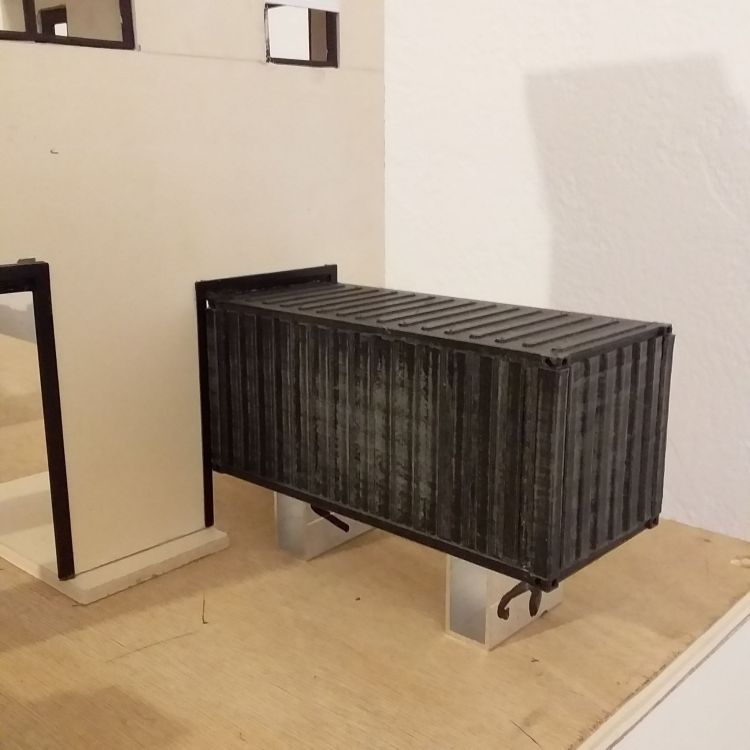

Quelques accessoires
Notamment en 0 ou IIm pour accompagner mes trains.

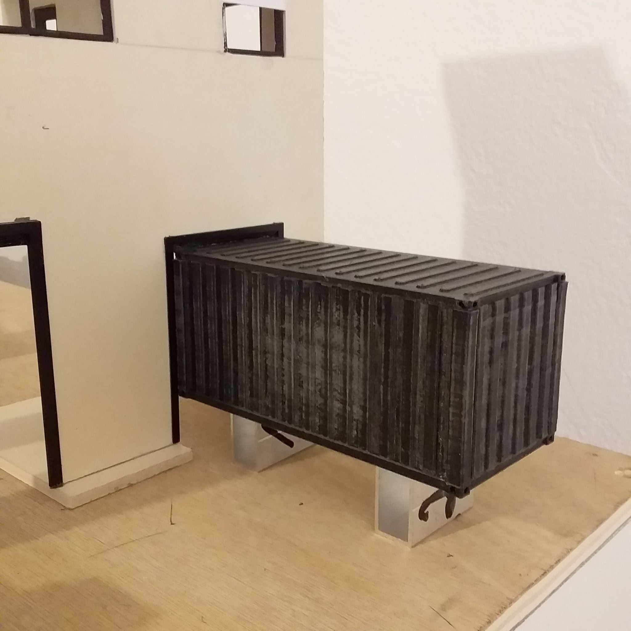

Container FDM en 0.2 slicer S3d Imprimante Anet E10
Boite a batterie Echelle 0 slicer Lychee imprimante Eleego Mars 1

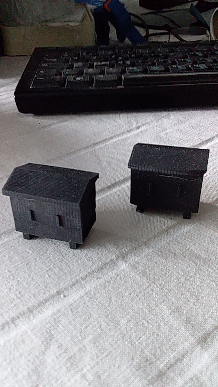

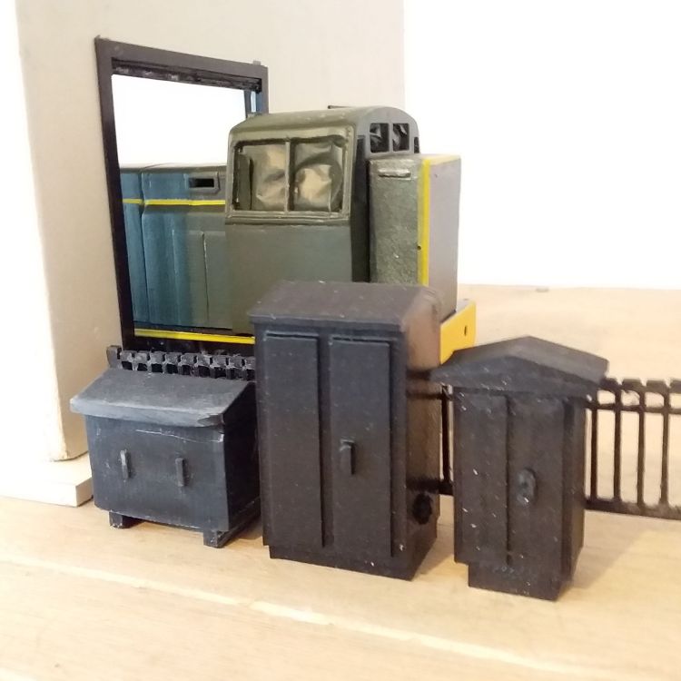

différentes armoires SNCF
Celle à gauche est en résine ; les deux de droite en FDM.  La barrière à l'arrière de même
Tout ca FDM avec Anet E10 et Tévo tarantula ..

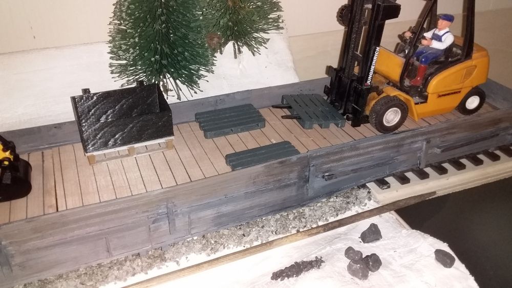

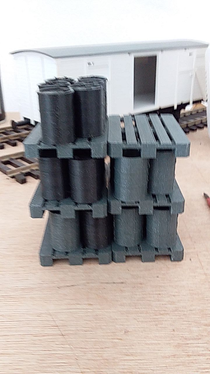

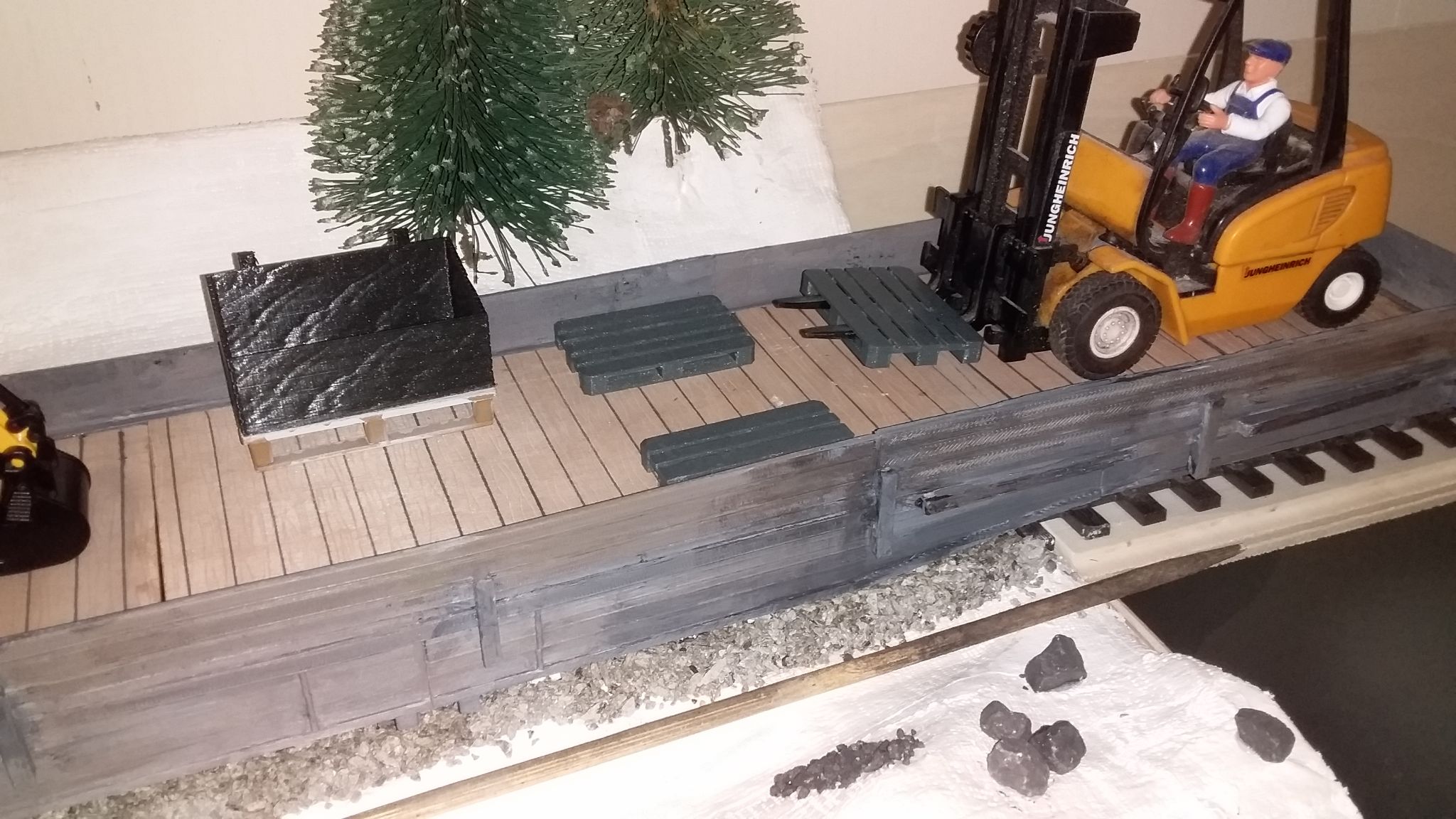

Bidons et palettes

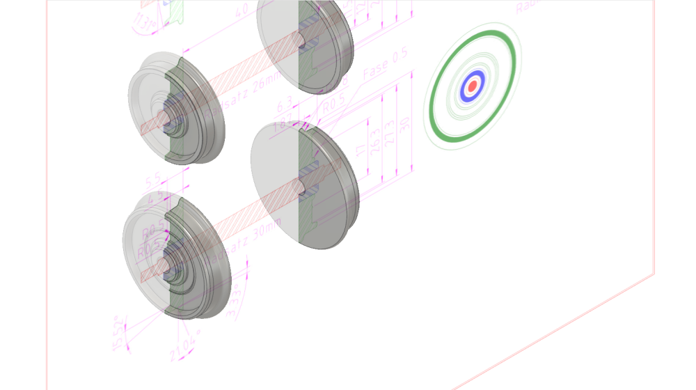

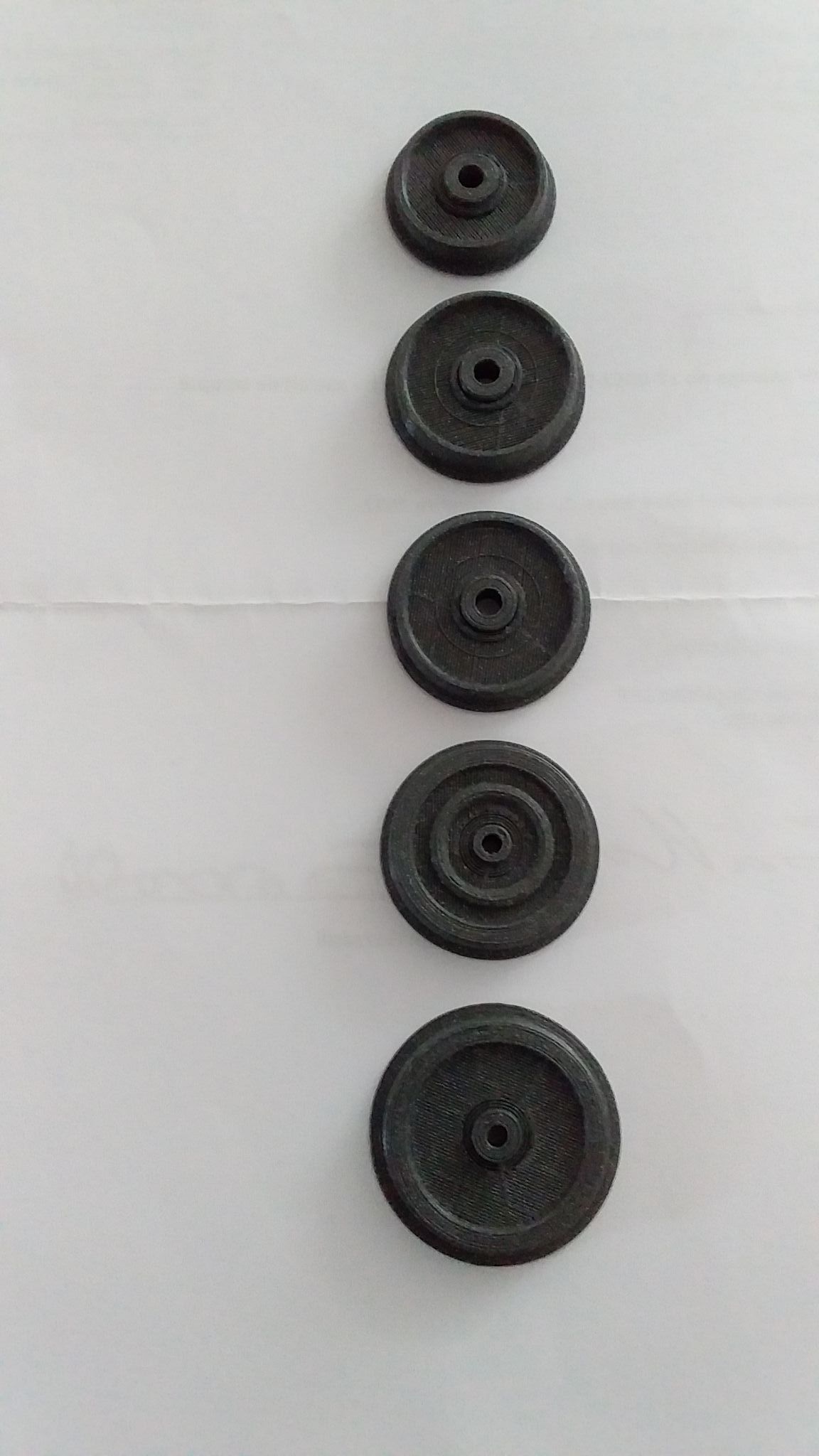

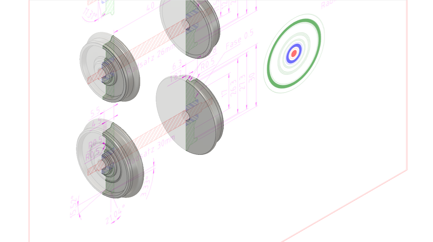

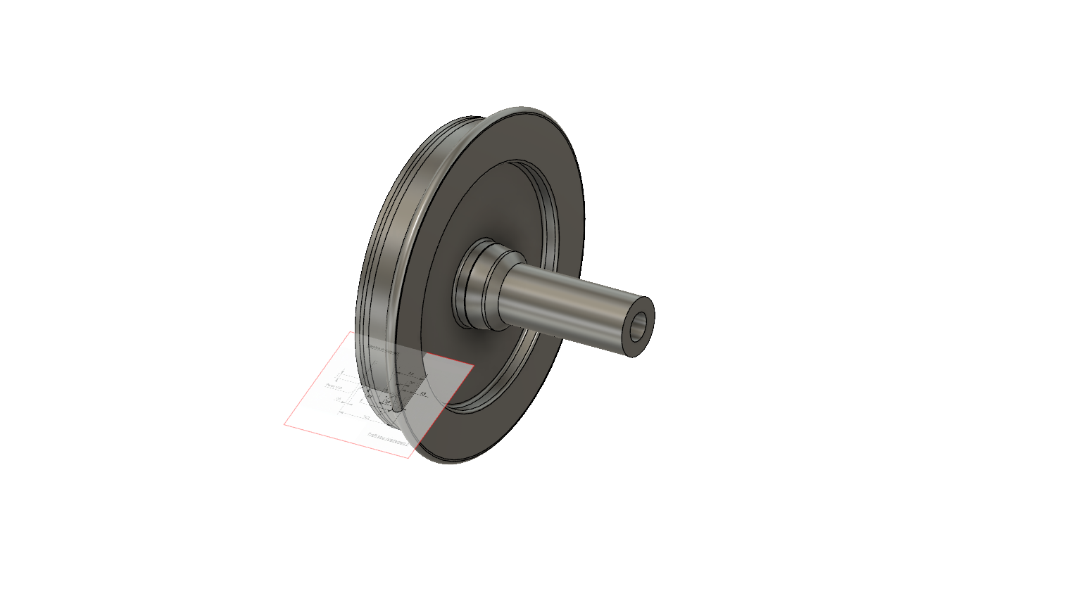

Autre impressions en cours modélisation d'essieux en échelle 1 pour adapter mon lgb a la voie 1 Märklin..
Différents diamètre ce qui m'intéresserai c'est d'arriver un essieux comme en réalité du moins au niveau des boudins toujours trop devellopé en modèle réduit pour des confort de vitesse

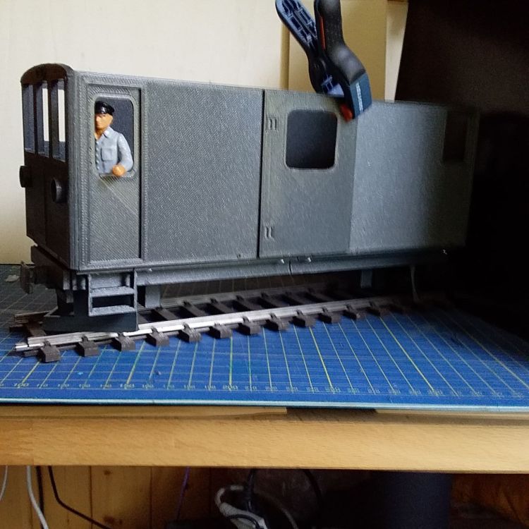

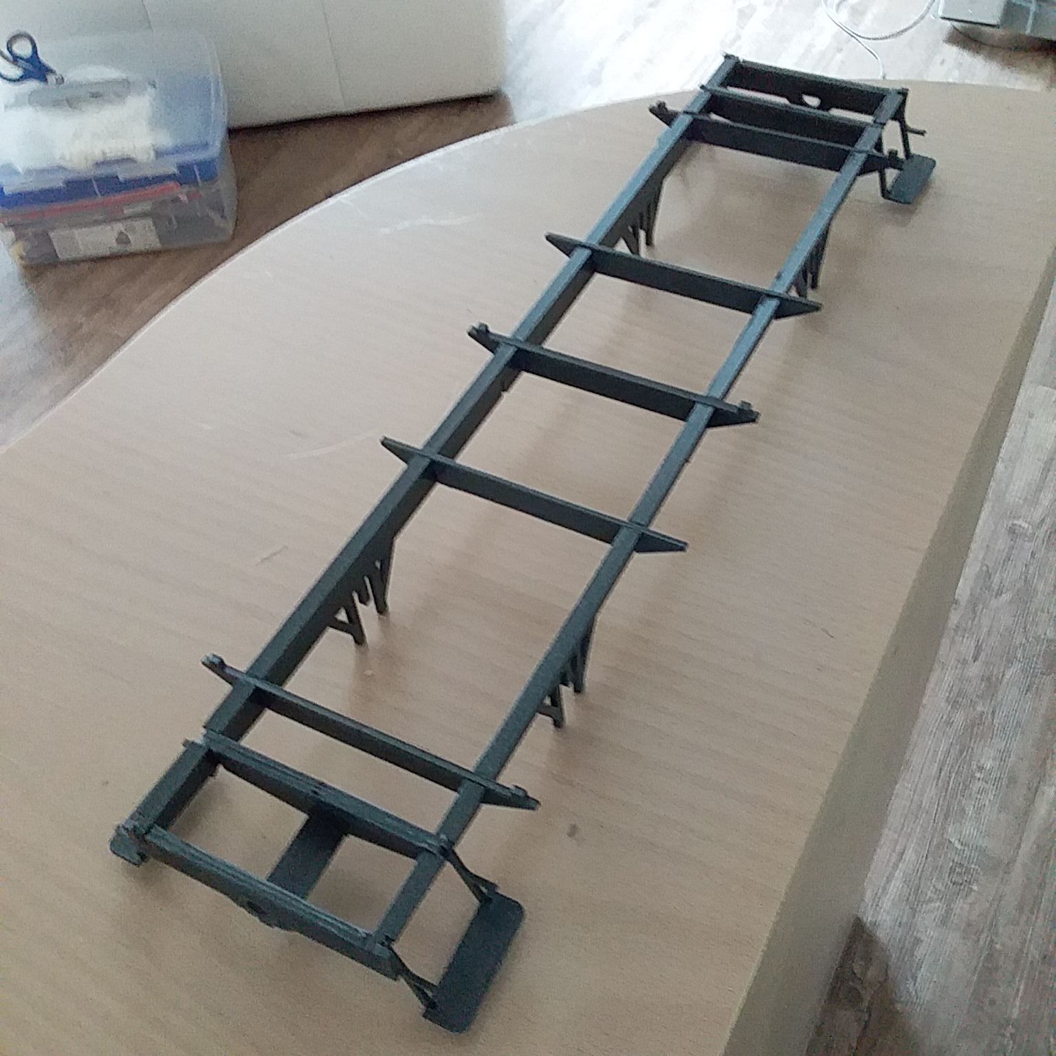

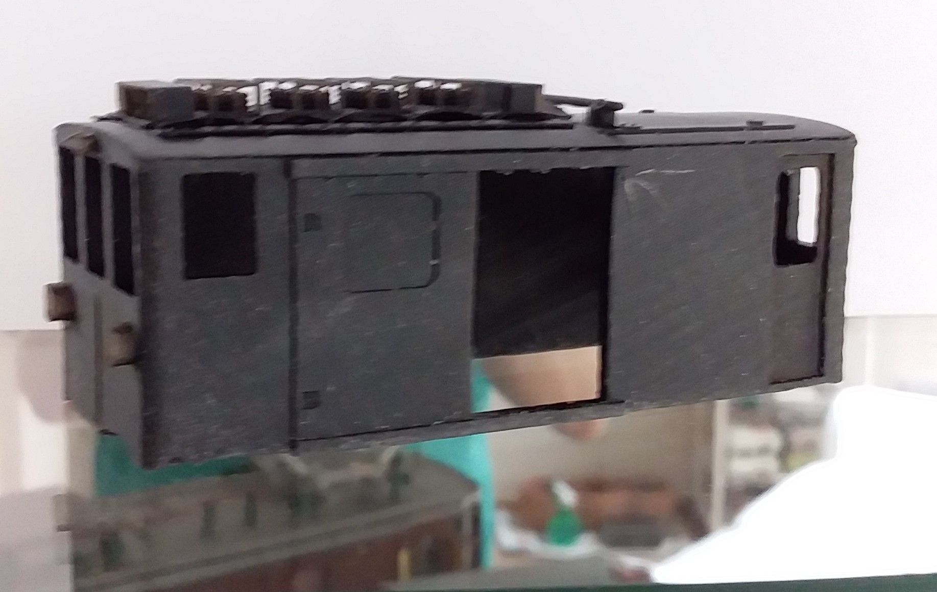

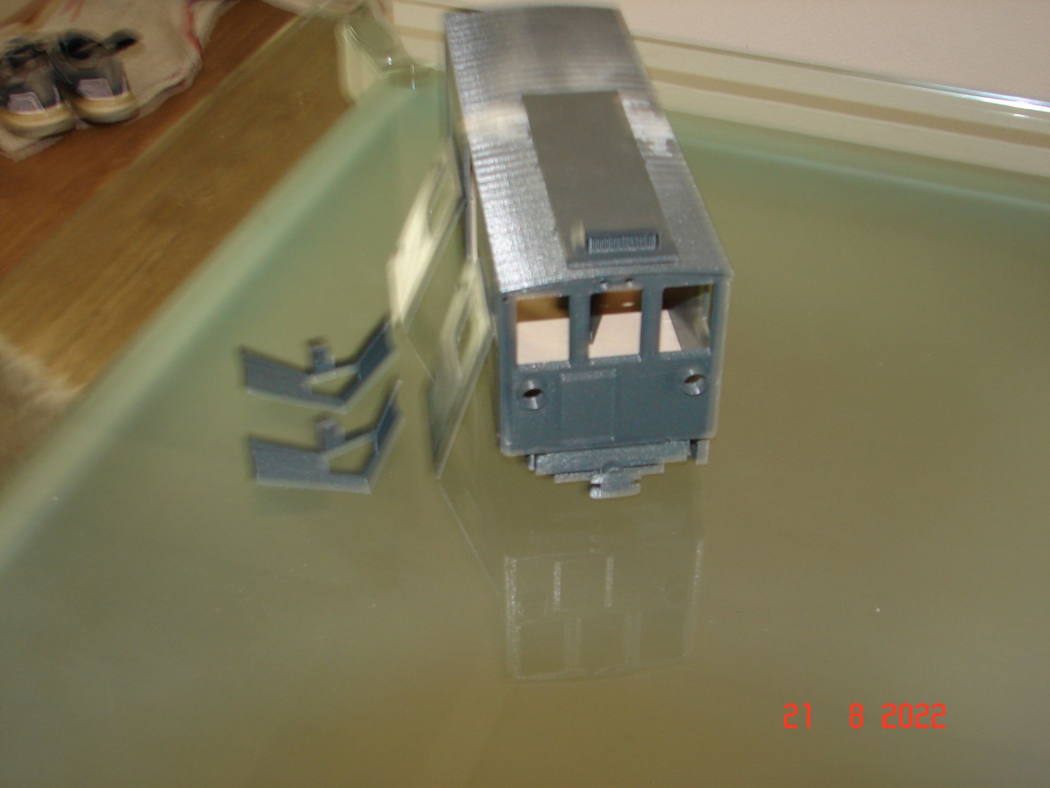

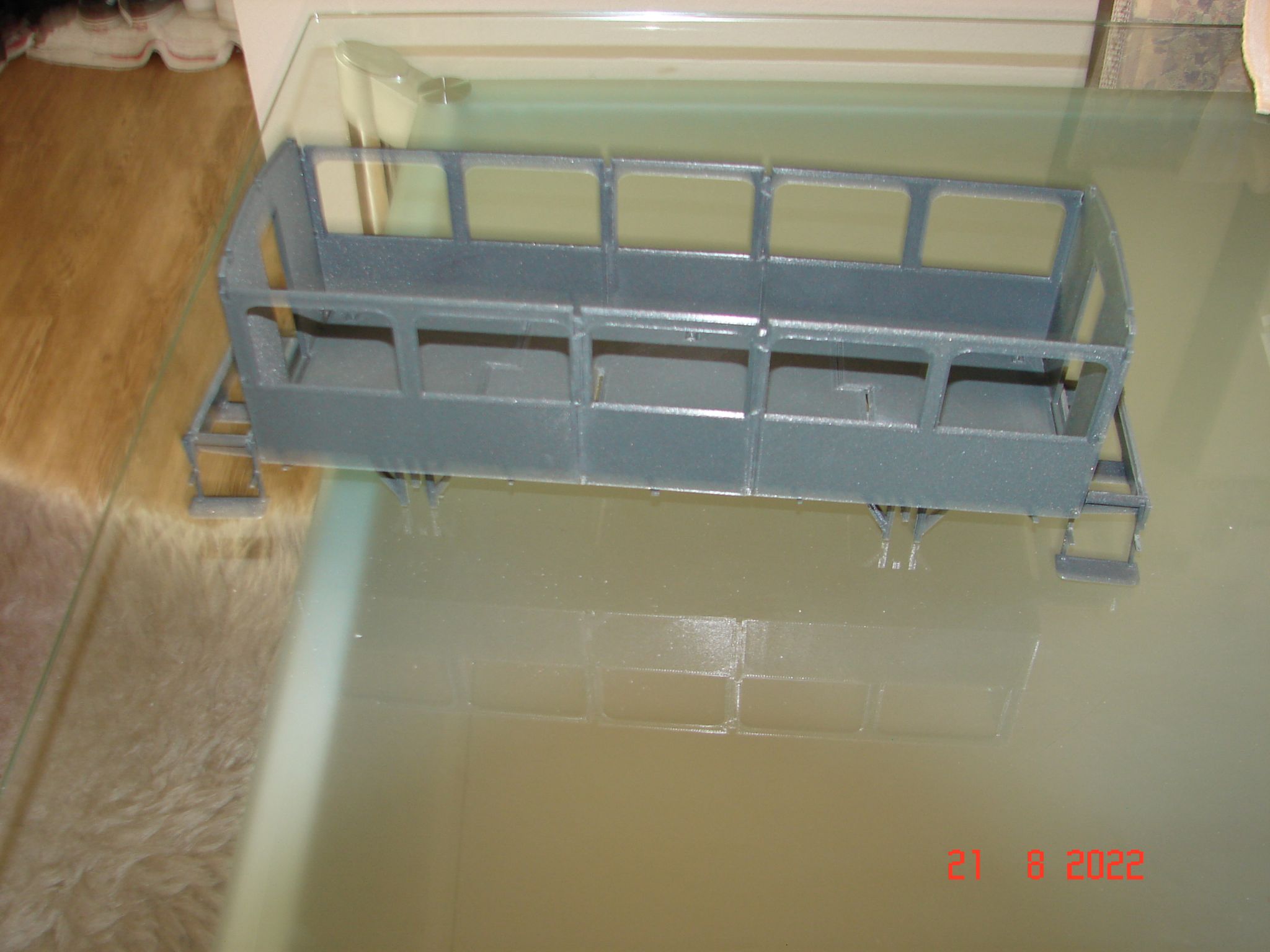

Ma dernière impression sur Anet e10  couche 0.27  fil Ariane Plast Pla Recyclé noir 1.75 mm  slicer : simplify3d  Echelle de l'impression: 1/22.5 20221106_182819.thumb.jpg.f16d9da7d660f0cc39f8b3aa6f892ff7.jpg20221106_182813.thumb.jpg.e4625859bfadf298b48ba443ef7dc909.jpg20221106_182754.thumb.jpg.09e46e1f2e0805830050340285e8d80a.jpg20221106_124237.thumb.jpg.72ea6c6796644d69f7189d67699eacca.jpg

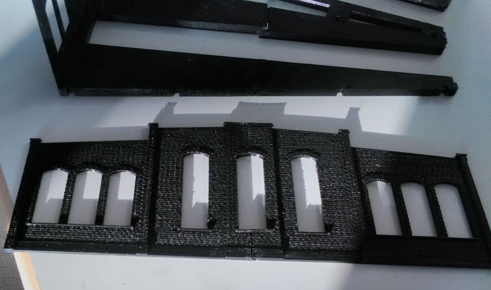

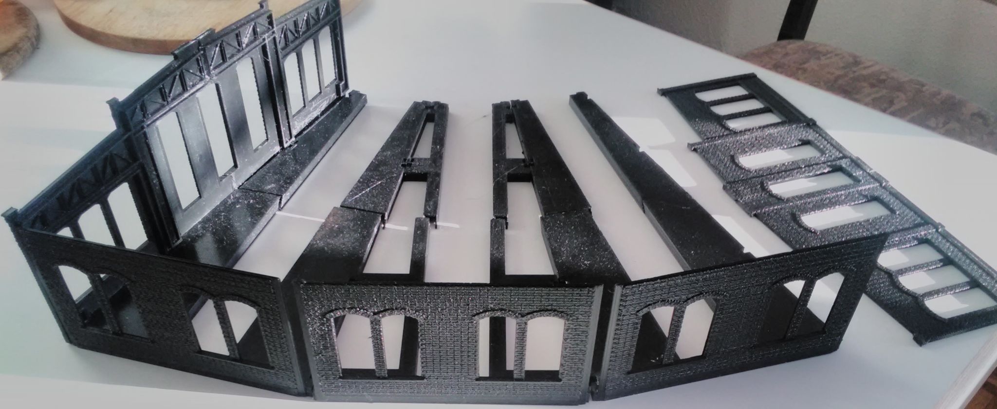

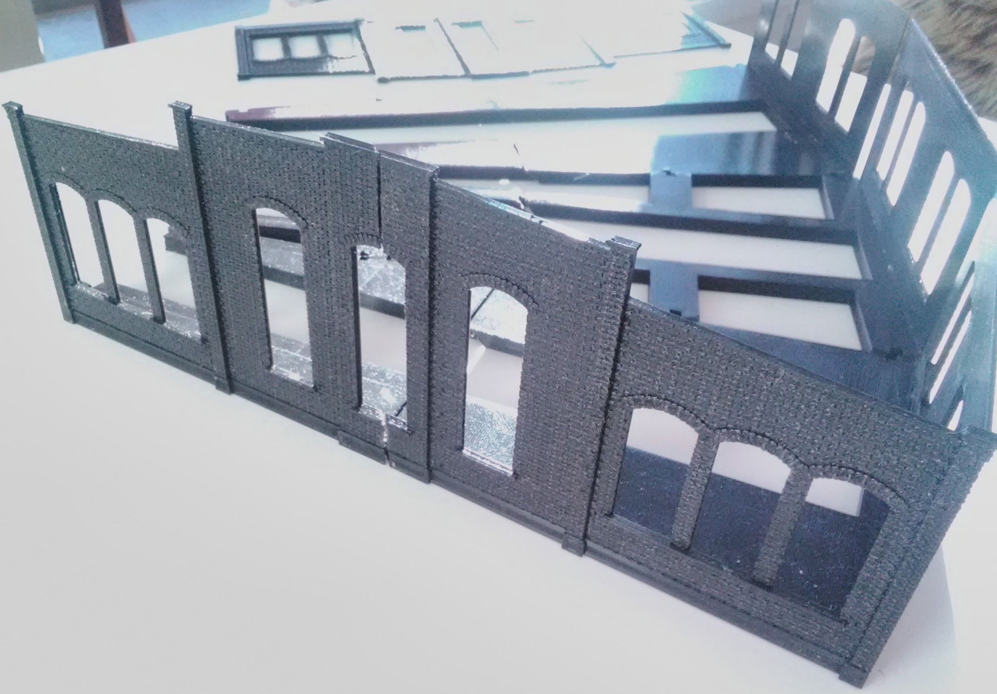

Nouvelle impression avec une Anycubic Méga S  fil Esun PLA + 1.75  buse de 0.4 avec couche a 0.25 vitesse 65 mm T° 217 bed 70

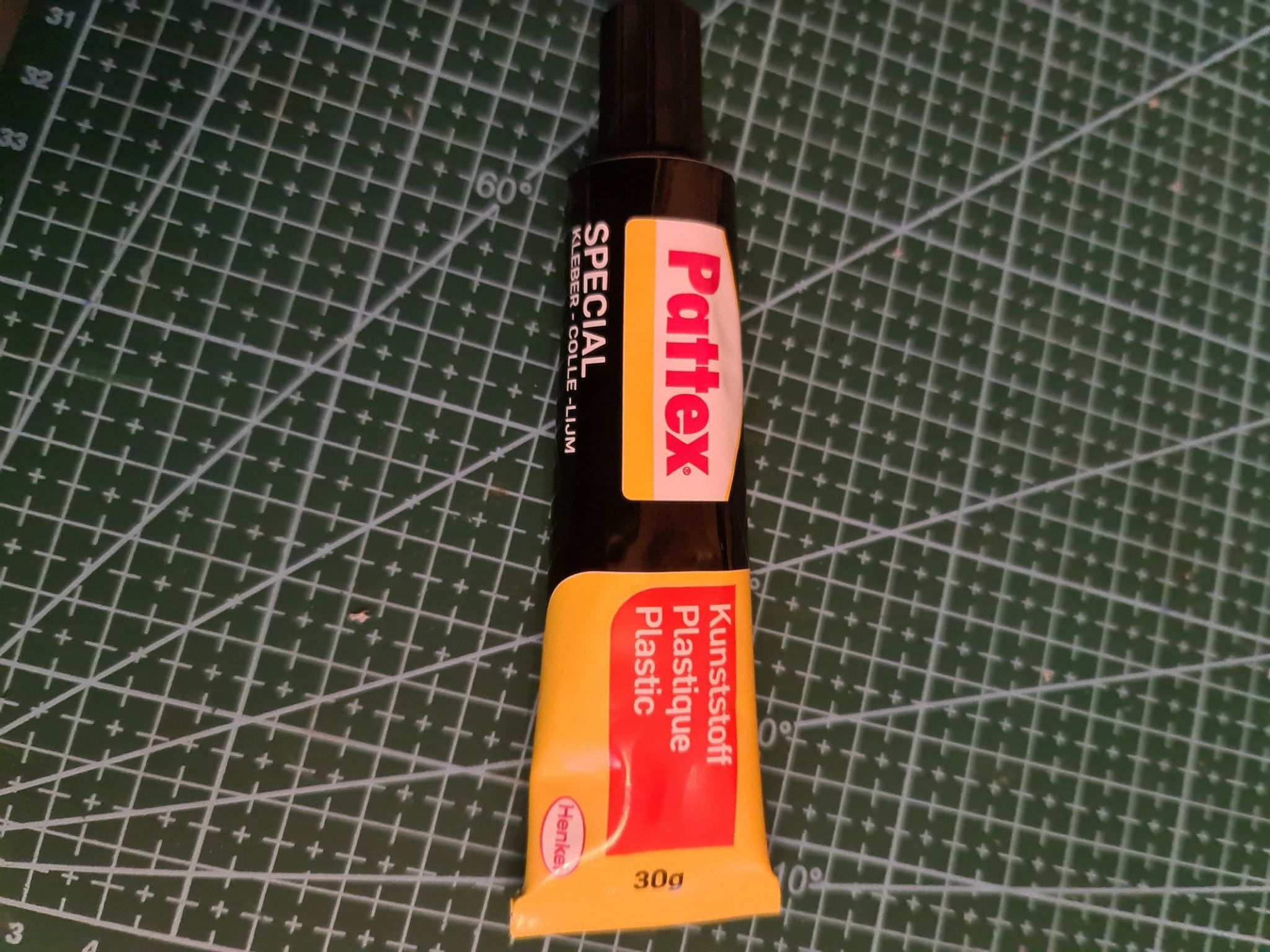

Rotonde Echelle H0 découpée en plusieurs tronçons, le bed de 21x21 ne me permettant pas d'imprimer la totalité des murs !!  (peut-être un jour avec une Chiron 40*40 !! qui sait!!) montage a blanc et certaine parti collé avec une colle Pattex Multi qui a l'air de bien fonctionner pour le collage du PLA. Pour peu qu'on ne touche pas au pièce collé pendant au moins 24 h

Il y a 3 heures, lulu67340 a dit :
Quand je pense au prix que j'avais payé la rotonde Fleischman, c'était avant l'impression 3D.
Je suis en train de la reproduire pour la sortir à l'échelle O. Avec le système d'ouverture automatique des portes et les verrières.
Si j'y arrive je la mettrais en ligne. Elle existe à la vente, presque aussi cher que la boite de construction.
Pour la colle j'utilise la CA avec accélérateur, ça évite d'utiliser des systèmes de maintien durant le séchage.
