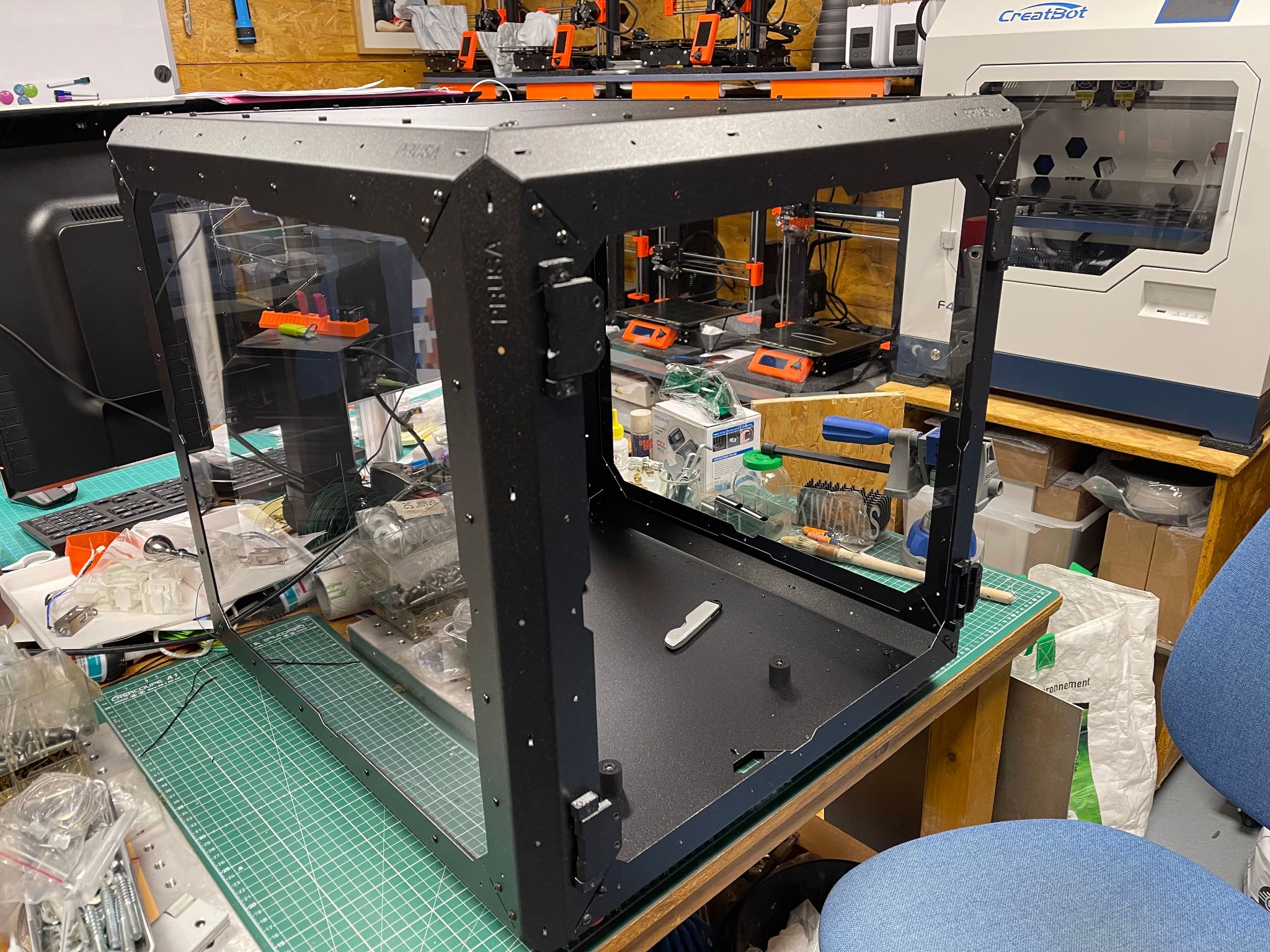

divers Posté(e) Décembre 1, 2022 Auteur Partager Posté(e) Décembre 1, 2022 Je viens de recevoir l'Original Prusa Enclosure (la boiboite de Josef pour @Yellow T-pot) Premier constat: très bon emballage ( et heureusement car une fourche de chariot élévateur a défoncé les épaisseurs de carton et le gentil livreur de DHL a pris la précaution de poser le carton sur la face abimée ainsi mon épouse a signé le bon de livraison sens le voir, merci à ce livreur indélicat). Montage de la structure: Rien à dire c'est du Prusa. La notice est en français sur le site, elle est très précise et facile à suivre, chaque type de vis est dans un sachet identifié. Tous les trous trouvent leur vis-à-vis (et il y en a un grand nombre de fixation) Les panneaux transparents latéraux sont fins, mais comme ils sont maintenus chacun par seize rivets nylon, le résultat est correcte. Il me reste les accessoires à assembler, cela va prendre peu de temps. Petite déception: le sachet Haribo a fortement rétréci, il n'a pas résisté à la première partie du montage (il n'y a que mon diabète qui s'en réjouisse). GROS Problème: Je n'ai reçu aucune des options que j'avais commandées (bien qu'elles figurent sur le B.L.), donc je ne vais pas finaliser le montage. Je viens d'envoyer un message chez Prusa pour le signaler. (suite bientôt, j'espère). 4 1 Lien vers le commentaire Partager sur d’autres sites More sharing options...

divers Posté(e) Décembre 1, 2022 Auteur Partager Posté(e) Décembre 1, 2022 La structure (cornières et plateaux) est en tôle pliée poinçonnée, puis laquée en noire pailletée (donc pas de poussière). je mesurerais l'épaisseur des panneaux ce midi. @Savate, je n'ai eu qu'une partie de mon cadeau de Noël, l'équivalent d'une poupée sans la tête (bon, je l'aurais appelée Marie Antoinette). 1 Lien vers le commentaire Partager sur d’autres sites More sharing options...

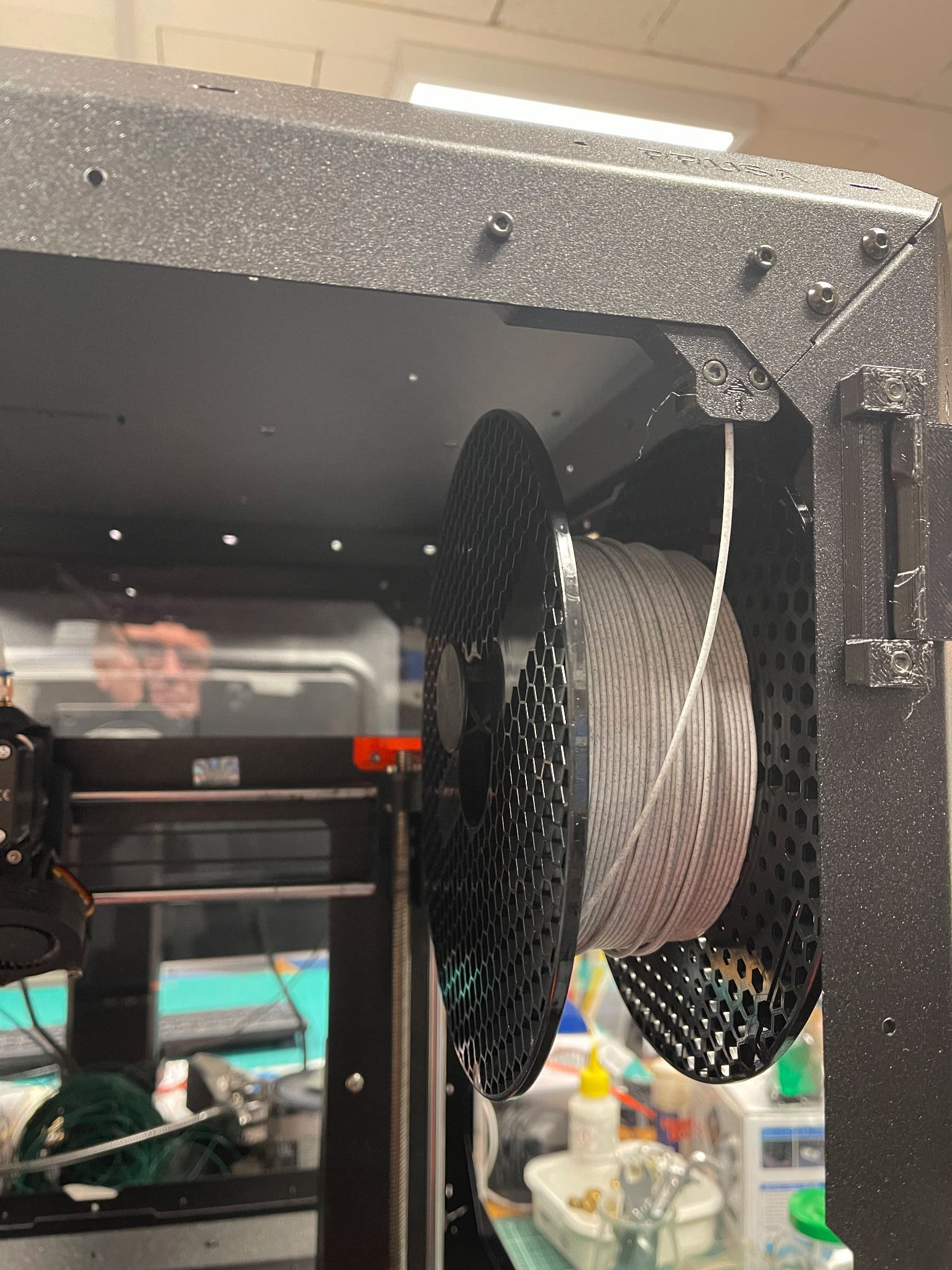

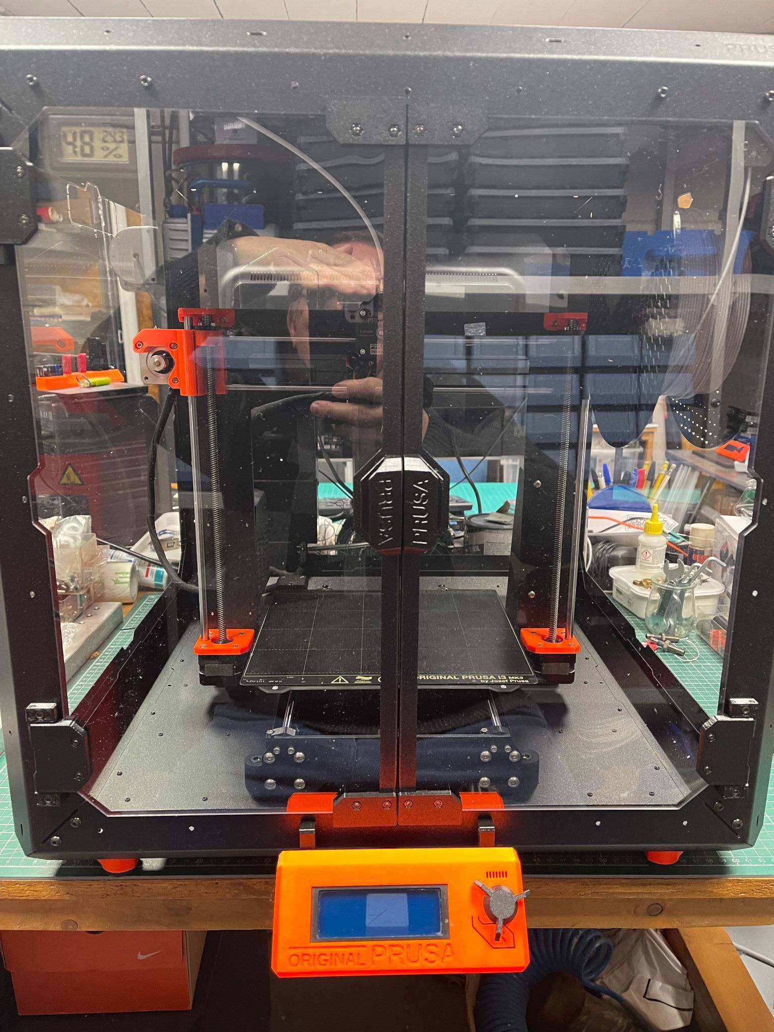

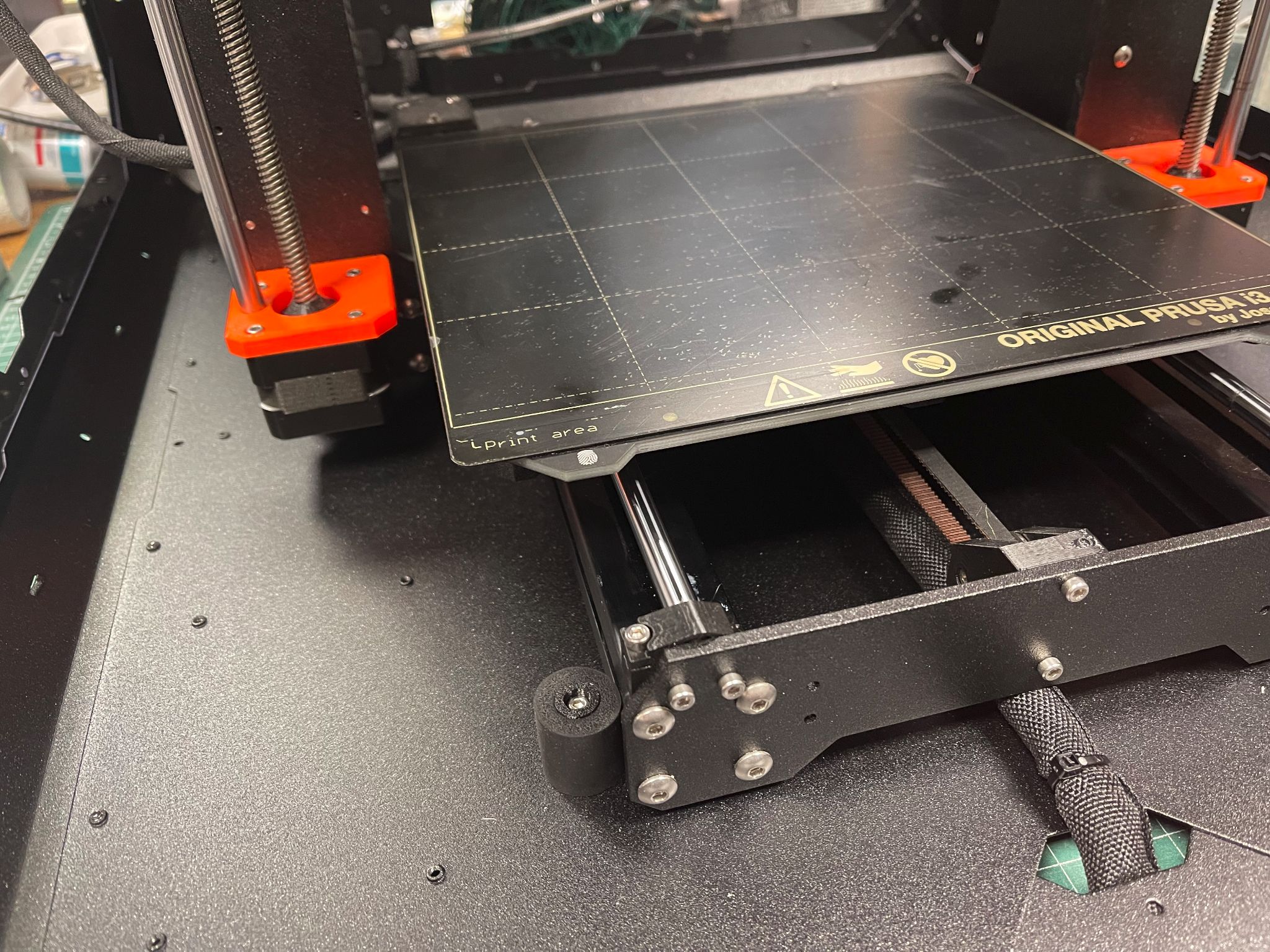

divers Posté(e) Décembre 4, 2022 Auteur Partager Posté(e) Décembre 4, 2022 (modifié) L'assemblage est fini en version standard du boitier. Il faut que j'imprime les poignées hautes. Les plexi sont prédécoupés pour les incorporer (ces deux petites pièces auraient pu être fournies). Le calage de la MK3 dans le boitier est simple et efficace grâce aux quatre plots souples. La position latérale avant de la bobine est pratique. La bobine est facilement mise en place et le guide de la gaine est au bon endroit. Il y a un point qui n'était pas pratique sur la MK3 (comme sur de nombreuses bécanes) c'était la position à l'arrière de la machine de l’interrupteur général, mais la bécane n'étant pas très grande cela ne posait pas trop de problème. Avec le Boitier, l’interrupteur est toujours à l'arrière, mais il devient beaucoup plus difficile d'y accéder et même impossible si vous assemblez plusieurs boitiers. Cela devrait être prévu comme c'est le cas pour le pilotage de la ventilation et de l'éclairage. Comme il y a beaucoup de place dans cette grande boite, je vais faire un second support bobine (miroir du premier) afin de profiter de la chaleur intérieure pour sécher la prochaine bobine. il sera positionné au dessous de l'actuel. Pour ceux qui n'installeront pas l'éclairage led dans le montant gauche du boitier, il est possible d'avoir quatre bobines (2 à droite et 2 à gauche). L'afficheur étant maintenant à l'extérieur du boitier et fixé avec deux vis de 3 mm, il est exposé et fragilisé. Prochaine étape, lancer quelques impressions. Modifié (le) Décembre 4, 2022 par divers 2 Lien vers le commentaire Partager sur d’autres sites More sharing options...
