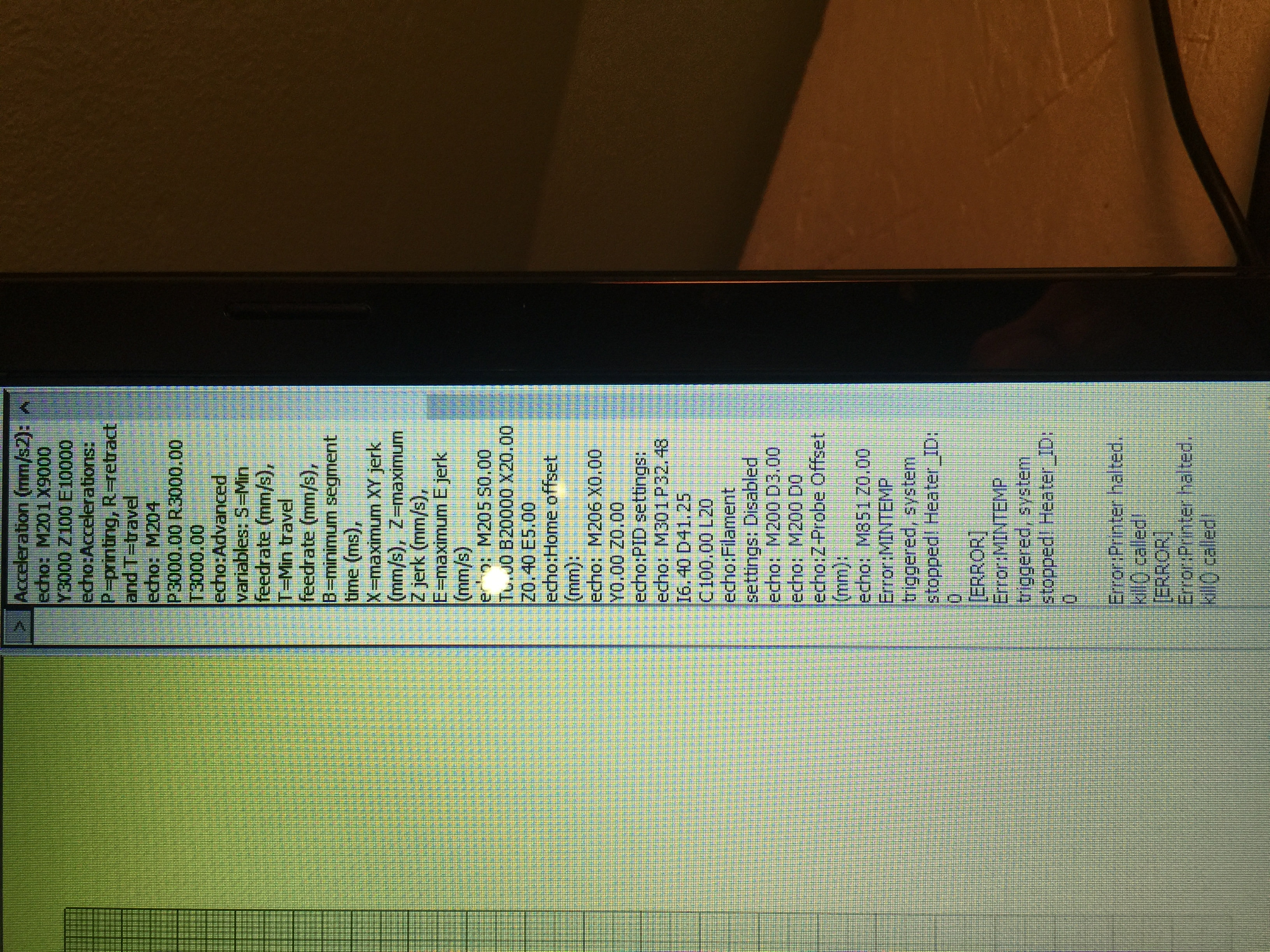

taviaux Posté(e) Septembre 27, 2016 Partager Posté(e) Septembre 27, 2016 Bien le bonjour, j'ai renvoyé ma disco 200 et me voilà avec une easy, elle est jolie avec un beau noir.... enfin y' a que sa elle ne fonctionne pas. Je m'explique, une foi les instructions faites pas à pas et a la lettre, j'installe sur mon ordi trois logiciel dagom'App,Cura by Dagoma, et un petit dernier pour la route, PronterFace. je branche sur le secteur ma esay, et après comme app me le demande je la branche en usb... il la détecte, et commence a mouliner, et rien... la buse ne chauffe pas les moteurs ne font rien, même avec le teste dagom'app de teste de température rien la buse ne chauffe pas, point positif je passe la palette métallique sous le palpeur et il s'allume, je crois qu'il n'y a que sa qui fonctionne d’ailleurs. j’éteins l'application DAGOM'APP et passe sur PronterFace, il détecte bien l'imprimante s’allume bien mais pas de chauffe et les moteurs ne bouge pas? après il était tard je suis partis coucher... je voulais pas la balancer par la fenêtre... a la suite les quelques fichier qui pourrais aider. Merci d'avance. photos : vidéo de la mise sous tention et dans la fouller mise en usb comme demander par dagom'app : Lien vers le commentaire Partager sur d’autres sites More sharing options...

Invité Posté(e) Septembre 27, 2016 Partager Posté(e) Septembre 27, 2016 sonde de température à vérifier de rien Lien vers le commentaire Partager sur d’autres sites More sharing options...
taviaux Posté(e) Septembre 27, 2016 Auteur Partager Posté(e) Septembre 27, 2016 Avant toutes chose faut pas ce crier dessut comme cela, moi je met cela sur le fofo pour voire avec vous si vous n'avez pas eu aussi ce même problème, merci plexy il y a 11 minutes, plexy a dit : sonde de température à vérifier de rien oui pour moi c'est la sonde qui ne marche pas. je suis en trein de voire cela avec Bruno (un mec super cool de chez dagoma) qui d’ailleurs à chaque foi que j'ai eu des problèmes était la, bon je suis énervé c'est sur, mais Dagom'app n'est pas en erreur c'est juste que suite au montage y'a un truc qui foire.. je ne parle pas du ( de la piece arriere de la machine oublier dans le carton, moteur abimer dans la boite, des billes des roulements à bille tombant sur le plancher a l'ouverture du sachet des câbles blancs de la sonde qui son détacher de leurs prises...) avec ma petit liste ils vont tous me remplacer. j'ai meme eu des bonbons avec une bobine en cadeau . Donc ce poste et juste pour dire vous avez eu le meme problème vous ? cordialement tavtav Lien vers le commentaire Partager sur d’autres sites More sharing options...

yohky Posté(e) Septembre 27, 2016 Partager Posté(e) Septembre 27, 2016 (modifié) Pour la sonde, Tibus (je ne sais pas "citer" les pseudos) m'a fait faire un test que tu trouveras dans le topic que j'ai créé. Comme je vois que tu as utilisé PronterFace tu as probablement déjà essayé... ? Modifié (le) Septembre 27, 2016 par yohky Lien vers le commentaire Partager sur d’autres sites More sharing options...
taviaux Posté(e) Septembre 27, 2016 Auteur Partager Posté(e) Septembre 27, 2016 une petite question une sonde c'est dure a changer? Lien vers le commentaire Partager sur d’autres sites More sharing options...
Thomas Posté(e) Septembre 28, 2016 Partager Posté(e) Septembre 28, 2016 Il y a 14 heures, taviaux a dit : une petite question une sonde c'est dure a changer? Une visse à enlever sur le corps de chauffe donc non ça va ! Le plus chiant c'est de refaire passer le câble dans la gaine torsadée. 1 Lien vers le commentaire Partager sur d’autres sites More sharing options...
