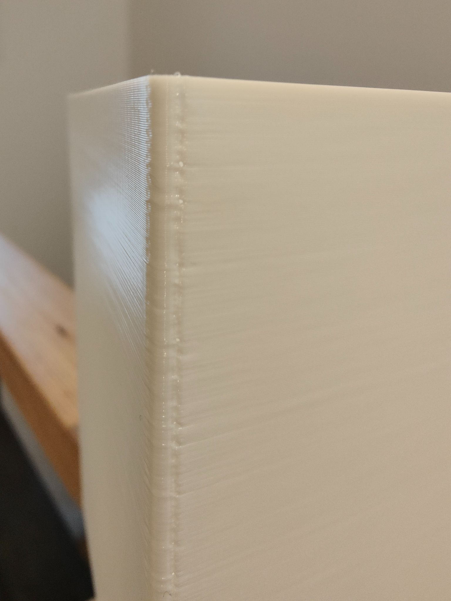

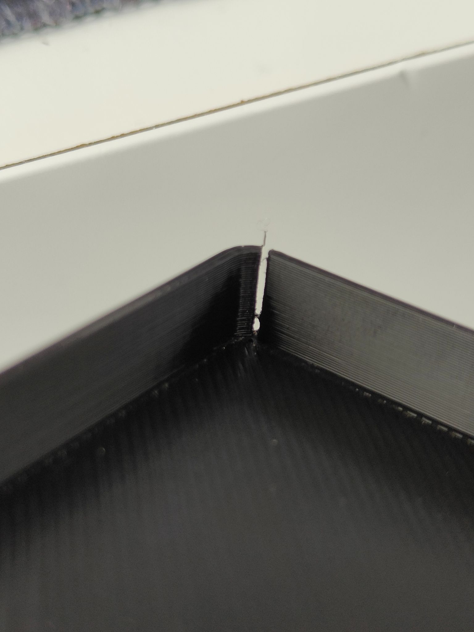

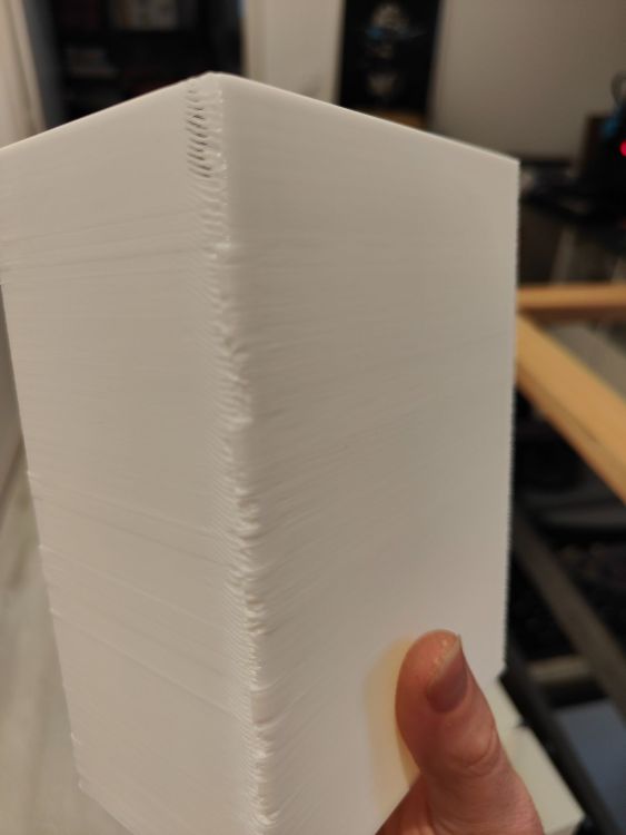

SckyzO Posté(e) Octobre 6, 2022 Partager Posté(e) Octobre 6, 2022 (modifié) Bonjour tout le monde. Je me permet de vous solliciter car je rencontre un problème que je n'arrive pas à cibler, ni à réparer. Avant tout la configuration de la machine : J'ai une X1, SKR Turbo, TMC2209, extrudeur natif avec heatbreak bi-metal et PTFE capricorn (oui la CM à grillé j'en ai profité pour faire cette super upgrade :). Fonctionne niquel. FW Molise (depuis 2 ans, avec la dernière mise à jour, jamais eu de soucis avant l'upgrade). J'utilise PrusaSlicer 2.5 et/ou SuperSlicer avec le profile par défault. J'ai cependant adapté les conf pour augmenter les températures de 5/10°. Lorsque j'imprime par exemple une boite, en fin de course (3 parois), j'ai toujours une sous extrusion bizarre. J'ai l'impression que Prusa/SS arrête d'extruder avant la fin du périmètre, et du coup le filament ne coule pas. Seulement impossible de trouver mon problème ... Je fais donc appel à vos idées pour que je puisse tester / corriger mon problème. Merci par avance (PS : la qualité des prints en copie est de 0.24 à une vitesse de 80/100 car je dois imprimer pleins de boites, je n'ai pas besoin qu'elles soient belles dans les photos ci-dessous, mais j'ai le problème aussi à 45mm/s) Modifié (le) Octobre 6, 2022 par SckyzO Lien vers le commentaire Partager sur d’autres sites More sharing options...

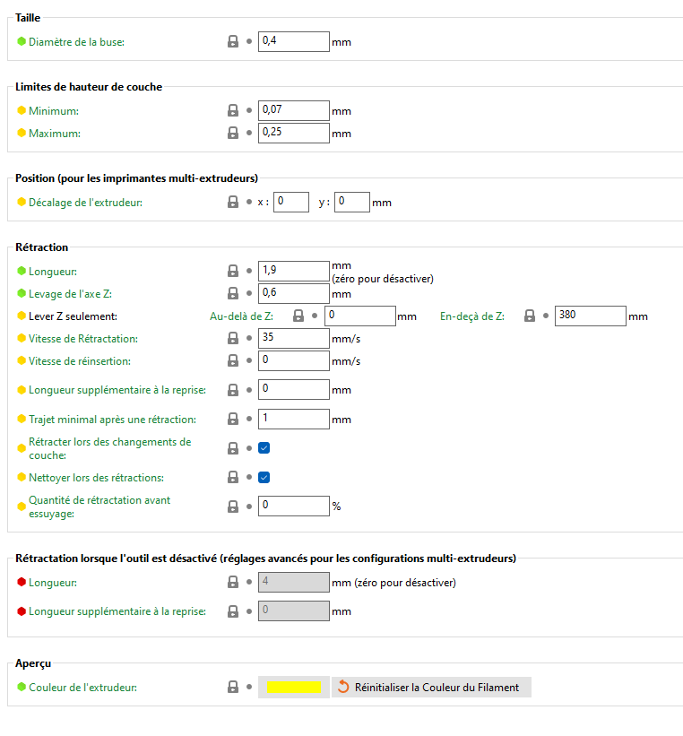

PPAC Posté(e) Octobre 6, 2022 Partager Posté(e) Octobre 6, 2022 (modifié) Salutation ! Il y a 1 heure, SckyzO a dit : Lorsque j'imprime par exemple une boite, en fin de course (3 parois), j'ai toujours une sous extrusion bizarre. J'ai l'impression que Prusa/SS arrête d'extruder avant la fin du périmètre, et du coup le filament ne coule pas. Seulement impossible de trouver mon problème ... Je n'utilise pas vraiment Prusa ou Super Slicer donc je parle sans savoir. A tu testé de décocher "Nettoyer lors des rétractions" et regardé l'aperçu pour voir si cela change le truc ? ( si il y a bien un arrêt ou changement de débit d’extrusion tu devrais le voir dans l'aperçu ) Modifié (le) Octobre 6, 2022 par PPAC Lien vers le commentaire Partager sur d’autres sites More sharing options...

SckyzO Posté(e) Octobre 6, 2022 Auteur Partager Posté(e) Octobre 6, 2022 il y a 38 minutes, PPAC a dit : Salutation ! Je n'utilise pas vraiment Prusa ou Super Slicer donc je parle sans savoir. A tu testé de décocher "Nettoyer lors des rétractions" et regardé l'aperçu pour voir si cela change le truc ? ( si il y a bien un arrêt ou changement de débit d’extrusion tu devrais le voir dans l'aperçu ) Oui j'ai décoché cette option sur mon dernier print, même résultat, j'ai même testé avec rétraction 0.7mm et 25mm/s, pareil. Je vais tester avec Cura et/ou S3D au cas ou. il y a 26 minutes, MrMagounet a dit : @SckyzO tu as ce soucis uniquement depuis le passage a la dernière version de Molise ? et cela a commencé juste après avoir effectué ce Flash ? Non ce n'est pas lié à Molise, cela fonctionnait bien avant avec cette release (mais j'ai juste dût recompilé pour le support de la SKR et des TMC. Lien vers le commentaire Partager sur d’autres sites More sharing options...

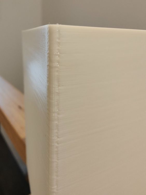

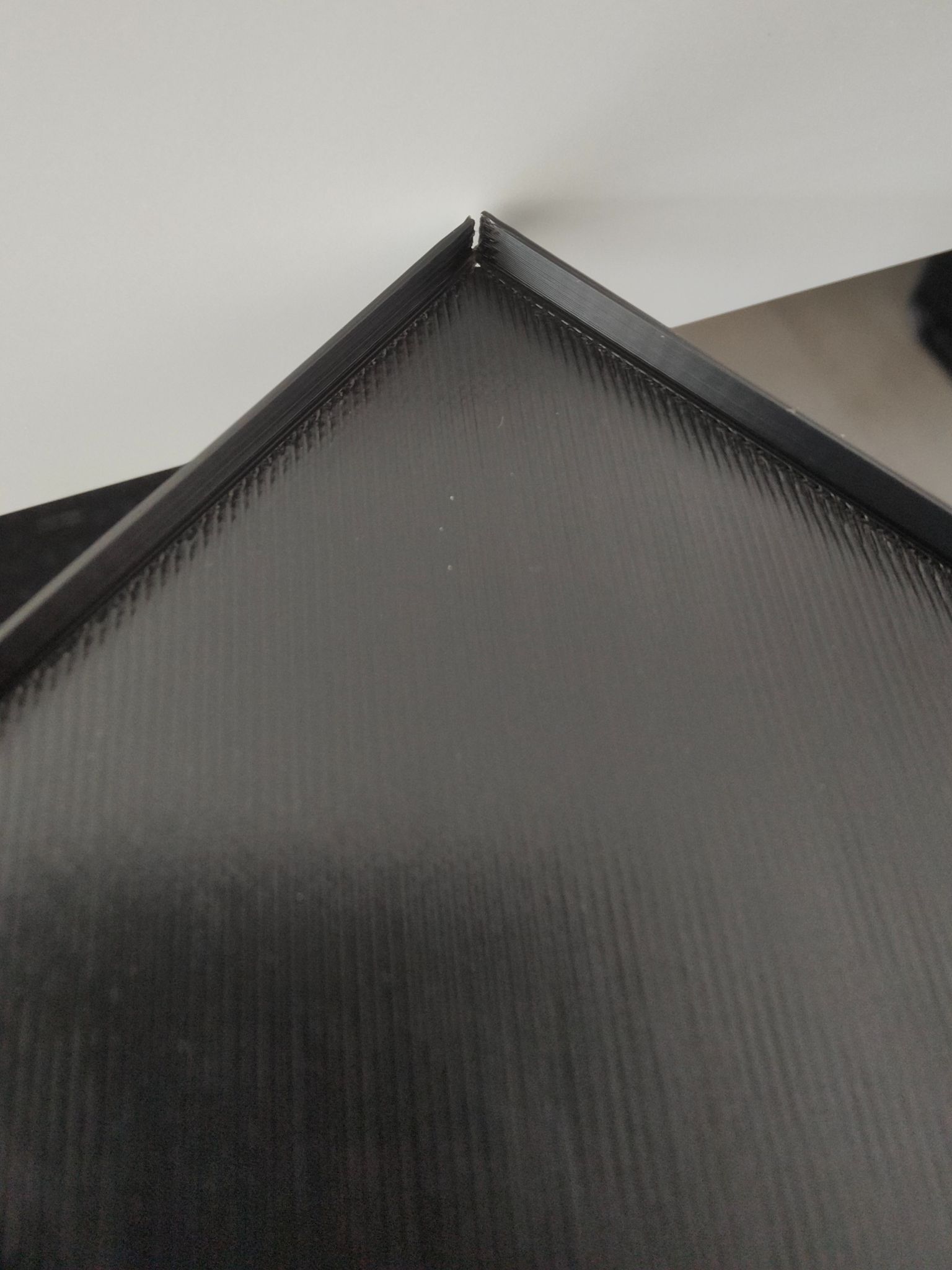

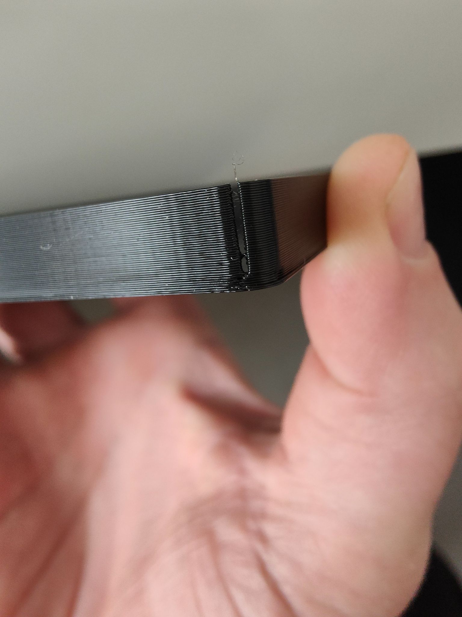

SckyzO Posté(e) Octobre 8, 2022 Auteur Partager Posté(e) Octobre 8, 2022 Hello, Alors je viens de faire le test sous Cura, et la je pense que c'est un peu plus clair, le problème ne vient pas du Slicer. Marlin ? Mécanique ? Je pense plutôt Marlin vu que le print en soit est très beau. J'ai print 2 boites, une que j'ai fait sur Fusion rapidement, une autre un truc de thingiverse que j'ai DL (boite de rangement pour tiroir Kallax) Je ne vois vraiment pas d'où peut venir ce problème Voila mon M503 (moi rien ne me choque mais peut-etre que qqn avec un autre regard verra qqch M503 echo:; Linear Units: echo: G21 ; (mm) echo:; Temperature Units: echo: M149 C ; Units in Celsius echo:; Filament settings (Disabled): echo: M200 S0 D1.7500 echo:; Steps per unit: echo: M92 X80.1210 Y80.1210 Z399.7780 E415.0000 echo:; Max feedrates (units/s): echo: M203 X200.0000 Y200.0000 Z12.0000 E120.0000 echo:; Max Acceleration (units/s2): echo: M201 X1000.0000 Y1000.0000 Z1000.0000 E5000.0000 echo:; Acceleration (units/s2) (P<print-accel> R<retract-accel> T<travel-accel>): echo: M204 P1000.0000 R1250.0000 T1500.0000 echo:; Advanced (B<min_segment_time_us> S<min_feedrate> T<min_travel_feedrate> J<junc_dev>): echo: M205 B30000.0000 S0.0000 T0.0000 J0.0200 echo:; Home offset: echo: M206 X0.0000 Y0.0000 Z0.0000 echo:; Auto Bed Leveling: echo: M420 S1 Z10.0000 ; Leveling ON echo: G29 W I0 J0 Z0.08889 echo: G29 W I1 J0 Z0.04887 echo: G29 W I2 J0 Z0.03986 echo: G29 W I3 J0 Z0.07788 echo: G29 W I4 J0 Z0.17293 echo: G29 W I0 J1 Z0.11090 echo: G29 W I1 J1 Z0.04286 echo: G29 W I2 J1 Z0.00484 echo: G29 W I3 J1 Z0.03386 echo: G29 W I4 J1 Z0.11290 echo: G29 W I0 J2 Z0.13591 echo: G29 W I1 J2 Z0.05087 echo: G29 W I2 J2 Z0.01585 echo: G29 W I3 J2 Z0.04886 echo: G29 W I4 J2 Z0.11790 echo: G29 W I0 J3 Z0.12591 echo: G29 W I1 J3 Z0.04987 echo: G29 W I2 J3 Z0.01885 echo: G29 W I3 J3 Z0.04586 echo: G29 W I4 J3 Z0.13791 echo: G29 W I0 J4 Z0.13091 echo: G29 W I1 J4 Z0.04286 echo: G29 W I2 J4 Z0.03986 echo: G29 W I3 J4 Z0.09889 echo: G29 W I4 J4 Z0.22796 echo:; Z Auto-Align: echo: M422 S1 X26.0000 Y155.0000 echo: M422 S2 X290.0000 Y155.0000 echo:; Hotend PID: echo: M301 P16.1956 I1.6244 D40.3676 echo:; Bed PID: echo: M304 P62.7500 I9.3900 D279.4300 echo:; Z-Probe Offset: echo: M851 X28.0000 Y-33.0000 Z-1.5100 ; (mm) echo:; Stepper driver current: echo: M906 X1000 Y1100 Z1000 echo: M906 I1 Z1000 echo: M906 T0 E750 echo:; StallGuard threshold: echo: M914 X130 Y120 echo:; Driver stepping mode: echo: M569 S1 X Y Z echo: M569 S1 I1 Z echo: M569 S1 T0 E echo:; Linear Advance: echo: M900 K0.1200 echo:; Filament load/unload: echo: M603 L65.0000 U65.0000 ; (mm) ok P63 B31 Lien vers le commentaire Partager sur d’autres sites More sharing options...
PPAC Posté(e) Octobre 8, 2022 Partager Posté(e) Octobre 8, 2022 (modifié) il y a une heure, SckyzO a dit : Et dans l'aperçu après découpage tu dois voir cela ( ce manque d'extrusion sur cette zone ) ! non ? car il me semble que là sous Ultimaker Cura c'est dû à "Distance d'essuyage paroi extérieur" qui ne doit pas être à "0 mm" ( et comme tu utilises le "Linear Advance" sous le firmware tu n'as pas à "essuyer" car le K factor est là pour éviter d'avoir un surplus/ (mise en pression) dans la buse ... que l'on peut compenser via l'essuyage ... ) Donc là je dirais que si ton k factor est bon ( tu as fait les teste pour l'ajuster exemple https://teachingtechyt.github.io/calibration.html#linadv ) il y a une heure, SckyzO a dit : echo:; Linear Advance: echo: M900 K0.1200 alors il te faut mettre à 0 mm "Distance d'essuyage paroi extérieur" Modifié (le) Octobre 8, 2022 par PPAC orthographe... Lien vers le commentaire Partager sur d’autres sites More sharing options...
SckyzO Posté(e) Octobre 8, 2022 Auteur Partager Posté(e) Octobre 8, 2022 Il y a 2 heures, PPAC a dit : Et dans l'aperçu après découpage tu dois voir cela ( ce manque d'extrusion sur cette zone ) ! non ? car il me semble que là sous Ultimaker Cura c'est dû à "Distance d'essuyage paroi extérieur" qui ne doit pas être à "0 mm" ( et comme tu utilises le "Linear Advance" sous le firmware tu n'as pas à "essuyer" car le K factor est là pour éviter d'avoir un surplus/ (mise en pression) dans la buse ... que l'on peut compenser via l'essuyage ... ) Donc là je dirais que si ton k factor est bon ( tu as fait les teste pour l'ajuster exemple https://teachingtechyt.github.io/calibration.html#linadv ) alors il te faut mettre à 0 mm "Distance d'essuyage paroi extérieur" Oui j'ai bien fait le test pour le KFactor, c'est bien 0.12 ma valeur, et ma valeur "Distance d'essuyage paroi extérieur" est déjà à 0.0mm Vraiment étrange ce problème ! Lien vers le commentaire Partager sur d’autres sites More sharing options...

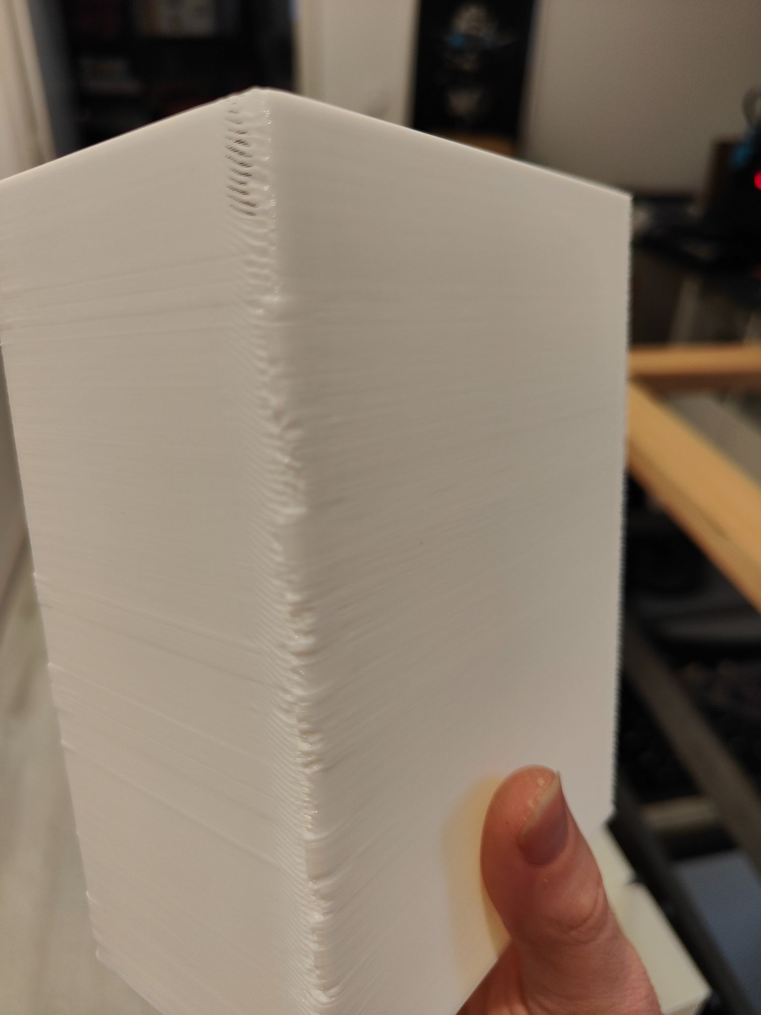

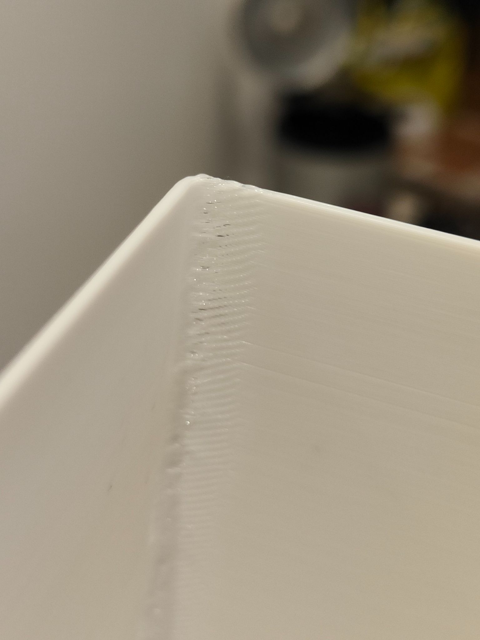

SckyzO Posté(e) Octobre 9, 2022 Auteur Partager Posté(e) Octobre 9, 2022 (modifié) Ecoute pas de soucis. Je te fourni le le STL ainsi que mon Gcode (il fait un ABL avant de print) si tu veux le tester sur artillery. Le Gcode doit se print partout, il est standard avec des température de PLA. Tu peux imprimer 5mm c'est suffisant pour voir s'il y a ce problème de fin de couche. (cf mes photos). ASX1_boite klosup v1.aw.gcode Ikea_Kallax_Drawer_Insert_1_Slot.stl Modifié (le) Octobre 9, 2022 par SckyzO Lien vers le commentaire Partager sur d’autres sites More sharing options...

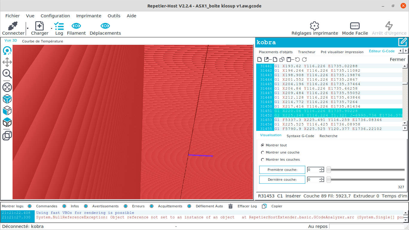

PPAC Posté(e) Octobre 9, 2022 Partager Posté(e) Octobre 9, 2022 Il y a 3 heures, SckyzO a dit : Tu peux imprimer 5mm c'est suffisant pour voir s'il y a ce problème de fin de couche. (cf mes photos). ASX1_boite klosup v1.aw.gcode 3.58 Mo · 1 download Tu semble avoir le plugin arc-welder d'activé. Je me dit qu'il te faut tester ( surtout pour cette impression où il n'y a pas beaucoup de courbes ) de le désactiver car sous Repetier Host il y a un truc louche dans l'aperçu ( mais c'est peut être juste le rendue des mouvement G2 qui bug sur cette version de Repetier Host chez moi ... ) Et sous Prusa Slicer Gcode viewer il me semble voir une très légère teinte de couleur différente sur ces zones là, quand je regarde en débit volumétrique et ou vitesse ( mais là encore peut être un défaut de la prévisualisation des mouvement arcs ) Lien vers le commentaire Partager sur d’autres sites More sharing options...
SckyzO Posté(e) Octobre 9, 2022 Auteur Partager Posté(e) Octobre 9, 2022 Ah oui j'avais oublié ce plugin. Je retourne test from scratch avec une carte sd. Je te tiens au courant. Lien vers le commentaire Partager sur d’autres sites More sharing options...
SckyzO Posté(e) Novembre 8, 2022 Auteur Partager Posté(e) Novembre 8, 2022 Hello, juste pour dire que le problème à été réglé. J'ai finalement reset Marlin, j'en ai profité pour porter marlin 2.1.1 sur Molise que j'ai Release en version 4.0 et je n'ai plus le problème. Mais à la base c'est juste un reset qui m'a aidé résolu le problème 1 Lien vers le commentaire Partager sur d’autres sites More sharing options...
