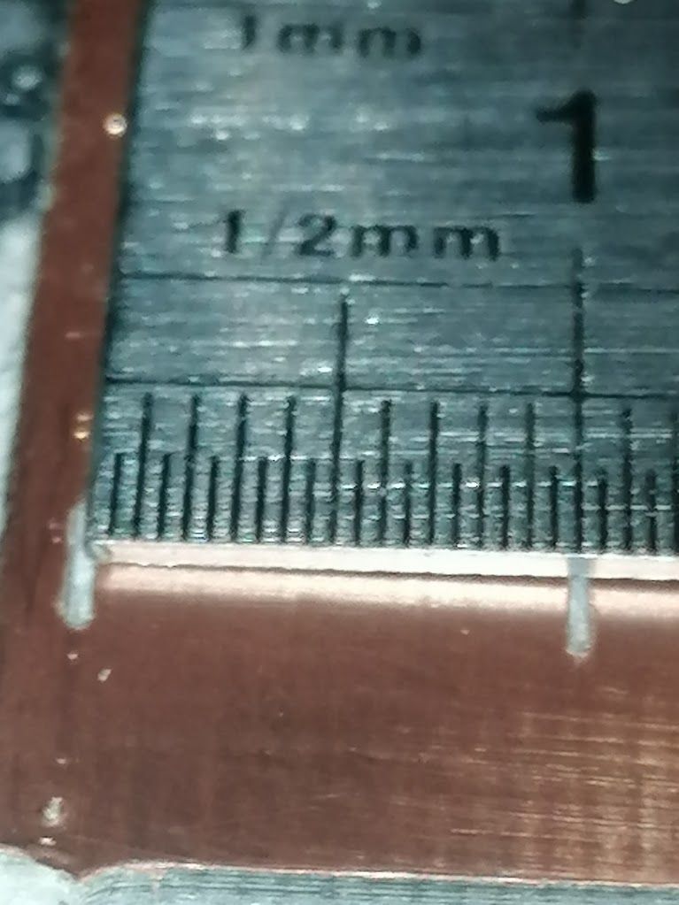

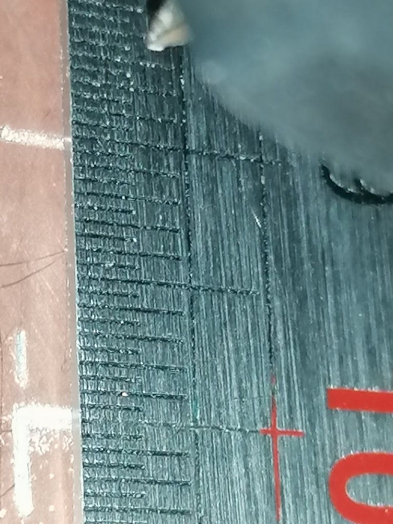

Burp Posté(e) Octobre 10, 2022 Auteur Partager Posté(e) Octobre 10, 2022 Bonjour J'ai réglé les paramètres $100 $101 et $102 à 400. Sur l'axe "x" et "y", c'est bon. J'ai aussi regardé sur 10cm : nickel. Pour "z", j'ai utilisé un circuit imprimé. L'épaisseur est conforme donc super. Il me reste à faire le tour des autres paramètres et retour à l'usinage. Bonne journée 1 Lien vers le commentaire Partager sur d’autres sites More sharing options...

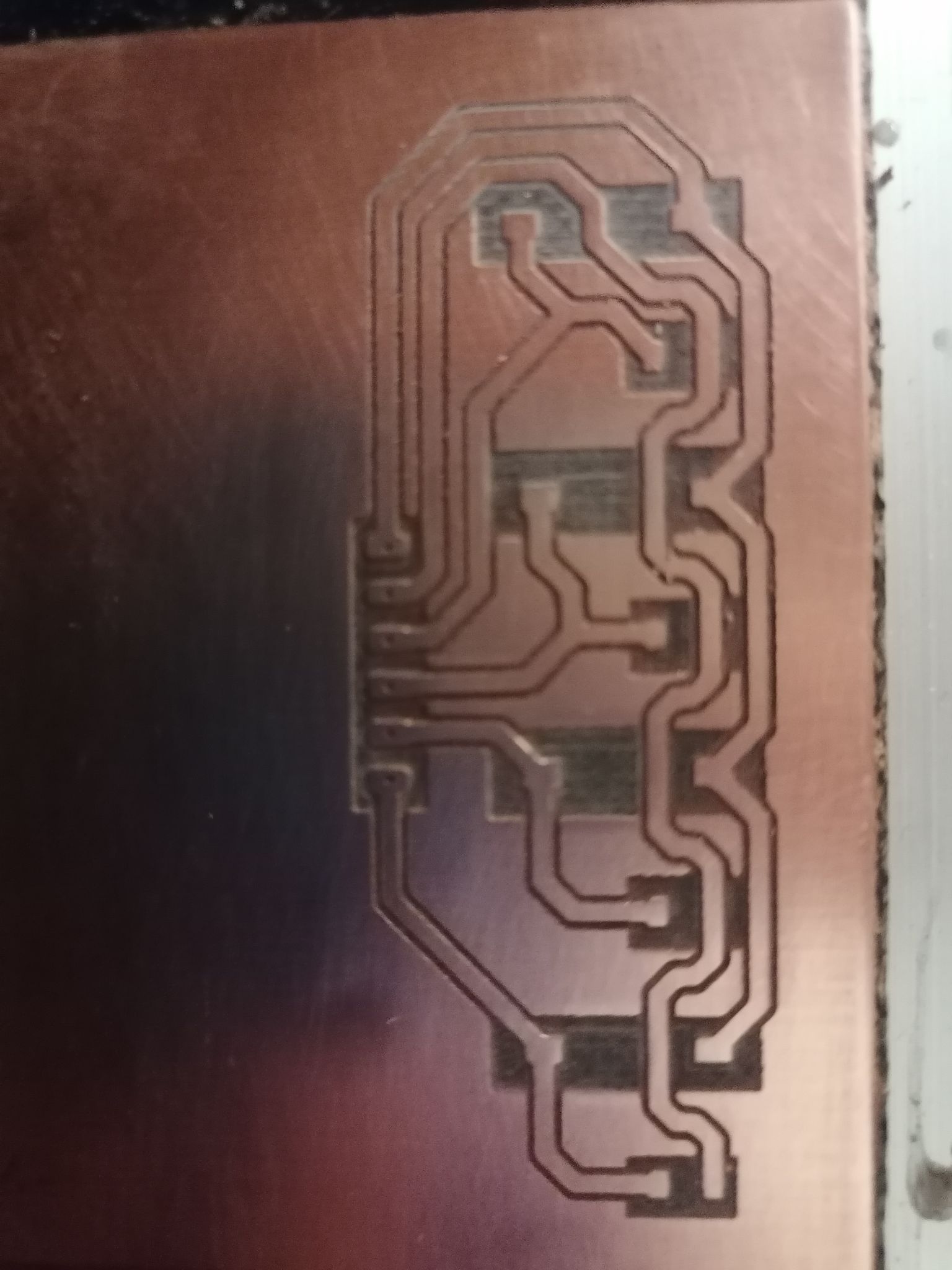

Burp Posté(e) Octobre 11, 2022 Auteur Partager Posté(e) Octobre 11, 2022 Merci pour l'info PPAC. J'ai juste apporté des modifications sur les paramètres des distances. Donc, pas de soucis ! Pour donner suite à mes usinages aujourd'hui, cette nouvelle version est mieux dans le sens où j'ai beaucoup moins de plantage. Mais ce n'était pas ma journée : - mauvaise manip donc 1er échec - les vis sans tête d'une tige fileté m'a créé un décalage donc 2ème échec - 3ème usinage, parfait - 4ème usinage, le PC a fumé et m'a endommagé dans la foulé l'entrée USB (machine plus reconnu) J'ai une seconde CN et autre PC. Je réitère demain. Bonne soirée Lien vers le commentaire Partager sur d’autres sites More sharing options...
