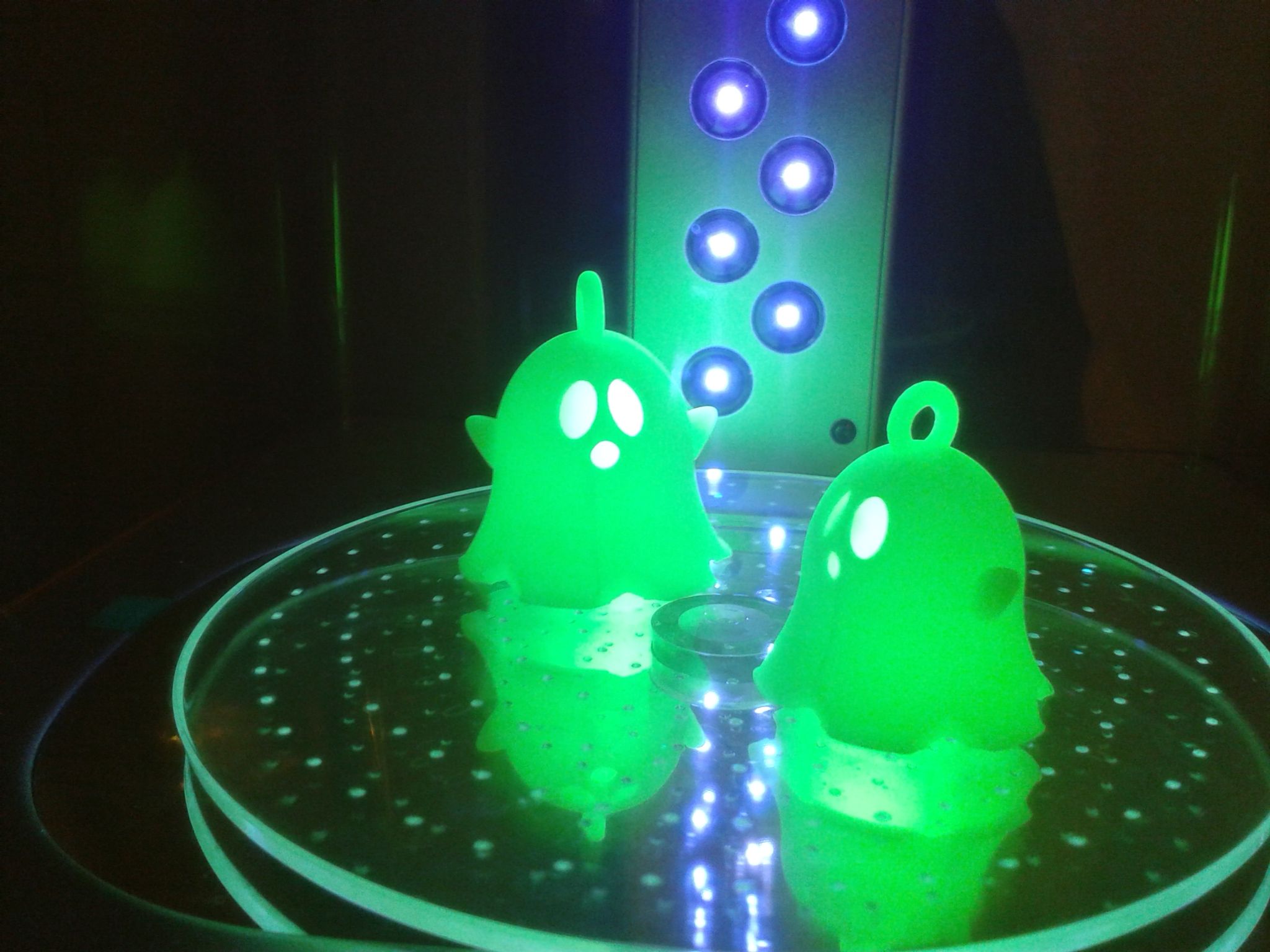

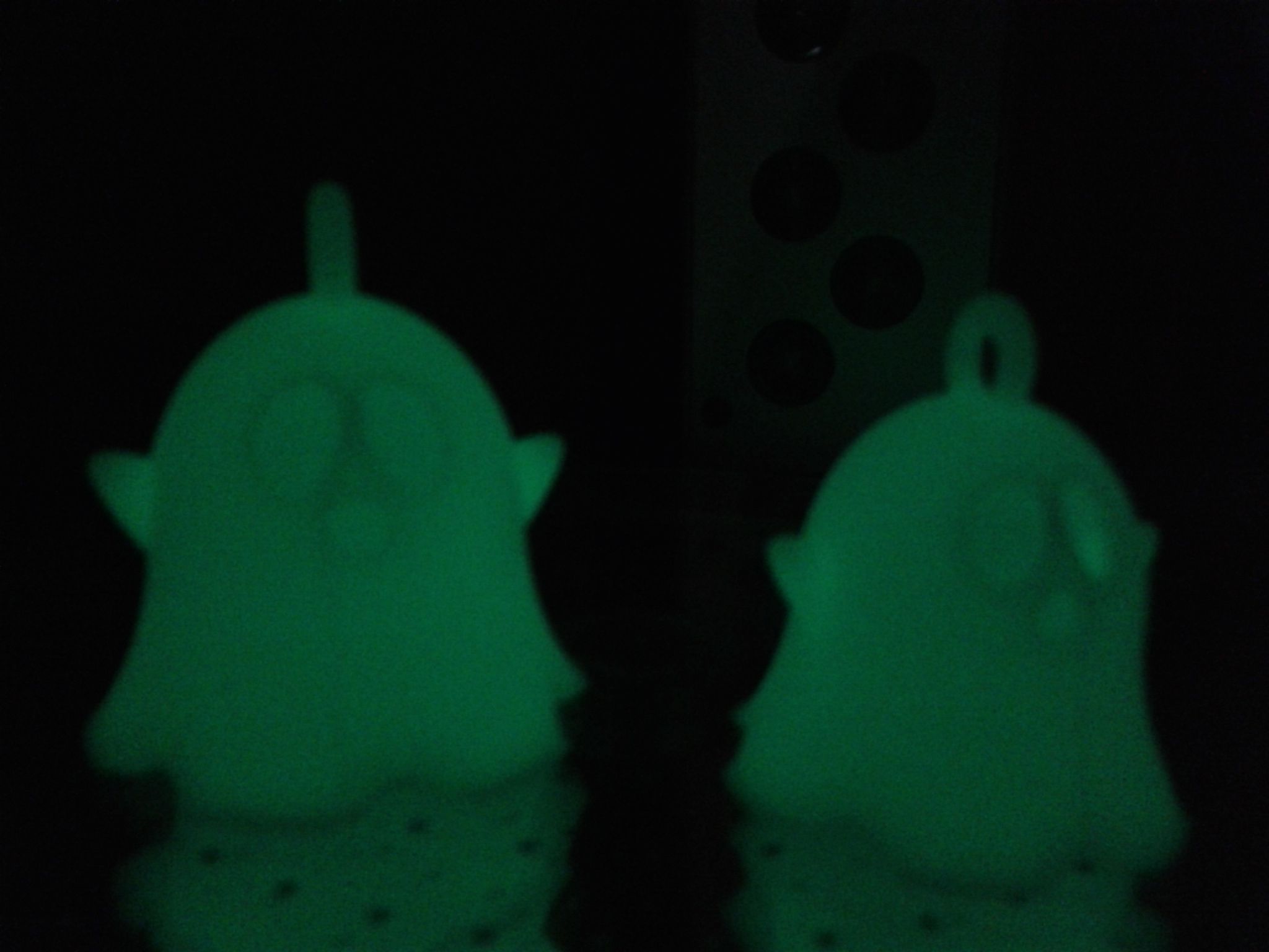

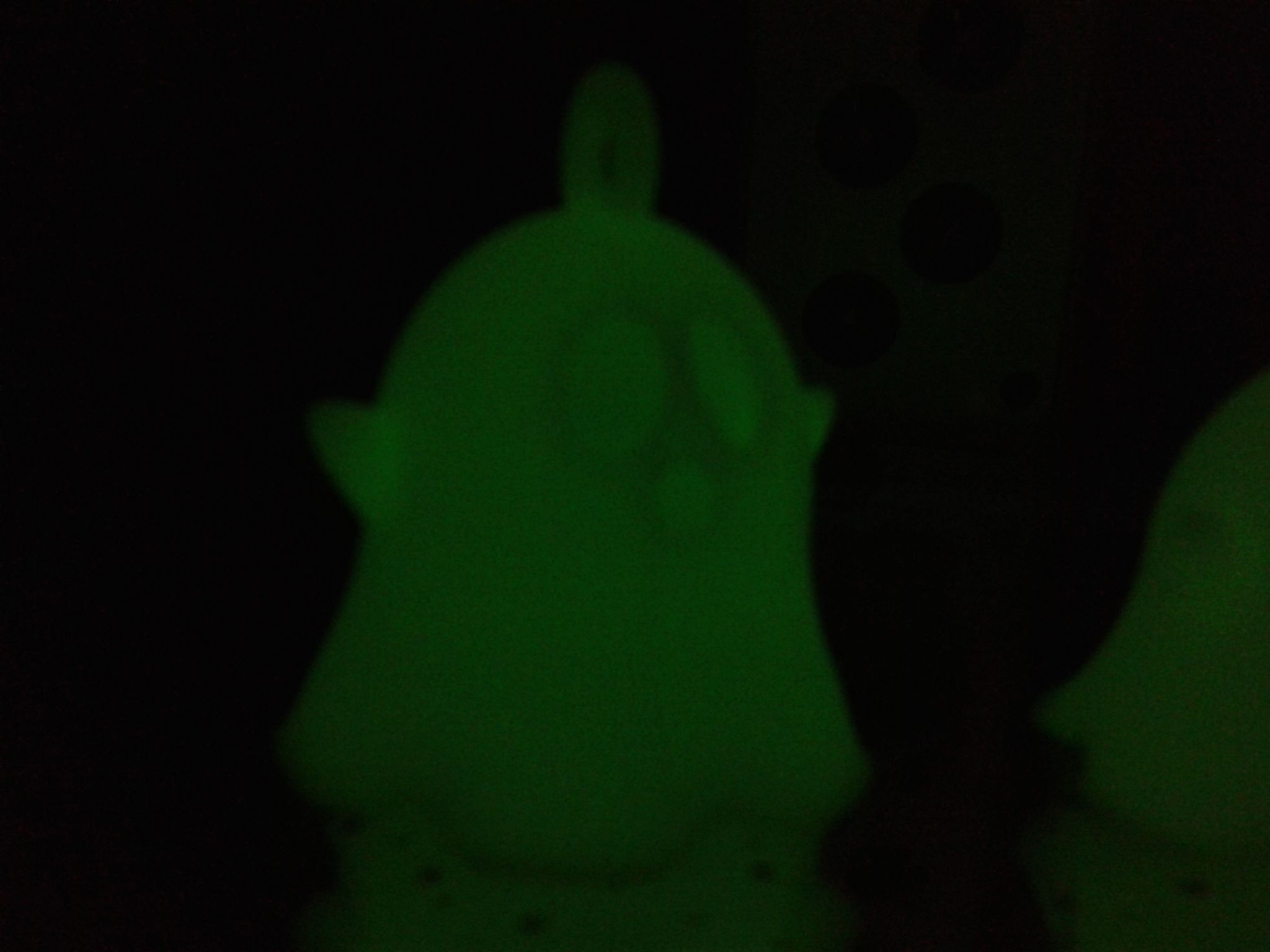

PPAC Posté(e) Octobre 27, 2022 Partager Posté(e) Octobre 27, 2022 (modifié) "SIRAYA TECH CRAFT RESIN Glow in Dark-Green" en cours de cure ( J'ai imprimé les deux plus petit de https://www.thingiverse.com/thing:5545606 a même le plateau sur ma Photon Ultra DLP avec 35s ( couche de bases x 4 ) puis 2.2 secondes d'exposition par couches ) Puis, pris sans flash juste après une minute de Cure (ISO 100 ) (ISO 200 ) Modifié (le) Octobre 27, 2022 par PPAC 1 Lien vers le commentaire Partager sur d’autres sites More sharing options...
Soul Posté(e) Octobre 27, 2022 Auteur Partager Posté(e) Octobre 27, 2022 Sympa les modèles, par contre j'ai pas l'impression que le coté phospho soit fou. Lien vers le commentaire Partager sur d’autres sites More sharing options...
PPAC Posté(e) Octobre 27, 2022 Partager Posté(e) Octobre 27, 2022 il y a 19 minutes, Soul a dit : par contre j'ai pas l'impression que le coté phospho soit fou. oui et non, la photo ne rend pas top et c'est un modèle avec beaucoup de vide ... il me faut faire d'autre essais avec d'autre modèles plein pour vraiment savoir. Lien vers le commentaire Partager sur d’autres sites More sharing options...
