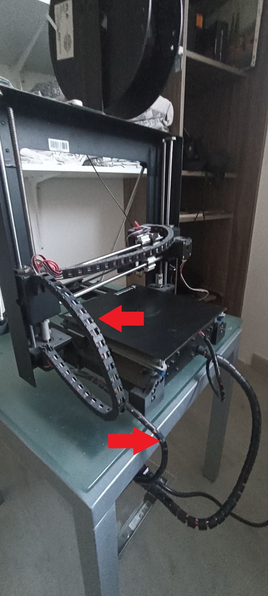

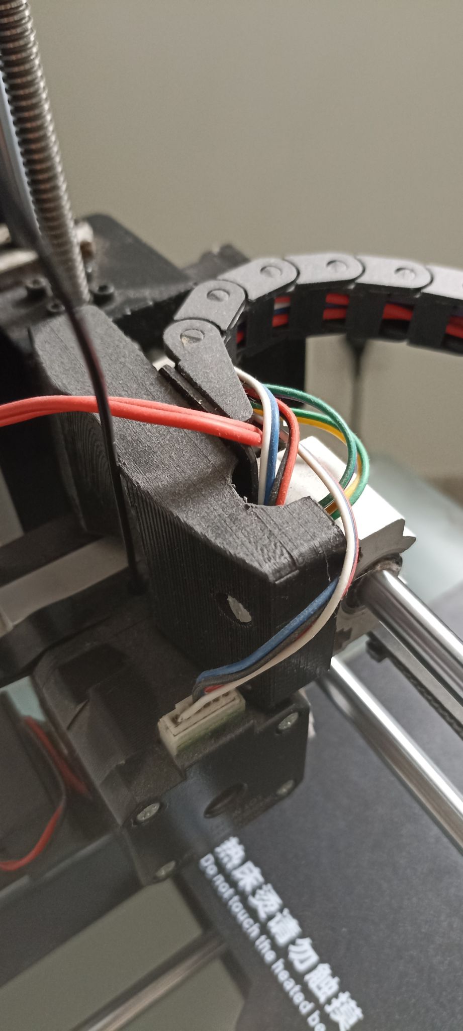

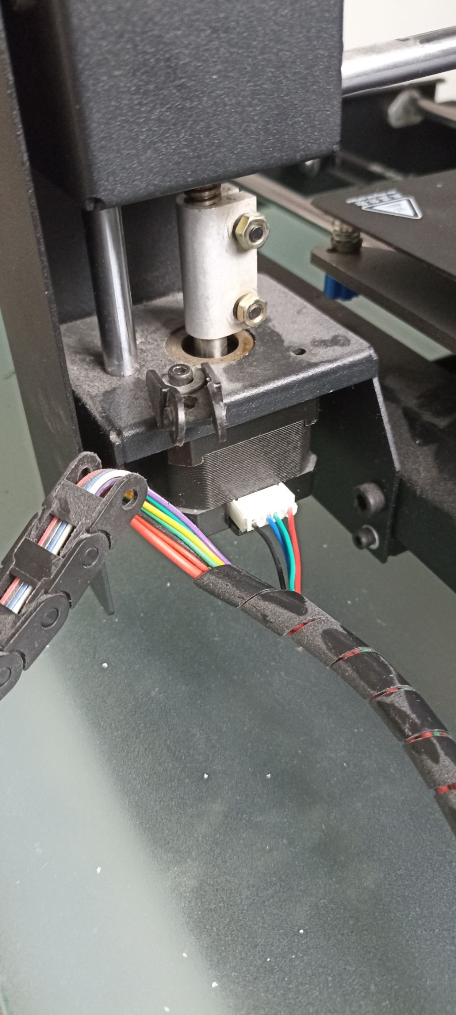

Rudy34160 Posté(e) Octobre 9, 2022 Partager Posté(e) Octobre 9, 2022 Bonjour, Je recherche désespérément un moyen d'effectuer cette simple modification sur mon imprimante. Pour des raisons de praticité dans mon installation, il me faudrait un câble (photo en PJ) plus long que celui d'origine : Introuvable sur le net pour la Malyan. Pensez vous que je puisse trouver une alternative et éventuellement utiliser un cablâge similaire d'une autre marque d'imprimante 3D ? Merci pour vos tuyaux ! Lien vers le commentaire Partager sur d’autres sites More sharing options...

Savate Posté(e) Octobre 9, 2022 Partager Posté(e) Octobre 9, 2022 il y a 38 minutes, Rduy34160 a dit : "Donc on doit pouvoir trouver des câbles compatibles ou des prolongateurs voire se le fabriquer." Si tu as des idées ou des liens à me proposer, je suis preneur. Le plus simple si tu n'as pas de connecteurs et de pince à sertir (mais un fer à souder et de la gaine thermo), c'est de couper les fils et de les rallonger. 2 Lien vers le commentaire Partager sur d’autres sites More sharing options...
Rudy34160 Posté(e) Octobre 9, 2022 Auteur Partager Posté(e) Octobre 9, 2022 Il y a 3 heures, Savate a dit : Le plus simple si tu n'as pas de connecteurs et de pince à sertir (mais un fer à souder et de la gaine thermo), c'est de couper les fils et de les rallonger. Il faudrait que j'ouvre le boitier de commande pour voir si j'aurai meilleur compte à rajouter des rallonges & connecteurs depuis le début de la chaîne ou à chaque extrémité de l'ensemble des câbles... Lien vers le commentaire Partager sur d’autres sites More sharing options...
Solution fran6p Posté(e) Octobre 9, 2022 Solution Partager Posté(e) Octobre 9, 2022 Les rallonges avec connecteurs M-F sont plus souvent sources de problèmes que de bonnes soudures Lien vers le commentaire Partager sur d’autres sites More sharing options...
