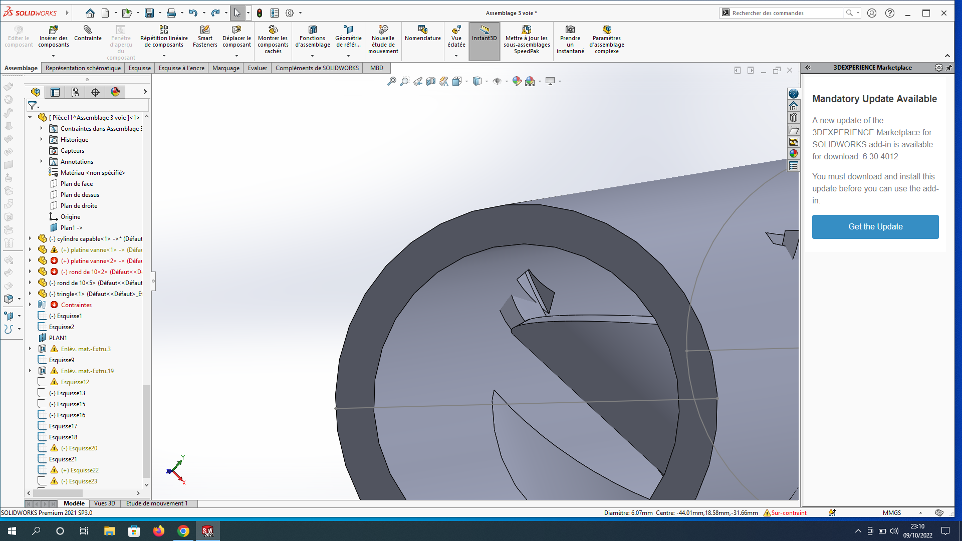

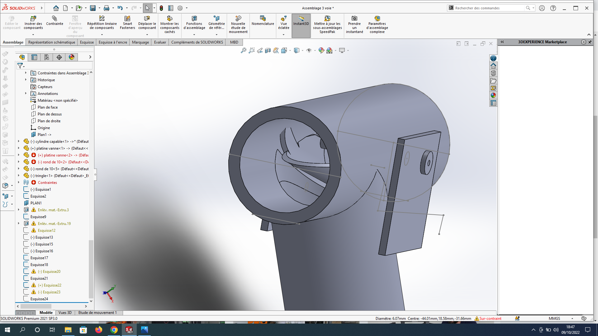

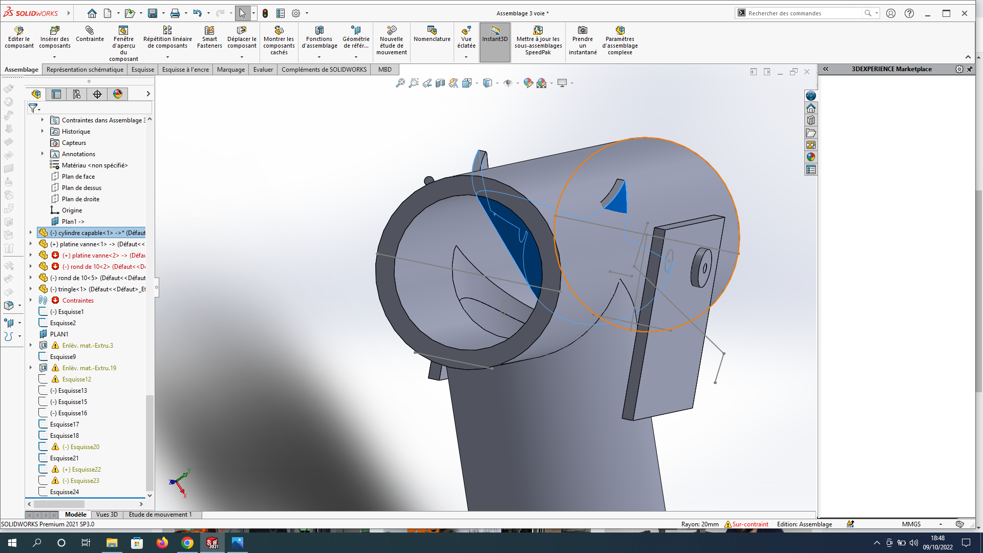

cyrelec86 Posté(e) Octobre 9, 2022 Partager Posté(e) Octobre 9, 2022 Bonjour a tous. Tout nouveau sur le forum, je souhaite realiser une piece assez complexe dessiné au prealable sur solidworks et imprimer par la suite en 3d C'est une vanne 3 voie et je bloque sur un enlevement matiere. J aimerai enlever de la matiere en dynamique en fonction de l empeinte de la piece mobile afin qu 'elle puisse s'articuler librement. J'ai essayer l'enlevement de matiere balayer dynamique mais elle n'accepte pas la geometrie de ma piece. Si quelqu un a une idee je suis preneur. Peut etre suis je a la limite de solidworks! Merci d'avance pour vos lumieres Lien vers le commentaire Partager sur d’autres sites More sharing options...
pommeverte Posté(e) Octobre 9, 2022 Partager Posté(e) Octobre 9, 2022 (modifié) Salut, il y a 21 minutes, cyrelec86 a dit : Peut être suis-je à la limite de solidworks! honnêtement, ça m'étonnerait . Malheureusement, je ne comprends pas ta demande: il y a 21 minutes, cyrelec86 a dit : enlever de la matière en dynamique tu veux dire que la pièce est souple est que tu ne voudrais pas voir la "collision" lorsque tu actionnes le levier? Sinon, pour info, dans une vanne, la forme de la pièce qui sert à fermer la circulation du fluide est une boule . Edit: portion de boule, pour être plus précis Modifié (le) Octobre 9, 2022 par pommeverte Lien vers le commentaire Partager sur d’autres sites More sharing options...
gerardm Posté(e) Octobre 9, 2022 Partager Posté(e) Octobre 9, 2022 (modifié) Bonjour, Je ne sais pas si je répond à ta question. Solidworks est loin dans mes souvenirs. Je commencerais par faire un coupé de la partie bleue par le cylindre intérieur avant l'enlèvement de matière. Comme le dit @pommeverte il y a une sphère et ça devrait solutionner ton problème Modifié (le) Octobre 9, 2022 par gerardm Lien vers le commentaire Partager sur d’autres sites More sharing options...
papajds Posté(e) Octobre 9, 2022 Partager Posté(e) Octobre 9, 2022 (modifié) Bonjour, Déjà , un outil de CAO ne fait que ce que le concepteur lui demande; il n'invente rien. Dans ton cas , le résultat de la rotation sera un "papillon" du diamètre du tube du haut. et ne reflètera pas le trou du diamètre à boucher dans la manoeuvre de fermeture Donc , la solution de la vanne sphérique comme le dit @pommeverte est la meilleure , ou alors faire une vanne clapet circulaire avec joints. A+ Modifié (le) Octobre 9, 2022 par papajds Lien vers le commentaire Partager sur d’autres sites More sharing options...

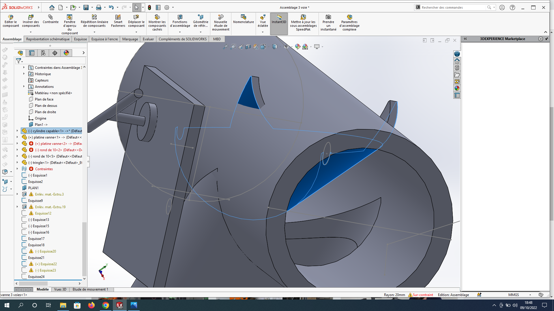

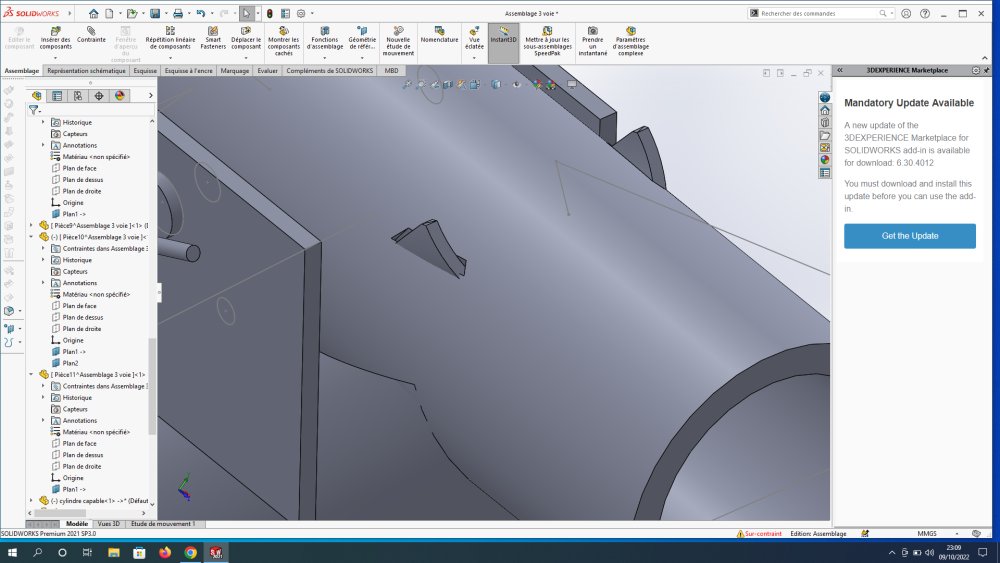

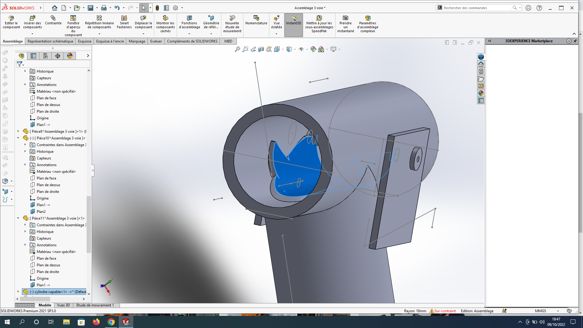

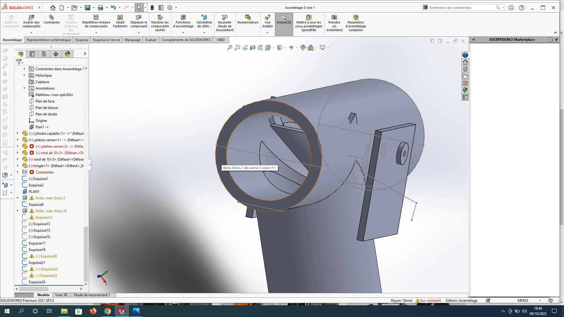

cyrelec86 Posté(e) Octobre 9, 2022 Auteur Partager Posté(e) Octobre 9, 2022 Il y a 3 heures, pommeverte a dit : Salut, honnêtement, ça m'étonnerait . Malheureusement, je ne comprends pas ta demande: tu veux dire que la pièce est souple est que tu ne voudrais pas voir la "collision" lorsque tu actionnes le levier? Sinon, pour info, dans une vanne, la forme de la pièce qui sert à fermer la circulation du fluide est une boule . Edit: portion de boule, pour être plus précis Alors je me suis peut-etre mal exprimé je m'en excuse. C'est une vanne d'aire 3 voie quand le boisseau est ouvert donc vers le bas photo 1 L aire traverse de tube de gauche vers la droite et lorsque le boisseau est levé (photo 4) l'aire est deviée vers la sortie du bas ou j'ai realiser un piquage... toute les pieces son rigides, j'aurais voulu me servire de mon boisseau (la piece qui pivote a l'interieur) pour enlever de la matiere par rotation sur le tube de facon a ce que les ''picots'' ne viennent pas en collision lors de l ouverture. il y a bien la fonction empreinte mais ca enleve de la matiere sur une position donnee et non sur la course... En somme le boisseau pivote de 25 degres sur son axe et j'aurai voulu enlerver toute la matiere qu il collisionne sur sa course pour qu il puisse pivoter librement. Je ne sais toujours pas si j ai ete assez claire ? apres je peu partager le fichier solidworks merci d avance a la communauté Lien vers le commentaire Partager sur d’autres sites More sharing options...
Dgils Posté(e) Octobre 9, 2022 Partager Posté(e) Octobre 9, 2022 j'opte aussi pour la sphere, et comme l'air doit se diriger tout droit ou descendre, jouer avec la forme du trou tu aurais que la moitie du diamettre disponible mais une meilleures etancheite. du coup tu peux faire une section plus large pour avoir la meme aire sur la section elargie que sur ton diametre de tube et qui se retrecie sur les raccords Lien vers le commentaire Partager sur d’autres sites More sharing options...
