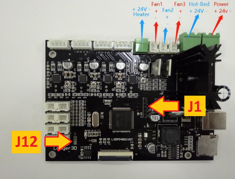

AxeZ Posté(e) Octobre 12, 2022 Partager Posté(e) Octobre 12, 2022 Bonsoir, Je suis en possession d'une Alfawise U20 depuis 4 ans, sans aucuns soucis depuis son achat. Aujourd'hui, Je suis en possession d'une CNC 3018 Pro, avec des soucis sur les moteurs pas à pas. J'ai eu la bonne est mauvaise idée d'essayer les moteurs sur mon imprimante 3D. Ce sont des Nema 17. Ils ne semble pas fonctionner non plus sur l'imprimante 3D, voyant cela j'ai rebranché le moteur de l'axe Y sur mon imprimante 3D. Problème sur l'axe Y maintenant, le moteur grogne et il n'avance pratiquement plus. Il fait un peu en avant, un peu en arrière et saccade. J'ai viré les TL-Smoothers et refait des tests, rien à faire. J'ai donc eu l'idée de tester l'axe Y sur la connectique de l'axe X, j'arrive enfin à déplacer le plateau d'avant en arrière comme à son origine. J'ai rebranche sur l'axe Y, toujours le même problème. J'ai bien l'impression que cela à détruit le driver de la carte mère ? Oh non, .... Après, j'ai aussi testé les moteurs de la CNC sur l'axe Z, le problème est apparu sur l'axe Z. Je me suis dit "oulalala". Après redémarré et refait des essais j'ai pu récupéré l'axe Z. Je n'ai pas fait les essais longtemps sur cet axe, donc je pense qu'il à moins été exposé. Ce qui est étrange, car celui remarche, mais le Y n'a vraiment pas apprécié ma manipulation. J'ai remarqué que le fait de branché le moteur sur la connectique de la carte mère, celui-ci est dur à tourner, alors que la carte n'ai plus sous tension. Mais quand je débranche l'axe, il est encore un peu dur. Cela bloque le moteur, mais il fonctionne car j'ai fait plusieurs essai sur les autres axe de la carte. J'ai refait les mises à jour, rien à faire... C'est vraiment dommage car la carte mère n'avait jusqu'à présent aucuns soucis. En vous remerciant, pour votre temps, pour vos aides, peut-être que quelques-uns parmi vous à déjà eu ce problème. Bonne soirée Lien vers le commentaire Partager sur d’autres sites More sharing options...

pommeverte Posté(e) Octobre 13, 2022 Partager Posté(e) Octobre 13, 2022 (modifié) Alors là, si tu y arrives, je paie le champagne ! déjà que pour trouver un A4988 CMS, c'est pas gagné ... Perso, j'essaierais plutôt d'utiliser le port J1 pour piloter un TMC2208 ou 09 (tant qu'à faire, autant en mettre un mieux ). Modifié (le) Octobre 13, 2022 par pommeverte Lien vers le commentaire Partager sur d’autres sites More sharing options...

pommeverte Posté(e) Octobre 13, 2022 Partager Posté(e) Octobre 13, 2022 Il y a 4 heures, AxeZ a dit : Je n'ai pas de port J1 Si si, bien sûr que tu as un port J1, puisqu'il sert à flasher le firmware si ta carte est bloquée (brickée) . Citation Par contre le J1 n'est pas suffisant, il faudrait aussi utiliser les broches du port J12 puisqu'il faudrait 3 sorties pour gérer un pilote de moteur (2 dispo sur J1 et 2 dispo sur J12). Il y a 4 heures, AxeZ a dit : Tu penses que le logo alfawise va disparaitre au démarrage ? Il va surtout disparaitre lorsque tu auras flashé le firmware avec une version récente de Marlin. Sinon, tu pourrais te retrouver dans ce cas Lien vers le commentaire Partager sur d’autres sites More sharing options...
AxeZ Posté(e) Octobre 25, 2022 Auteur Partager Posté(e) Octobre 25, 2022 (modifié) Bonsoir, J'ai reçu la nouvelle carte aujourd'hui, elle est monté. J'ai été obligé de faire la mise à jour car l'écran tactile n'était pas synchronisé, donc impossible de cliquer. Tout refonctionne à nouveau, c'était bien le driver qui n'a pas aimé ma manip. Moralité ne jamais faire d'essai... -45€... : ( Je te remercie PommeVerte, pour ton aide. J'ai fait la mise à jour 2.16, rien de plus récent ? Certains d’entre vous changent le firmware ? Un moment, je l'ai mise à chauffer puis quand au lancement de l'impression, elle a mis erreur température 289°. Je l'ai redémarré, cela est redevenu à la normale et la température était de 243°, alors que j'avais mis 200° pourquoi ? Bonne soirée Modifié (le) Octobre 25, 2022 par AxeZ Lien vers le commentaire Partager sur d’autres sites More sharing options...
