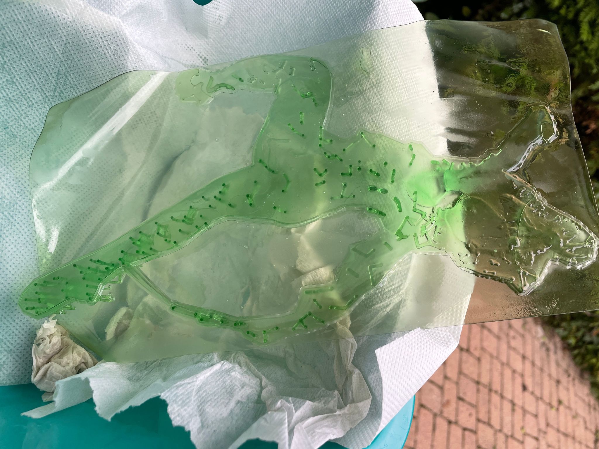

@Joshuamrtnoui quand je dis que ça s'imprime à plat, tu obtiens une crêpe quoi, pas le modèle que tu voulais obtenir.
Les 100aines (voire milliers) de couches que tu n'obtiens pas, c'est parce que comme ça ne colle plus au plateau au bout d'un certain temps d'impression, la partie du modèle qui a réussi à s'imprimer, collée au FEP, reprend X s d'exposition, et non pas une nouvelle couche. C'est logique puisqu'il n'y a plus rien pour tracter tout ça par le haut, ce qui est le rôle du plateau.

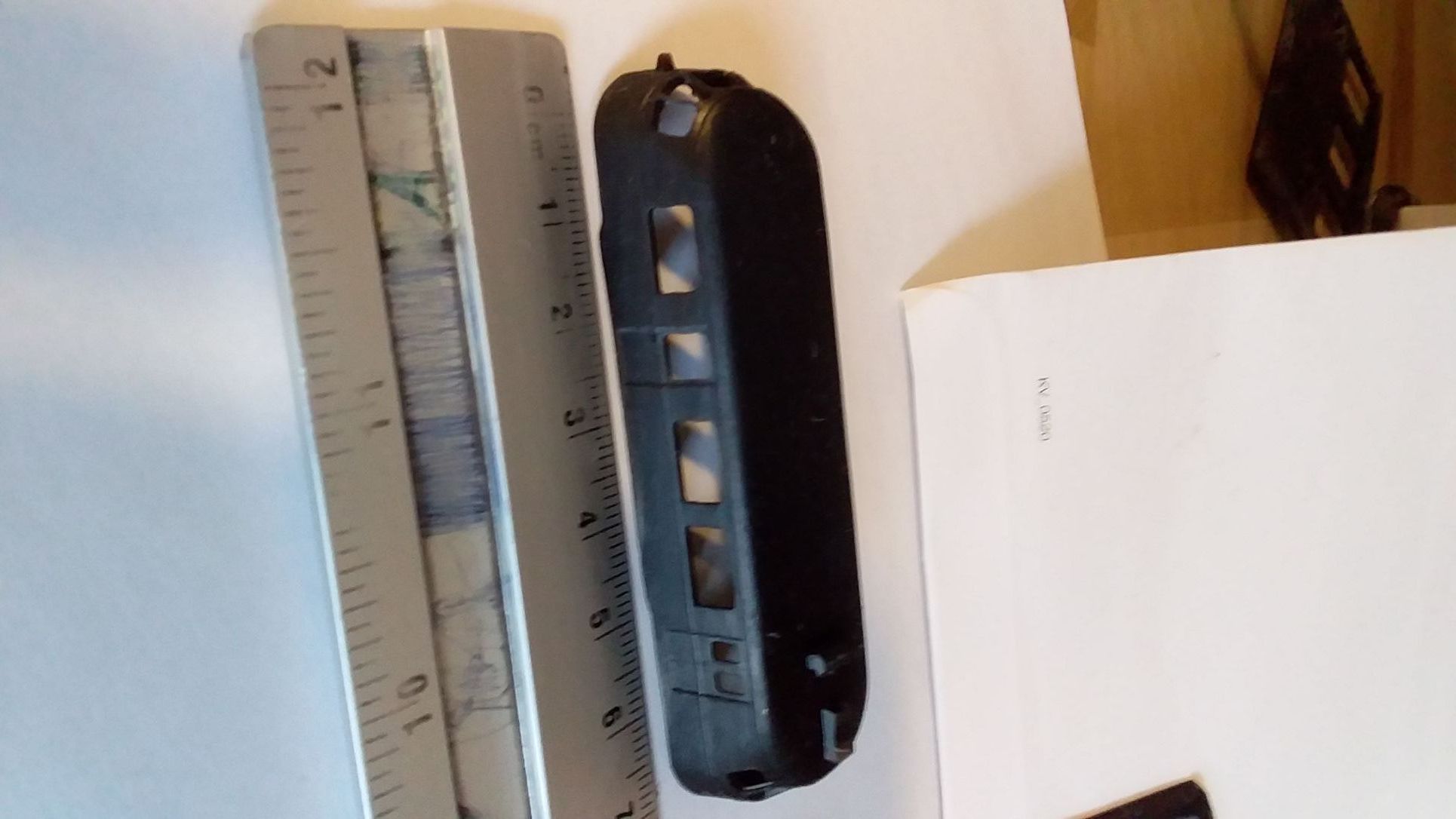

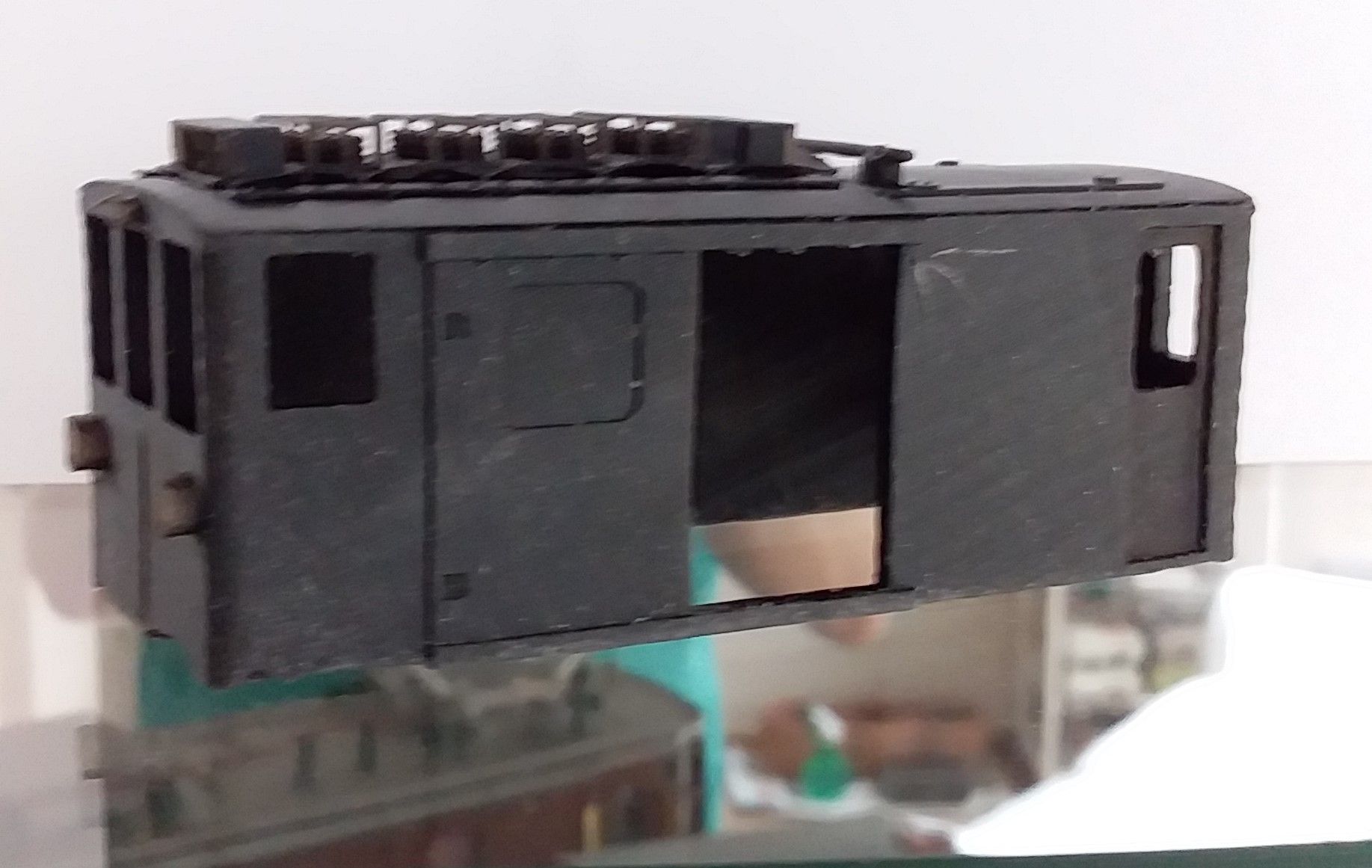

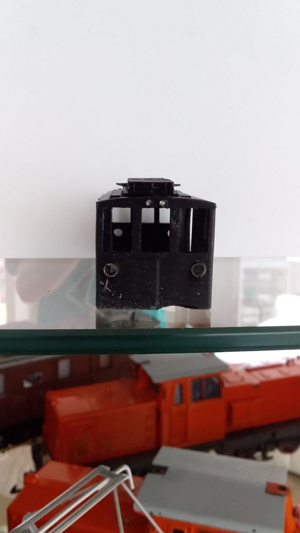

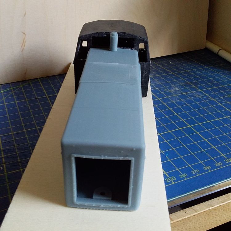

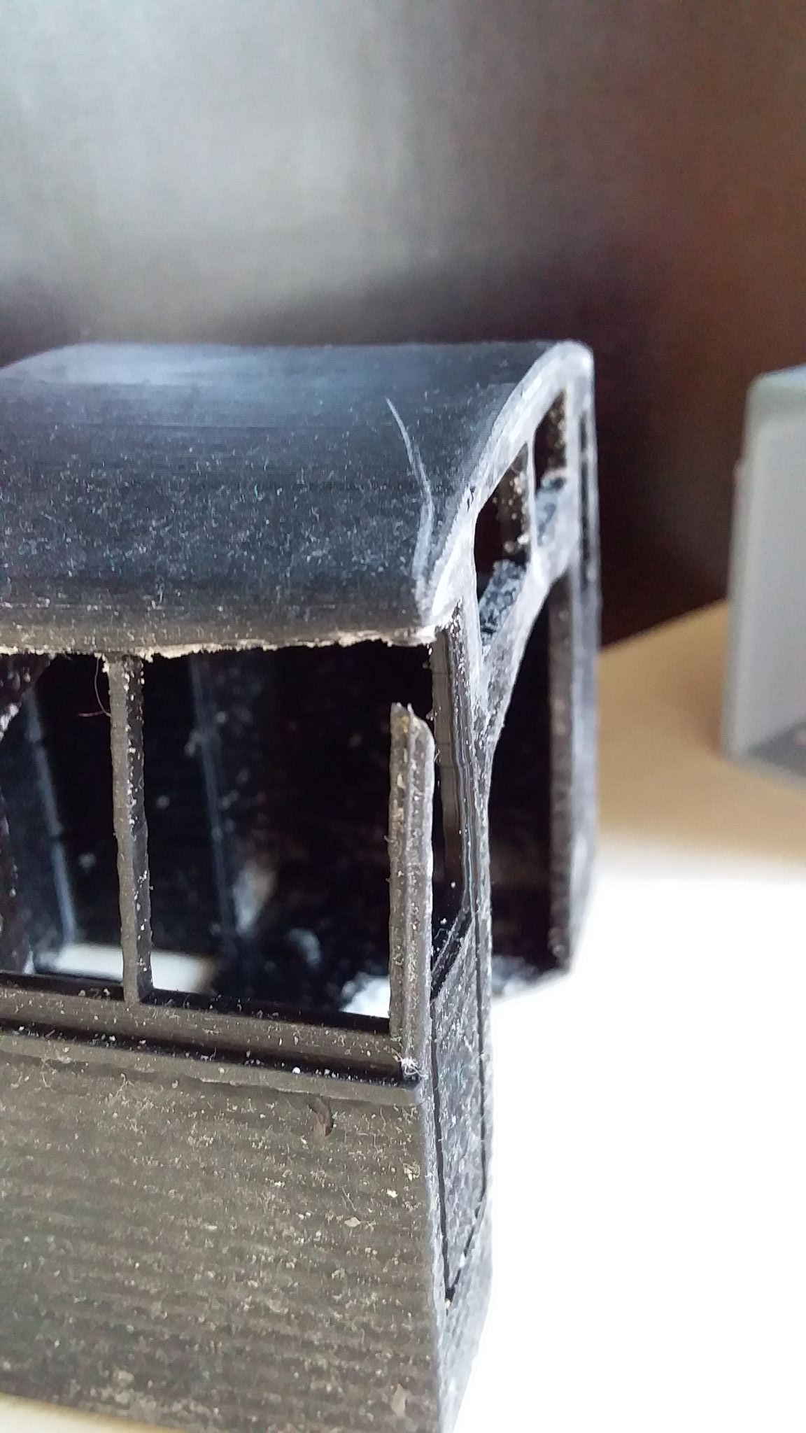

moi j'ai une eleego mars 1 que j'ai acheté il y a 3/4 ans neuve et qui fonctionne plutôt pas mal, j'utilise le slicer litchee.. Mais j'ai eu les même déboires ca n'a souvent rien a voir avec l'ancienneté du matériel, j'ai une des première photon qui imprime tout aussi bien c'est juste plus long que les nouvelles sortie il y a peu..
Mes temps d'expo pour les première couche sont a 50/60 seconde, les suivante en moyenne entre 10 et 12 seconde ca fait long a la fin de l'impression mais voila ca sort pas mal !! pas encore au top toujours car j'ai encore des déformations de certains print ..
Cela est beaucoup du au manque de support a certains endroit clef.. Angle de pose toujours entre 30 et 45 °.
La couleur utilisé est aussi importante dans les temps d'exposition plus c'est foncé plus cela doit être long
Exemple de print au 1/160 -ème
au 1/43 -ème
Au 1/87 eme la on peut voir qu'il y a eu un manque de support en bas car l'arrondi arrondi bouffé en bas de caisse n'est pas attendu.. il a fallu la réimprimé avec des support supplémentaire..
la même loco vu de profil .
J'ai même vu certain qui imprime un double support du bas pour éviter les remous dans le bain qui peuvent aussi occasionner des défauts
Les problème que tu rencontres je les ai eu au début, ca faisait un gros paquet plat au fond, surtout il faut refiltrer la résine pour éviter d'avoir d'autre problème d'impression du genre de ceci c'est dommage quand ca arrive a la fin..  De ce fait prends bien du temps a mettre les bons support de la bonne taille car trop gros ils laissent des traces, trop fin l'effort de traction les brises.. Courage ca viendras il faut juste bien comprendre ces choses là il n'y a aucune raison que ta machine ne fonctionne pas correctement , je me suis souvent rendu compte que se sont mes erreurs qui occasionne ce genre de défaut.. j'ai aussi pester contre la machine.. souvent cela m'a découragé mais il faut persévérer et ca fonctionnera..
