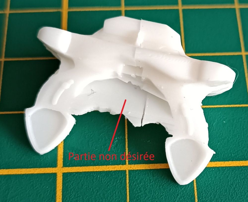

Utrabrice Posté(e) Octobre 15, 2022 Partager Posté(e) Octobre 15, 2022 Bonjour, Cela fait peu de temps que j'utilise le SLA pour les impressions. J'ai donc une Elegoo mars 2. J'essai d'imprimer une ancre de bateau d'environ 3cm. Mais à chaque fois, j'ai des parois supplémentaires qui se sont imprimées ( non présente sur le fichier ). A quoi cela peut être dû ? mauvaise inclinaison ? Pouvez vous m'aider ? Merci Lien vers le commentaire Partager sur d’autres sites More sharing options...

PPAC Posté(e) Octobre 15, 2022 Partager Posté(e) Octobre 15, 2022 (modifié) Salutation ! @Utrabrice sans plus d'infos ... ( photos du résultat, trancheur utilisé (+version) , capture d’écrans du placement, supports et paramètres d'impression, fichier du modèle 3D, fichier d'impression ) les pistes sont La clé USB de mauvaise qualité https://www.lesimprimantes3d.fr/forum/topic/47791-tuto-comment-choisir-et-formater-sa-carte-sd-ou-sa-clé-usb/#comment-497933 Le modèle 3D avec des erreurs ( avec des défaut de géométrie qu'il faut donc réparer ) qui "bug" le trancheur que tu utilise ( vérifier le fichier d'impression couche par couche avec UVTools https://github.com/sn4k3/UVtools/releases ) De la résine déjà solidifié dans le bac car bac exposé aux UV (fenêtre ou lampe qui émet des UV ) ou suite a une impression raté ... voir d'un lot de résine de mauvaise qualité. Bug de l’écran ... Modifié (le) Octobre 15, 2022 par PPAC 1 Lien vers le commentaire Partager sur d’autres sites More sharing options...

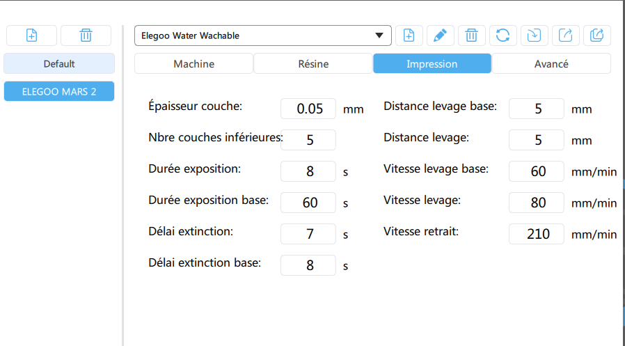

Utrabrice Posté(e) Octobre 16, 2022 Auteur Partager Posté(e) Octobre 16, 2022 Merci pour la réponse. J'ai joins la photo de la pièce imprimée . J'en ai imprimé 2 en même temps avec la même résultat. J'ai aussi joins l'image de la préparation du fichier. J'utilise Chitubox V1.8.1 Paramètre en pièce jointe également. Fichier tranché en pièce jointe - Je précise que la résine n'est pas solidifié, je ne la laisse pas dans le bac, je la filtre à chaque fois. _RMS_TITANIC_Main_Anchor_sldasm.tar J'ai téléchargé et vérifié avec UVtools, et en effet, la paroi figure dans le fichier. Donc, cela semble venir du modèle .... Lien vers le commentaire Partager sur d’autres sites More sharing options...
PPAC Posté(e) Octobre 16, 2022 Partager Posté(e) Octobre 16, 2022 il y a 14 minutes, Utrabrice a dit : J'ai téléchargé et vérifié avec UVtools, et en effet, la paroi figure dans le fichier. Donc, cela semble venir du modèle .... Donc il faut tenter de réparer le modèle 3D avec un outils comme https://github.com/3DprintFIT/netfabb-basic-download/releases ou 3DBuilder ou Blender (+plugin 3d printing tool box ) ou autre ... ( et il y a des outils de réparation "simple" dans les version Pro de Lychee Slicer et de Chitubox Pro ... voir sous Ultimaker Cura avec le plugin Mesh Tools) Lien vers le commentaire Partager sur d’autres sites More sharing options...
souriceaux Posté(e) Octobre 16, 2022 Partager Posté(e) Octobre 16, 2022 Bonjour @Utrabrice, Effectivement le fichier une fois décompressé présente des défauts. Est il possible d'avoir le lien ou la source de ce fichier ? 1 Lien vers le commentaire Partager sur d’autres sites More sharing options...
