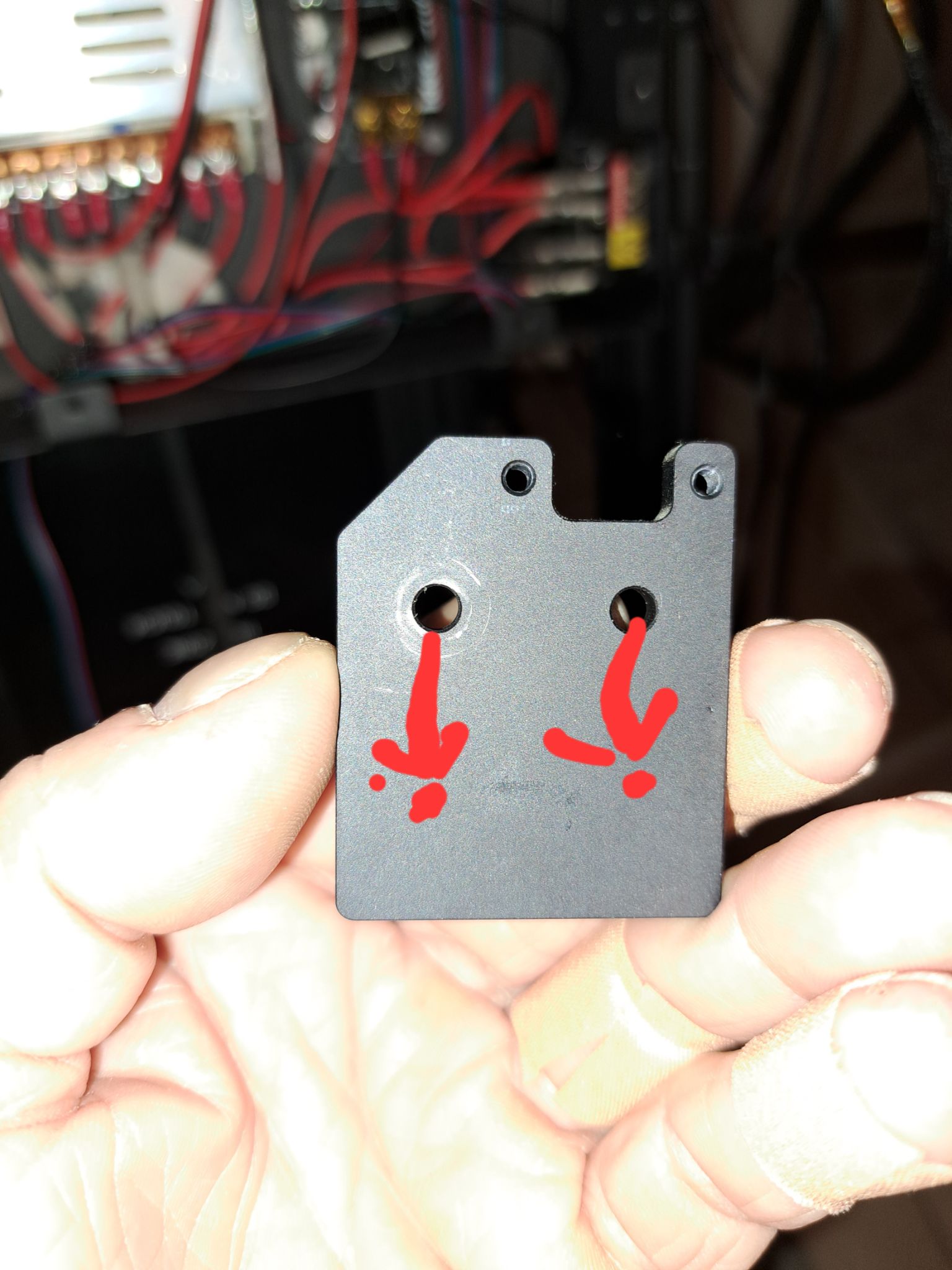

Mickael Dendro Posté(e) Octobre 16, 2022 Partager Posté(e) Octobre 16, 2022 Bonjour tout le monde Ayant une Ideaformer que j'ai acheter pour avoir ne base pour me faire une bonne imprimante enfin je vais essayer Je crée ce post afin de bien faire les choses comme il faut , il y a quelques années j'avais monter une AM8 qui tourne toujours mais c'étais il y a longtemps alors pour mon projet je part sur base de Ideaformer pro : chassis 40-40 en V-slot , montage bowden , alimentation 24v , plateau 31cm sur 33,5cm sur 31cm de haut sur cette base j'ai acheter une carte mère BTT Skr Mini E3 V3.0 + écran tft 35 (c'est celle qui me tentais le plus du fait de sa taille et de son écran tft tactile) et un extrudeur creality direcdrive voila en gros j'en viens aux demandes de conseils : 1) est ce que je serais encore mettre le double endswitch Z sur la skr mini ? 2) quand je crée le firmware marlin 2.0 il n'y a pas de profil pour l'ideaformer que me conseiller vous ? 3) et dernières questions , je compte changer les endswitch Z optique par des mécanique pensez vous que ca soit une bonne idée ? Merci de m'avoir lu et de vos réponses prochaine Mickael Lien vers le commentaire Partager sur d’autres sites More sharing options...
pommeverte Posté(e) Octobre 16, 2022 Partager Posté(e) Octobre 16, 2022 Salut, Il y a 16 heures, Mickael Dendro a dit : 1) est ce que je serais encore mettre le double endswitch Z sur la skr mini ? oui, en utilisant l'entrée PS-ON par exemple. Cependant, je te le déconseille puisque tu n'as qu'un pilote moteur pour les 2 moteurs Z. Il est nettement préférable d'ajouter une synchronisation des 2 vis trapézoïdale Il y a 16 heures, Mickael Dendro a dit : quand je crée le firmware marlin 2.0 il n'y a pas de profil pour l'ideaformer que me conseiller vous ? tu pourrais utiliser celui de la Ender 3 avec la SKR E3 mini V3 (dossier: config\examples\Creality\Ender-3\BigTreeTech SKR Mini E3 3.0\) et en choisissant l'écran: #define REPRAP_DISCOUNT_FULL_GRAPHIC_SMART_CONTROLLER Il y a 16 heures, Mickael Dendro a dit : je compte changer les endswitch Z optique par des mécanique pensez vous que ca soit une bonne idée ? excellente même, ce sera plus fiable. Il te faudra prendre une version filtrée pour ton fin de course Z2 (résistance + condensateur), si tu décides d'en ajouter 1. Il y a 16 heures, Mickael Dendro a dit : Merci de m'avoir lu et de vos réponses prochaine de rien Lien vers le commentaire Partager sur d’autres sites More sharing options...
Mickael Dendro Posté(e) Octobre 16, 2022 Auteur Partager Posté(e) Octobre 16, 2022 Il y a 3 heures, pommeverte a dit : tu pourrais utiliser celui de la Ender 3 avec la SKR E3 mini V3 (dossier: config\examples\Creality\Ender-3\BigTreeTech SKR Mini E3 3.0\) et en choisissant l'écran: #define REPRAP_DISCOUNT_FULL_GRAPHIC_SMART_CONTROLLER c'est ce que je vais faire Il y a 3 heures, pommeverte a dit : excellente même, ce sera plus fiable. Il te faudra prendre une version filtrée pour ton fin de course Z2 (résistance + condensateur), si tu décides d'en ajouter 1. de rien j'ai ceci comme endswitch (voir photo) je vais en mettre un seule endswitch sur l axe Z comme sur la am8 Merci beaucoup pour les conseils la j'imprime le boitier de l'écran et de la carte mère et je monte tout ça Lien vers le commentaire Partager sur d’autres sites More sharing options...

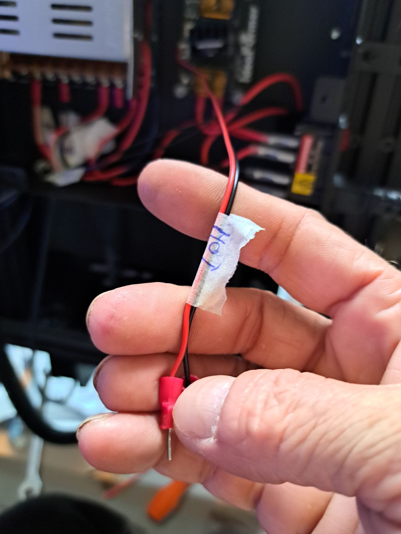

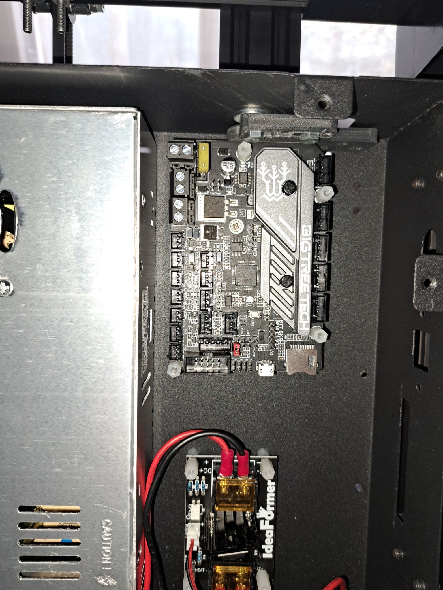

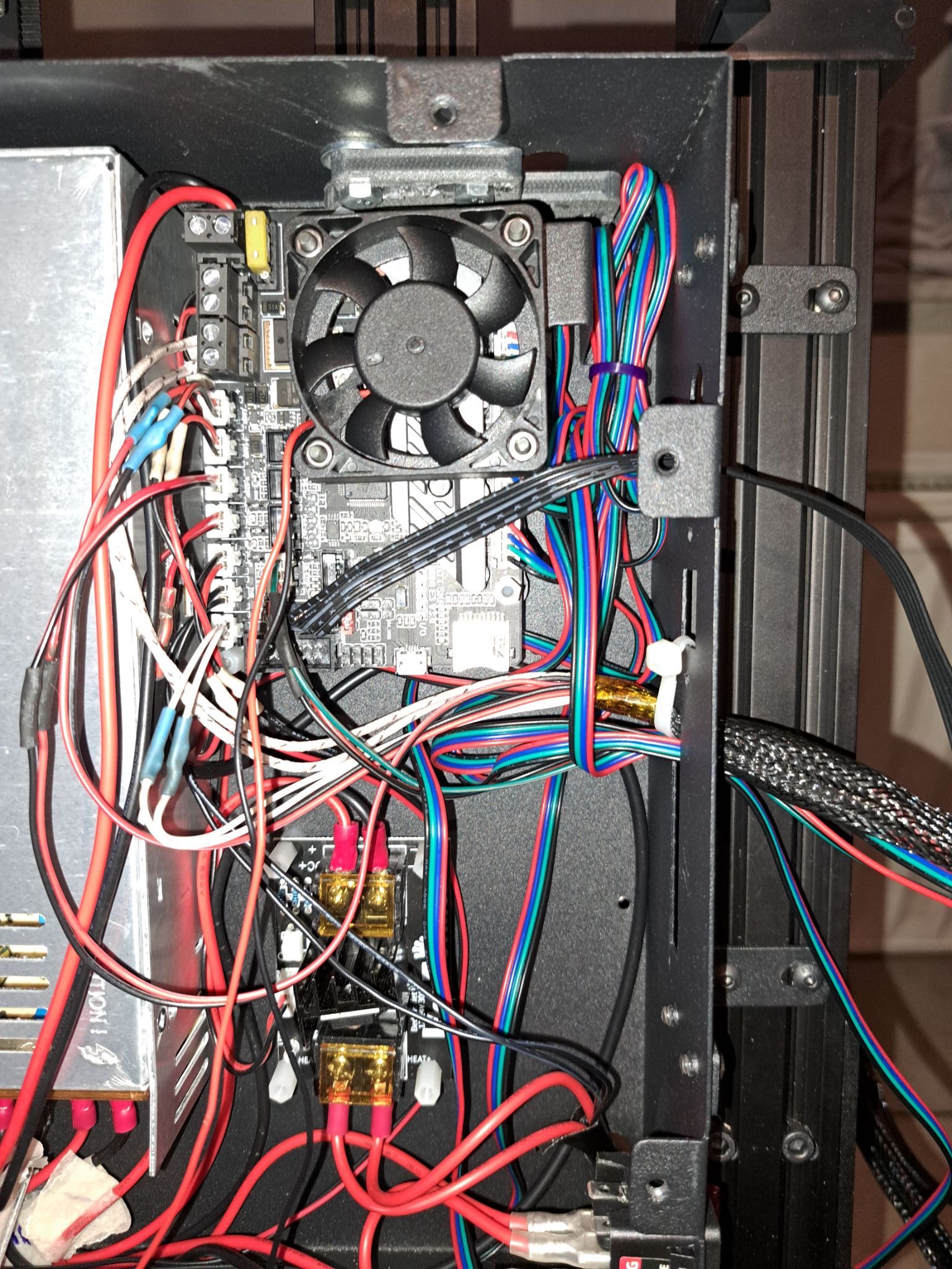

Mickael Dendro Posté(e) Octobre 23, 2022 Auteur Partager Posté(e) Octobre 23, 2022 Bonjoyr tout le monde J'avance dans mon projet , j'ai placer la carte mère la ou étais l'ancienne mais je me pose déja une question Je compte utiliser le mosfet qui est déja installer pour le bed , seulement je trouve la section du fil très petite Pensez vous que c'est bon comme section ? (Voir photo) Merci d'avance de votre aide Lien vers le commentaire Partager sur d’autres sites More sharing options...
Savate Posté(e) Octobre 23, 2022 Partager Posté(e) Octobre 23, 2022 (modifié) il y a 19 minutes, Mickael Dendro a dit : seulement je trouve la section du fil très petite Si c'est les fils de commande du mosfet (entre la CM et le mosfet) c'est normal. Modifié (le) Octobre 23, 2022 par Savate Lien vers le commentaire Partager sur d’autres sites More sharing options...
pommeverte Posté(e) Octobre 23, 2022 Partager Posté(e) Octobre 23, 2022 Salut, Apparemment, il me semble que tu tiens les cosses dans la main. J'en conclus que c'est le câble d'alimentation du module ou du plateau. D'après ce tableau, un câble de 2x1.5mm² pour tes probables 300W maxi devrait convenir. Peux-tu lire une marquage sur les fils (AWG... )? courant cable souple 12V 24V.pdf Lien vers le commentaire Partager sur d’autres sites More sharing options...
Mickael Dendro Posté(e) Octobre 23, 2022 Auteur Partager Posté(e) Octobre 23, 2022 (modifié) Non pas de marquage sur le fil malheureusement J'ai laisser ce câble comme à la base sa fonctionnais comme ça La j'ai fini de changer et mettre tout les câbles à la bonne taille et avec toutes les bonne fiches , car bien sûr aucune fiches ne correspondait (Voir photo) Alors il me reste a bidouiller le support pour le endswitch Z , les têtes de vise gène pour fixer le endswitch mécanique (demain je fait deux trou plus bas et c'est Good ) (Voir photo) Maintenant je galère un peu avec le firmware malin 2.0.9.5 J'ai su mettre le bon défaut envrs ... Déjà et en plus je dois rajouter ce qu'il faut pour l'écran tft 35 J'avais l'habitude avec adruino La je vais dormir tantôt boulot Merci encore pour les conseils Modifié (le) Octobre 24, 2022 par Mickael Dendro Lien vers le commentaire Partager sur d’autres sites More sharing options...

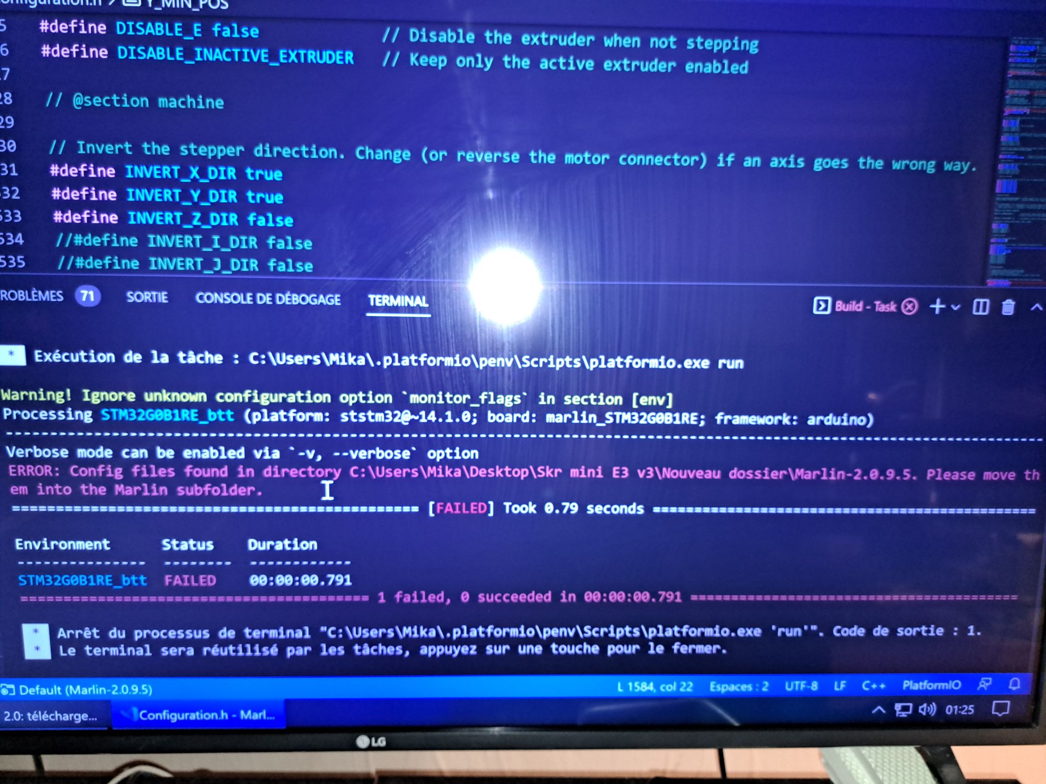

Mickael Dendro Posté(e) Octobre 24, 2022 Auteur Partager Posté(e) Octobre 24, 2022 Salut la compagnie J'avance tout doucement mais au moment de build mon firmware j'ai une erreur apparement par rapport à mon écran Est ce quelqu'un aurait une solution ? Merci d'avance Lien vers le commentaire Partager sur d’autres sites More sharing options...
Savate Posté(e) Octobre 25, 2022 Partager Posté(e) Octobre 25, 2022 (modifié) Il y a 4 heures, Mickael Dendro a dit : Est ce quelqu'un aurait une solution ? Si c'est l'erreur : il faut virer les fichiers de configuration (configuration.h, configuration_adv.h) qui sont dans le répertoire Marlin-2.0.9.5 il doivent être dans le sous répertoire Marlin-2.0.9.5\Marlin\ Remarque : tu devrais éviter les chemins longs et les espaces dans les noms de répertoires ce sont souvent des sources de problèmes. Modifié (le) Octobre 25, 2022 par Savate Lien vers le commentaire Partager sur d’autres sites More sharing options...

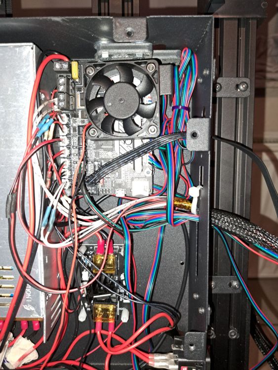

Mickael Dendro Posté(e) Octobre 28, 2022 Auteur Partager Posté(e) Octobre 28, 2022 (modifié) Bon voilà après avoir roder un peu le programme et lu sur le net Je suis enfin parvenu à faire tourner les moteurs J'ai trouver le bon code couleur que j'ai trouver ici sur le forum Pour les interessé voici le code couleur : coté broches 4 connections : rouge , vert , noir , bleu coté broches 6 connections : rouge , noir , vert , bleu Mais le home all ne fonctionne pas encore Sûrement je dois changer par True à Y min endstop et aussi sur le X et le Z Le 26/10/2022 at 20:54, pommeverte a dit : Modifié (le) Octobre 28, 2022 par Mickael Dendro Lien vers le commentaire Partager sur d’autres sites More sharing options...
