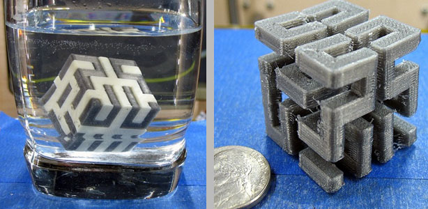

rduvrac 2 Signaler ce message Posté(e) Septembre 28, 2016 Bonjour je compte tester l'impression avec du plastique soluble J'aurai du m'en douter : il est annoncé que ce n'est pas compatible avec de l'ABS... mais est ce vraiment impossible ? Peux t on avoir un extrudeur ABS et un autre soluble ? Existe t il sinon de l'ABS soluble ? Partager ce message Lien à poster Partager sur d’autres sites
azbloc 190 Signaler ce message Posté(e) Septembre 29, 2016 c'est pas un soucis d'extrudeur, ton filament soluble n'est pas compatible avec le filament ABS. Partager ce message Lien à poster Partager sur d’autres sites
nicephore 117 Signaler ce message Posté(e) Septembre 29, 2016 Pour l'ABS du HIPS semble bien. Et le PVA pour le PLA. Partager ce message Lien à poster Partager sur d’autres sites

rduvrac 2 Signaler ce message Posté(e) Septembre 29, 2016 ça permet de faire des pièces avec des vides là où il serait impossible de retirer des supports exemple : Partager ce message Lien à poster Partager sur d’autres sites
rduvrac 2 Signaler ce message Posté(e) Septembre 29, 2016 en vidéo un autre exemple Partager ce message Lien à poster Partager sur d’autres sites

nicephore 117 Signaler ce message Posté(e) Septembre 29, 2016 Y-a pas obligation d'avoir une buse en 0.4 pour du soluble (PVA ou HIPS). En fait la matière soluble sera utilisée comme support, ce sera plus l'aspect de la pièce qui vas jouer si vous prenez une buse plus grosse. Partager ce message Lien à poster Partager sur d’autres sites
dh42 19 Signaler ce message Posté(e) Septembre 29, 2016 (modifié) Salut, C'est soluble dans quoi comme produit ? Elle est sympa l'imprimante de la vidéo ! .. je rêve ou il y a un refroidissement liquide sur les cold-ends ? Edit: oups, je viens de trouver le tarif !! .. ça la rend déjà moins sympa David Modifié (le) Septembre 29, 2016 par dh42 Partager ce message Lien à poster Partager sur d’autres sites
nicephore 117 Signaler ce message Posté(e) Septembre 30, 2016 Le PVA est soluble dans l'eau et le HIPS dans le Limonene (qui est un solvant qui est inactif sur PLA et ABS). Partager ce message Lien à poster Partager sur d’autres sites
